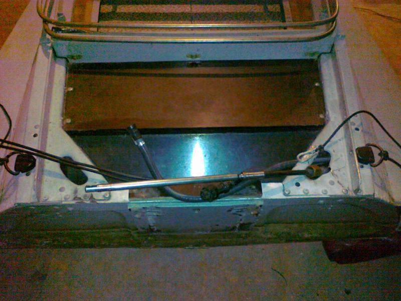

Эх жалко что раньше не увидел такой вариант усиления как показывает Северянин66, респект ему- действительно интересный и простой функциональный вариант для лодки без рецесса . Делал " как все" шпильки уголок линейка для выравнивания стен ... Но теперь не буду переделывать .

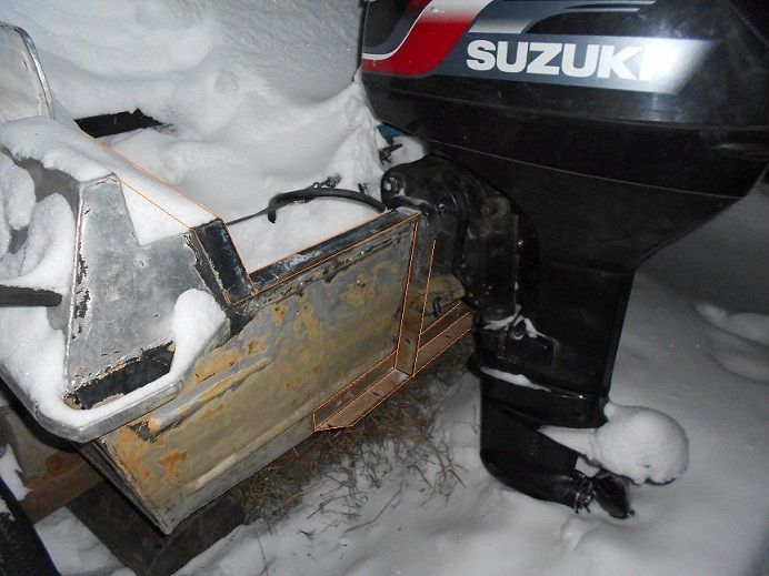

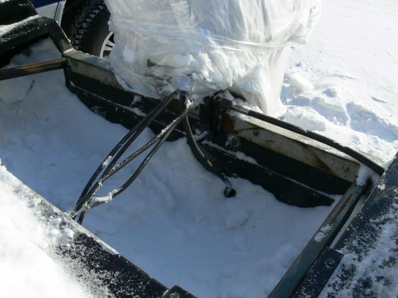

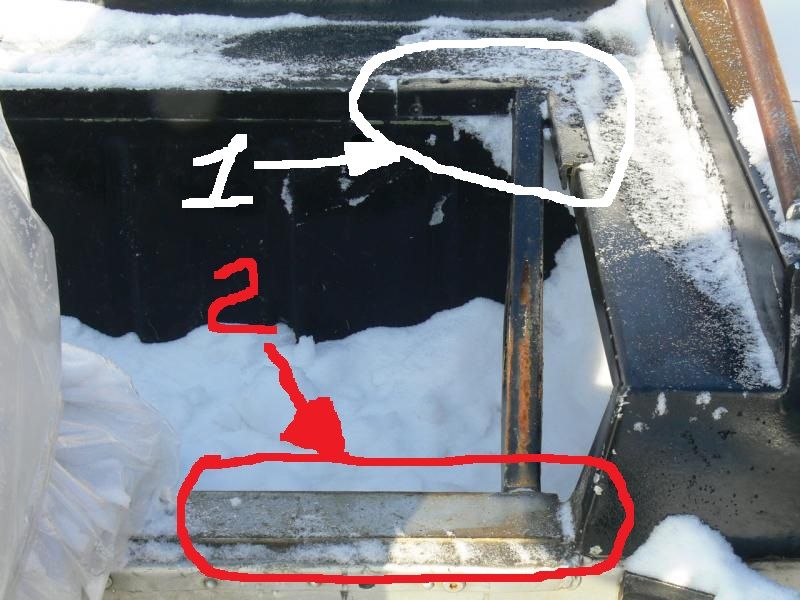

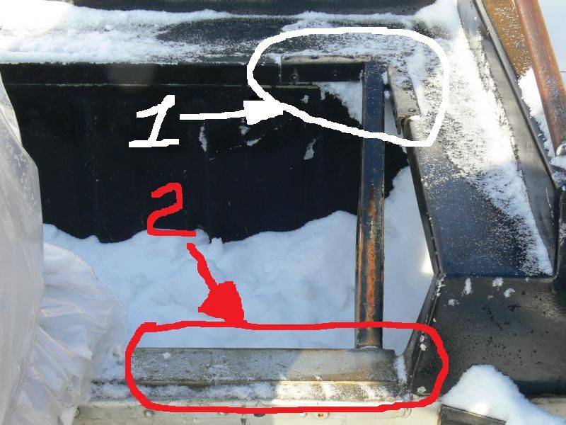

Что вы из меня дурака то делаете. :evil: Если бы я в этом ничего не понимал, то можно было бы по ушам кататься. :-x Смотрим внимательно по фото - позиция №1, в этом месте нет никакой жесткости, его выдрать, как два пальца, если конечно нет в ответку с внутренней стороны какого нибудь усилителя, а уж крепление этого уголка с помощью 8-ми вытяжных клепок - это вообще без комментариев :shock: ; позиция №2 - этот пятидесятый уголок должен находится по науке с наружней стороны транца, а не как не с внутренней стороны, а так как он сделан, то держит не транец целиком, а струбцину мотора, сколько то конечно это усиление и работает, но не так как надо, в данном случае оно держит само себя и не более, и представляет собой ржавую рамку, вставленную в рецесс и не более того. :( Короче я сказал, кто надо услышал, а кто не хочет ничего слышать, тот и никогда ничего не услышит, это уже клиника, и я тут безсилен. :pardon:
  • 59,4 КБ Просмотры: 1 597
  • 77,5 КБ Просмотры: 1 644

Идея то интересная . Добавить и подставить можно и уголок изнутри , и толстую пластину снаружи и болтами стянуть ... Я от себя писал про идею которая мне бы очень пригодилась в свое время.Ибо она не ограничивает общий доступ в пространство .

моё понятие такое-мотор тянет верх траца на себя ,а низ от себя(как бы выворачивает его),а здесь мне кажется транец усилен в обратную сторону.интересно ,а кто нибудь пробывал усиливать шпильками так,чтобы они служили и крепление струбцин мотора?

Так если в этом варианте крепления на транец сзади поставить пластину дюралевую толщиной скажем мм так 10 ( или любой другой вариант) и уголок что поверху стянуть болтами с пластиной - нагрузку будет держать в нужном направлении? Думаю будет . А противоположную сторону (где уголки по краям) соединить в ширину уголком и усилить уголком изнутри - и оба уголка стянуть чем угодно ( болтами толстыми клёпками - что лучше то и использовать) . Работать будет буквально так же как и вариант усиления стандартный . Низ отдельный разговор . А на счет шпилек которые надо пропустить сквозь струбцину - какая толщина шпилек нужна ? И какой диаметр отверстий у струбцины ? Я к сожаления свою любимку видел только в октябре 2012 - не помню диаметр отверстий струбцин. Да и человек который выкладывал свой вариант фоток пытался донести идею что в усилении важны углы которые ( по моему мнению и визуально ) рвет ломает и т.д. Но в целом идея хороша как и идея другая с "обвязкой" тем - что она в отличии от шпилек оставляет доступное пространство и не загораживает ни чего ( практически ) .

если взать шпильку м8 и какое надо усилие приложить на разрыв,что бы её хотябы потянуть?и на изгиб?если транец завязать через струбцину и заднюю стенку,то прийдётся усиливать только заднюю стенку,правда такой вариант подойдёт только для прямолинейнейного движения(в повороте вектор сил изменится,хотя я предпологаю что не сильно),так что проще просверлить несколько отверстий и купить правило или заморачиваться со сваркой?вытяжные заклёпки на "несущей"конструкции я вобще не рассматриваю,лутше "СТАЛЬНЫЕ болты"
1 Ну при чём тут вытяжные клёпки - я писал про идею .
2 Восьмерку шпильку тут которая продается в строй магазах - на изгиб или растяжение - легко ! ( она из сырого омна сделана)
3 сварка для вовсе не проблема (сам варю - не по проффессии но много лет - и полуавтомат и электрод)
Про своё усиление скажу как уже пытался донести - делал как и все шпильками ( знал бы эту идею - использовал бы однозначно!) И у меня стоит правило на верху ( под верхние шпильки )
У меня нет рецесса - он красив бесспорно во многих вариантах . Но крым лодка не большая . А я выезжаю редко - два три раза в год ( больше не имею пока возможности) И лодка для меня, это багажный прицеп. Как это не прискорбно .
А транцевая ниша просто клондайк- плюс еще надо стараться учитывать развесовку нагрузки для поездок с лодкой загруженной скарбом ( на прицепе). Шпильки мне реально ограничивают место в транцевой нише. Так много не нагрузишь , но объёмное можно .. А они цук мешают ;)

Да в целом идея реально работает - если посмотреть и подумать то направление вектора нагрузки в нужном направлении для такого "усилителя" полосой показал внутренний уголок который надо просто стянуть болтами с уголками или пластиной ответной части .

я живу на Волге с начала июня по конец октября,график 3 через 3 + отпуск,лодку использую не один раз в день для перевозок .транец старался завязать(распереть) к шпангоутам,,сделал самоотливным(так-как гружу её капитально)+уголок.на крыме это сделать проще т.к рецес гораздо шире,заметь это очень бютжетно.

Не понимаю ) Уголок и профиль не бюджетен ? Даже если и дороже то не на много . Да разговор с моей стороны велся о грамотной идее - которая позволяет усилить и не загораживать транцевую нишу в без рецессовом варианте . ( Если какие то названия использовал не корректно - прошу прощения за не опытность) . Тема топикстартера "Усиление транца Крыма под 40 л.с для иномарки", при чем тут фотографии других лодок.
На сим не вижу далее смыла продолжения дискусии .

Дима, ходим по северным рекам, и некоторые очень малые, приходится делать такие виражи! что на слабом моторе просто не пройти. Нужно выскакивать за секунды на глиссер (топляки и мелководье) и очень часто от топляков достаётся мотору и транцу. И всё живое,мотор за счёт гидроусилителя подъёма двигателя (Меркурий-50) транец блогодаря усилению, а какое оно хорошее или плохое наверно "просто Андрею" виднее. Хотя его Крым после нашего сезона требовал бы ремонта. И объяснять что та или иная деталь усиления имеет силу считаю глупо,не вижу смысла проходить школьную программу.

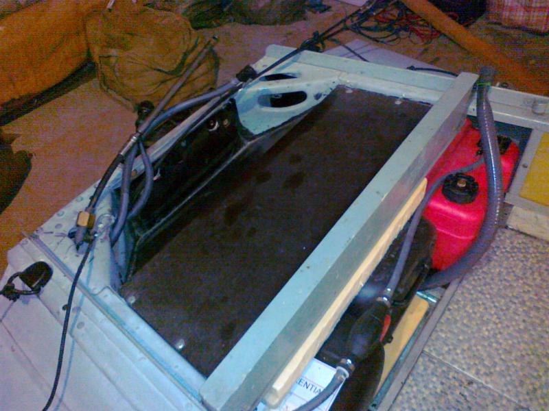

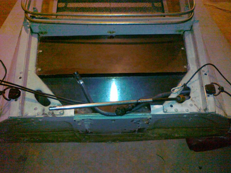

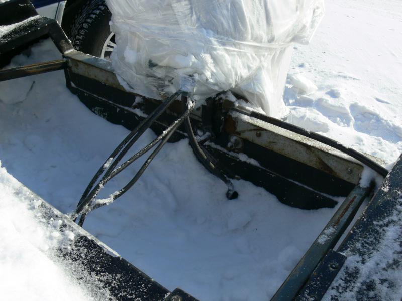

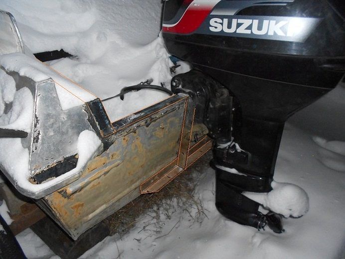

Вот так мы делаем усиление кроватным уголком. Чтобы не делать шпильки-растяжки, которые мешают, варим раму, подсовываем её под струбцины мотора (тримма) и привариваем к уголку на транце. Уголок на транце устанавливаем изнутри. Вся рама крепится болтами на 8 мм к корпусу лодки.
Конструкция проверена 3 сезонами при жеской эксплуатации. Нигде ничего и не думает прогнуться или лопнуть. Если подергать мотор (80 кг), транец даже не шелохнется, а без усиления ходуном ходит. Это для сороковок...
Для тридцаток раму под струбцины не делаем, просто пускаем уголок по периметру всего заднего отсека лодки.
Таким образом усилили транцы на приблизительно 12-14 Крымах для себя, друзей и знакомых. За три года никто не жаловался.
Ну а что ржавеет... пусть. Лет за 10 уголок кроватный не сгниёт. Крым под сороковкой такой срок не выживет.
