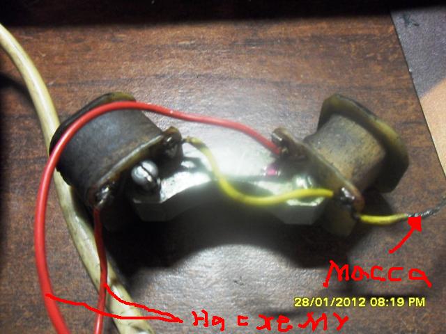

mehanikc сказал(а):
зажигание мв-2 переделаное по схеме дмитрия угол не менял. катушки стандартные имаховик тоже :|
2 Сергей ( механик) .Не разглядел ...... масса с магдино идет?
mehanikc
10.03.2011
343
Лесосибирск Красноярский край
прогресс
Вихрь-30Э Hidea 40
масса на магдоно идет просто провод за стартером не видно а видео гружу на маил как загрузится кину ссылку
