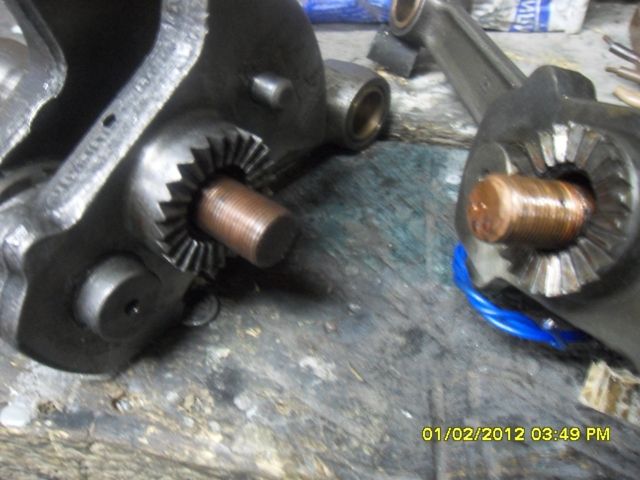

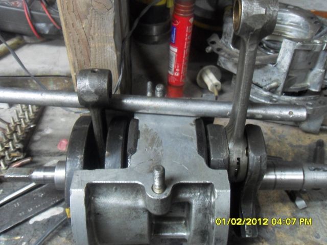

Может из-за разных половин коленвала получилось так что когда один поршень в вмт, второй не доходит до вмт, или уже прошёл! Или при сборке на зуб между половин ошибся, проверь для интереса.

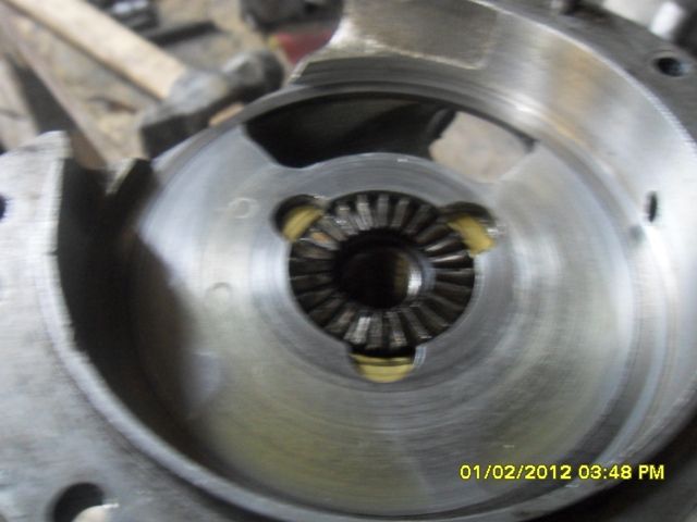

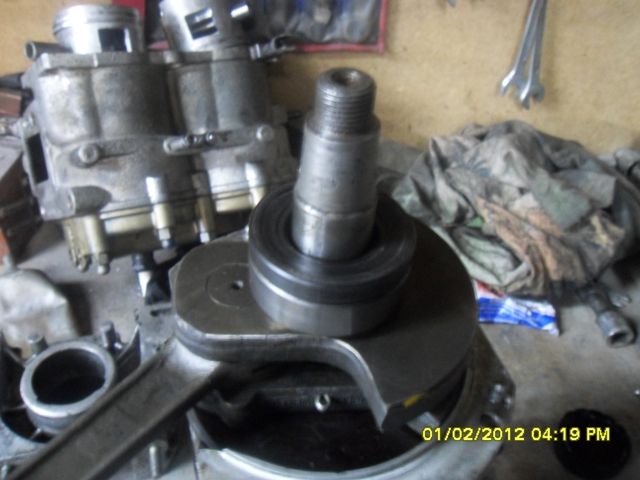

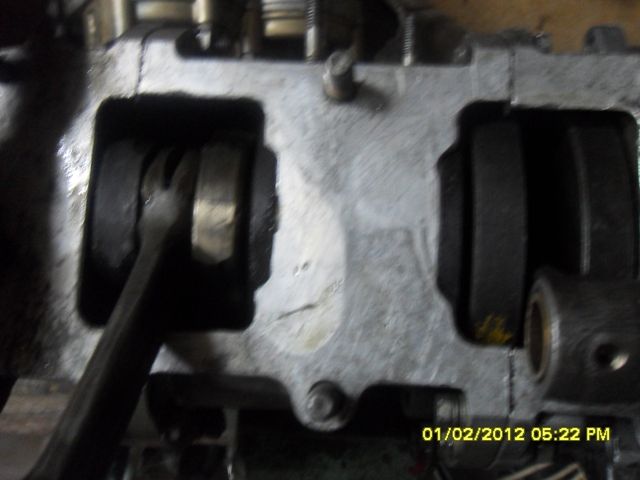

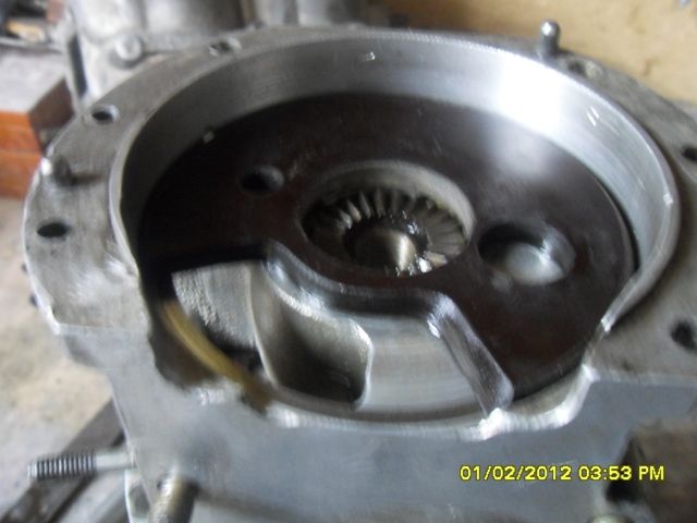

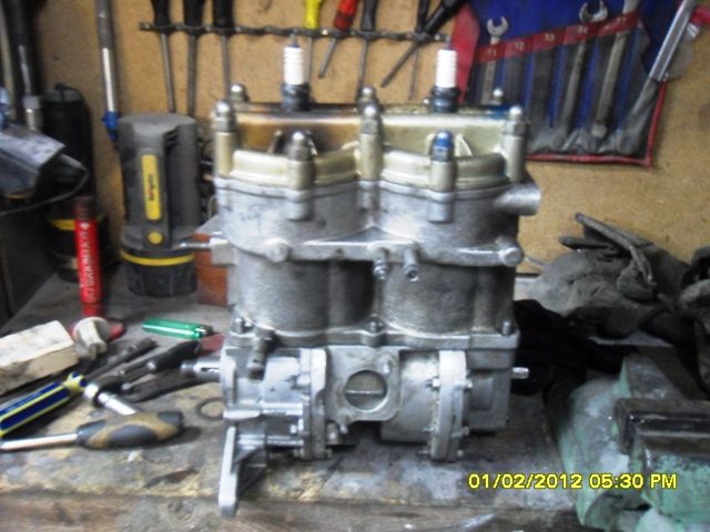

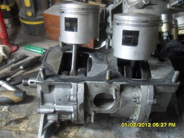

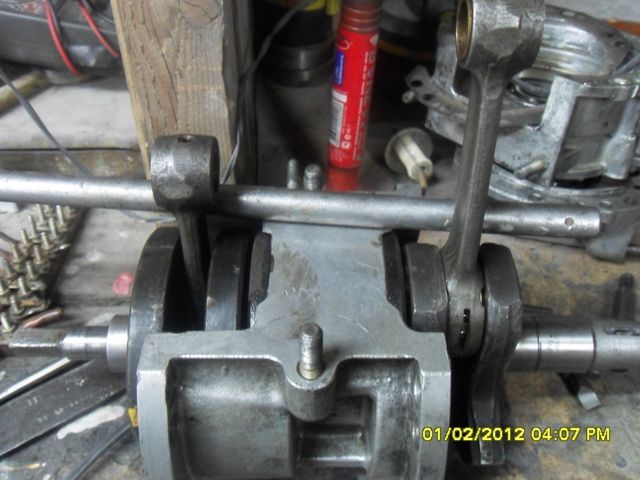

сегодня разобрал мртор поставил вторую половину от 20ки вал действительно стоял на ней от 30ки собрал пока только голову и заметил что вал люфтит по оси вверх в низ гдето 0.5мм допустим ли такой люфт :unknown: ? по шаговая сборка на фото. может че неправильно :?
вих59
19.11.2010
577
25
66
Байкал
Виктор 59 г.р.
По Страшкевичу , люфт : 0,05 - 0,3 мм.
Если 0,5 мм , яб не морочился, собирал бы дальше.
ИМХО, конечно, ставлю верхние подшипники вместе( оба открытые), сальник над ними, и его обойма на герметик.
И, если можно, небольшой совет. Подклинив к.вал ( к примеру, оловянным прутком через свечное отверстие), с усилием покрути маховик на конусе.У видишь следы натира, они будут в районе
шпоночного паза - почти 100%. Их есно убрать - маховик ляжет идеально.

Pilot-by сказал(а):
а шайбочек регулировочных нету? 0,5 как бы, ... хотелось бы поменьше..
только учти, когда стянешь половинки картера, люфт ещё уменьшится.
шайбочки стоят с обоих сторон
имелось ввиду запасных, что б зазор отрегулировать. внизу обычно стоит одна толстая (бывает + одна тоненькая). а вверху 2-3 тоненьких. смотреть ещё надо как вал в картере встаёт, золотники должны иметь одинаковый прижим. Вообщем работа тонкая и ответственная.
