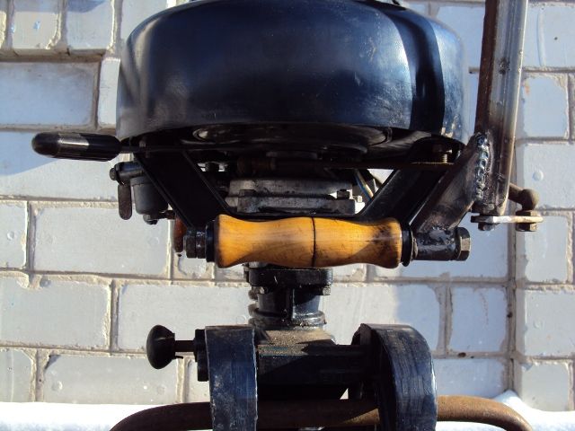

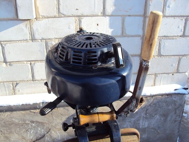

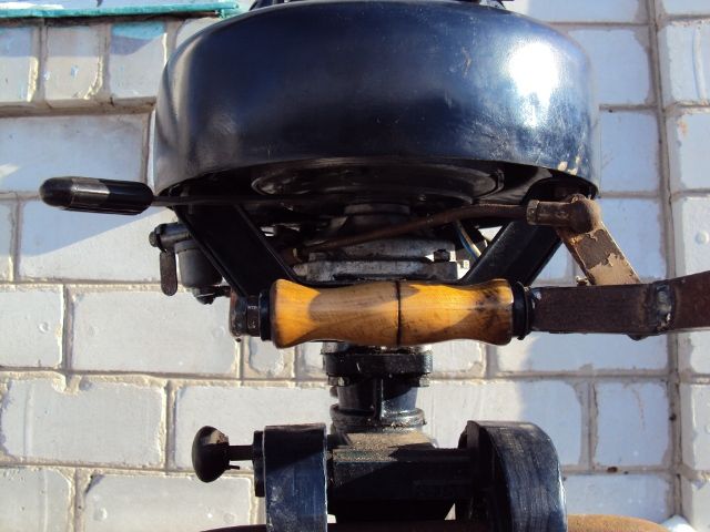

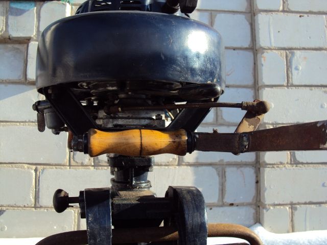

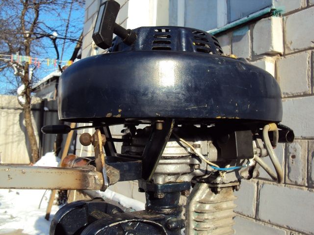

Спасибо олег14 за идею с румпелем. Начал свой делать. Осталось найти точку крепления тяги на основании зажигания. Позже это все будет попесочено и покрашено, но весной. Еще у меня вопрос, как регулировать усилие с которым крутится ручка? Я хочу чтоб назад само не сбрасывалось.
На моём румпеле с этим делом попроще,на видео виден винт(я их делаю с ручек от старых шкафов,комодов и т.д.,обтачиваю до нужного размера,в румпеле делаю отверстие,нарезаю резьбу,на винт наворачиваю гайку,вкручиваю винт в румпель,гайку прижимаю к румпелю и привариваю(обычно швеллер тонкостенный),а стенка швеллера +гайка="броня" .Затем выкручиваю винт,одеваю на него подходящую пружинку и заворачиваю на место.Винт при закручивании прижимает трубку,по которой идёт провод на глушилку.Если у Вас от ручки газа через румпель идёт трубка или палец,то можно сделать как у меня.

Понял, попробую. Спасибо.

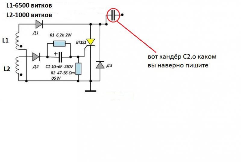

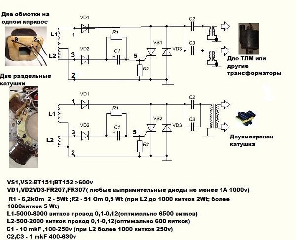

Ещё раз просмотрел схему,которую Вы выложили на 13 стр.,и там почему то не хватает конденсатора С-2,я собирал именно с ним----http://forum.motorka.org/#----,по схеме заявлено 1мкф.,я же пробовал 3 по 0,47мкф.-630в.,заводится с пол пинка,но при этом стробоскоп показывает,что метка на моховике,по отношению к метке на баке, уходит в позднее-это когда даёшь газ(я думаю,что и с дрелью показания будут те же),на 2 кондёрах,сначала уходит в позднее,а потом переходит в раннее(золотая середина),на 1 кондёре на малых метки стоят в одну линию,а при увеличении оборотов,верхняя уходит в раннее,--------Vanuha--снять с катушки заж 12v поставить электро насосик и кнопку к ручке,чтоб при перестановке ручки,т.е при увеличении оборотов кнопка отключала моторчик,чтоб не терять мощность двигателя :D--------
Предлагаю Вашу кнопку или(микро-переключатель),поставить в удобное место и тем самым размыкать кондёры,1 на работу,а 3 в куче на заводку,так сделал мой сосед,а я остановился на(золотой середине)Электро насосик(с омывателя),я вставил в квадратный кусок пенопласта,одел на него шланг и подключил к 12в. от "зарядного",шланг вставляю в контрольное отверстие,пенопласт в ведро с водой и газуй себе,только водичку подливай.

Блин, что то с ссылкой не получилось,лучше в Яндексе набрать"надёжная схема".
http://vk.com/video235807021_167480178,так заводится и работает Стрела соседа,по этой схеме с микро-переключателем.

вот точная схема по которой я собирал,которая сверху,мотор заводится идеально и работает тоже,сегодня сниму видео и выложу,послушаете,посмотрите,может что то и не так в работе

----Vanuha--вот точная схема по которой я собирал,которая сверху,мотор заводится идеально и работает тоже-----
Да,именно схема от Дмитрий22,но на той,которую Вы выбрасывали раньше,нет кондёраС2.Когда будет время,можете поэкспериментировать с тем,о чём я писал выше и если понравится,то Вы откажитесь от всех рычагов и перейдёте на "современный румпель".В своей Стреле,я его посадил на резиновые втулки(с Уазовской рессоры),конечно всей вибрации это не убрало,но колбасит поменьше.
Я тоже не стал напрямую жестко крепить. Закрепил через резинку от какого-то генератора, кажется с 08. А с рычагами у меня все штатно регулируется, и карб и зажигание, не надо с глушилкой ничего мудрить. Но это все ещё не обкатано, лето покажет. :)

Ответ----Vanuha----Совершенно верно,просто он без инициалов-сразу не дошло,хотя мог бы по обозначению догадаться.
