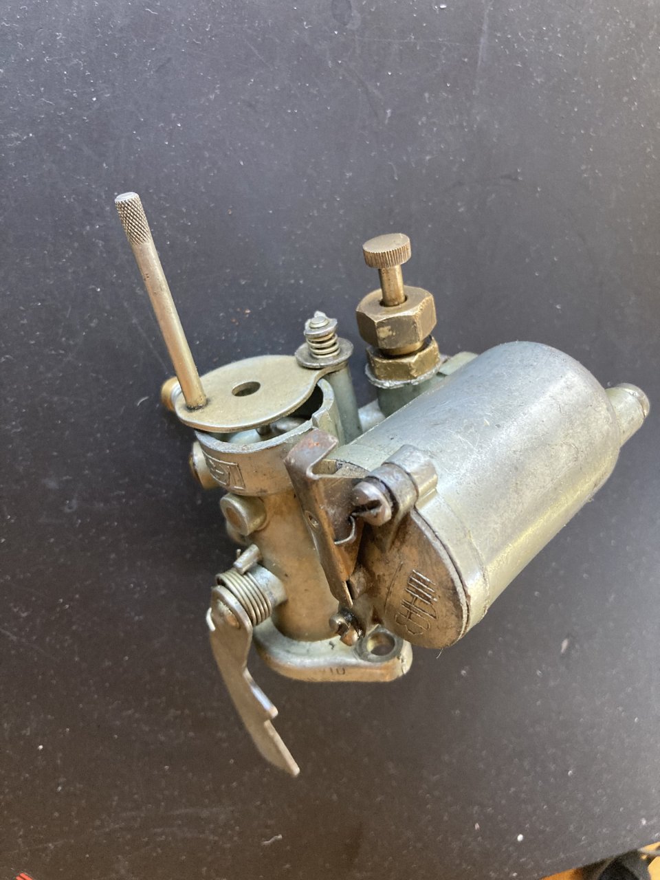

Ещё раз здравствуйте. Вопрос к старшим братьям—водомоторникам: от чего на стрелу карбюратор подойдёт, и как его подружить с муфтой(?) опережения зажигания? Просто родной карбюратор о стрелы потерял вместе с кулачком или как он там правильно называется...
На днях буду в деревне, гляну. Вроде, был один стреловский.

Можно от Ветерка приколхозить, Тут как фантазия подскажет, по поводу согласования. Можно вообще купить манетку от китайского мотора (110 руб я покупал недавно). И вообще зажигание отдельно двигать, карб отдельно. Как на старых ЗИФах, там две ручки, для карба и для зажигания. Но, если нужно, чтобы был стоковый вариант, то еще к МИКу обратись, он недавно Стрелу переделывал, может у него все это осталось.
В детстве были мопеды газуля и дельта, на работе пару раз перебирал пускачи тракторные. Но там не было опережения зажигания так как на плм. Просто хочу узнать от чего плясать.
4 198
От синхронизации угла опережения и положения дроссельной заслонки. На крайняк можно стреловский сектор скопировать и самому из железки вырезать. Возможно, удастся поставить ветрокарб, просто заменив его кулачек на сектор от Стрелы. Но, думаю, будет мешать сосок на крышке поплавковой камеры. У Стрелы он снизу. Короче, подожди до завтра.

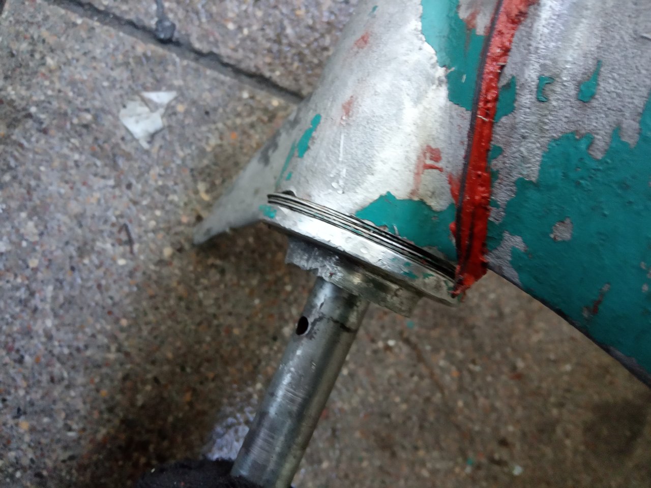

Разобрал башку от стрелы. Подшипники и сальники коленвала под замену. Есть люфт пальца в верхней головки шатуна в бронзовой втулке. На коленвале в нижней головке шатуна игольчатые подшипники все целы на глаз. Продольного люфта шатуна нет, но смущает поперечный люфт шатуна на шатунной шейке коленвала . Миллиметра по три в лево-право болтается. Поршневая целая, поршень с кольцами ходит туго, но перемены прилогаемого к нему усилия нет. Правда одно кольцо я все же умудрился сломать.
4 198

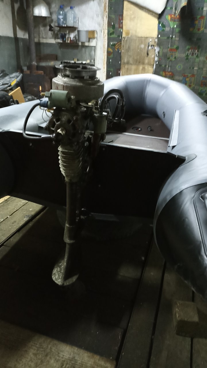

отмываю... ещё не тронутый кисточкой вандала. :)

вот этого зелёного брал с комментом - даже не обкатан... мне его реально не дёрнуть толком... зверская компрессия...
