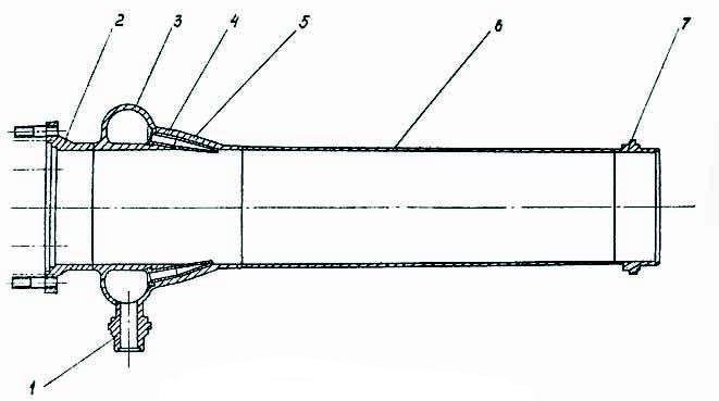

Вот кой чего для размышления: "Эжектор выполнен с двенадцатью насадками 4, расположенными по периферии проточной части. Он состоит из корпуса 5, смесительной камеры 6, фланцев 2 и 7. На корпусе расположен коллектор 3 с натрубком 1, через который происходит подвод рабочей жидкости к насадкам."

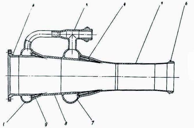

Вот еще. Прошу прощения, но это эжекторы топлива и окислителя ракетных двигателей :hahaha:

Вот вроде, лучше не нашел, только схему. Ну тут все просто: насадка на выхлопную трубу с клапаном и резьбовым патрубком, тройник эжектор, да метров 6 разных шлангов с резьбовыми наконечниками. Так что турбиной и не пахло. Картинку не загрузить, вот ссылка, смотреть рисунок 28:http://zadocs.ru/sport/19524/index.html?page=3

Еще мысль. Эжектор работает на непрерывном пороке газов. А как будет фунциклировать на 2-х тактном одноцилиндровом моторе? Я допускаю, что не очень хорошо.
