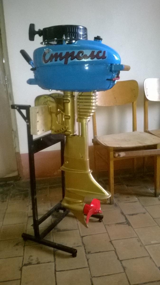

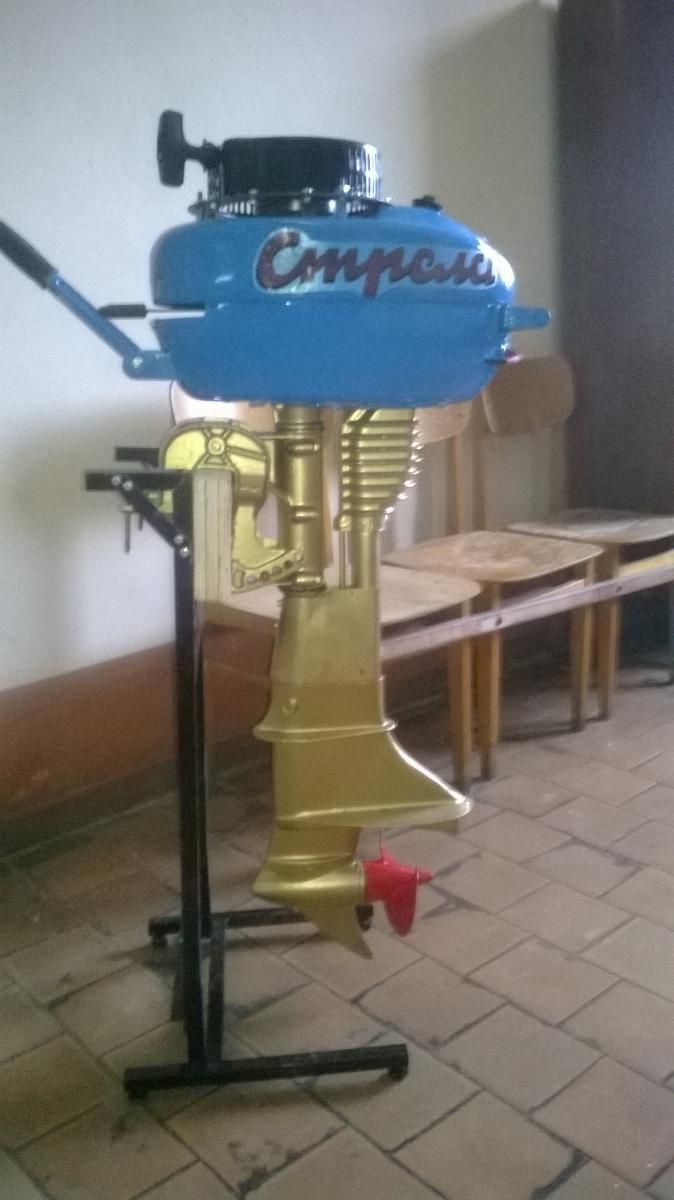

Ну вот, что у меня получилось.Прошу прощения за видео, вчера на работе один был, и снимать и заводить не получилось одновременно. Чуть позже, на буднях, пересниму полностью весь процесс. Видео скинул на Ю-Туб:

Ну вооще крутяк! :good: помню мы на стреле, когда я еще в школе учился на рыбалку ездили :fishing_spin: , больше гребли чем рыбачили :lodka: , но там был не мотор, а подобие, а этот совсем конфетка.

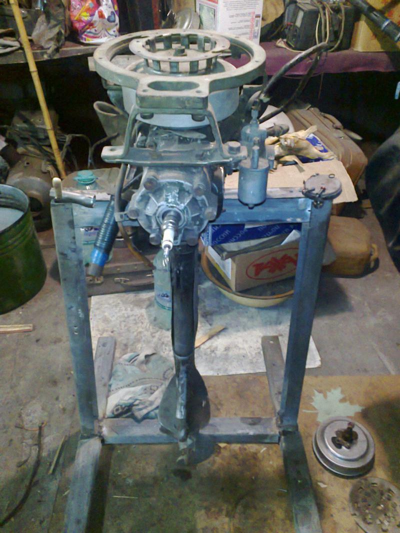

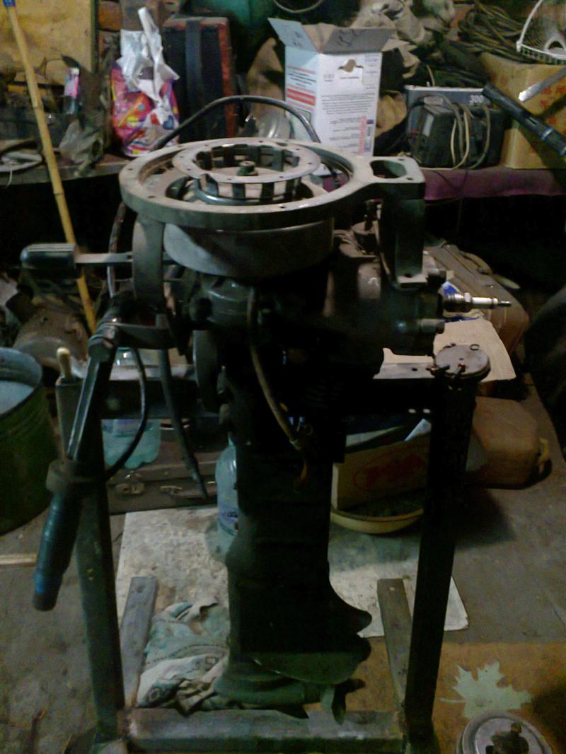

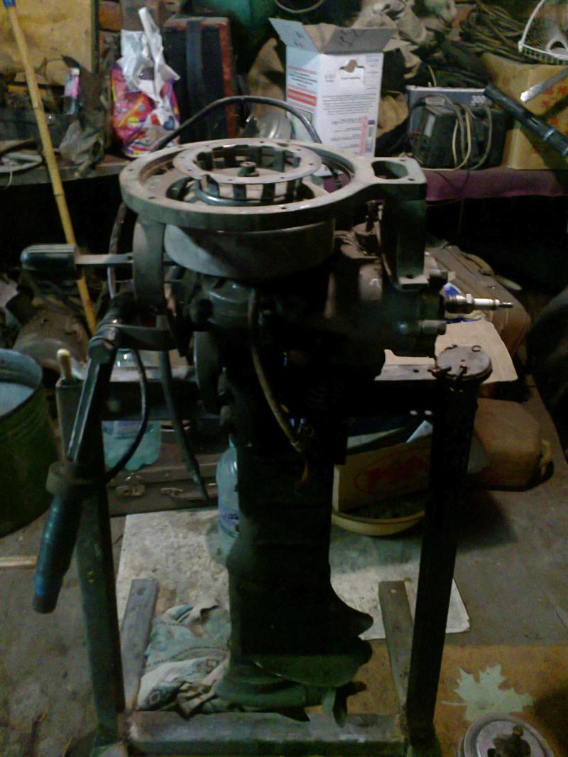

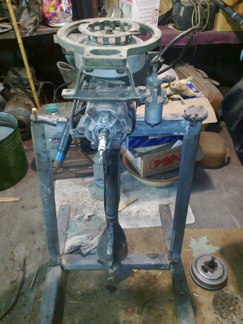

Доделал стартер, заслоночку и румпель. Решил сегодня завести.
savik
03.08.2013
354
15
Курская обл
Хантер 320 LK, самодельная фанерка
Стрела-5 была, Ветерок-8М, Салют-2, Гибрид-был

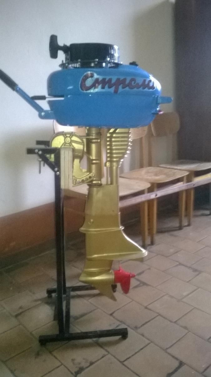

Игорь Кронштадт сказал(а):
Молодца! Может стоит на ручку румпеля чего-нибудь резиново-ребристое одеть?
Не надо, ручка для переноски деревянная, румпеля ручка тоже, красиво. Интересно другое. Подсасывать не пришлось, карб был полный у краник закрытый. Не держит? Как притереть? У меня видео не получается по людски вставлять, научите? До вашей Стрелки мне ещё делать делать и делать))).

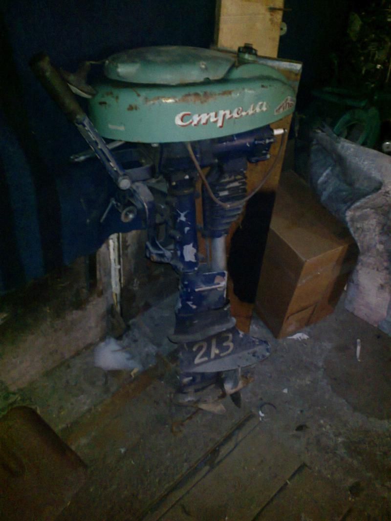

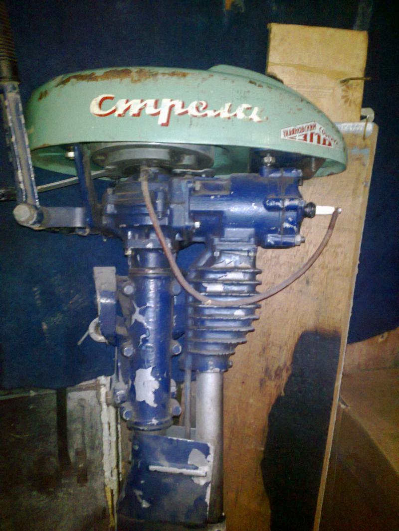

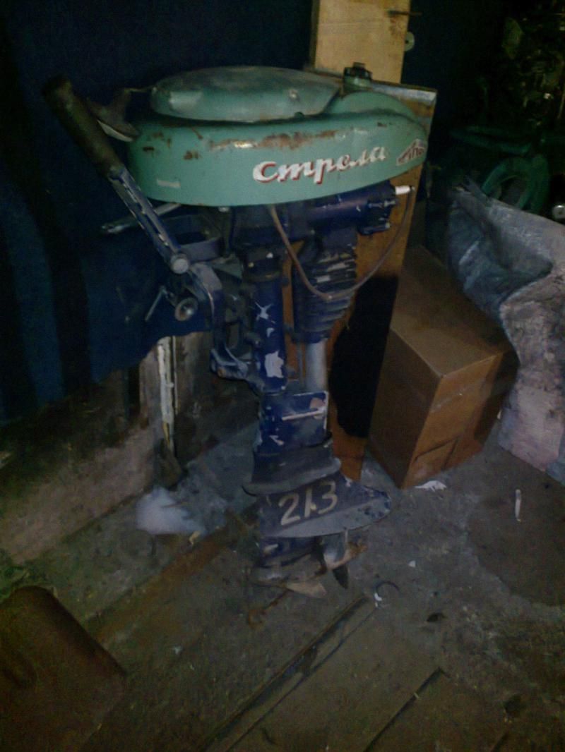

Привез металлолом.
"Стрела" порадовала искрой и компрессией. Завести не смог, шморгалка порвалась.
Стартер пока не работает. Тросик заершился.
У "ЗиФ"-а нет искры. Компрессия-абалдеть.
У "Стрелы" люфт в редукторе:
за винт вращаешь в обе стороны - есть "холостой"ход градусов пять.
В общем, еще себе хобби-работку нашел.

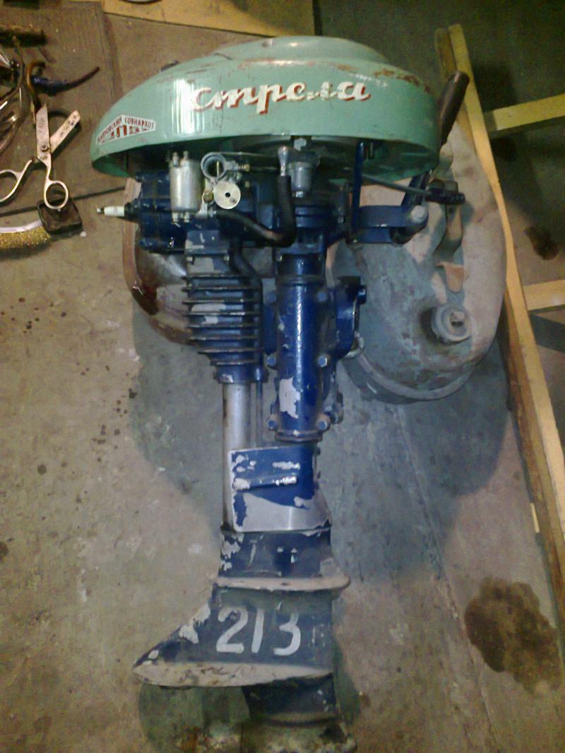

Блин..... У меня аж руки зачесались. Но свою Стрелу сделал, думал долго не захочется ковыряться. А душа просит!

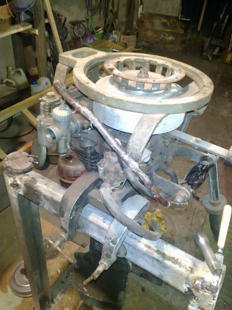

какой то день сегодня... не очень. У наших победу над американцами судья-гад забрал.
Стрелу сегодня запускал. Сначала эта сволочь мне пару раз по рукам дала.
Пришлось шнур укоротить и наматывать всего один оборот. Одного оборота хватает.
Запускается и через 20-30 секунд глохнет.
Пару раз дергаешь вхолостую, на третий раз опять запускается и снова через пол-минуты глохнет.
Причину не нашел, да и искать шибко не хотелось. Холодно очень. Хотя очень интересно,
почему глохнет?
Поразил выхлоп. Громкий, оглохнуть можно. Когда дергаешь шмыргалку, мотор подскакивает до небес.
При работе трясется весь, как лихорадочный. Одно радует, что живой.

Огорченный проигрышем наших пошел в гараж.
Снял карб. Разобрал его , продул все дырки.
Поставил на место. Дернул шморгалку. Ооооо, бляяаааа!!! Чудо!!!!,
Мотор заводится с "пол-тычка". Во всем диапазоне оборотов работает, радует слух.
На самых малых работает так: бах.... бах.... бах.... бах....
А в редукторе масла не оказалось- это минус.
Люфт из-за шпонки - это плюс.
Эта "Стрела" еще меня переживет.

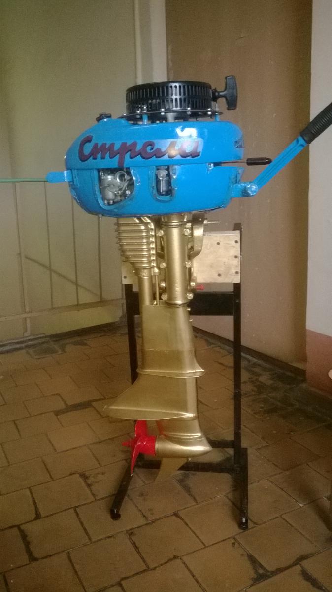

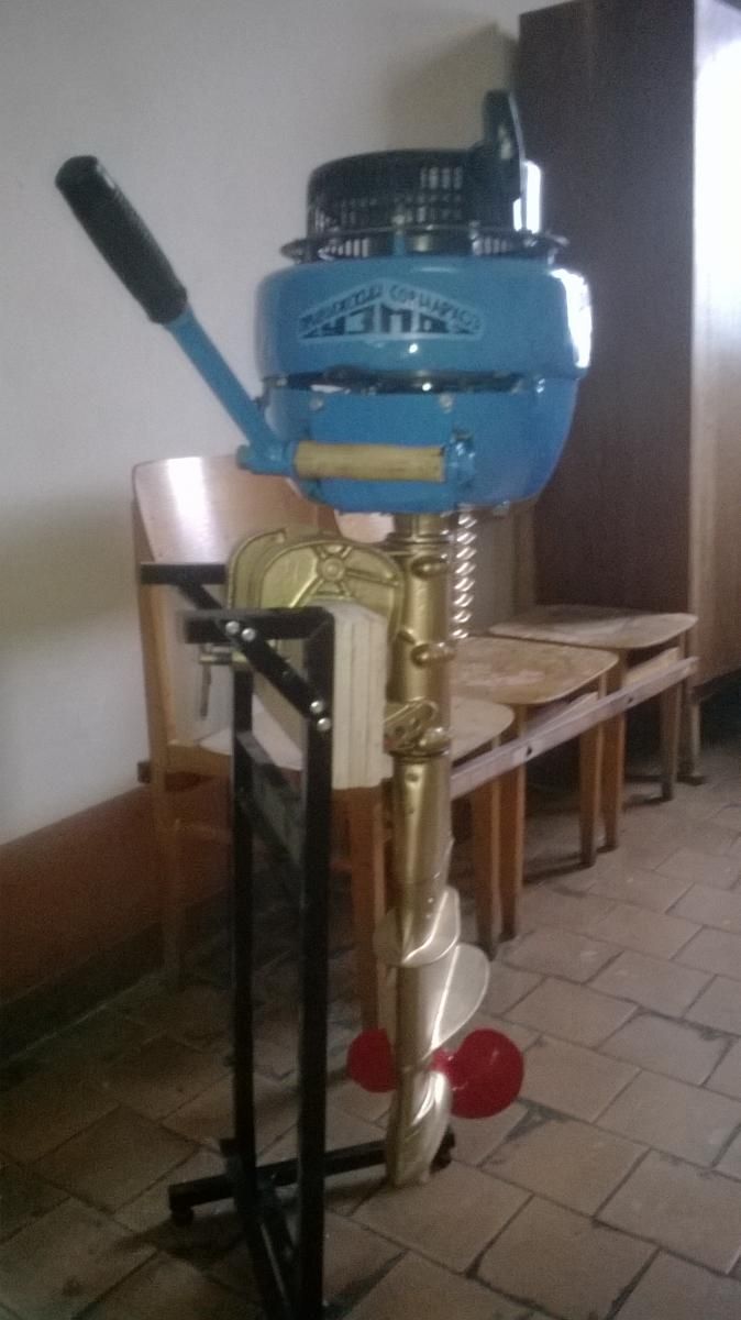

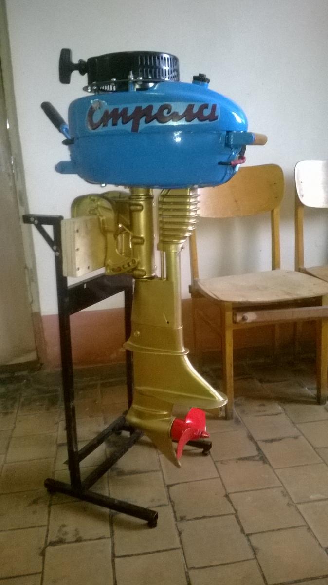

Игорь Кронштадт, Вы сами делали нижний кожух мотора из фонаря. Подскажите как вы его крепили на моторе? А ещё лучше фото крепления. Интересны точки крепления на моторе. Тему я всю читал.
Игорь Кронштадт
14.01.2013
1 335
Санкт-Петербург, Кронштадт
Автобот
TOMOS 18
Шпильки крепления бака на кронштейнах мотора, крайние вроде или по месту, может крайние с одной стороны и средние. Все зависит от геометрии самого колпака. На шпильки бака, не откручивая родных гаек закрутил "длинные" гайки М8, L - 20;25мм. В любом магазе крепежа такие есть. В них кусок резьбовой шпильки, узогнутой вытянутой S. Через отверстие колпака, снизу, самоконтрящая гайка. У мну такие кончились, ехать лень было, поставил простые с шайбой и гровером. Сфотографировать не успею, наверное. Завтра должны забрать мотор, дербанить не буду. Р.С. Сегодня забрали один Прибой, завтра Прибой и Стрелу должны.

При работе не звенело? Стрела знатный вибростенд.
Игорь Кронштадт
14.01.2013
1 335
Автобот
TOMOS 18
Когда покупал Стрелу, тоже боялся вибрации. НО! На удивление вибрирует мотор не больше других.. Газульку чуть выше малых и вибрация не больше чем на Мерке 2.5, меньше никак, вода перестает бежать из контрольки. На видео выше видно. При правильной сборке и регулировке вибрация минимальная. Орет да, погромче других, возможно, но под нагрузкой не критично. Может предвзято отношусь, но большой разницы в вибрации и громкости между Ямой 5 и Стрелой я не заметил. Сослуживец недавно купил, в одной бочке и боксе моторы вместе катали.
