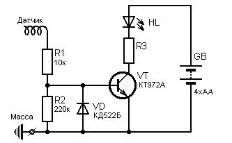

Схему стробоскопа нашел на ярком светодиоде.

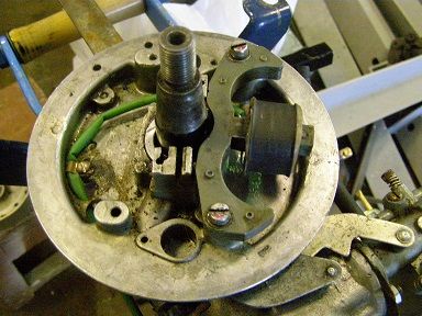

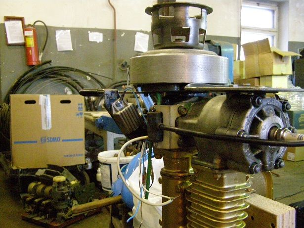

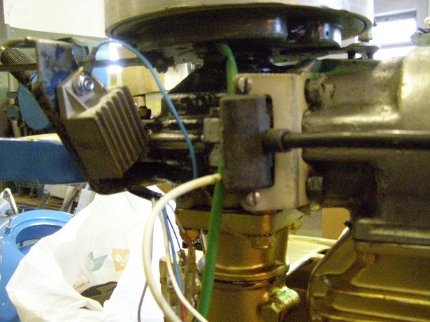

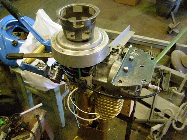

Сегодня занялся Стрелой немножко, времени мало было, но что успел. Прикрутил коммутатор, ТЛМ-ку на место. Теперь остается на провода наконечники припаять (вдруг придется катушку менять) и до конца собрать. В поплавковую камеру плеснул бензинчика и со второго потяга движок схватил. Первый выхлоп лягнул в зад, потом дергал - все нормально, так что рукоятку пока переставлять не буду.

Блин! Насмотрелся "умного" ю-туба, в пятницу буду моментоскоп городить. Стробоскоп-то сложнее купить или сделать.

А оно мне надо? Диоды, светодиоды и т.д. Для меня вырезать полукруглый кусок гетинакса, аль текстолита и посадить на него свечной провод проще и БЫСТРЕЕ получится.

Фотографией моментоскопа поделитесь?
