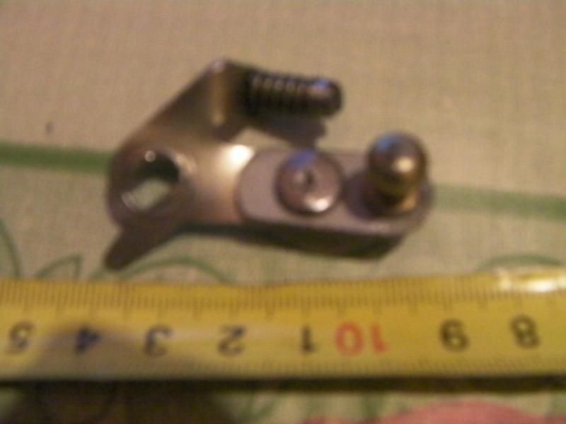

Саш,раз уж ведёшь тему, то именно с линейкой и надобно. :)

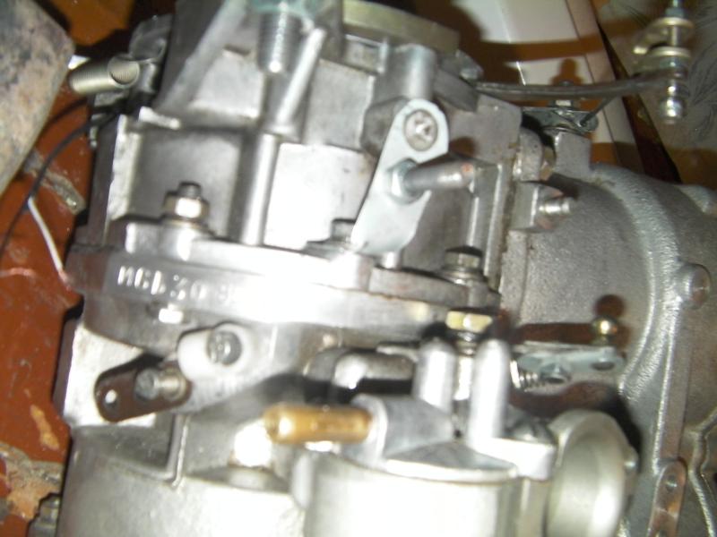

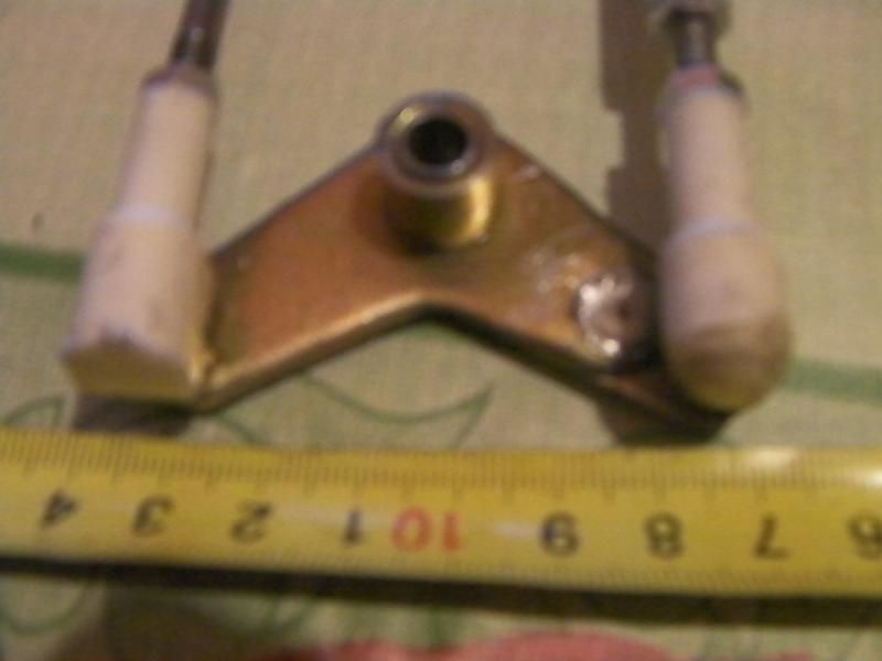

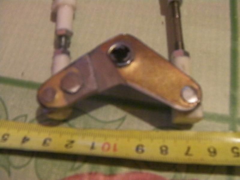

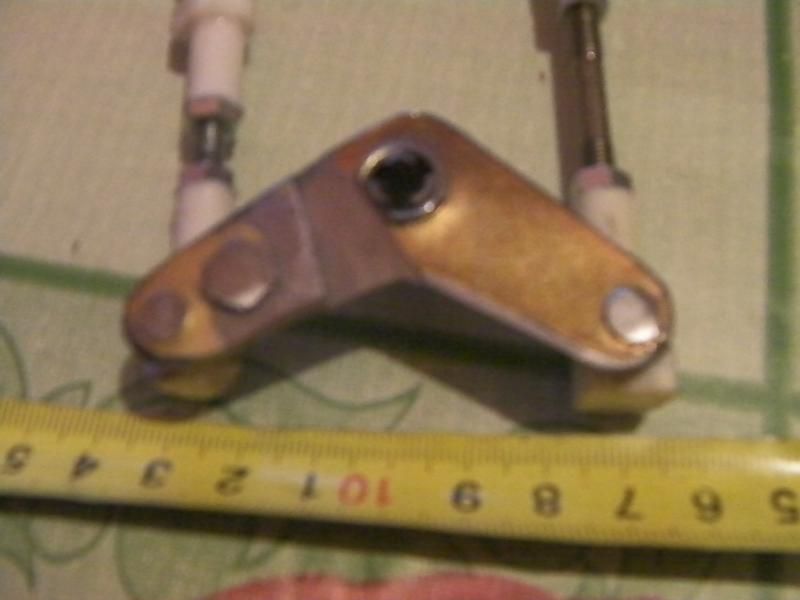

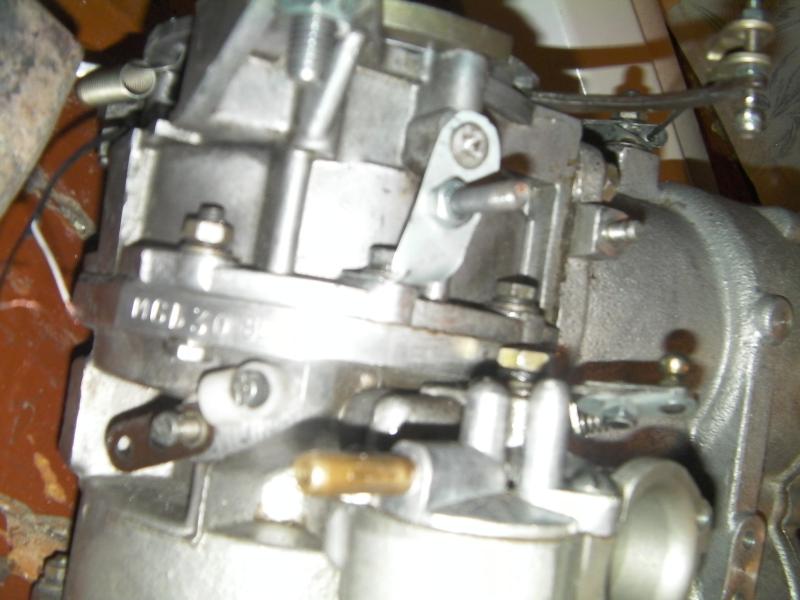

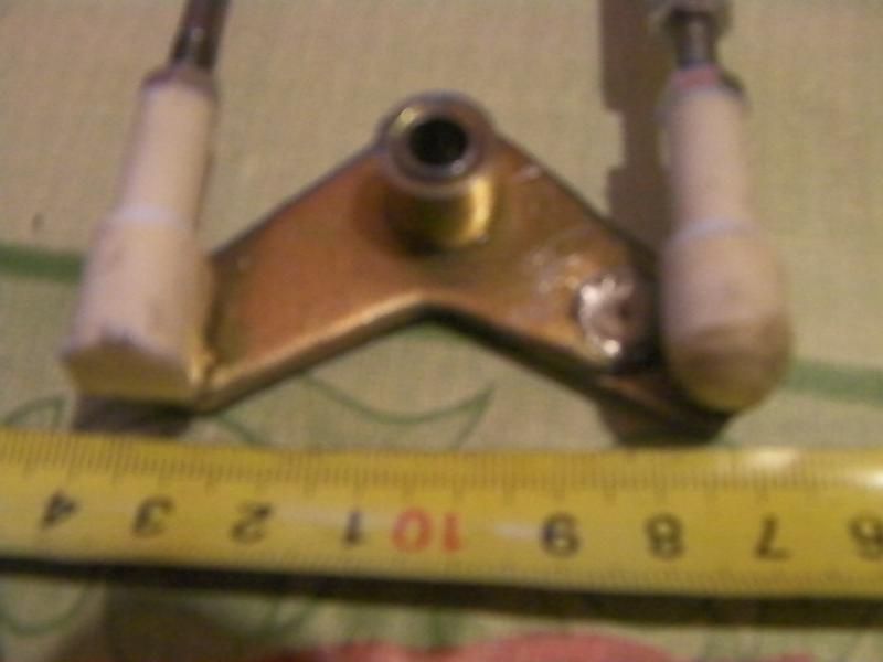

Вот с линейкой. Пришлось купить 2ю тягу(карбюратор от ВАЗ 2101) и собрать из двух одну. И удленнить тягу заслонки. Всё обошлось в 70р.

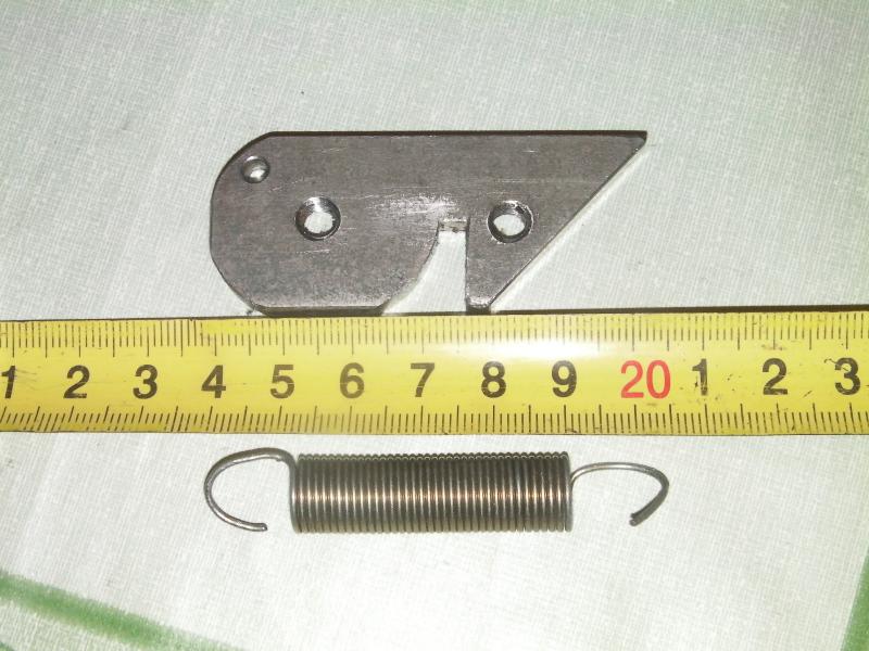

добрый день понравилась ваша идея. если можно нарисуйте размеры зубов, и на каком расстоянии они стоят. в общем небольшой чертеж. заранее благодарен

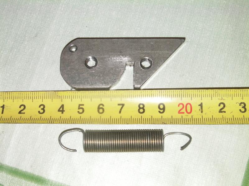

привет. о защелках двигателя, плюс, какие пружины. если правильно замерял на фотографии они около 6см. но жесткость,примерно какая. да, кстати, как по поводу третьего кольца на поршень :roll:

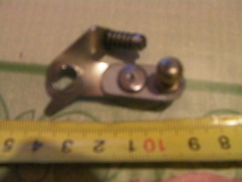

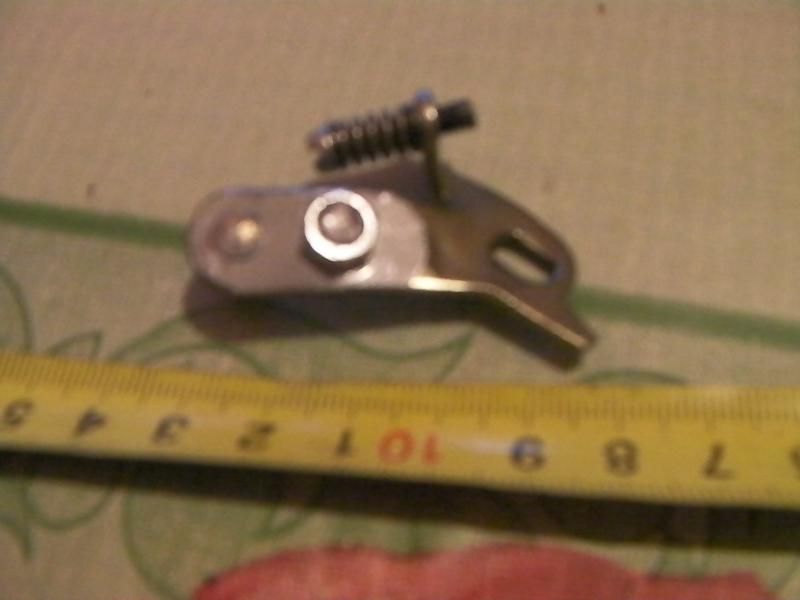

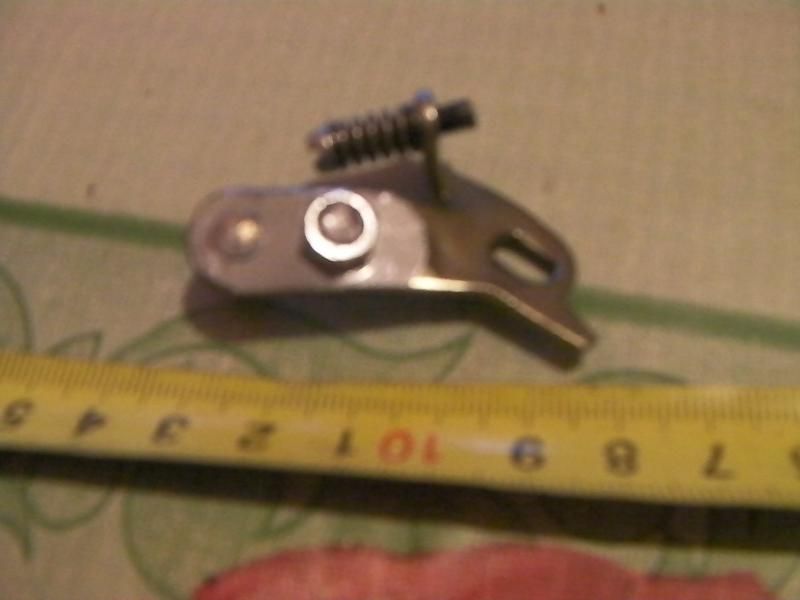

У защёлки размер от балды лишь-бы ни чему не мешала и плотненько входила. Изначально делал из кронштейна от гардины(советской) теперь титан (спасибо папе и заводу "Прогресс"). Пружины куплены в автомагазине кажется от педали сцепления(Ваз) но точно не помню. Вот с линейкой

Про третье кольцо уже "тёрли" :yes: - лишнее трение! - не нужно оно выше 4500об/мин. :pardon:

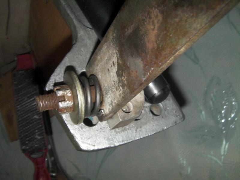

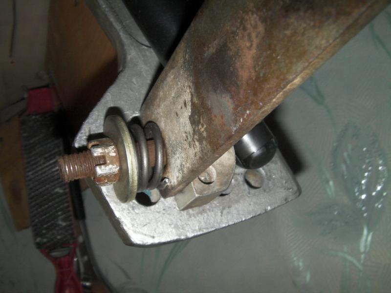

Привет всем!!! Дима ты про эти пружины? Пружина клапанная(малая) Ваз 2101 усилие откидки регулируется гайкой вплоть до полного зажатия(вообще не откинешь).

Дима чё-та вы там не до центровали. Попробуй сместить посадочное отверстие на защёлке (выше-ниже скорее выше) пружина выполняет функцию возврата а не прижима. У меня защёлка если на место встала и опорная пластина полностью прижата её никаким бревном не выбьешь, быстрее редуктор расколишь

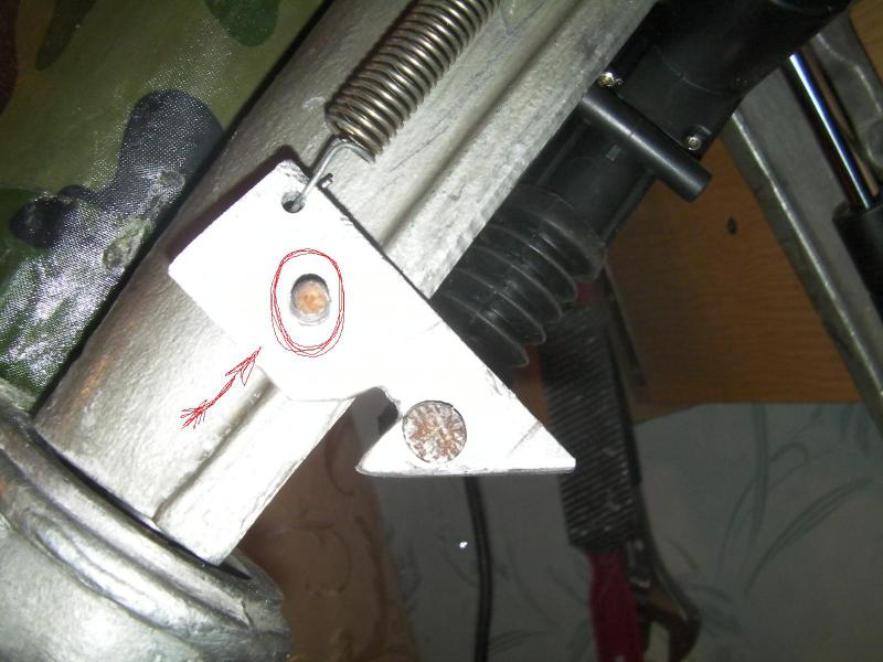

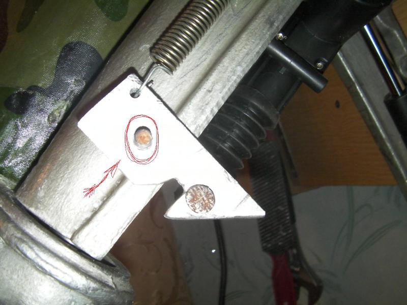

911
дима сказал(а):
привет.нет, мы говорим на одном языке, только недопонимаем друг друга.при включении заднего хода двигатель стремится подняться вверх,родной замок не очень помогает в связи с Этим и приходиться кулибиничать. а с реверсом это ты интересно,но я решил незаморачиваться. может следующей зимой созрею.
Тёзка всё намного проще : сними заводской фиксатор и поработай немного напильником - исправь "заглаженный"угол :yes: и не надо "изобретать велосипед", а то на ходу твой жёсткий фиксатор может сыграть "злую шутку" :pardon:
з.ы. Или фиксатор делать без пружины, чтоб он не фиксировал мотор во время движения вперёд...
дима
08.03.2012
15
украина
дима
казанка
вихрь25
не спорю, но хочется сделать поинтереснее. а пружины тут не более 3кг.- нагрузка
