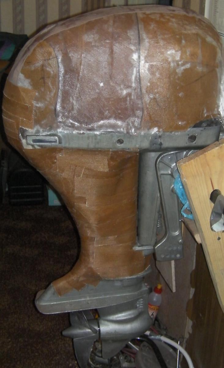

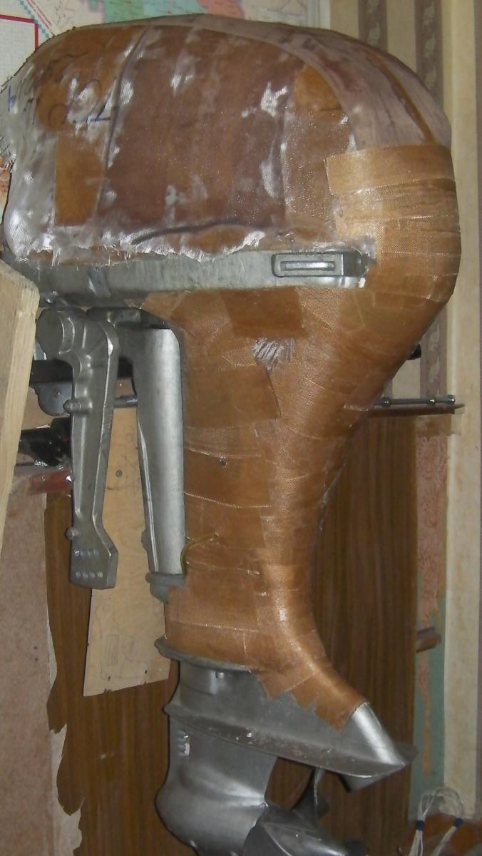

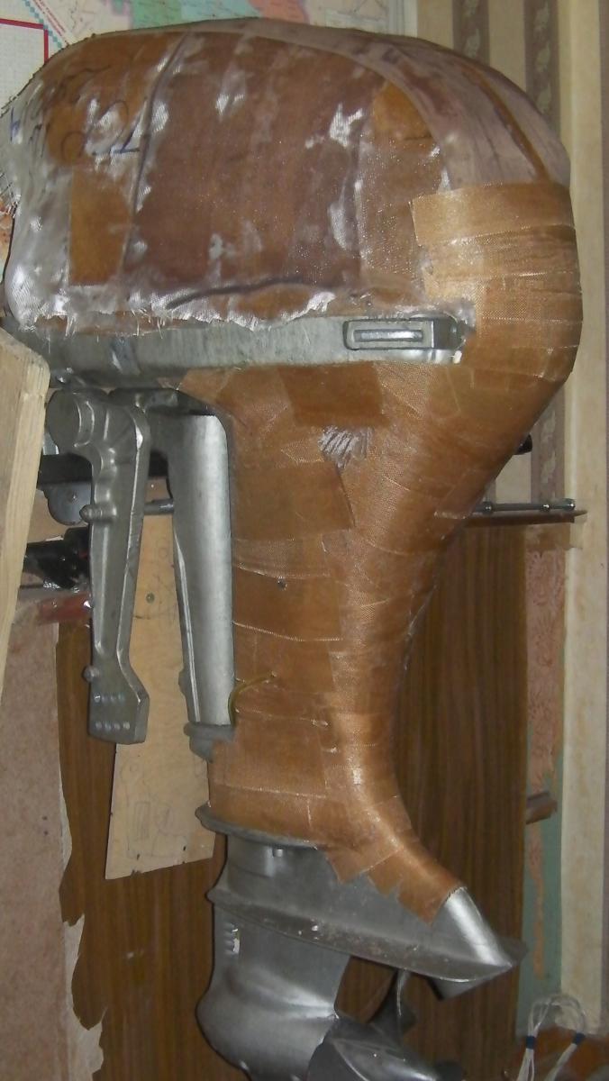

Здравствуйте Господа вихреводы! Оцените мою переделку...
Re: Вихрь30 переделка корпуса
Задумка - "хочу стать Хондой" :) ... Вырисовывается оч даже симпатично.... а,есть какая нибудь практическая польза от такого объёма под капотом, и утолщением дейдвуда скрывающим контрольное отверстие??.... кроме чисто внешнего тюнинга... ну и гидроизоляции конечно..... :D .
з.ы. После шпаклёвки и качественной доводки и покраски должно выглядеть очень достойно... :D .

Хочу под капот поставить генератор от автомобиля..
lednic606, ещё наверное и шумоизоляция... первое что на ум пришло, "браконьерский" вариант. шутка конечно.
а так, помнится наши телогрейками укутывали, только винт виден был.
Ну может и полезная для каких-то целей доработка(авто генератор) ,но мне кажется всё таки большая нагрузка на к.вал(и так не очень крепкий) и отбор мощности от движка с(как следствие) повышеным расходом горючки :cool: ... ну если оч хочется(в смысле необходимо) тогда да..... :D .
Веди фотоотчёт - интересно как выйдет ;) .
А кстати .... Саш шумоизоляция - да ... вполне легко осуществима в этом корпусе вкупе с глушителем впуска :cool: .

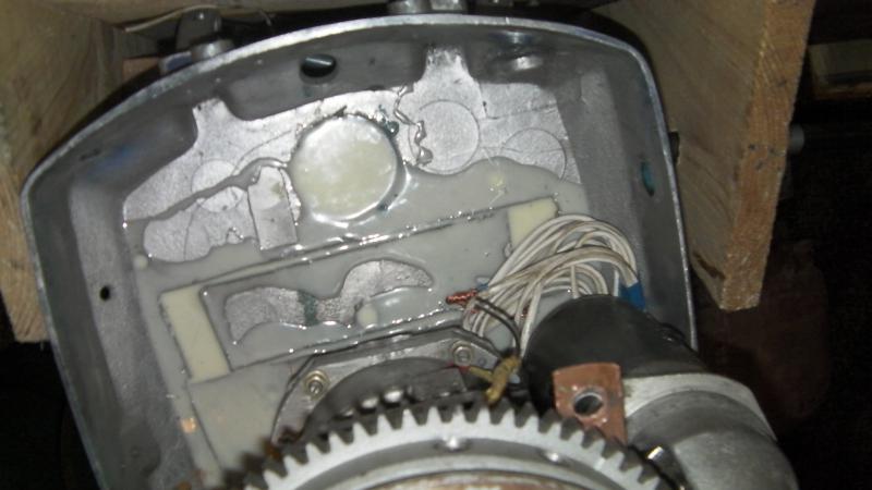

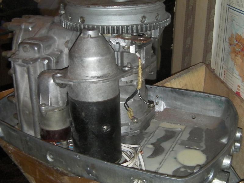

Ещё я убрал крыльчатку с помпы и поставлю эллектро-помпу..Думаю нагрузка на двигатель от генератора меньше чем от резиновой крыльчатки..
насчёт помпы спорный вопрос. если генератор нагрузить, то "упирается" он прилично. (на вскидку, ампер 5-7 помпа будет брать, для нормального охлаждения)
от себя добавлю, что после запуска снимаю клемму с аккума. хоть не много, но разница чувствуется.

Как помпу хочу использовать моторчик омывателя стекла он по моему вооще не потребляет(почти) только не знаю насчёт износоустойчивости? Испытывал в ванной 5ч даже не нагрелся да и аккумулятор не посадил
Сечение трубки моторчика омывателя( я так понял ваз 10ка ) разительно отличается от сечения трубки охлаждения Вихря :roll: ... не совсем уверен в хорошем результате,а если под хорошей нагрузкой :? .....

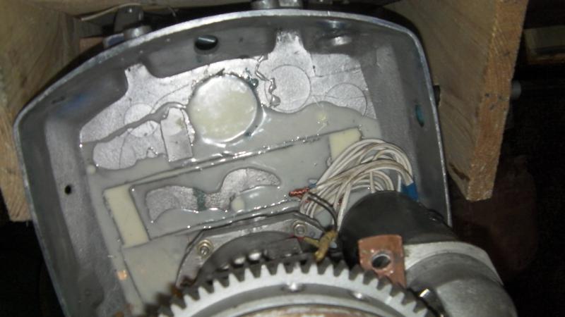

А поддон "разварен".... или так кажется?...
этого моторчика не хватит.
ради интереса покрути вал редуктора дрелью, в ванне и увидишь как штатная помпа катает.
Проиводительность моторчика оч большая 2.2л в минуту через эту трубку поддон резал и смещал вперёд потом залил эпоксидкой(почемуто побелела)
Алехандрэ дрелью всё же крутани. (так это будет на холостых, а прикинь что на полном газу?!)

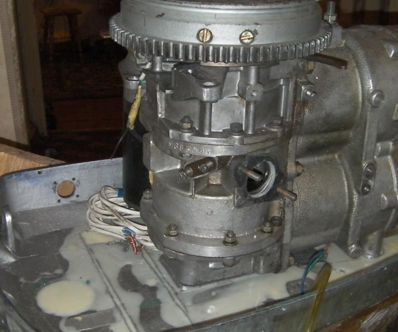

Вопрос если смотровые окна маховика использовать как шторки для датчика холла будет работать?
Оригинальная идея - слышу впервые проблема только в том,что они ЗАКРЫВАЮТСЯ храповиком(стопорной шайбой гайки маховика)... а без неё я б эксплуатировать моторчик непосоветовал бы.... :D .
lednic606 +1 у меня на глазах раз гайка улетела, прикольно выглядело, хоть и зажата была от души.
как вариант и в тарелке отверстия сделать.

Саам только придумал ну а работать то будет?(если в тарелке отверстия сделать).
должно, только надо не Холла брать, а индукционный, вроде в Волгах такой. (в комплекте с коммутатором)
холл срабатывает от магнита.

Понял Сделаем индукционный
только по результатам не забывай отписываться. возможно многим будет полезен твой опыт.

А ведь потом, когда нибудь, придется и редуктор и дейдвуд разбирать ;) .
А с моторчиком омывателя так после первого выхода.

В сапоге ниосталось ничего моторчик омывателя вынесу под капот а редуктор будет съёмный
