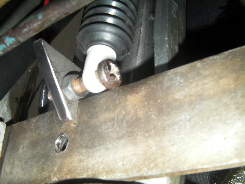

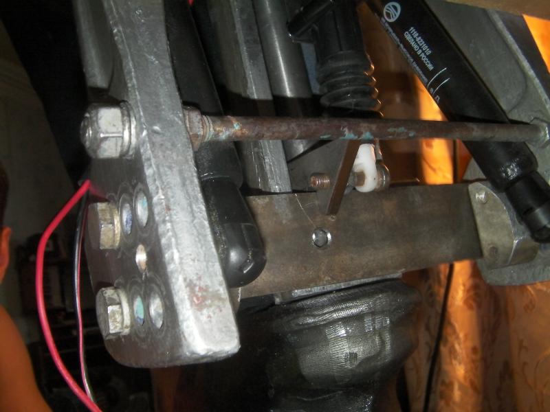

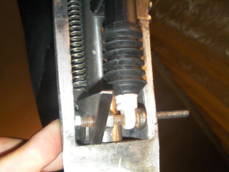

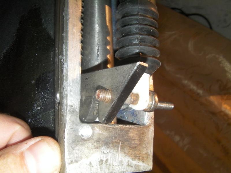

С появлением титановой защёлки понял что две не нужны. Немного под шунтировал и спрятал всё внутрь. Вроде аккуратно получилось и проще в изготовлении. Ни каких люфтов и лёгких выскакиньев не замечено.
908
Отлично! :good: ...Саш, самый удачный вариант, вот только надо всё это электрохозяйство герметиком "с фанатизмом" замазюкать... иначе боюсь долго не проживёт.. :)

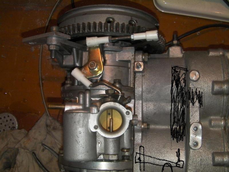

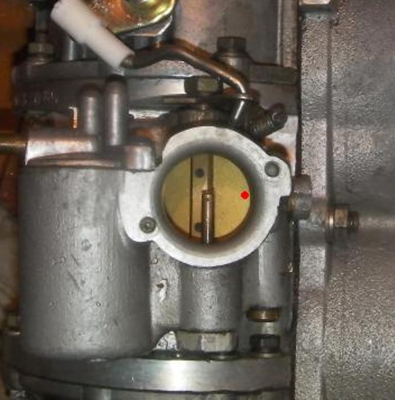

А газ можно с мотика и переключалки.Напримеркусок явовского.

Спасибо за советы!!! До карбюратора я ещё не добрался,но я мотаю на ус :)

С нейтралью как раз всё просо. При кратковременном нажатии кнопки тяга не успевает зацепиться за шестерню.Ты свои фото выложил бы, интересно посмотреть.Мужик :)

Конечно интересно!!! И газ зарисуй, заинтересовало.

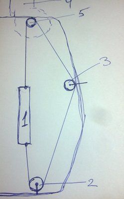

ну вот типа зарисовал:
внизу-румпельная часть мотора
под цифрой 1-планка реверса, которую в стандартном варианте двигаем тягой
2,3-ролики
4-электромотор с редуктором стеклоочистителя (крепится снизу к корыту)
5-катушка на выходном валу редуктора
по контуру 2-3-5 пущен трос. по роликам просто тянется, а катушка устроена как в стеклоподъемнике ( т.е. тянет с одной стороны трос, а с другой-сбрасывает) только меньшего диаметра. управляется кнопкой электростеклоподъемника.
ролик 3-также служит натяжителем троса.
ты парень сообразительный, должон понять. фото постараюсь на днях сделать.

а вот по газу наверно будешь разочарован малеха- я забыл уточнить, что выкинул приблуду с опережением зажигания. двигаю только флажок карбюратора.

Я изначально вот так делал через коромысло поэтому длинны тяги хватило и вперёд и назад.

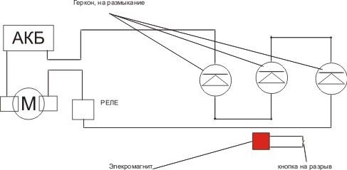

Вот, с товарищем накидали-, строго не судите, схема "схематичная" и создана не профессионалами ;)
Электромагнит закрепить на тяге реверса, схему питания эл.мотора со сменой полярноси позже
Ваши мысли и вопросы?

и че не устроило?
я спарку делал-два замка друг с другом болтами скручивал по отверстиям крепежным так, чтобы штоки торчали в разные стороны. получалась картина: оба штока затянуты во внутрь-задний ход, одни вылезший и один затянутый-нейтраль, оба вылезшие-вперед. мастрячил опять таки напрямую к планке, ход замка-2,5 см, а надо 3 с копейками чтоб было. в статике-работало, на заведеном моторе-не довключало.

по поводу схемы-я отрабатываю без герконов. придется правда с кнопками от электростеклоподъемников помучиться, но эт ерунда..

Тесновато под колпаком. Один раз открутилась тяга от карамысла на воде собрать не смог(неудобно) вот и переделал.А так всё работало.
:D :D :D
Я тоже сначала так думал, а даже на бумаге полная Ж получилась, хотя если осилишь, то мысли В СТУДИЮ

На мой взгляд, герконы-самое оно!!! В колбе нихера им ничего не будет: Ни окисления, ни механического воздействия трущихся эл-ов.

кстати.. в твоей схеме есть один минус. я бы хотел получить результат, когда врубил с заднего передний одним рывком-а автоматика сама бы делала операцию, именно по этому и заморачиваюсь со всей этой лабудой. по приведенной тобой схеме-дав импульс на мотор, он дотащит ползун до ближайшего геркона и встанет. далее нужен снова импульс.
