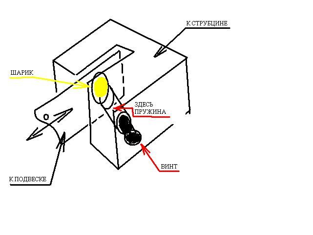

908

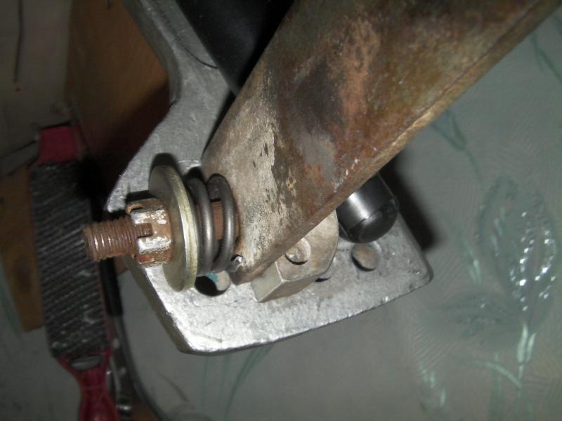

А если вот так? :? А, винтом регулировать усилие пружины на шарик при котором шарик будет выскакивать из отверстия в полосе. А, откидка будет происходить, как только заглушенный мот заденет дно :)

Хорошая мысль!!! Одна голова хорошо,а две... два раза в магазин бегать :)

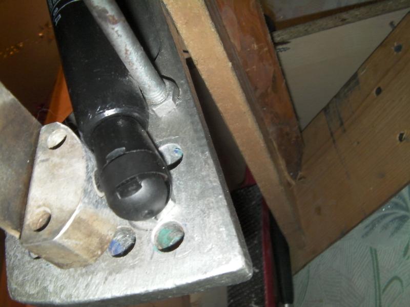

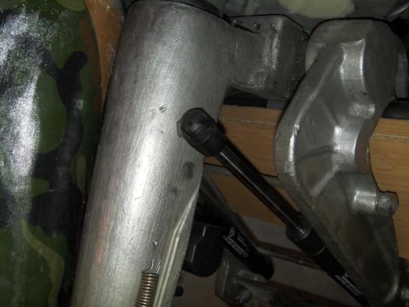

Алехандрэ а как вы мотор опускали, за киль?
Если опускать за верхнюю часть колпака, какие усилия надо приложить?
Спасибо.

Колпак у меня пока не готов чтоб на него давить (незаэпоксидил). А усилие небольшое 7-8кг. Вот эксперемент с учётом несобранного двигателя стартер, колпак и т.д. (+5к.г. примерно)

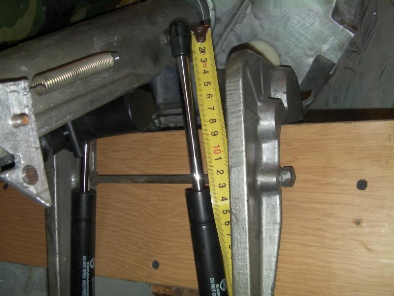

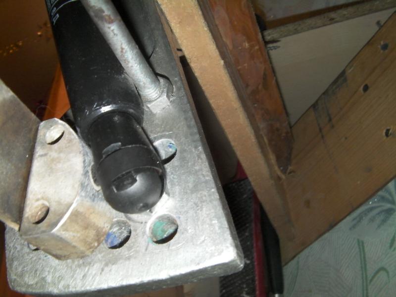

С Вашего разрешения хотел бы повторить модернизацию на 25ке
для этого нужно одну стойку от калины (багажник)? две наверно тяжело будет опускать из лодки
и крюки-стопоры один или два?
Если можно пару тройку фото мест где крепятся стойка и стопоры Спасибо

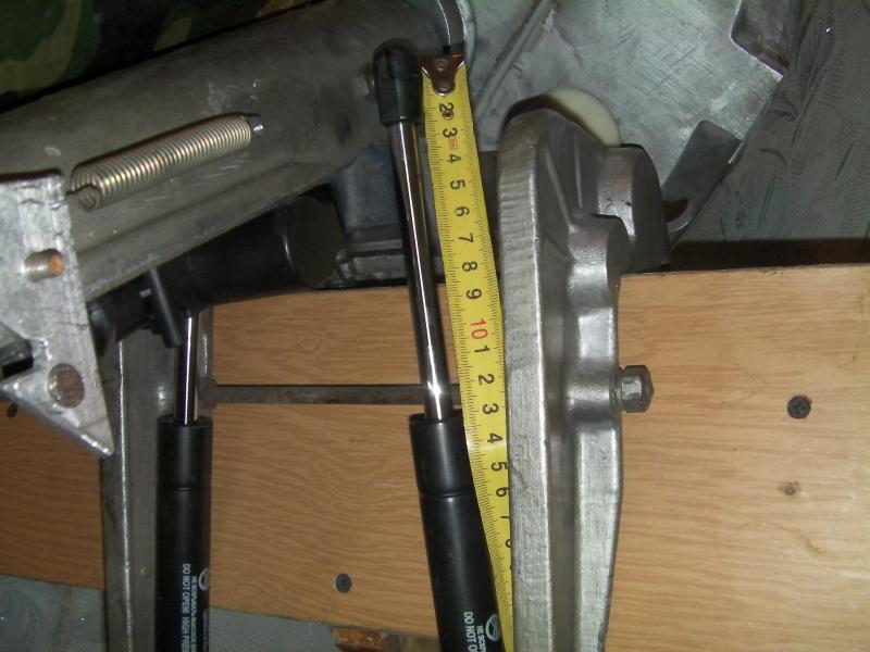

Да и на Ваш взгляд если перевернуть стойку поршнем вверх как выше советуют(Ваше мнение?)
Если замеряли ход стойки какой?
Спасибо!

Идея хорошая :good: но позвольте предложить свои дороботки в конструкцию. При ударе на скорости о дно или бревно при отбрасывании мотора может оторвать крепёж стойки а то и транец, поэтому предлогаю на одном конце её не крепить жёстко, я думаю нужно сделать сткан из куска достаточно жёсткого пластика (водопроводной рубы) или алюминевой или стальной трубки в который будет вставлена стойка поршнем в верх и упираться в крпёж трубки, динна трубки ограничена чтобы стойка не выскакивала и уже трубка будет закрепленна болтом или шпилькой но тоже чтоб могла немного поворачиваться при поднятии мотора, так и вода на поршень стойки не будет попадать и стойка долго проживет. Ещё добавлю, для опускния мотора с дистанционным управлением можно приспособить типа ручника с машины тросиком, поднял рычаг мотор опустился, зафиксировал положение в фиксаторе типа подпружиненого шарика НЕ КРЮЧКА!!! и опустил рычаг чтоб не мешался, тросик ослаб и при ударе о дно и откидывании мотора нагрузки на него не будет. Также при помощи такого ручника с фиксацией в нескольких положениях можно будет опускать мотор не полностью а только винт погрузить и выхлоп ну допустим для того чтоб потихоньку по мелководью пройти. Остаётся подумать как откидывать мотор, можно например эл магнитом от стартёра срывать с фиксации а там он сам поднимется, мне кажется нормально будет.

Стоек нужно две, одна не осиливает пробывал. Крюка то-же два с одним работает(на видео) но с двумя равномернее нагрузка на электрозамок. Стойку пофиг как ставить там сальник. На ходу она всёравно в сжатом состоянии вода не попадёт. Ход поршня 10см. в собраном состоянии(на моторе) ход 8,5см.

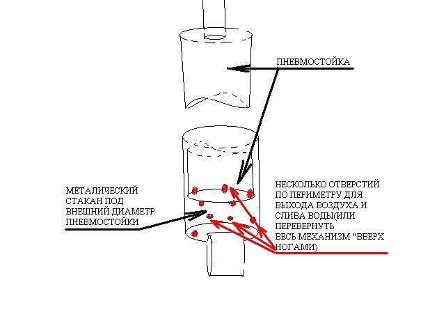

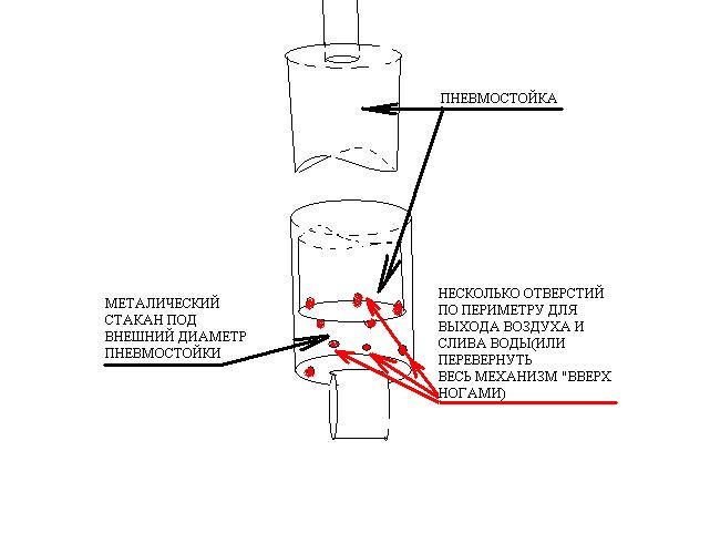

908
Как вариант для защиты при наезде на припятствие: срезать крепление на самом стакане, и вставить в изготовленный стальной стакан - крепление стакана на шарнире... при наезде стойка будет просто двигаться внутри стакана :yes: , да и при необходимости транспортировки на прицепе за авто можно будет легко закрепить максимально высоко подложив брусок и притянув лентой-стяжкой. Вот так как-то. Подойдёт? :)

Хороший вариант! Надо подумать от чего стакан примастырить.

Алехандрэ А у вас амортизаторов нет и не было ,или Вы их сняли?

Я их снял.Поставлю на на месте(на лодке)угол атаки отрегулирую может чо подрезать надо или наростить.

На счёт стакана для пневмостойки я тут подумал у каждого наверно в гараже есть старые алюминевые велосипедные насосы можно из них попробовать сделать.
908
Тогда шарнирное крепление можно выточить из прута нержавейки(если только внутренний диаметр самого насоса подойдёт) :yes:

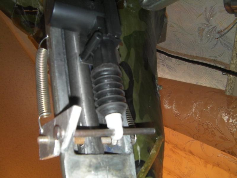

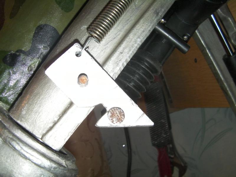

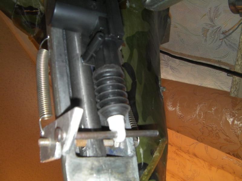

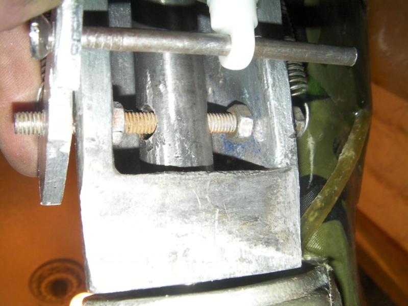

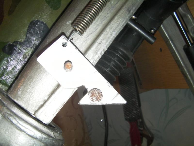

Кажется я нашёл простое решение аварийной откидки двигателя

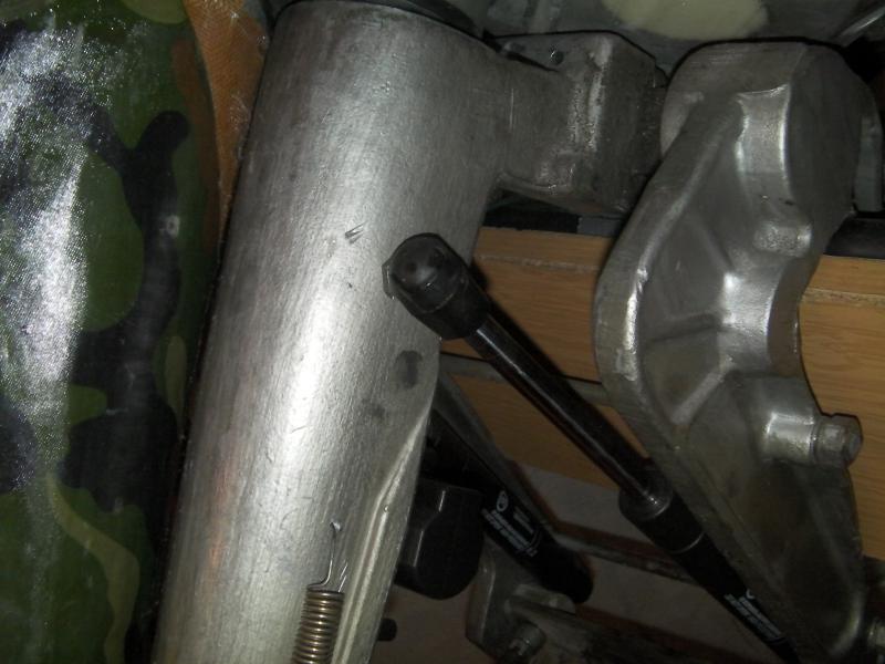

Кстати стаканы на стойках по моему лишние не очень-то при рывке он упирается.
908
Мне всё ж кажется стаканы лучше только по причине рывка именно "на скорости" :roll: ... и тут скорости реакции пневмоцилиндра думаю явно не хватит :yes: ... скорее всего просто чегонить оторвёт.... кстати "ушки" у стоек достаточно слабы именно для удара - силумин .ля!... :pardon:
Какой-то рывок у тебя не серьёзный,по моему! :) А порезче никак? Так топляк не ударяет,к сожалению...
По задумке и видео поясни,плиз. Я так понял,верх пластины на пружине отыгрывает назад и защелочка спокойненько спрыгивает. Верно?
Тока сдается мне,прав Дмитрий(lednic606). Рванет ушки газового упора при хорошем ударе. Не успеет он отработать,разжаться...ИМХО Проверить бы как...
А так задумка очень ничего себе такая. Нада чет подобное делать. С вашего позволения,как автора. :pardon: А то ну сильно мне стоковый держатель не нравиться. :(
Алехандрэ
29.11.2011
244
HDX-30 Вихрь30
А ты попробуй сядь на пол пятой точкой,одной ногой упрись в пол другой в двигатель ,одной рукой держи камеру оставшейся дёргай с усилием кг 40-50 :crazy: потом напишешь как у тебя получилось серьёзно или нет! :hahaha: Да ты всё правильно понял. Пружина от ваз01 клапанов разрезана пополам и установлена с двух сторон. при ударе отыгрывает назад.
