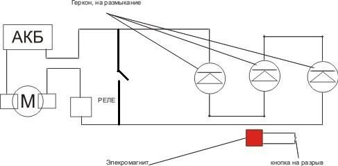

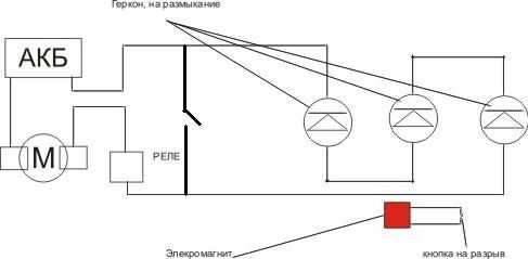

:shock: Помоему это и нужно, чтоб с задней нейтраль сначала встала, потоп передняя, а если как ты говоришь-"одним рывком" так ведь редукторов не напосешься!
Да впринципе можно заменить кнопку электромагнита на замыкание, тогда получится, чтоб как ты хочешь система работала, то просто питание на эл. магнит не подавать и он нейтраль проскочит, и дойдет до передней.
Но на мой взгляд это не безопасно :eek:

упс.. а вот то что магнит предлагаемый тобой- это ЭЛЕКТРОмагнит, вот тут я чето упустил мысль))) тогда да, возможно с твоей схемой будет проще. будем думать

в теории все должно работать,осталось самая малость-
на практике реализовать!

жень, есть. в варианте, который нужен тебе-лучше использовать не электромагнит, а обычный. это упростит схему. в моем-пока не нашел определенного ответа, но рассматриваю 3 варианта

Обычный-однозначно НЕТ, т.к если ставить обычный, то тот геркон, на котором остановилась каретка не будет замкнут и соответственно не даст мотору двигать ползунок-вот :D

жень для продвижения через геркон подается отдельный импульс с кнопки, геркон закрывается и пошла движуха до след. геркона. все просто, схему позже нарисую

Иван. смотри: это верно, если использовать только эл.магнит, обычный же тут не подойдет !

я тебе еще раз говорю-пойдет. надо мозги тока включить))
Вано, ты на самом деле не догоняешь, или просто прикалываешься?
Если использовать простой магнит, то остановившись у какого нить геркона,он его(и цепь питания мотора) разорвет, и тебе понадобится вручную его с этого места сдвигать. Именно поэтому нужен эл.магнит,-нет на нем питания-геркон замкнут (соответственно и цепь питания мотора) подаешь питание тумблером ползунок пошел, до следующего геркона.

женя, это ты не догоняешь. что тебе мешает поставить кнопку (а она в любом случае будет нужна), которая будет напрямую перемыкать цепь, изолируя герконы? не понял? а этот электромагнить тока жрать аккумулятор будет

заморачиваться полной схемой нет желания пока, ща мудрю бюджетную гидравлику на рулевое своему баркасу. поэтому подкорректирую твою схему. надеюсь теперь тебе все понятно.

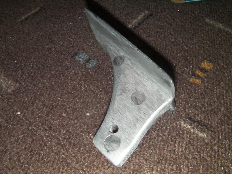

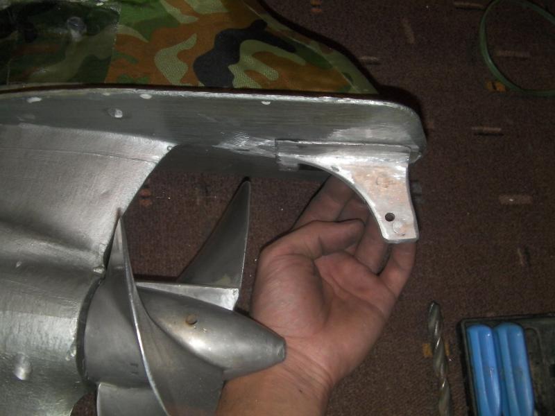

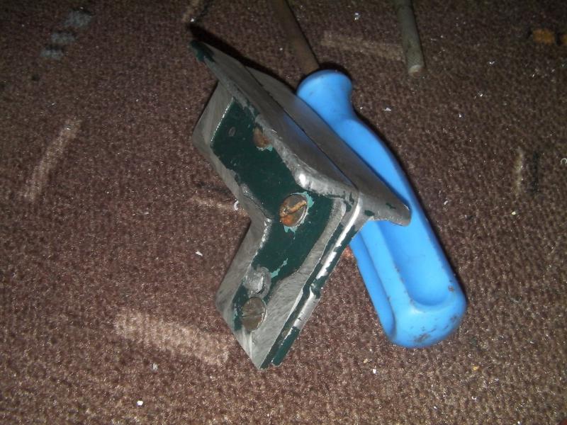

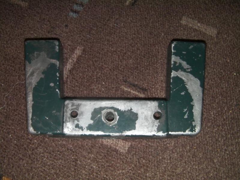

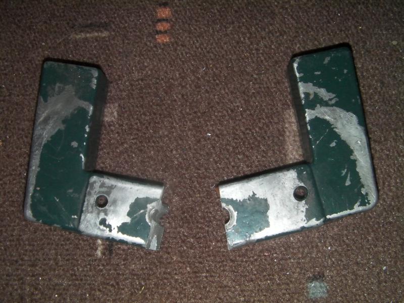

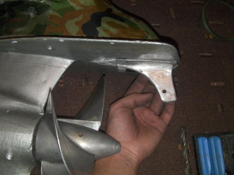

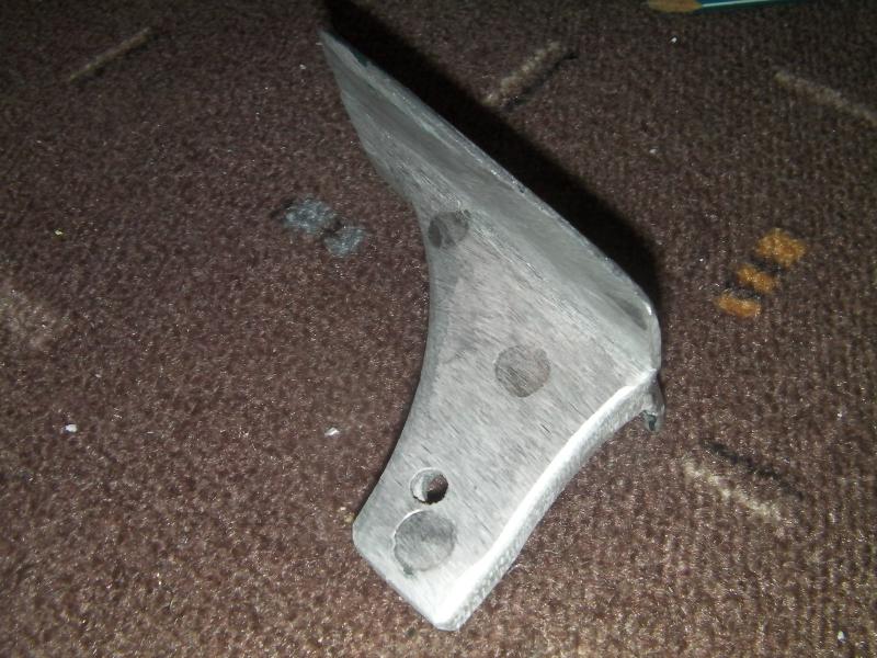

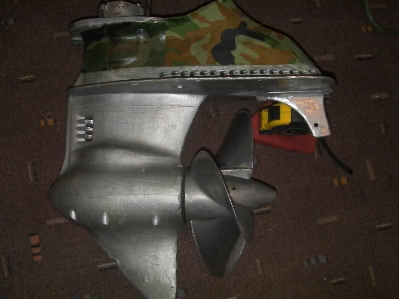

Всем здравствуйте!!! Сделал я такой хвостик на редуктор вместо хобота. Вот теперь думаю нужен он или просто пластиной дыру закрыть? Хуже не будет?
вано
18.03.2012
93
иван
самострой с флайбриджем
terhi-20
мое мнение-просто пластину поставь. хотя если сделал хвост-пусть будет. чтоб не было напрасного труда))).
подскажи диаметр отверстий выпуска и их количество?
Алехандрэ
29.11.2011
244
HDX-30 Вихрь30
Диаметр 5мм всего 62шт. 31шт. с каждой стороны под 45градусов.
