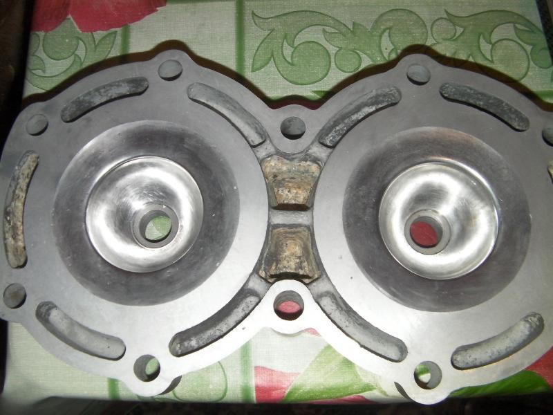

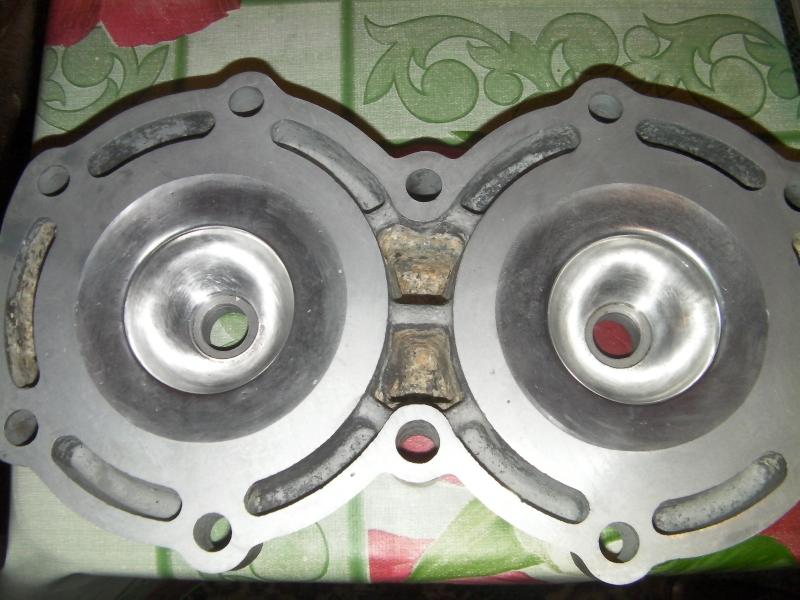

Всем привет!!! Всех с прошедшим!!! Вчера забрал голову от Вихря. Срезали 1,75мм.Вот теперь думаю не доху...я ли?

супруга,поди,невынесла...к маме ушла.вот сам и оператор.(шутка)
Алехандрэ, в самый раз. у меня вообще 2,2 снято, и ничё, летает как самолёт

Спасибо Pilot-by!!! Успокоил.

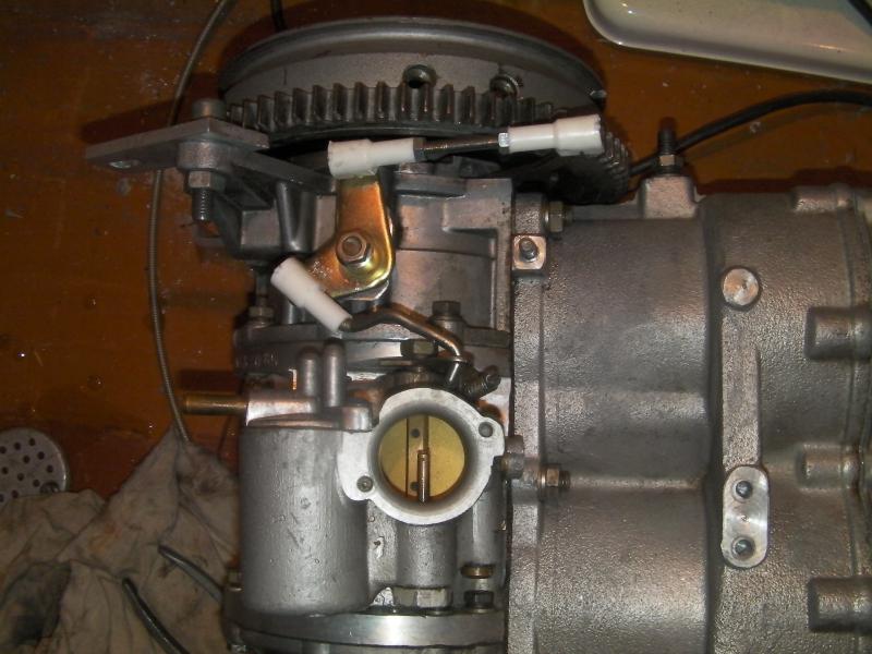

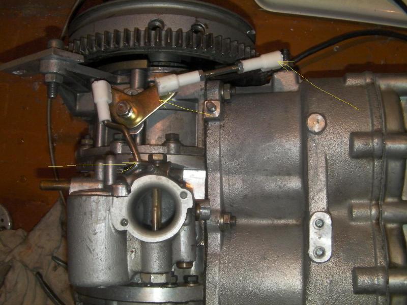

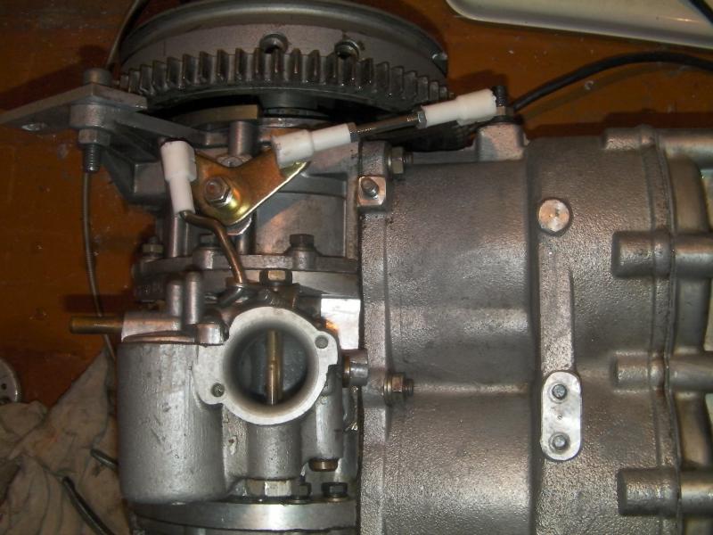

Всем привет!!! Вот такая у меня получилась тяга газ-зажигание.
а чем газовать то?! Где тросик, или тяга привода этого "привода"? :)
Но смотриться не спорю, круто, по лямпортному))
Алехандрэ
29.11.2011
244
HDX-30 Вихрь30
Трос пока думаю куда цеплять. Всё двигается легко и главное без люфтов! Стрелочки плохо видно :pardon:
alexsims
06.07.2010
312
Моск. Область. С.Дединово.
ока-4, казанка
эвинруд-50 ларк 1973 г., вихрь-30
Изображение сжать через прогу майкрософт имаджинг или типа того. А в пейнте толщину поставить по больше ;)
может быть на качалку куда присобачить рычаг, который тросиком тяни-толкай (буржуйским) двигаться?! Есть мысли по этому поводу то?)

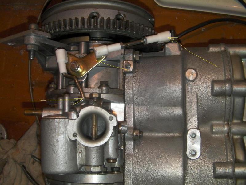

А как обстоят дела с моментом уоз,хотя б в двух точках,малые обороты-полные обороты?
Напомню на малых угол около 4градусов до вмт.,на полных 30 град до вмт.
Алехандрэ
29.11.2011
244
HDX-30 Вихрь30
А что не так? Левая тяга управляет заслонкой. Правая УОЗ. И не в двух точках а везде от 0 до 30 гадусов.
Вот как раз то самое совпадение уоз, и положение дросселя,конечно же не только в двух точках-это немаловажно.
Алехандрэ
29.11.2011
244
HDX-30 Вихрь30
Так всё совпадает. Засонка двигается так-же равномерно как и площадка меняющая УОЗ от нулевой точки до конечной. Тяги разной длинны по-этому ровно и получается. Вот видео

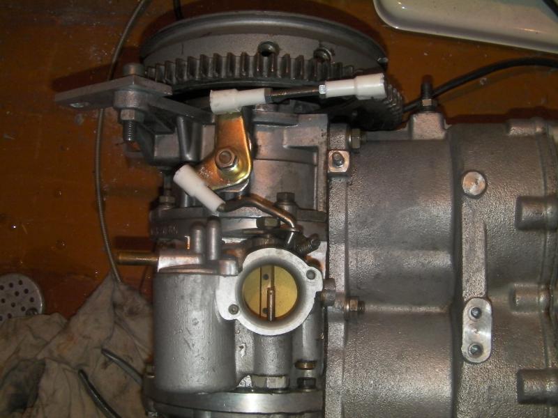

Алехандрэ, Мне показалось, что платформа не совсем на "О" возвращается? Или просто показалось?
Алехандрэ
29.11.2011
244
HDX-30 Вихрь30
Не непоказалось просто не отрегулировал тягу.Там запас хода 1.5см.

Хочу сказать что уоз должен совподать не только в отметках 0 и 30 град,но и в других положениях.Если так то всё хорошо.

Алехандрэ
29.11.2011
244
HDX-30 Вихрь30

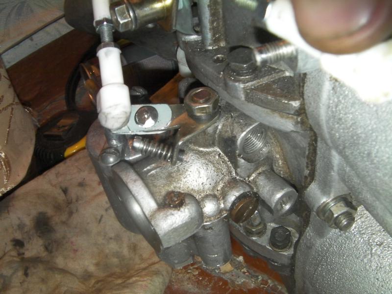

Всем привет!!! С регулеровкой тяг ё..ся долго и ни х..я ... :pardon: пол ночи думал :sorry: придумал!!! немного доработал и теперь всё zer gut!!! Если кому интересно могу детально с линейкой сфотать.
