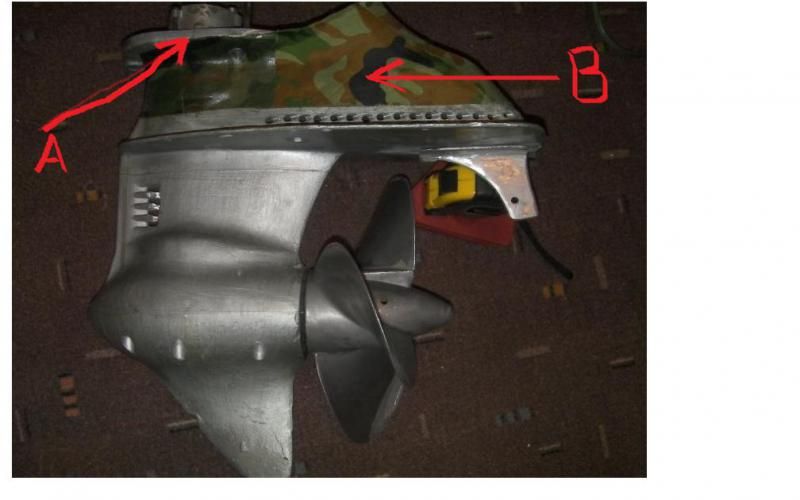

При движении лодки мотор погружен по кромку *А*
Не будет ли покрытие *В* создавать лишнее трение
Может лучше оставить здесь полировку?
  • 37,5 КБ Просмотры: 2 891
Володь, вообще то мотор при движении погружен чуть выше( ~2см.) чем антикавитационная плита, т.е. как раз по "уровень" камуфляжа :pardon:

Я бы просто пластину поставил :) ... иль раз такая :eek: пьянка поставь анод :good: всеже польза будет

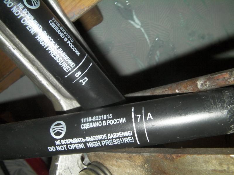

Саша здравствуй, поставил стойки от калины,но у них ход поршня 10,5см,а у тебя 13см, маркировка у меня 6л, у тебя 8д, нашел таки еже как у тебя, но маркировка- 9г все они для калины,но 6л слабоват. ты не в курсе, в чем разница? может из форумчан кто,что знает

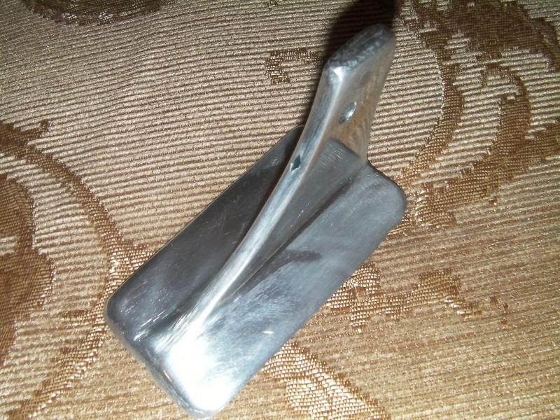

Ну небыло под рукой пластины!!! Ручка вихрёвская и болгарка была вот и сделал :D
А, соединил нерж. винтами или "чернягой"?
Алехандрэ
29.11.2011
244
HDX-30 Вихрь30
Дим привет!!! Я склепал алюмин. заклёпками. Винты были так... для грубой обработки.
Ну, тк ёпрст :lol: ... Сорри за глупый вопрос... :roll: :D
Дима после твоего вопроса посмотрел на стойки и ох..ел от отечественного производителя! или от продавцов. Покупал комплект в одной коробке :shock:

облазил нэт, нигде не нашел никакой информации по этим чертовым стойкам, буду пробовать методом тыка

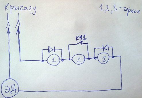

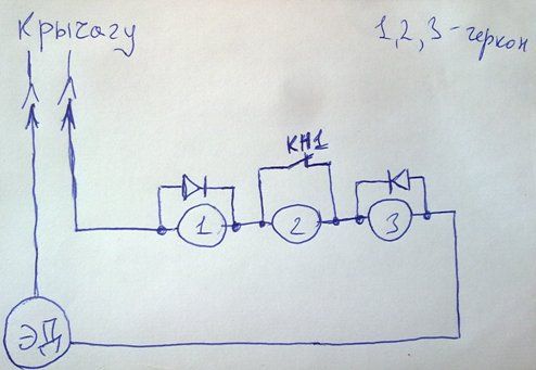

женя, было скучно-зарисовал схему на реверс. но к ней еще нужен рычаг, в функции которого будет входить смена полярности и размыкание кнопки кн1 в нейтрали (в положении вперед или назад-кнопка замкнута).
работает так (допустим, изначально нейтраль, геркон1-контролирует заднюю, геркон3-вперед): в нейтрале магнит находится возле геркона2, в тоже время рычаг держит в разомкнутом состоянии копку кн1, эл цепь в разомкнутом состоянии. при перемещении рычага в положение вперед, на выводы подается нужная полярность( по схеме-к мотору минус, на герконы плюс), кнопка кн1 замыкается, цепь замкнута, магнит поехал к геркону3, достигнув его, цепь разомкнется (диод над герконом3 заперт), мотор в положении вперед.
варианты дальнейших действий:
а) возвращаем рычаг на нейтраль: смена полярности (к мотору плюс), размыкание кн1. при смене полярности напряжение минуя геркон3 бежит по диоду, подключенному парралельно ему. магнит пошел в сторону геркона 2, и достигнув его-цепь разомкнется, так как кн1 также в разомкнутом состоянии. мотор на нейтрали.
б) включаем сразу задний ход: также смена полярности (к мотору плюс), но кн 1 замкнута. поэтому магнит бежит к геркону1 без остановки на нейтрали.
надеюсь доступно объяснил. схема проверена, и обеспечивая функции, возложенные на рычаг-работает. конструкцию рычага также продумал и зарисовал, но в жизнь пока не воплотил, сконструирую-опробую-отпишу.

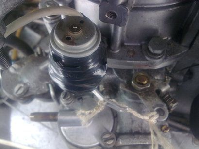

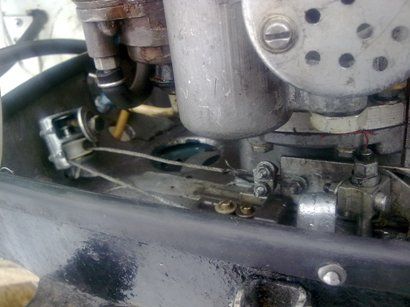

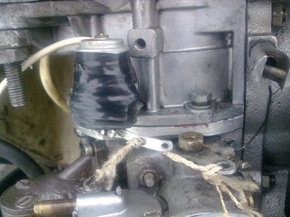

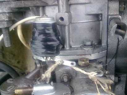

добрался до баркаса, сфотал свой электрореверс и привод газа.
последнее плавание закончилось пожаром вследствии вспышки в карб из-за провернутой шпонки, посему привод газа в состоянии быстрой реанимации-изоленте), а вместогибкой пластиковой тяги-капроновый шнурок. тем не менее работает)))
да, саму катушку можно сделать большего диаметра, чем у меня, т.к. усилие выдаваемое через редуктор такое, что у блочка, что у румпеля, сломало ухо.
Msmer54
30.08.2011
936
164
Может тогда привод газа и включения скоростей можно делать на серо-приводах, усилие 12кг/см я думаю вполне хватит.

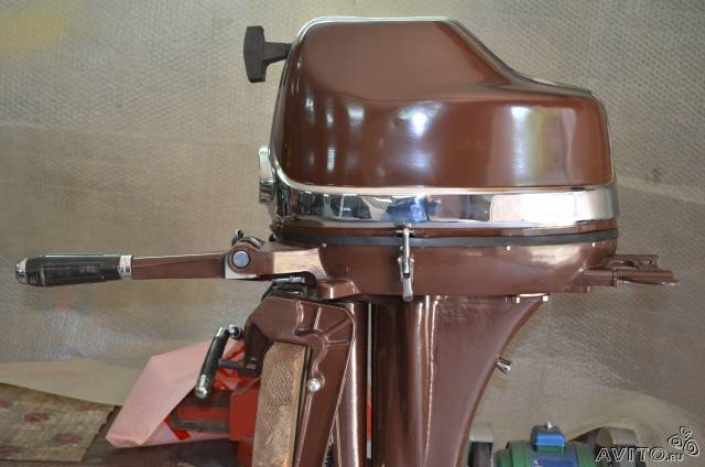

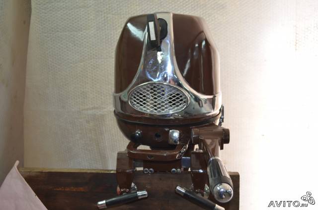

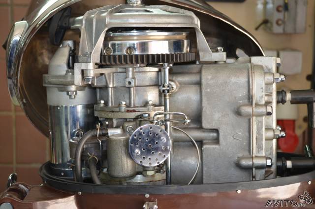

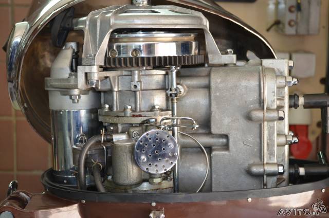

Приподнимем тему , зацените как Вам такой вариант "тюнинга" вихря.
круто, как на старых классических авто, хрома не пожалел. А чёрный цвет вообще бы смотрелся, огонь. можно и эту, отполировать получше и лаком вскрыть. ну смотри сам короче.

Игорь977
04.07.2011
255
23
Воронеж
YAMAHA 30HWCS, SUZUKI DF2.5S , Вихрь 20
Да это не мой, фотки с объявления на авито подрезал. Продавался за 20 т.р. писали что отработал один сезон, потом лежал на консервации, якобы всё в стоке. Я сам психологически уже решил брать новую яму 30HWCS, но увидев эту объяву аж задумался. Объява провисела всего неделю, видать кому то "повезло"...
