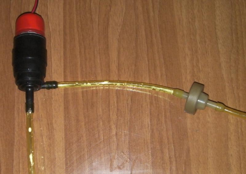

Так а голову от поддона как откручивать, например сальник поменять.
Алехандрэ сказал(а):
моторчик омывателя вынесу под капот
А на такой высоте он воду не захватит. Откажись от этой идеи, мотор загубиш. Максимум куда его можно
использовать- откачка воды из лодки. И то мусором забивать будет.
P.S. От Газельки насос печки тоже не пойдёт, он в закрытом контуре должен работать.

"Расход и давление воды в помпе
Водяная помпа моторов "Вихрь" при движении лодки имеет производительность до 10 л/мин и давление воды на выходе из нее до 1,5атм."
Не хватит тебе моторчика никак. Мотор запоришь. Имхо.

Голову от поддона Это дело техники!!! А на такой высоте воду держать будет обр.клапан. От Газельки насос печки тоже пойдёт тока клапан надо другой

А нужны ли Вихрю 10 л/мин и давление воды на выходе из до 1,5атм? Насколько я понимаю объём теплоносителя в блоке не больше стакана. И кстати какая рабочая тем-ра Вихря может он всё время не догревает от 10 л/мин 10-20 градусов?

Алехандрэ, а ты не задумывался, что этих "недогретых" градусов как раз и хватает на засоренных травой и "отходами жизнедеятельности" водоёмах поймав ЭТО ВСЁ на мотор - НЕ ПЕРЕГРЕТЬ его мгновенно? :D Да и при увеличении нагрузки (+ пассажир + пиво + т.д.) температурный режим я думаю изменится значительно. Пробуй конечно... Плохой результат -тоже РЕЗУЛЬТАТ :D (только плохой :lol:)

lednic606 вот именно, когда чистые каналы, чистый водоём, и на хорошей скорости, можно вообще без помпы ехать, вода сама циркулирует именно от скорости. но в жизни же всё несколько иначе получается., и даже с рабочей крыльчаткой, можно температуру словить.

Я сколько не пробывал (с крыльчаткой) и с такой нагрузкой и с сякой и на холостых вода с контрольки рука терпит спокойно значит не больше 50 град.

А на такой высоте воду держать будет обр.клапан. От Газельки насос печки тоже пойдёт тока клапан надо другой[/quote]
Клапан держать будет, но долго ли. Вывод- перед запуском мотора заполняем систему охлаждения водой, для подхвата насоса. ;)

Клапан держать будет долго!!! Обращали внимание в машине вода в бочок омывателя не стекает ни за сутки,ни за двое..И опять же всегда можно шланг гидрозатвором согнуть попросту сделать колено..

Не. делай конечно, никтож не против. Скорей всего это нужно для самоудовлетворения. Только весной наверно появится тема " Как выбить прихваченные поршни из перегретого мотора"

Делается это не для самоудовлетворения, а для того чтоб не сидеть на вёслах из-за перегретого мотора посреди Волги и не думать какой извиняюсь инженер так глубоко засунл эту мля крыльчатку в сапог чтоб её поменять всю движку разобрать надо .А если весной появится тема " Как выбить прихваченные поршни из перегретого мотора" я посвящу её Вам "K A I"

Алехандрэ, как раз таки с крыльчаткой всё проще и надёжней. я за всё время, грубо говоря с 90-го года общения с моторами, на своём поменял 2 или 3 штуки. и меняется она пол часа максимум.
а моторчик твой, хватанёт пару песчинок и производительность упадёт в разы. и шибко не надейся, что фильтр решит проблемы.

Алехандрэ, вы занимаетесь ерундой, и явно плохо учились в школе, особенно когда считали сколько калорий тепла выделится при сгорании одного литра бензина, никакого моторчика от дворников вам не хватит чтобы отвести от мотора столько количества тепла если мотор будет под нагрузкой, работа на холостых в данном случае не рассматривается, плюс вы забыли что на вихре реализован мокрый выхлоп, и давление создаваемое помпой должно передавливать давление выхлопных газов, если хотите сделать не как у всех, то подберите крыльчатку и корпус помпы от иномарки и всуньте туда где положено ей стоять, или сделайте лючок и разъемную тягу реверса, решает все проблемы.

1 ватт это один джоуль в секунду Значит один киловатт это 1000 джоулей в секунду для нагрева 1 литра воды надо 4 килоджоуля в секунду на один градус, при условии, что кипятильник полностью в воде.)Вывод.. кипятильник на 4 киловатта будет каждую секунду нагревать воду на один градус.2 киловаттный кипятильник за 2 секунды будет нагревать воду на один градус.80 градусов преодолеет 2 киловаттный кипятильник преодолеет за 160 секунд.Проверяю.Наливаю в чайник 1 литр воды и включаю.Чайник Verloni vl522 закипятил 1 литр воды за 2 минуты 40 секунд, итого 160 секунд.Вывод формула готова .
Вихрь 22кв значит он вскипятит 1л за 30сек стоячей воды моторчик стеклоомывателя прогоняет 2.2л в минуту проточной воды

отлично формула выведена, Я посрамлен, и склоняю голову, с математикой у вас все более менее нормально, но с какой радости Вы взяли за основу 22 киловатта? у вас что кпд мотора равен 100%? если так примите мои поздравления, мы имеет шедевр конструкторской мысли опередивший свое время, хрен с ним с чайником, он будет понадежнее моторчика, но пишу еще раз для внимательных: на наших моторах используется мокрый выхлоп, поэтому необходимо давление охлаждающей жидкости, чтобы передавливать давление выхлопа, хотя если поставить 3 моторчика, один воткнуть в жопу другому, может что и выйдет, хотя как по мне ничего хорошего через жопу еще не выходило хотя за других говорить не берусь.

...и то не правильно, 22кв больше 2-х в 11 раз, следовательно мотор вскипятит воду в 11 раз быстрей кипятильника, справляющегося за 160сек.
итого 160/11=14,5с. откуда взялось 30?
20 киловатт будет каждые 0.2сек. нагревать воду на один градус
0.2сек х 100(градусов)=20секунд

КПД мотора конечно не 100% расчёт взят тупо от заявленной заводом изготовителем мощности.Про мокрый выхлоп не подумал. Но по моему здесь что-то не так (давление охлаждающей жидкости, чтобы передавливать давление выхлопа) Давление одного и другова должно быть выше давления зерала воды на сапог или не так объясните. А через жопу никогда не чего не делал!
