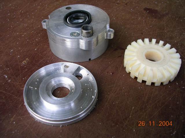

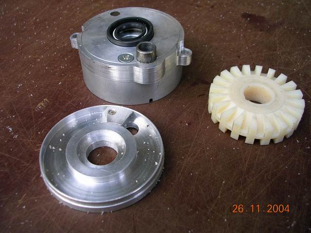

Всем здравствуйте!!! С прошедшими!!! От электропомпы решил таки отказаться. Присмотрел в магазине вот такую, нулевого сопротивления. Кто что о ней думает?
908
Re: Вихрь30 переделка корпуса
Вот тут уже "курили" про эту помпу: topic531-175.html Посмотри ;) .

Александр, всех тебе БЛАГ!!! Отнеси эту помпу обратно в магазин и верни деньги. В таком исполнении она не работоспособная. Её проблема заключается в отсутствии металлической втулки, которая должна быть запрессована в крыльчатку. В таком исполнении, как она у тебя есть, разобьёт отверстие в крыльчатке, (у меня это произошло на первом баке) и отсутствие охлаждение ГАРАНТИРОВАННО. У нас ребята изготавливали крыльчатку с титана. Сезон эксплуатации мотора на чистой воде, показал не плохи и результаты. После первого выезда в Плавневую зону на открытии охоты, пришлось заменить на штатную (устанавливаемую заводом изготовителем). Песок и ил, сделали своё дело. Пока на первом месте, во всём МИРЕ, по своим надёжным характеристикам, стоят помпы с резиновыми крыльчатками.

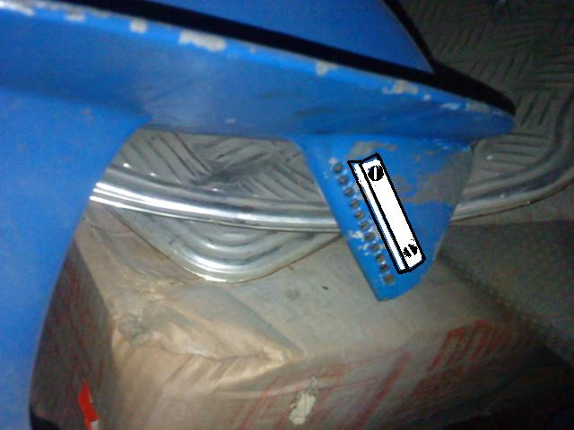

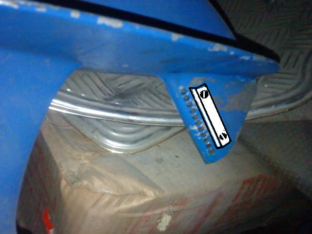

как то мне попадался один девайсик: на дейдвуд с передним водозабором за жабрами устанавливают пластинки и вода под напором попадает в систему охлаждения, яко бы даже без крыльчатки позволяет не перегреть движок но работает только на ходу! Себе ещё не ставил (руки не дошли) но в планах есть.
908
Так и на редуктор с "задним" забором (на выхлопном патрубке) то-же крепили небольшую пластину из нержавейки (слегка отогнутую "на поток") со стороны заборных (слегка рассверленных) отверстий... и с тем-же хорошим эффектом. :yes: Когда с крыльчатками был "напряг" :good:... Выглядело приблизительно так :

Да , действительно на ходу охлаждения хватает, но при условии, корпус помпы должен иметь в обязательном порядке сальник, причем очень исправный !
