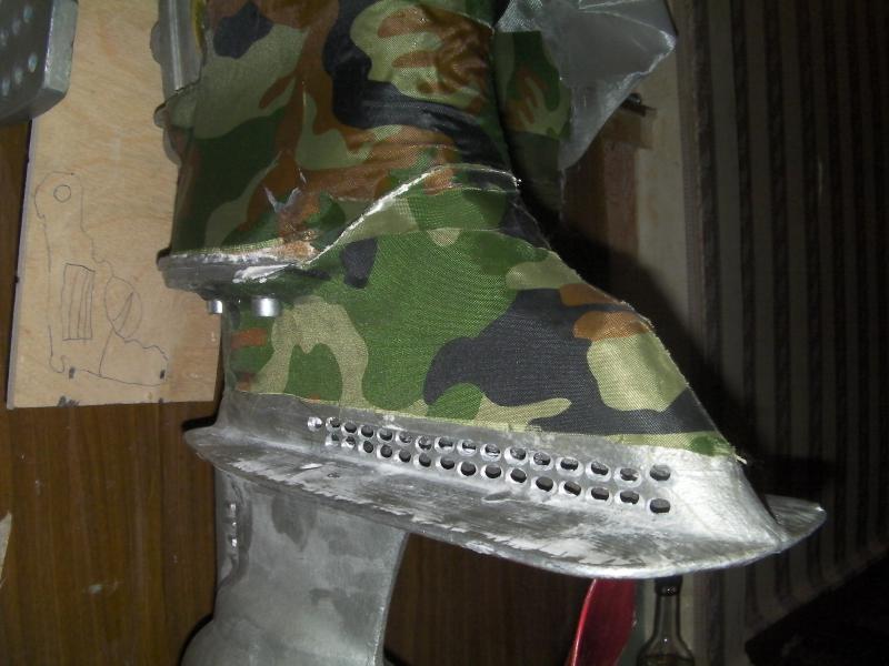

Александр, ты показываеш свою работу с корпусом и наверно хочеш узнать оценку " ФОРУМ ЧАН" ? Выскажу своё мнение. Работы проделано много , и после её окончания Я думаю будет иметь пристойный вид. Лично я бы такого никогда бы не делал ! "ВИХРЬ" - всё таки должен иметь своё лицо, а не превращаться в псевдо " ИНОМАРКУ". Обогнать на " ИНОМАРКЕ" " ВИХРЬ" , дело для всех легко объяснимое , а вот обратное действие , может вызвать у многих шок , особенно у владельцев " ИНОМАРОК" . Это не фантастика, а реальная возможность " ВИХРЯ", если применить и воплотить все наилучшие доработки , предлагаемые " ФОРУМЧАНАМИ".

Уважаемый Vitaliy спасибо за отзыв о проделанной мной работы. "ВИХРЯК" имеет массу недоработок в своей конструкции, которые модернизируются с помощью форумчан, я тока за! В том числе, почему бы не модернизировать и внешний вид!!!

Александр, после завершения работы по изменению " Вихрёвского" - облика, обязательно сделай легко читаемую надпись " ВИХРЬ-30А". Пусть " ВРАГИ" сломают себе мозги !!! ( Моё личное пожелание), а может кто то из форум чан предложит что то оригинальней ???

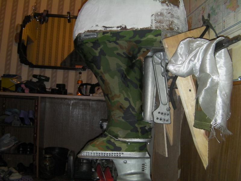

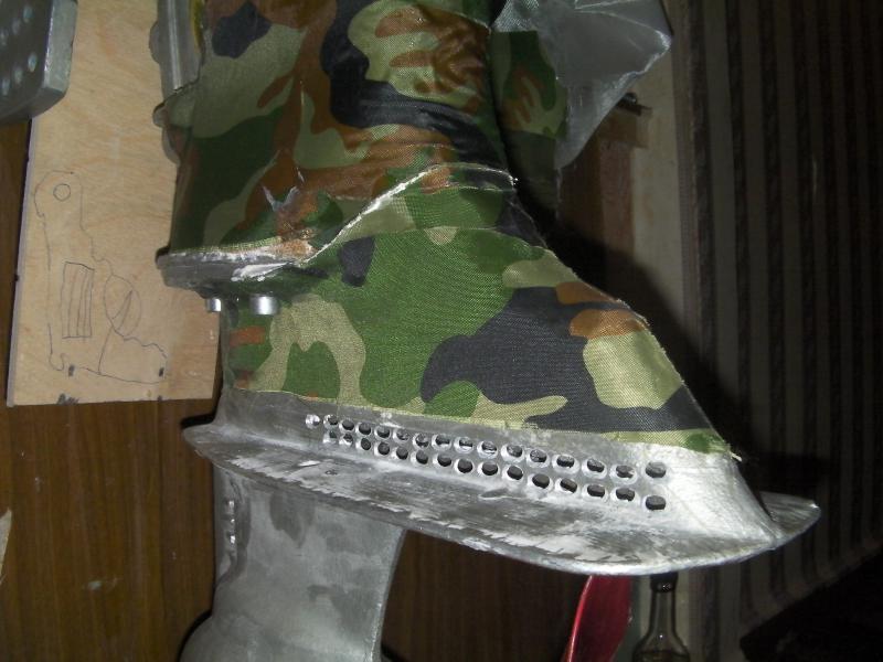

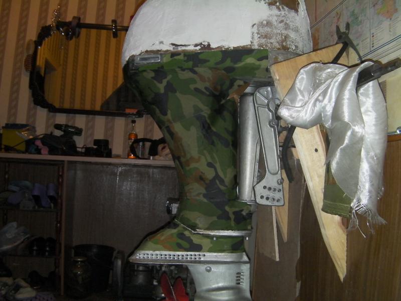

Привеет Всем!!! Делаю потихоньку :sorry:
sarin nos
29.04.2010
917
21
г.Вытегра
Прогресс 4
Вихрь-М, 30; Москва-25, 30
весьма неплохо,удачи!

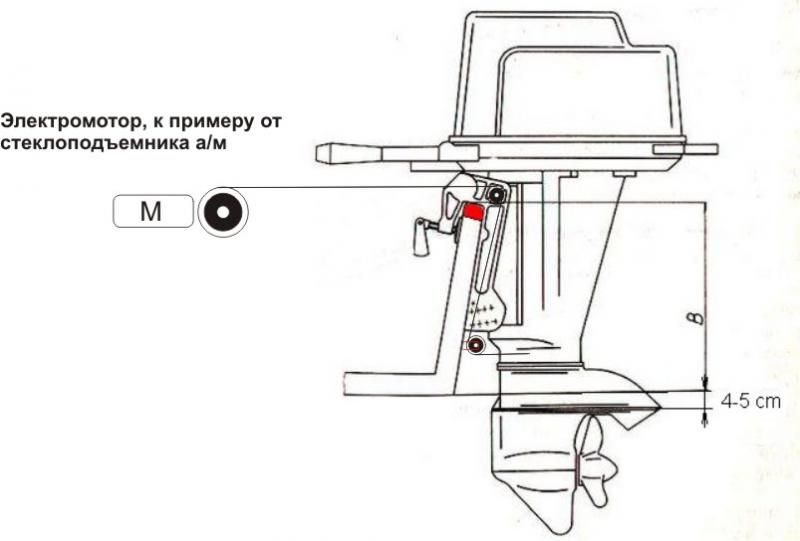

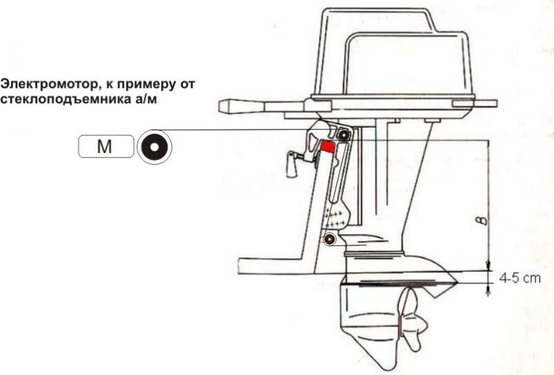

Алехандрэ, я позволил себе немного доработать Вашу мысль, и вот что вышло.
Может вообще убрать этот фиксатор, чтоб мотор постоянно стремился поднятся, а вместо этого поставить вот это:(рис)
Тогда получится, что если вам немного нужно поднять мотор, путем нажатия соответствующей кнопки(тоже от стеклоподъемника) тросик слабеет, а стойки делают свое дело, поднимая мотор до того уровня насколько позволит высвобадившийся тросик, и соответственно наоборот. Нажимаем "вниз" электромотор вытягивает трос - мотор опускается на рабочее место.
Вуаяля-РАШЕН Пневмо привод.
На выносном транце вообще установить просто как два пальца... :jokingly:
На мой взгляд должно работать неплохо, да и цена комплекта копеечная!
А насчет электропмпы (раз уж Вас эта идея мучает ) можно попробовать поставит мотор бензонасоса, производительность неплохая, правда вот цена :sorry:
911
Жень эл. мотор с тросиками тут ненужен, т.к. Вихрь САМ прижмётся к транцу и 100% пересилит пневмо стойки :)
Идею можно опробовать если лень ОПУСКАТЬ мотор руками, но тогда появляется вероятность вырвать весь механизм при наезде на "чего нибуть"... а, это надо? ;)
Женек
12.09.2011
507
Казанка 5
Вихрь 30 Р, 30 Э
Дим, добрый день.
Как всегда прав на 100%, просто я так понимаю автор эту вещицу не на ходу собирается использовать. :hahaha:
Эт уж так, при подходе к берегу ;)
Я просто предложил мысль на суд автора :sorry:

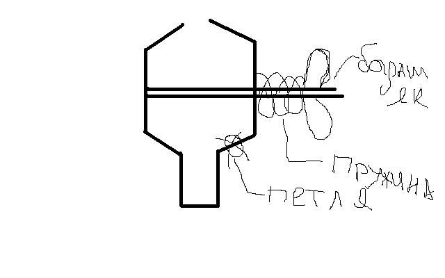

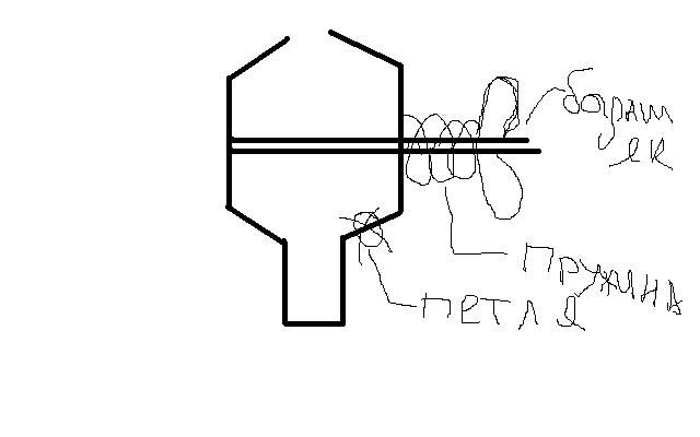

Всем добрый день!!! Женёк спасибо за совет Я примерно так и думал по началу но раздумал пока... Нужен какой-то карабин от троса к двигателю чтоб при определённой нагрузке расстёгивался. И тогда будет нам счастье!!!
911
Да легко... Есть анодированные карабины из плоских металических полосок(разной толщины и размеров), если подобрать по крепости, то думаю будет работать и как "предохранитель" - он "тупо" разогнётся.... :D
Алехандрэ
29.11.2011
244
HDX-30 Вихрь30
Дима я имел ввиду что нибудь многоразовое типа
