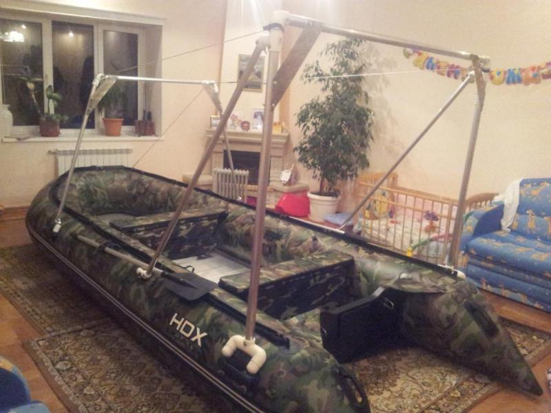

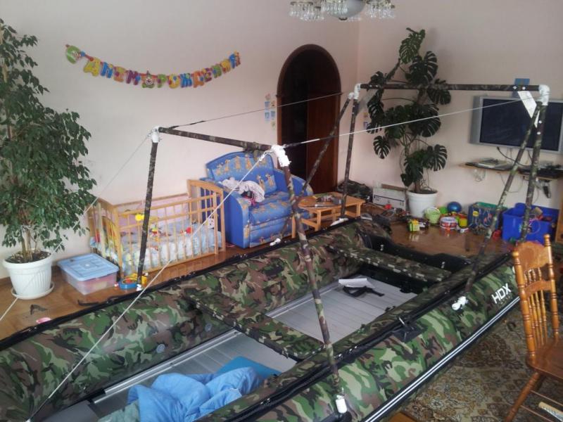

Всем здравствуйте. Сейчас в процессе изготовления тента на hdx 470. вот что получается....
Вот в средней зоне между горизонтальными балками лучше пустить/натянуть 1...2 стропы для предания жёсткости "крыше". Стропы регулируемые.
Согласен. Как то усилить надо. Буду думать как .

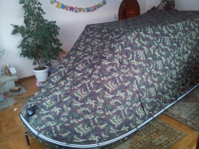

А не лучше их вшить в тент? Ткань видимо Оксфорд, будет растягиваться.
Вот по этой причине и нужно, чтобы продольное натяжение создавала сама ткань. По этой причине стропы должны быть регулируемые.
Стробы лишь поддерживать крышу должны.
Ещё нюанс: Растяжение ткани и у строп разные. Мы на расстоянии не сможем понять , прочувствовать их.
Ещё: Стропа в бабине (в магазине) находится в натянутом состоянии. Когда начнёте пришивать стропу на ткань - получите один результат. Но. через время, стропа начнёт сжиматься по длине. А она к ткани прикреплена. И на ткани начнут появляться складки "гармошкой".
Лучше, когда сама крыша натянута, а не её "скелет".
А, представьте. Ткань провисла. Даже вместе с вшитой стропой. Натянуть крышу не получается из-за пришитости стропы. Лодка поехала с мотором на некоторой скорости. Подъёмная сила воздуха истрепыхает такую крышу в усмерть.

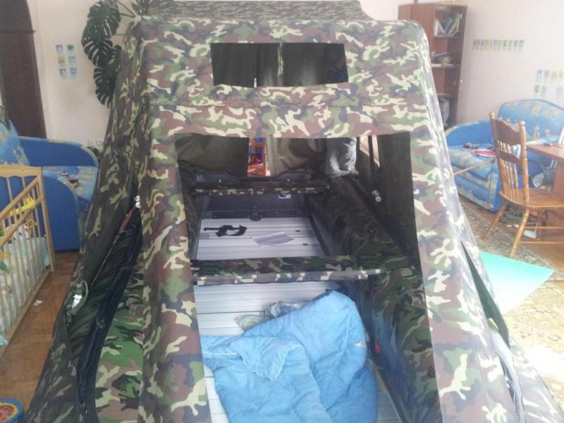

Сейчас позвонил в компанию новатро которую вы написали, там сказали что для лодок лучше брать монолитный поликарбонат. Лист 2х3 стоит 3600руб. Толщина 2мм. На нем защита от уф лучей и очень прочный.
6кв.м. мне хватит, еще и останется. Надо будет только как то его вклеить в тент, либо на него ткань наклеить а потом вшить .
а то ты потом тент не сможешь складывать их видимо совсем не смутило. и я не думаю что у тебя получится поликарбонат( оргстекло) вклеить в тент.

И еще,поликарбонат крайне не устойчив к царапинам. Через 1-2 сезона станет оно не очень прозрачным.
Давайте я сделаю некое резюме по стеклу.
Просто такое большое лобовое стекло будет не практично в эксплуатации такой лодки.
Не изобретайте велосипед. Возьмите ОБЫЧНУЮ (всеми применяемую) прозрачную ПВХ плёнку от качественных производителей!!!
Это на много практичней будет!!!!!

Купил поликарбонат. Вклеил , держится мертво. Материал как писали выше очень царапается, , решил проблему наклейкой пленки как на авто на стекла, только не тонированная черная а прозрачная. Если исцарапается можно будет заменить. Насчет того что тент из за стекол при транспортировке стал занимать больше места не спорю , но на воде принципиальной разницы нет. Вес добавился с пару килограмм. В основном лодку использую для сплавов по рекам. Раньше с пленочными окнами терялось много из виду , если моросит дождь уже ничего вокруг не видно. А если ливень , вообще глухо как в танке . Сплавляемся всемером , 5 детей я и жена. Все уже оценили стекла, потому как пленка реально напрягала всех. На воде попробую антидождь побрызгать на стекла, эффект на машине мне нравится.
