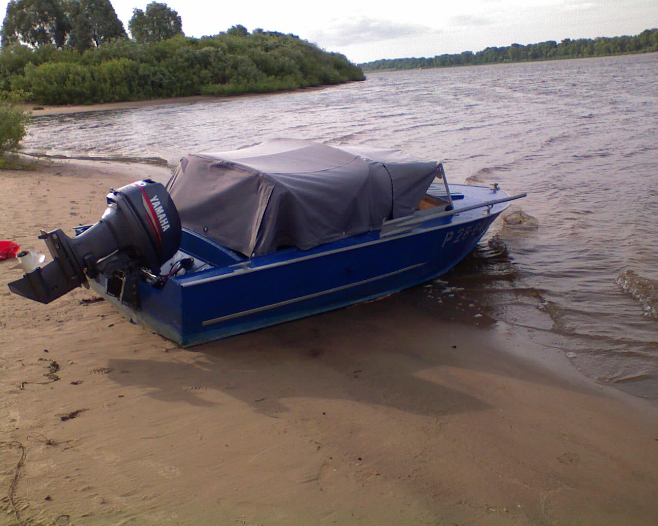

на счет пропитки в специализированном магазине можно спросить. материал то можно и организации купить кто тенты шьет, а вот выкройку где взять? я на прог сам шил- материал встал в 2100 р. а если у них заказать тент- 12000р. есть разница?

спасибо КАЕ, на прог тент я шил так же, фото я высылал. на прог я брал у товарища родной тент и кроил по нему, сейчас я взял салют, вот на него тент интересует. если на заказ- 22т.р. хочу сам попробовать сшить, раза в 3-4 дешевле будет.

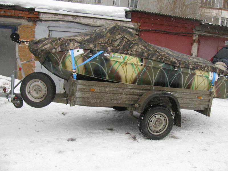

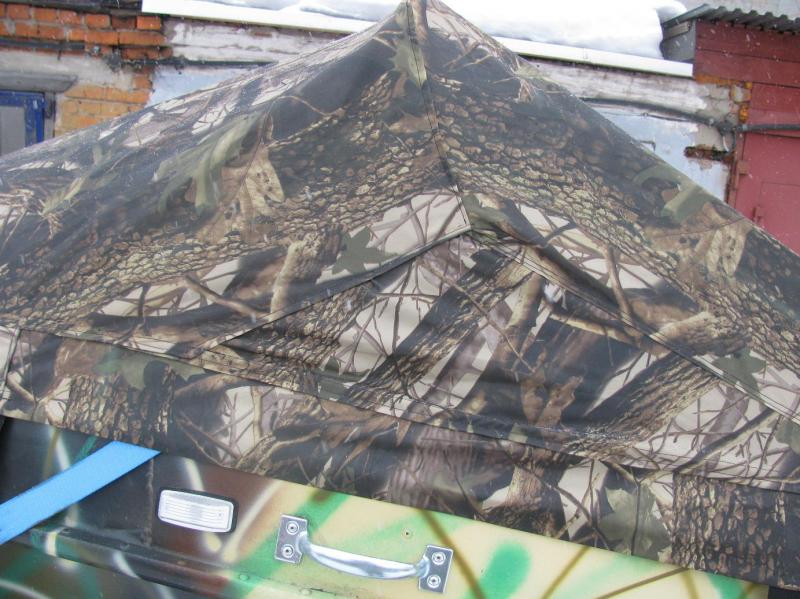

Шил на Крым М:Брезент-1 сезон держался
Парашютный шелк (1)+2 после пропотки резиновым клеем итого 3
из плащей ОЗК год и стлел на Астраханском солнышке...
Вчера принимая душ посмотрел на зановеску ей хрен знает сколько лет.Какай то полиэстор с чем то и хрен воду пропускает,в магазине 300-400 руб. И расцветки с рисунками на выбор.Начал шить из двух занавесок,посмотрим на сколько их хватит

Достался старый родной тент без боковин по нему и ваяю.
