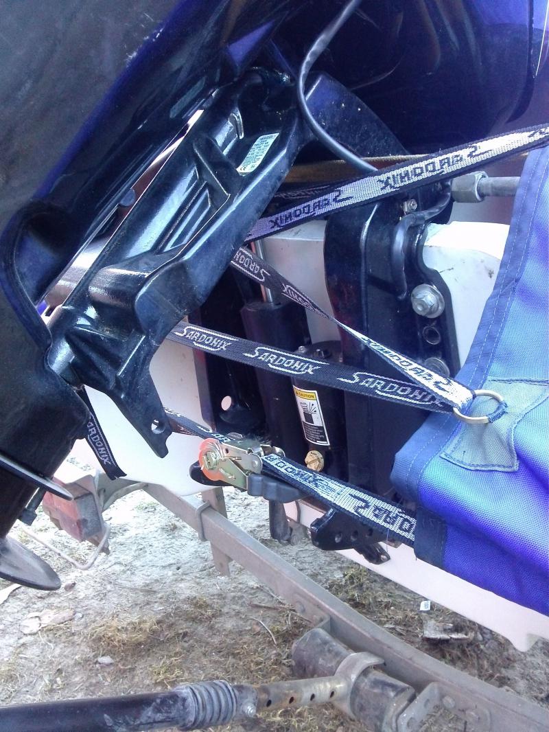

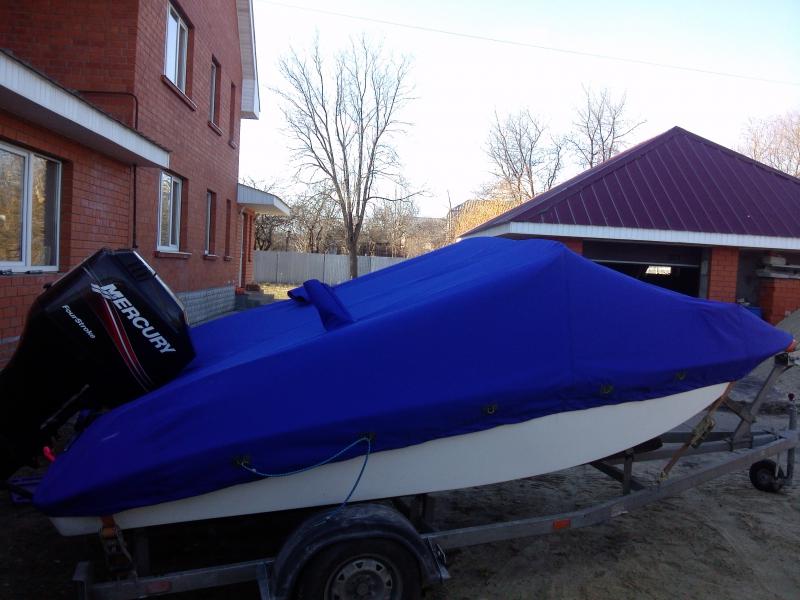

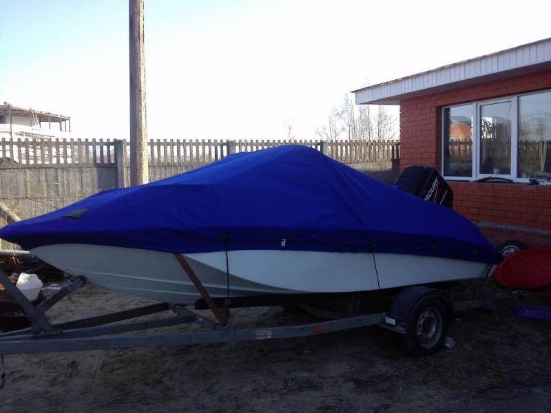

Есть маленькое желание похвалиться своим трехдневным творчеством. Ткань на тенте POLY 900D Cire PU80gr.Вместо веревки на затяжке использовал страповку,очень удобно и практично ,мне понравилось. :good:
912
Тент да хорош, а вот на транце монстр лууучче!!! :good:
От колец нужно было бы разгружающую стропу нашить.
Но, если этот тент только для укрыть катер - сойдёт и так . конечно.

Игорь , а разгружающая стропа-это как? кольца изначально пришиты на кусок плотного материала ,а за тем пристрочены к тенту. Да и усилий на кольцо практически нет, все натягивает нижняя стропа. Кольца лишь для подстраховки.
Это в двух словах: часть строповой ленты, которая передаёт вектор натяжения на более большую площадь.
Заумно?
Иными словами. К кольцу прикладывается сила в каком-то направлении. Такое направление, как правило известно за ранее. А лента пришивается в противоположную сторону тому вектору натяжения.
Ваш квадратик исполняет своё предназначение по половине своей площади. Вторая половина площади квадратика бесполезна ( с точки зрения разных наук по сопромату). Такой квадратик сильно большой не нашьёшь.
Квадратики, треугольнички, кружочки - эти накладки плозны когда не известно заранее куда и как будет приложена сила.
А в вашем случае она известна. И можно нашивать смело . Чем длиннее лента, тем больше её площадь, тем больше силы она распределит.
СЕйчас все подумают:"Вот, сука, докалебался". В принципе получается, что Да. Докалебался. :)
Ну, ладно. простят (думаю).
Тент хороший.
Единственное я не увидел: он затягивается каким-либо образом по своему низу?

Игорь, спасибо большое за науку. В чем и хорош "Самиздат" так в том ,что всегда есть возможность для доработок и улучшений. Сегодня срываюсь в Астрахань, за одно и посмотрю поведение тента на трассе. Как ваше мнение по поводу материала?
Затяжка тента показана на первом фото. По всему периметру протянута стропа и под мотором стягивается машинкой. Уж очень меня веревочки задолбали- то рвутся, то развязываются, да и нормально не натянешь.
Тент отличный, дорогу выдержит, ничего с ним не случится. Я на носу тоже сам сделал, крепится кнопками, целый день по дороге и по воде, при ветре 9м.с не отвалился. А :good: со стяжкой тем более ни куда не денется.
Угу. Понял про утягивание. Я почти так-же делаю всегда. Механизм этот стягивающий называется "РЭТЧЕТ". Да, это и не важно, на самом деле. Единственное различие в том, что стараемся этот "рэтчет" ставить в носовой части.
Сейчас посмотрел на первое фото внимательней. Обычно строповая лента с рисунками разными - это декоративные ленты. Они рыхлые и мало нагрузки могут удержать.
Я для утяжки пускаю строповую ленту 25мм на 500кг усилия.
Ткань нормальная.
Если начать искать минусы в транспортировочном чехле из такой ткани, то я могу только сказать, что после дождя проехав несколько сот км, мы будем иметь весьма грязный тент, который потом трудновато отмыть до состояния "новый".
Но, это можно и на автомойке помыть - потом вывесить просохнуть.
Сзади в тенте щель? На большой скорости будет задувать.

Прошел с тентом 1500км. Полет нормальный. Вроде не парусит. Щель в последствии буду устранять-протягивать строповку лодки сквозь тент.
