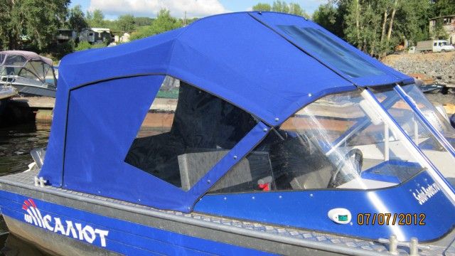

Станислав
30.05.2012
275
Павловский Посад

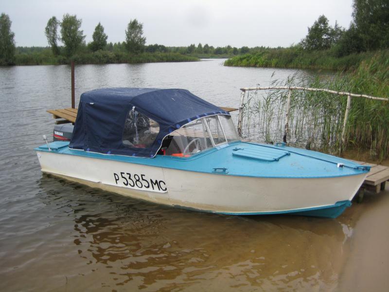

привет всем! вот уже прошло 2 сезона как я заказал и мне сшили тент. изначально тоже думал о пошиве самому, но все таки отдал предпочтение специалистам, тем которые непосредственно этим занимаются профессионально. и скажу что не пожалел этих денег (22т.руб.) за тент. тоже считал что дорого, хотел подешевле. подумал, посоветовался и решил пусть подороже, но качественно.(скупой платит дважды).за два сезона он у меня не выцвел, ни сел, ни порвался, ни одна клепка не сломалась,пленка, т.е. окна ни помутнели, в холод не потрескались. вообщем я не пожалел. этот человек , кто шил, действительно мастер своего дела и каждый должен заниматься своим делом, тем что хорошо умеет делать. у нас он практически всей станции тенты шил, и ни от кого я не слышал про него негативных отзывов.
Во! Дождался я и положительного мнения. что тент за 18-22 тыщи - это того стоит.
Я бы только в вашем тенте антимаскитную сетку предусмотрел. Судя по этим фото, то там её нету.

антимаскитная сетка есть, я ее одеваю на ночь когда жарко. я всегда сплю в лодке, поэтому не скупился при заказе тента. есть и чехол
