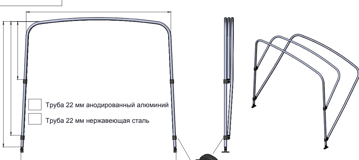

Вопрос по конструкции самого тента.
В идеале хочу , тент - трансформер, чтобы был как навес и закрывался полностью.
260522
260523
Вот как бы мне его так сконструировать, чтобы с размерами не ошибиться и потом швее можно было отдать?

Может есть у кого чертёж или размеры для казанки 5м4
В идеале оно еше и складываться должно в определенном месте....
Отмеряешь от середины кокпита до места укладки тента, это и будет длинна основной дуги, дальше зависит нужен ли скос на лобовой части, если да, место крепления передней дуги выше, если нет-ниже... центральную между ними по середине.
