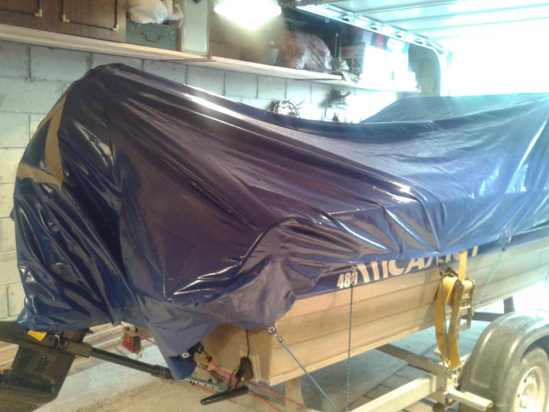

А я вот заказывал тент и вот что получилось.
Дмитрий, Ну, вам изготовили практичный ТРАНСПОРТИРОВОЧНЫЙ тент. ПВХ ткань хороша тем, что её просто мыть после транспортировки груза по дорогам; Она крепка.
Скоро приближаться будет сезон "зимнего хранения". Дмитрий, только не оставьте свой катер на открытом воздухе без дополнительно усиления. Иначе снег за зимний период из катера сделает бассейн к весне.

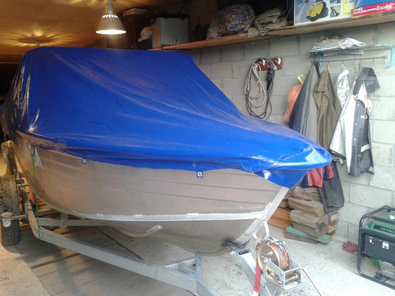

День добрый. Решил сделать тент на пвхашку. Подскажите с чего можно дуги сделать?
Дмитрий3475
26.02.2014
153
Аэро340(продан), Прогресс-2(продан), Аэро260к(продана), Салют-480
Вихрь-25(продан), Nissan Marine30(продан), Suzuki-df60a
Но вобще я не в восторге от тента ожидал чегото лучшего. Материал канечно хороший , но как сварен не в восторге.
Дмитрий. ну, это видно. что люди накосячили с тентом (касательно сварки). Я даю 100%, что вам делали в фирме, которая автотенты изготавливает. У них руки не заточены под "НЕ прямые сварные швы".
Я как-то сам даже обжёгся на подобном, когда был завален заказами и отдал очередной заказ в фирму одному знакомому. Приехал забирать туда свой тент. А там: куча изуродованной ткани, бешенные работники. Результат НОЛЬ. Они. оказывается 2 суток не могли ни как сварить тент транспортировочныей на надувную лодку. 1) не могли сообразить как лекала сделать. 2) оказалось. что совершенно не умеют варить кривые швы. Мне пришлось переодеться и за час сделать всё самому. А эти рукожопы 2 дня потеряли!!!!

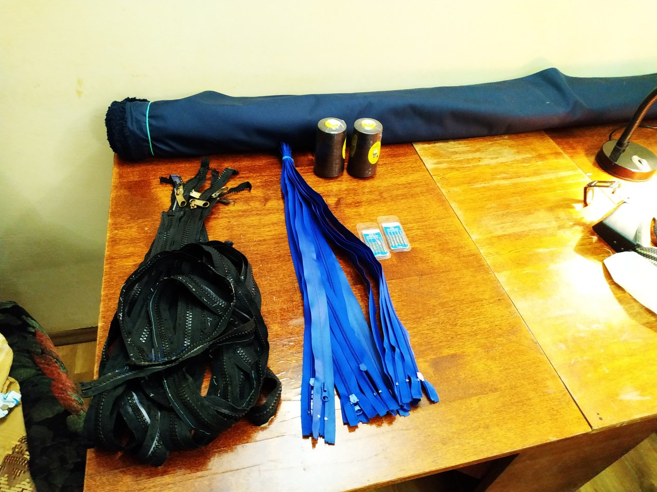

Всем привет. Года 4 назад решил изменить конфигурацию дуг и пришлось шить новый тент. Купил материал, вроде как Оксфорд 400 ПВХ, и заказал тент на лодку, после 1го сезона цвет выгорел и тент чуть сел, после 2го сезона сел еще больше и пришлось наставлять, после 4 го сезона тент развалился. Оказалось ткани с ПВХ быстро сгорают на солнце. И теперь мне придеться шить новый тент. Ознакомился с ценами на работы по пошиву нестандартных тенов. Сказать что я ох.ел, это ничего не сказать... 4 года назад мне тент обошёлся в 8 к. руб. В общем, не боги горшки обжигают, решил шить сам. Имею в собственности две раритетных швейных машинки. Одна произведена в 1896 году в Германии, вторая в 1976 в Чехословакии. Состояние первой - не плохое, второй - идеальное. На Зингер поставил электропривод и настроил. Купил материал Оксфорд 600D PU 1000(2000) с пропиткой (нить полиуретановая, в инете пишут что стойкая к ультрафиолету), нитки PU, иголки для этой нити, замки водонепрницаемые. Старый тент разобрал на запчасти и выкройки. Прежде чем приступить к созданию сего шедевра хотелось бы унать у тех кто имеет опыт общения с тканью Оксфорд 600D PU. На сколько сядет тент через 2 сезона эксплуатации?

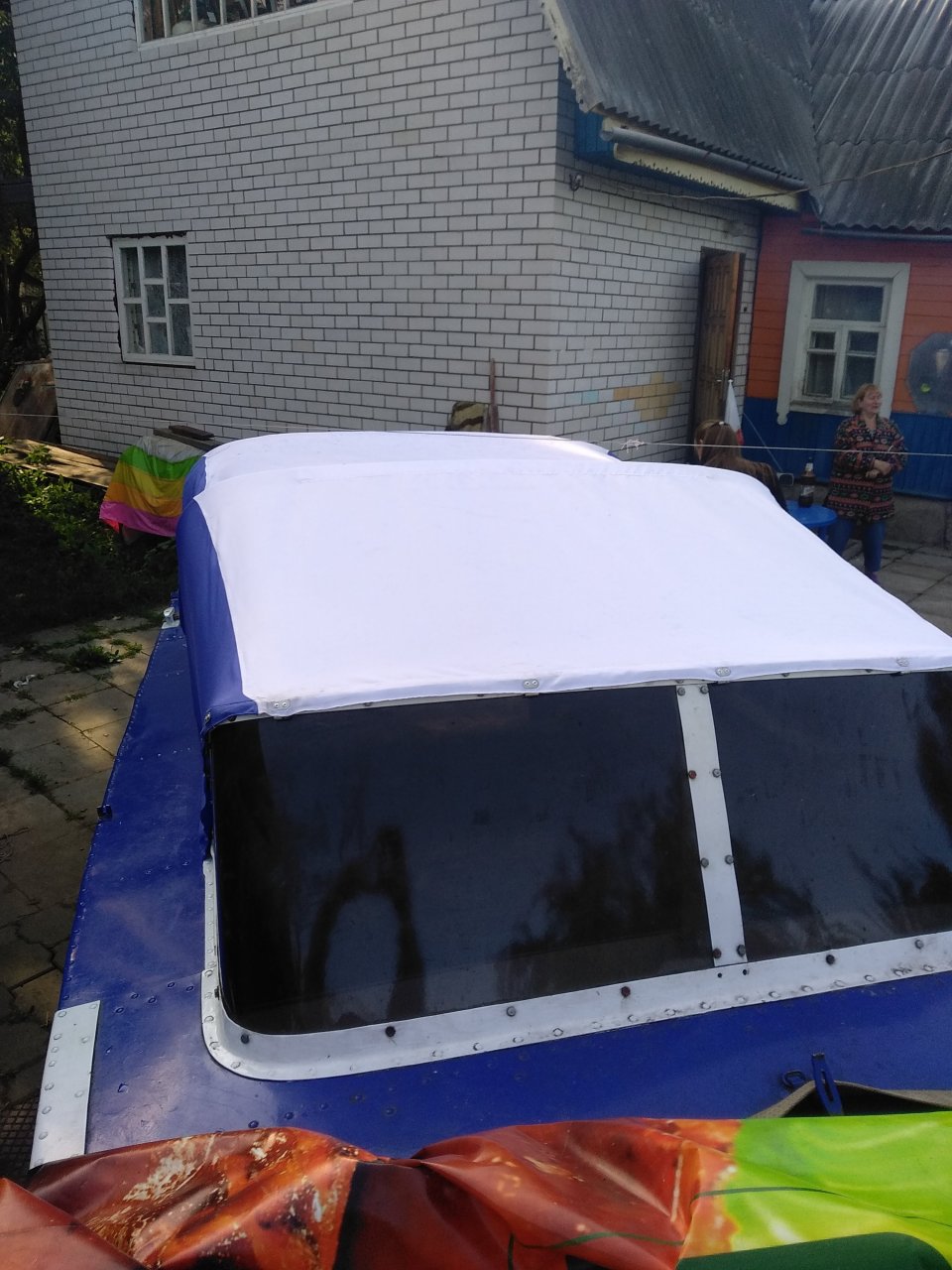

Сделали с женой ходовой тент своими руками и силами на Прогресс-2м за недели полторы где-то, лодки под рукой не было, приходилось часто ездить к ей. Шили по остаткам оригинального тента. Купили материал Оксфорд 600 по-моему + прозрачный ПВХ для вставок. В боевых условиях пока не тестили. Но ) С поднятым тентом лодка стояла пару дней под дождем, для экспиркмента. Всё сухо, материал вроде отработал не плохо. Не помню, завершён он на этом фото или нет (
