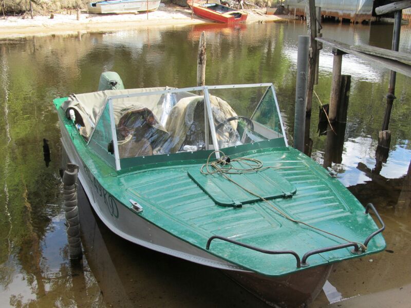

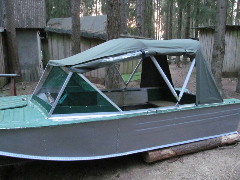

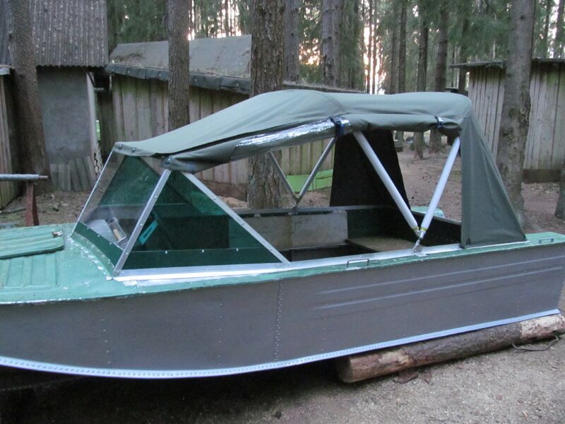

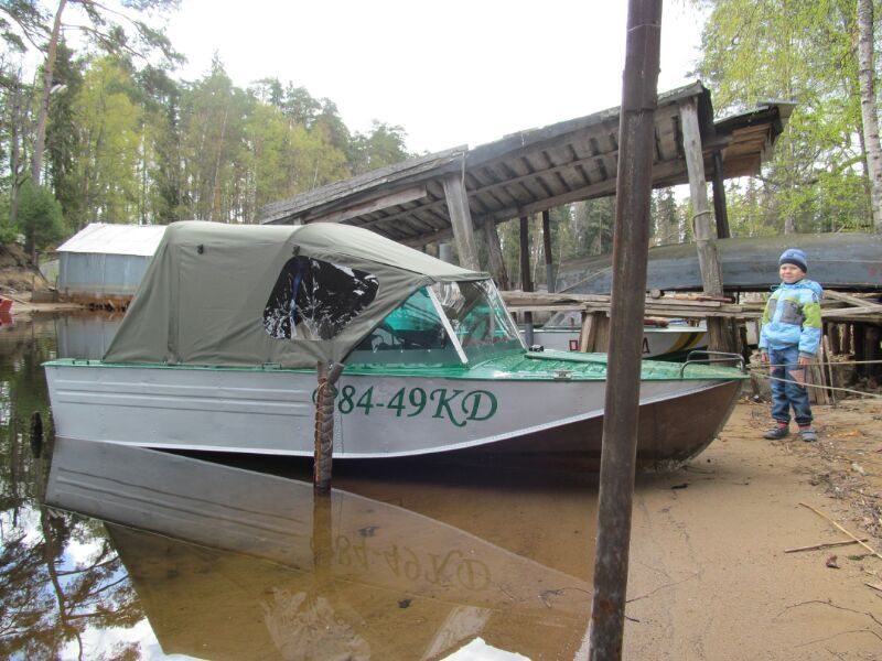

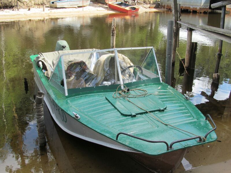

Вот, что получилось, когда подгонял стекло под тент от Прога 4.
И еще вот так.
Ну и так.
