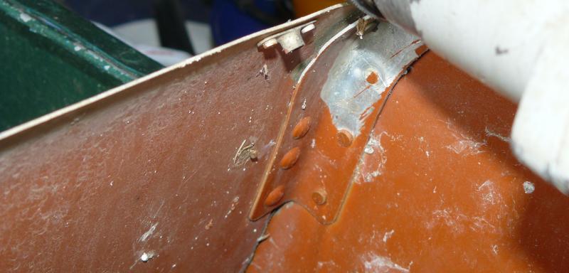

Ну вот я и добрался до своего крейсера. В выходные спилил винты, и открыл кормовые блоки плавучести, потому как туда с 83 года никто не залезал.. ну, кроме муравьев. С одной стороны пенопласта было много, с другой мало. На фотке объем пенопласта с одной стороны.
Berkut
13.06.2012
1 249

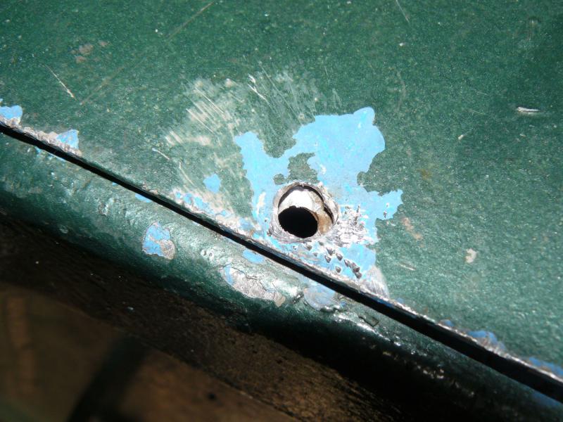

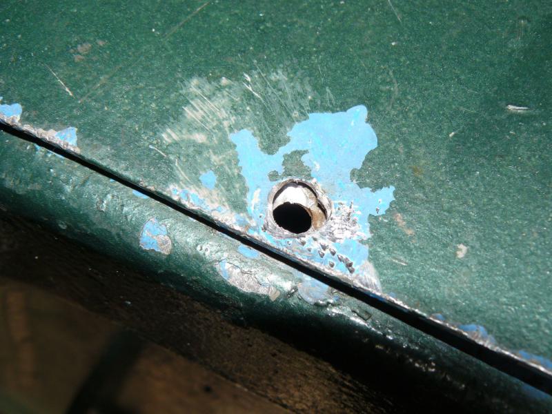

Интересен внутренний крепеж- куда вкручиваются винты которые сверху крышки держат. Естесственно, винты выкрутить не удалось, высверливал, потом остатки крепежа срубал. но как красиво сделано!!!
Berkut
13.06.2012
1 249
Теперь возник вопрос: чем заполнять эти отсеки, и как крепить крышку, потому как дырки от высверливания получились мм 6-7.? :unknown:
Вод сижу, голову ломаю, форумы читаю... Кто такое делал- подскажите плз.!
Спасибо.

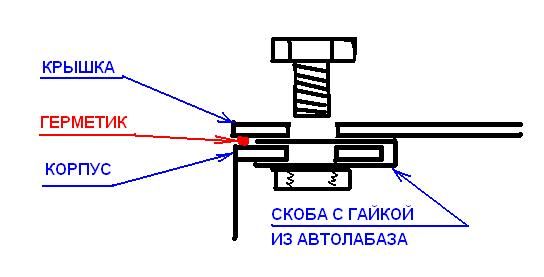

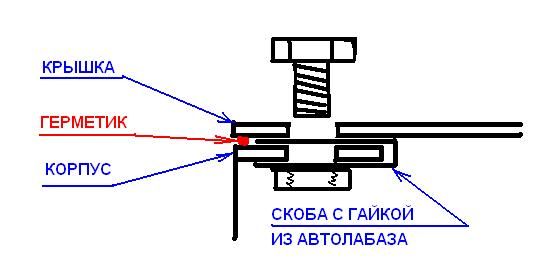

Макс, а от края корпуса до дырки(где была резьба) далеко? Может не мудрствуя лукаво использовать скобы с гайками из автолабаза для крепления чего либо винтами.
Вот фото:
А вот мои каракули "как использовать":

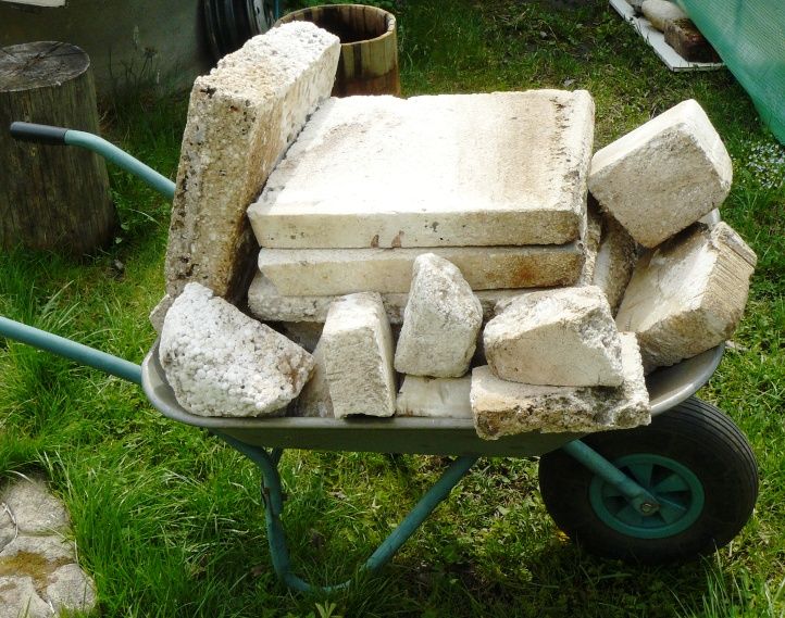

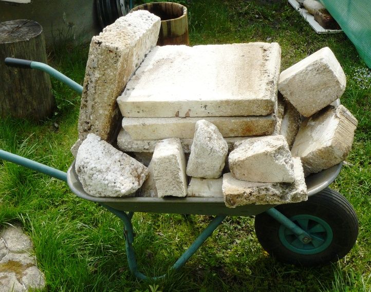

Я тоже высверливал болты этих накладок. Имеющийся там пенопласт,состоящий из множества шариков я выкинул.Он по страшному крошился,попадал в кокпит и зас..ал помпу.Я по моему писал выше про такой же пенопласт в носу.С ним было тоже самое,только я его не выкинул , а моя супружница обклеила его в несколько слоев синтетическими тряпками на клей ПВА и после высыхания покрасила в несколько слоев ненужной краской,все ровно там не видно, за что ей респект и уважуха!!!.Вырезать новые носовые непотопляйки я не захотел ,т.к. там уже был готовый профиль и жалко было времени-навигация с путиной уже началась.Я плотно набил , затыкал кусками экструдированного пенополистурола имеющиеся пустоты в носу между этими блоками и про нос я забыл.На корме я выкинул все , что у тебя лежит в тачке.Забил плотно герметичными 5 литровыми баклажками с этим же пенополистеролом. Сверху накрыл это подогнанной бакфанеринкой. По краям прошелся силиконовым герметиком. Сверху оставил пространство см 20-25 под всякий шмурдяк:веревки,ветошь,ЗИП с инструментом , воронкой и т.п. Получились 2 своеобразный рундучка,которых ранее мне очень не хватало. И как я обходился без них я теперь не понимаю!С наружной стороны крышек я приклепал по 2 петли , примерно 5х5 см. Внизу крышек приклепал по 2 защелки. По периметру получившегося проема для более менее герметичности сделал буртик из того же аквариумного силикона. Т.к. получившиеся рундучки были уже внутри загерменитизированы,а через крышки водичка дырочку все ровно найдет, со стороны рецессора я просверлил по 1 водоотливному отверстию , чтобы не разводить там болото. Да! в правом отсеке еще проходят троса . По поводу петель и защелок тут можно приладить фактически все что есть под рукой .От рояльных петель да оконных.А защелки можно поставить любые от типа небольших как под висячие замки, до резинок на шмылек.Начитавшись различных форумов от идеи запенивания пространств я отказался .Бытовая пена вредит металлу и пьет воду, а где брать какую то 2-х компонентную, которую советуют "Юные судостроители" мне не ведомо.Думаю,что изъяснился более менее понятно. Мыслям просторно , а на клавиатуре тесно .Фоток под рукой нет, если найду выложу.Всем удач и побед !!!
Так объем же блоков плавучести стал меньше?
