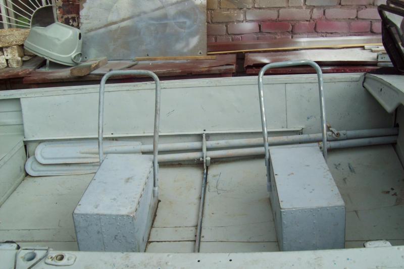

ну,и нафига я яму 30 брал?тоху18-за глаза!а ещё-сидушка мне с лодкой досталась,дырчатая,такие на вокзалах стоят.установлена на люминевый ящик.сидеть нормуль и рундучок имеется,но что-то стелить надо(холодит),а надо-перенес.

Яма- это Яма. и 30 кобыл всяко лучше 18-ти... Я, просто обычно выбираюсь на неделю со всеми шмотками... там хоть нептун, хоть дырчик.. все равно на глисс не выйдешь, а оно и не шибко надоть. лодка ж тонкая, шмоток много.. и че ее рвать? :)
