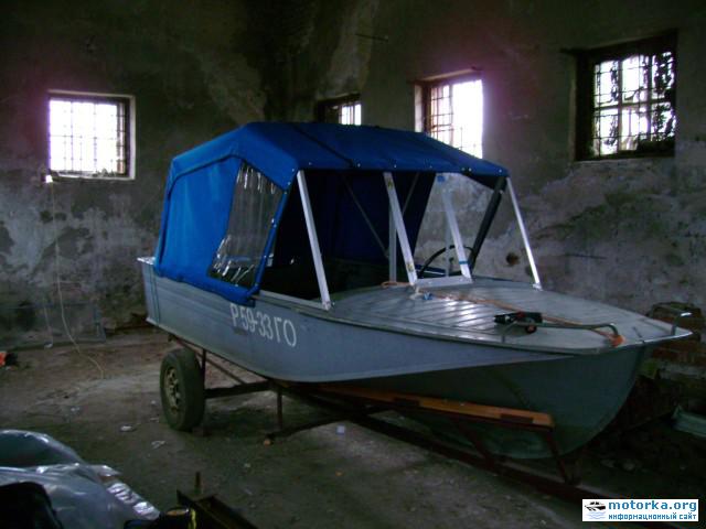

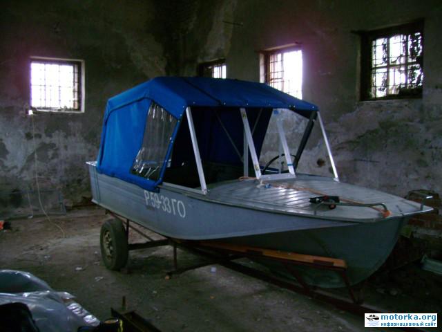

А кто-нибудь делал Воронежу рубку-каюту? Может кто фотки видел?
Berkut
13.06.2012
1 249
Так корпус лодки весьма тонок, лодка легкая, есть смысл огород городить с рубкой? Или может тентом обойтись?... я тоже всю голову сломал- делать, или нет...
Игорь977
04.07.2011
255
23
Воронеж
YAMAHA 30HWCS, SUZUKI DF2.5S , Вихрь 20
ИМХО рубка нах не нужна. Воронеж лёгкий, зачем утяжелять её? Вот тент это тема :good:

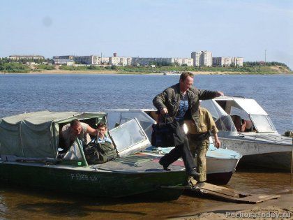

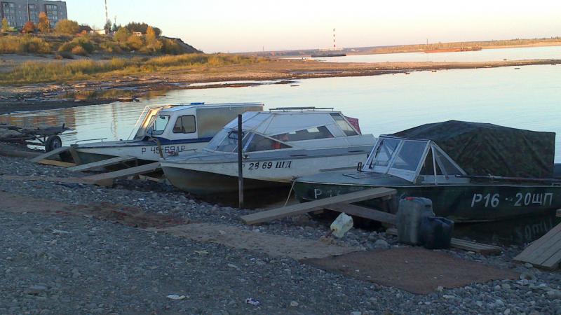

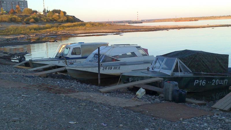

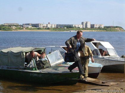

Может в Эстонии тема с рубкой и прокатит , а у нас в г. Печора , ещё в прошлом году ГИМС заставил водных таксистов снять самодельные рубки с Амуров, Прогрессов (не давал ТО) и заменить их тентами. Хотя до этого всё было нормально. Вот такая забота о безопасности, пусть лучше пассажиры наматывают сопли...

А почему наматывают сопли? Под нормальным тентом всё сухо и без соплей. Другое дело что сделать самому нормальный тент не просто, а покупать готовый дорого. Видимо мострячить рубки проще и дешевле. Плюсов у тента, перед самодельной рубкой, по моему больше и самый главный для меня плюс в том, что в случае оверкиля (не дай Бог) из тентованной лодки будет проще выбираться чем из лодки с самодельной рубкой. Не припомню лодоку с заводской рубкой, что бы весила 150кг и с углом килеватости днища на транце 4°...

только что с берега печоры.в наборе и рубки тенты.там видел какие-то утепленные тенты.думаю в них не холоднее будет чем в пластике.а демонтаж проще.

Где-то в мае по местному ТВ был репортаж о ТО маломерок в г. Печора. Инспектор ГИМС, кажется Прокопенко, сказал, что все частные перевозчики поменяли рубки на тенты. Остались только любители, но их тоже заставят рубки снимать, а судя по фото некоторые как-то выкрутились.

ДВС Всем. Только сейчас нашел этот форум. На Воронеже хожу с 08 года. При покупке был Нептун, с этого года суза 20с ДУ.Недавно заказал ходовой тент в Новгороде. Шьют очень не плохо и по цене гут.Правда заказывал на Прог 4,как пришлют буду переделывать свою лодку под его форму.
Привет! добро пожаловать на форум :drinks: .ИМХО надо тент шить под лодку,а не лодку переделывать под его форму :pardon:

Сегодня позвонил насчет тента, сказали отправили по почте. Тент на Воронеж не нравится крепления его ниже привальника, сразу порвется о причал.Поэтому пущу по бортам ал.уголки и закреплю как на Прогрессе. У меня и стекло ломаное как на 4-ке, и люк в носу от него.Без тента нельзя, лодка весь сезон на воде, а старый надоело штопать.
