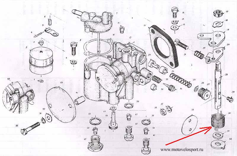

Понял-посмотрю,спасибо.Возвратной пружины на карбе вообще нет,может в отсутствии пружины причина.Где она(пружина) крепится?
Вот где собака и порылась! :yes: Пружина прижимается планкой газа и за неё и цепляется одним краем, второй упирается в отлив корпуса.

Бл.. перепутал с Ветерковским :jokingly: сорри... пружина находится внизу оси заслонки и прижимается ШАЙБОЙ с выступом(за который и цепляется)

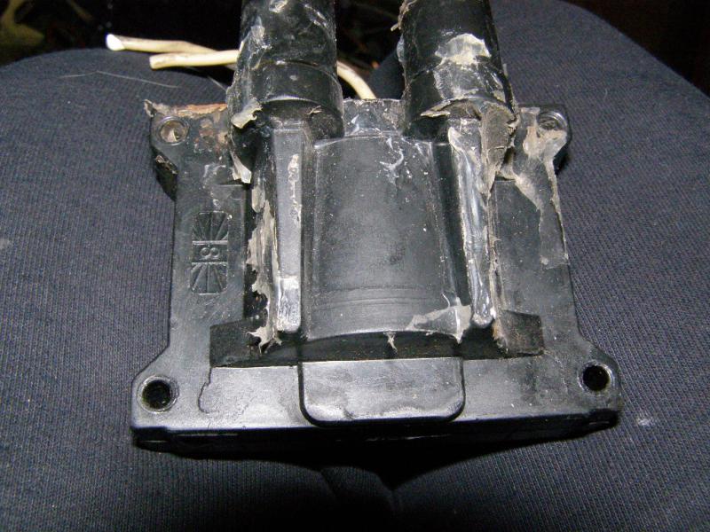

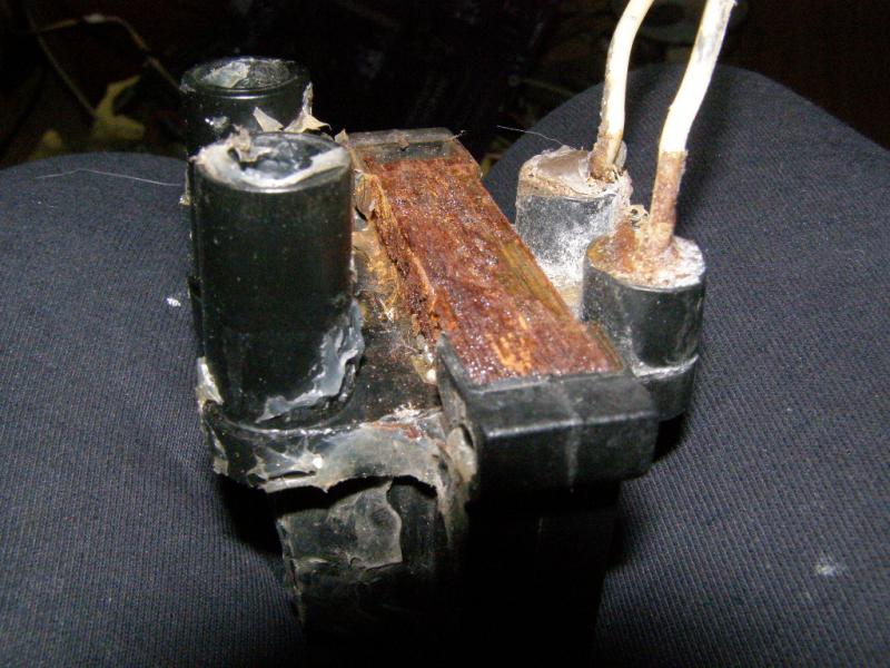

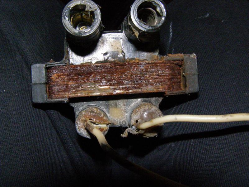

Вот так было, еще со старой катушкой, потом опять сбои начались,сменил катушку... ну а карб после нетрогал
Заводился хорошо, уровень был пониже, чем 20 мм где то 25-24. на тот момент
Когда искал проблему с отсутствием работы цилиндра, сменил катушку....
Теперь стало прохладнее, заводится с подсосом, и на холодную без подсоса никак...
В момент съемки было 12 градусов тепла. Работал безупречно.

Поз замен пошла катушка от оки, такого образца...
Производитель неизвестен... :|
Поставил производителя Старый-Оскол, их хвалят.

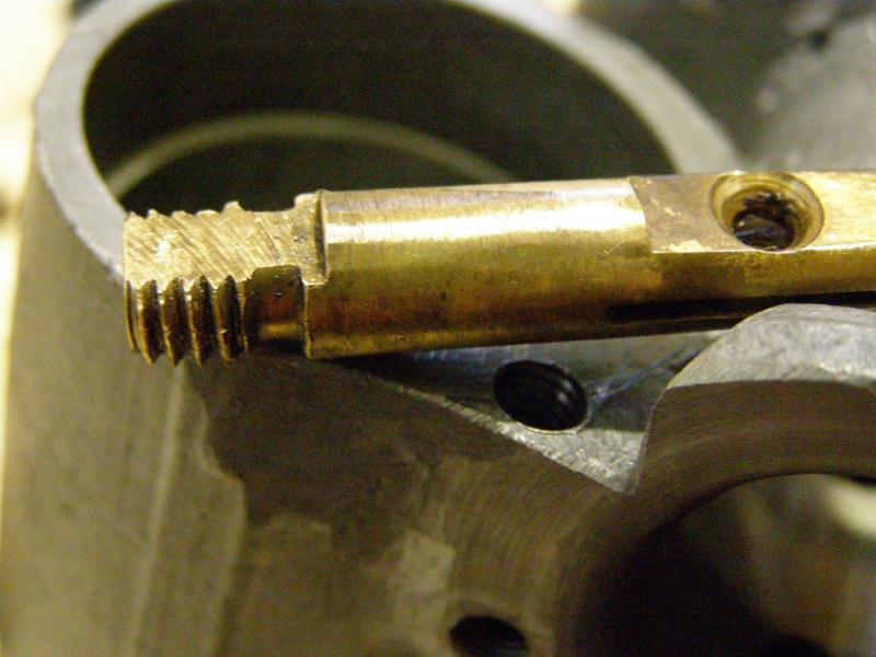

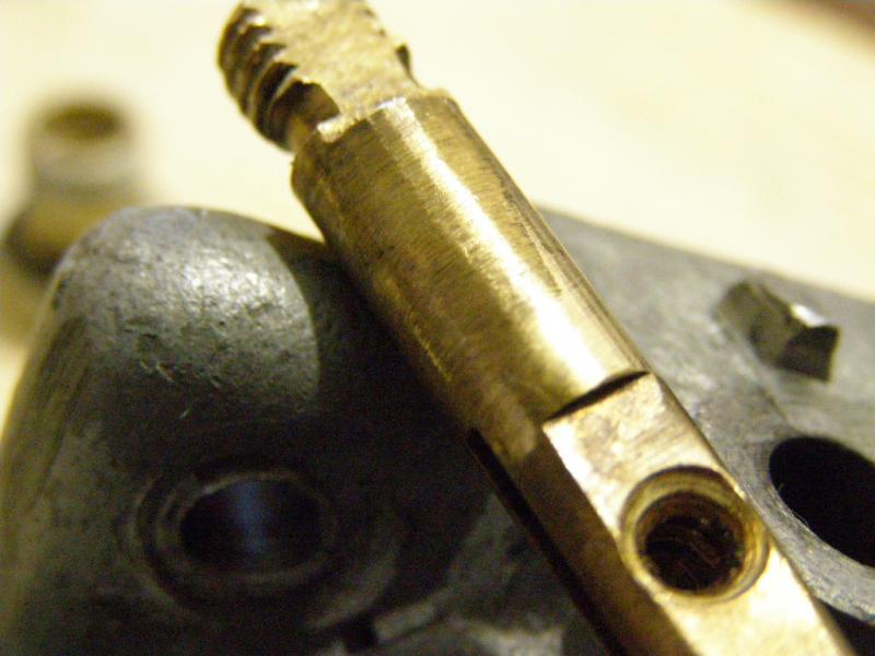

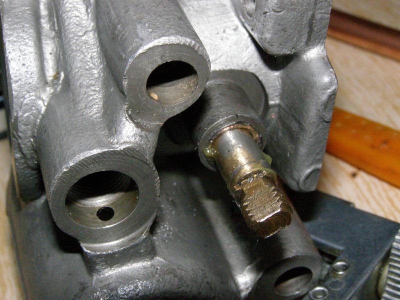

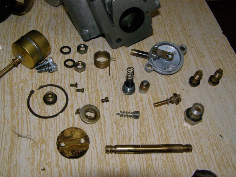

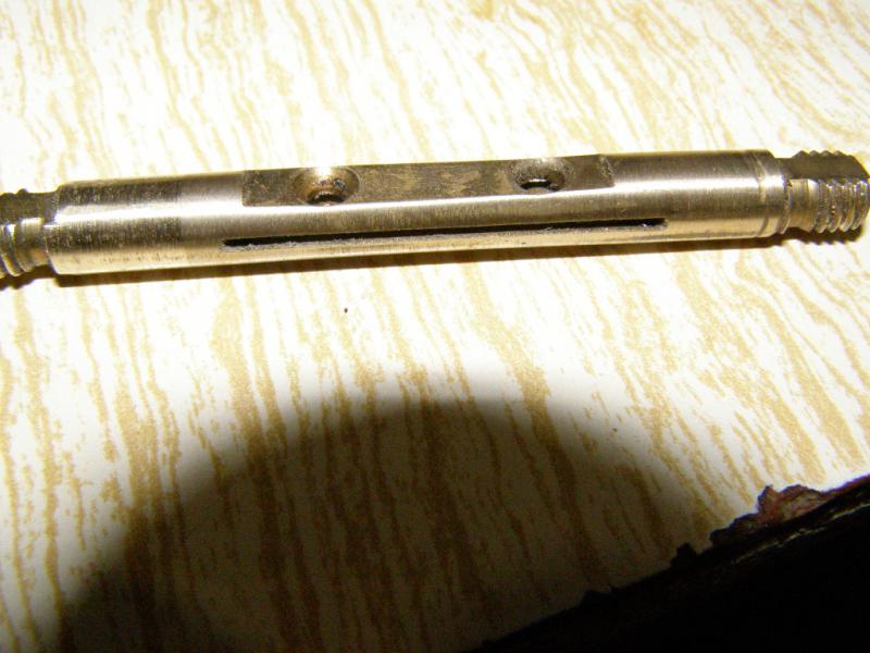

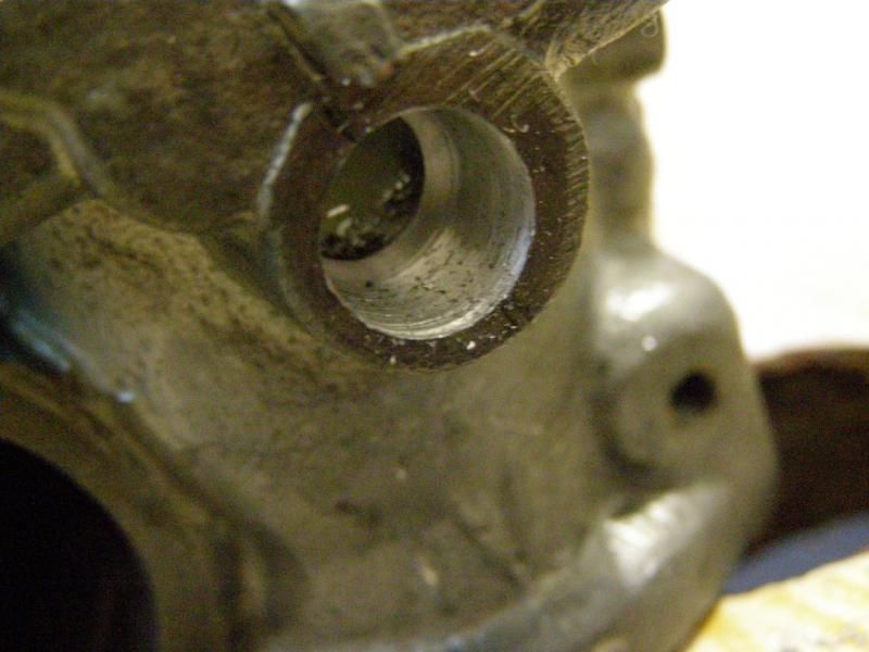

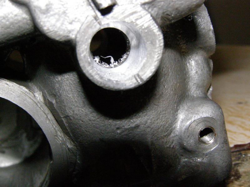

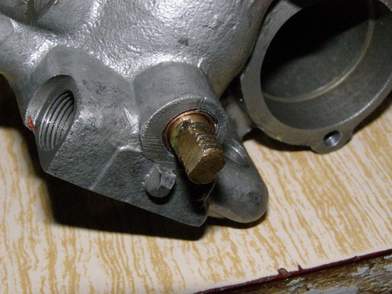

Раскидал снятый карбюратор
На оси поворота заслонки, вернее в корпусе значительная выработка. От времени.
Соответственно точной регулировки добиться невозможно.
На оси есть грани, и это в местах соприкосновения с корпусом, можно сказать без комментариев...

Выработка на оси воздушной заслонки? Это дело поправимое! topic2557.html

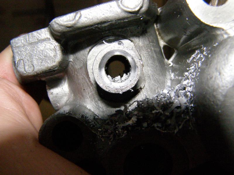

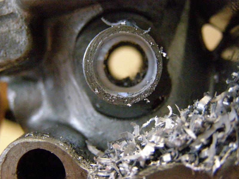

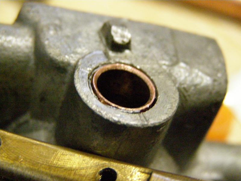

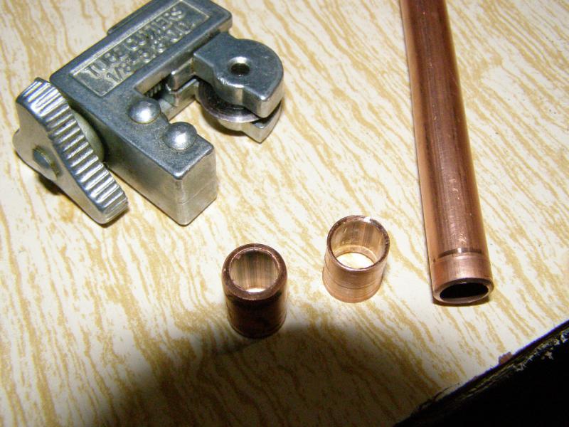

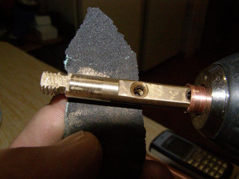

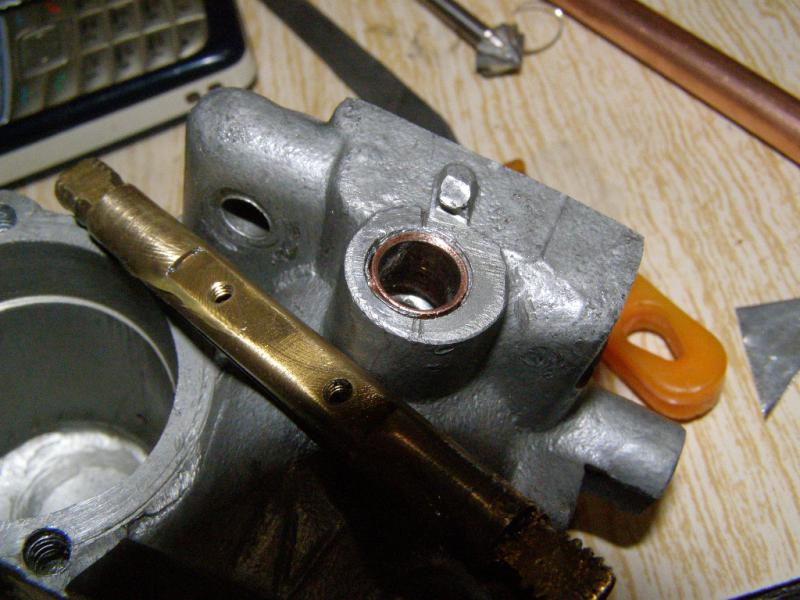

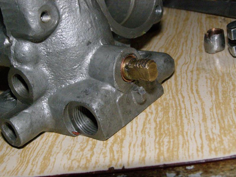

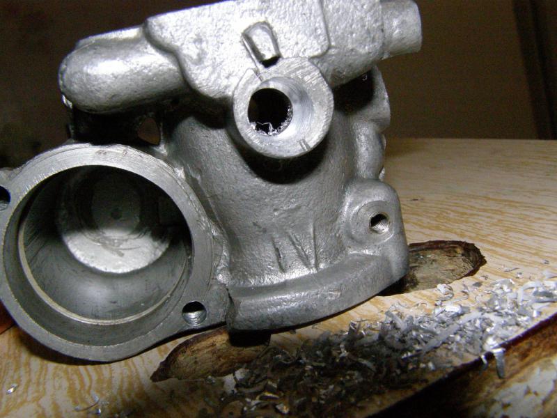

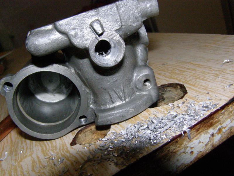

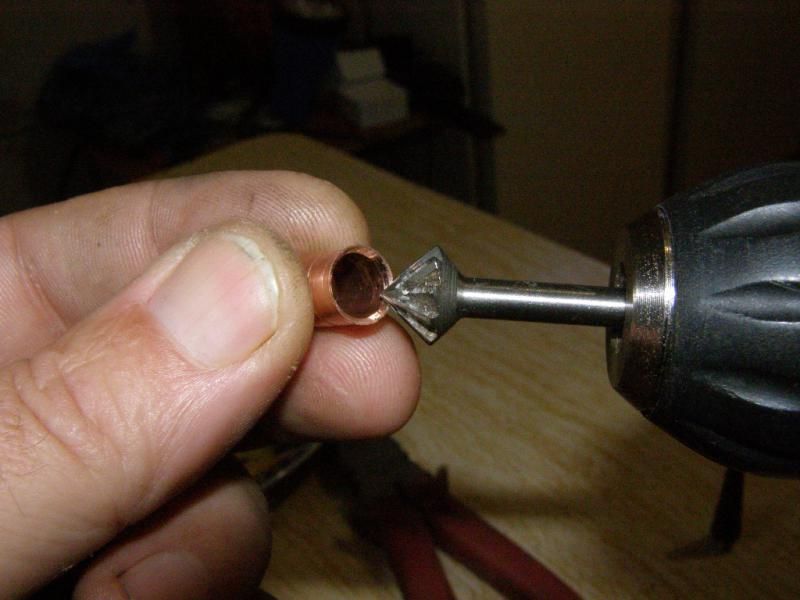

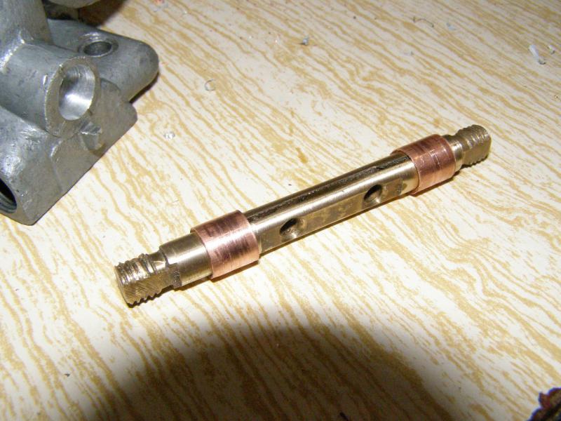

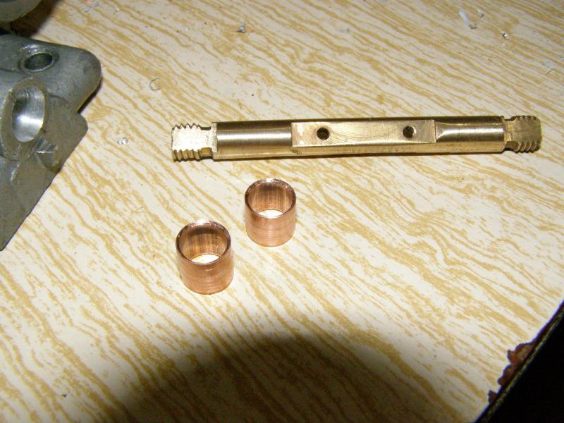

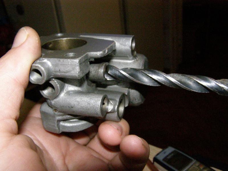

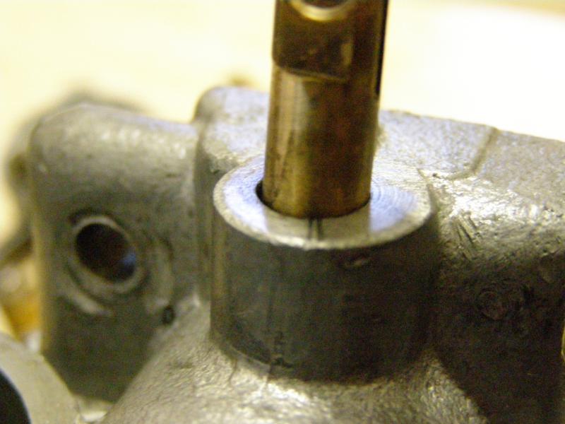

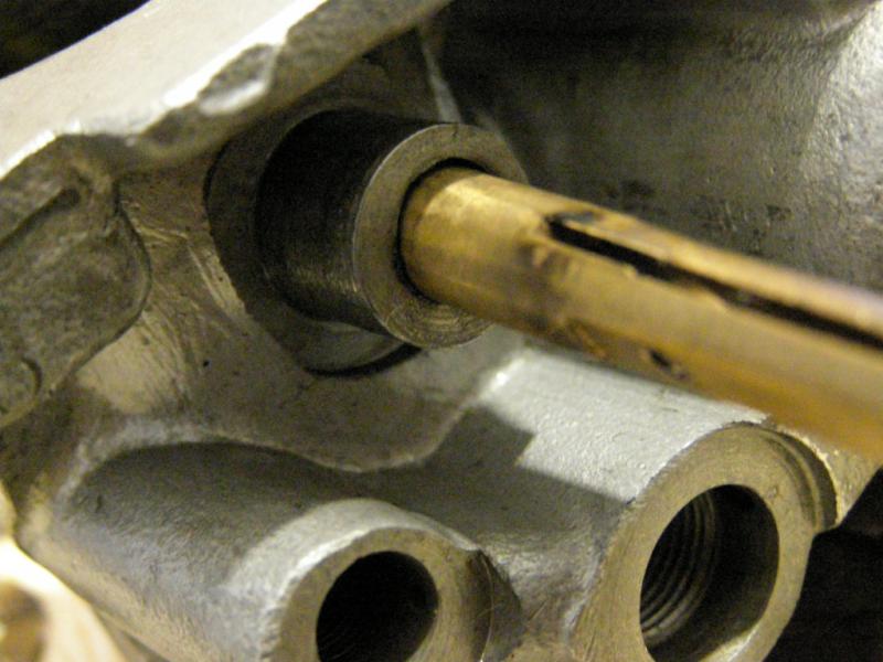

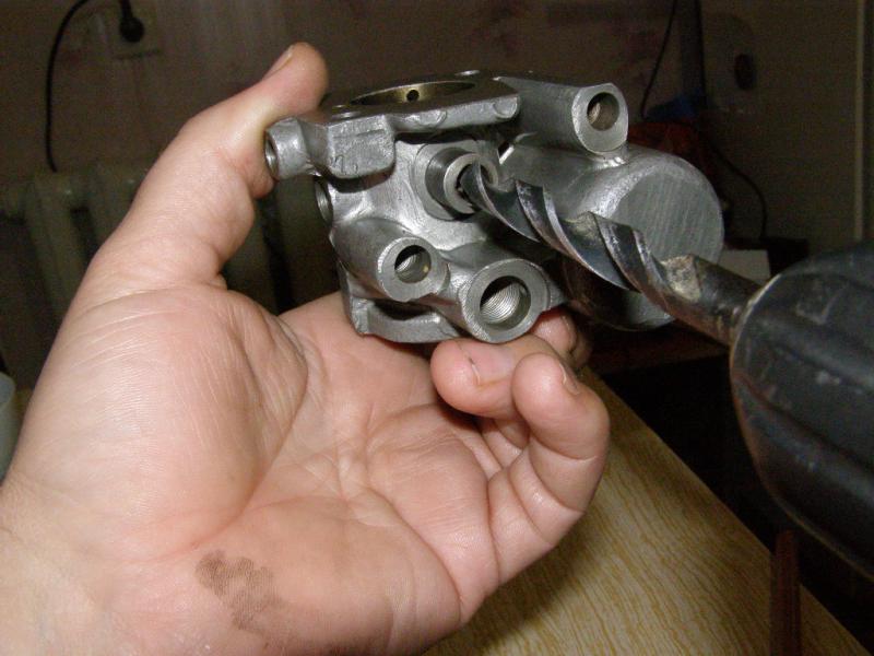

Сегодня устранил люфт карбюратора.
Вот как это было.
Лучше конечно установить второпластовые втулки, но я решил изготовить из того что есть в наличии....
Применил трубку кондиционерную для втулок, на сленге установщиков 10-я труба.
Сверло на 10. Шуруповерт, немного наждачки, кусочек жести... оборачивал втулки что бы запрессовать в отверстие.

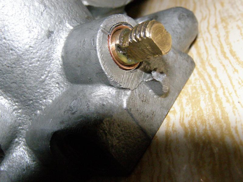

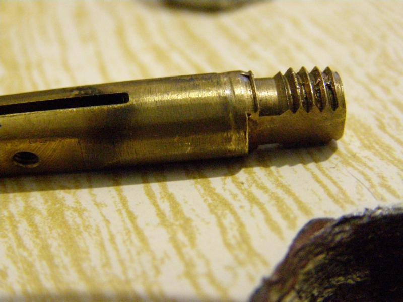

здорово получилось :good: ..на последней фото остатки клея или смазка? втулка запресованна или посажена на клей?
Александр Marx
06.02.2010
1 304
98
г. Маркс Саратовская обл.
Александр.
Нептун.
Tohatsu MFS 30B EPTS
Хотел установить их на красный герметик, он и бензин не боится и .... но он кончился :?
Решил вырезать полоску жести 017, она подошла как надо, обернув втулку, вдавил все на свое место.
просто и ждать не нужно. Там нагрузка боковая...
Это смазка, притирал по месту, смазав, лишнее видно на фото....
А на оси, где была большая выработка, облудил... и притер.... на последнем фото заметно.
культурно, но я бы наверное на локтайд посадил. или эпоксидку.
