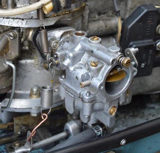

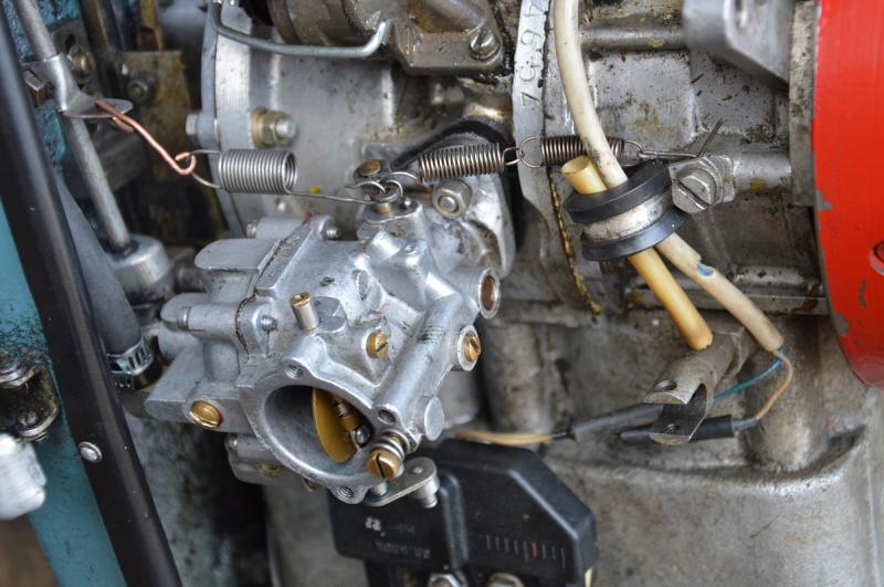

Выточил из болванки :pardon: . На данный момент фторопласт немного "подсел" в карбе и ось заслонки стала подзаедать, поэтому пружину снизу завернул ещё на пол оборота, теперь возвращает дроссель гарантированно.
Так же дорабатываю карб на 25, но сверления сделал не до конца, и на ось буду снизу надевать резиновое колечко между корпусом и фторопластовой втулкой.

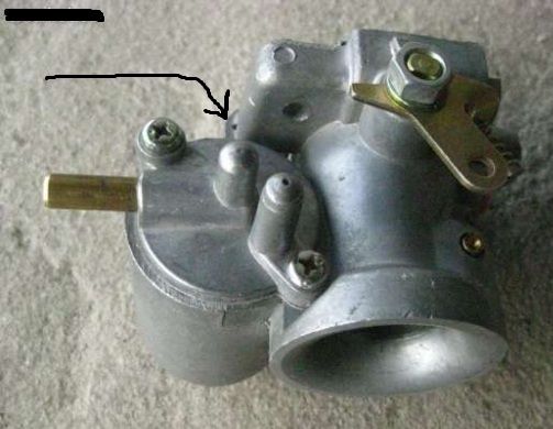

Вопрос к Сенсеям данного раздела! Можно ли заглушить данное отверстие, а то при подкачке сопливит прямо в поддон.
IGNAT
27.01.2013
1 322
120
Псков
Вихрь-30 2шт. Ветерок-8
kgs сказал(а):
... Можно ли заглушить данное отверстие, а то при подкачке сопливит прямо в поддон.
Зачем же так качать? :shock: Или уровень слишком высок. Клапан не держит. Это воздухан для образования эмульсии для системы предпускового обогатителя. При нормальном уровне в поплавковой камере из отверстия ничего не течёт. Пользуйся ПОДСОСОМ при запуске и качать так не придёться.
