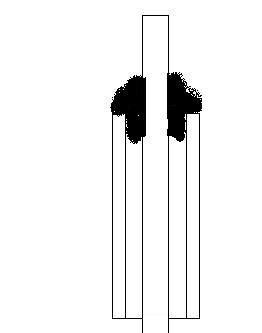

Re: Карбюратор для Вихрь 30
ладно, томить не буду, в 2-х словах. подбирается нужная игла (швейная или от шприца). вставляется в жиклёр и вокруг отверстия облуживается паяльником. потом игла вынимается, т.к припой за неё не берётся. отверстие точно диаметра иглы.
