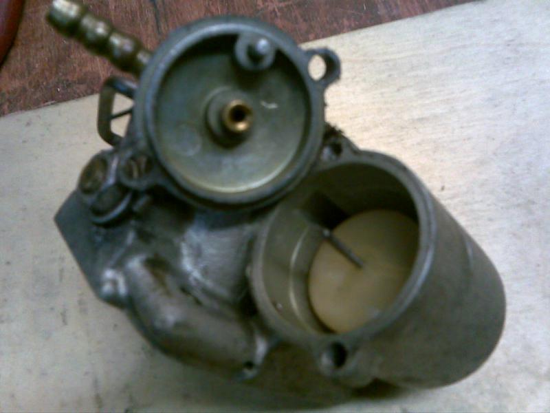

Сейчас собрал все в единое целое. Так вот, вывод такой: первое что сразу понятно при сборке, это заслонка в карбюраторе встала нормально на свое место, то есть по своей геометрии четко прикрывает диффузор, без подклинивания... как было раньше. Раньше на место не вставала совсем, был небольшой промежуток..... Биений при повороте нет, и этот фактор полезный во время тонкой настройки, "плавать" не будет.
Результатом доволен. Осталось протестировать на движке.

Раз полностью убраны все люфты и обеспечен установочный зазор (0,02мм) между осью и отверстиями в корпусе, карбюратор обязан работать как новый (больше ничего в нем так сильно не изнашивается).

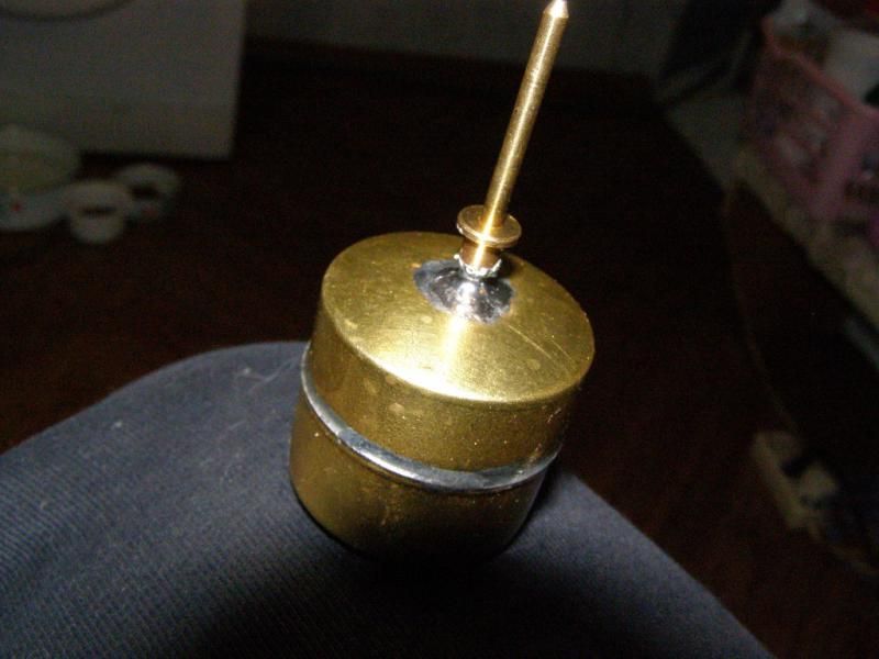

Еще вопрос по поплавкам, насколько должен погружаться поплавок в топливную смесь???
Как отличить "сурагат" от достойного.?
6 303
759
Волга впадает в Каспийское море)) Но погружение зависит от веса поплавка и от плотности бензина, это отвлечённые данные. Во первых, там не видно, покуда он погружается, близко к стенкам камеры. Держите уровеень, и все дела.
Советских времен поплавок имеет плавучесть, купленный карбюратор оснащен поплавком..... благодаря которому нет перекрывания подачи, бензин бьет фонтанчиком... :?
После установки поплавка из СССР, все нормально!
Сразу скажу, он не дырявый, на вид нет подозрений... но тонет явно больше.
А про тест, я хотел бы знать насколько он утонет в стакане с бензином.?
Какие нормы при этом имеют место.
Именно этот показатель важен, для правильной работы иглы и уровня...
6 303
759
Ну только сравнивать с другим поплавком вес. на это как раз вроде есть норма, сколько там грамм +/- грамм. Может, у Страшкевича в книжке пишут? Хотя он может ещё об стенку затирать при увелич. диаметре ли ещё какой кривизне. +/- несколько грамм нивелируются выгибкой рычажка.

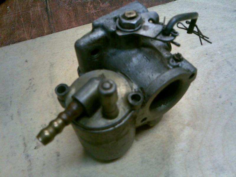

Первый раз такой вижу.
Это колхоз или такие тоже выпускали?
На колхоз не похоже, логично сделан.
Вячеслав писал про этот вариант, с перекрытием топлива по центру.
Выше писал про купленный карб, поплавок пришлось вскрыть, распаять по диаметру.
Итог, обнаружил увесистую шайбу на оси, которую сточил на 30 процентов от ее веса...
Забросил на место и все запаял обратно. Теперь поплавок по плавучести совпадает с заводским.
6 303
759

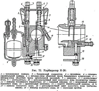

Это крышка от К-36
Каланчин
17.07.2011
1 748
80
Самоделка джонбот
Вихрь-30, 25 - 2 шт.
yoric сказал(а):
Это крышка от К-36
Блин, а ведь точо! :good: А я то думаю, что это его вид мне сыпет соль на память. Это же моторчик Д6 к велосипеду.
Эх детство, вернуться бы туда с нынешними знаниями, а то за три дня ухайдокал без обкатки а остаток лета
педали крутил слушая его хлюпанье. :sorry:
6 303
759
Ради справедливости, на Д6 не К-36 вроде, лень искать, но крышка похожа. Они на мотоциклах и даже на Нептунах и Москвах, как раз с угловым штуцером.
Каланчин
17.07.2011
1 748
80
Самоделка джонбот
Не, эту кнопку подкачки бенза я похоже на всю жизнь запомнил. Это точно он.
Хотя может и быть К-34.
А вот на Д5 у друга другой какой то карб стоял.
IGNAT
27.01.2013
1 322
120
Псков
Вихрь-30 2шт. Ветерок-8
Такие крышки поплавковых камер стояли на многих совдеповских карбах и подходит на разные карбюраторы. Я когда-то ставил на свой Ветерок, на К-33..... и помню кому-то на Вихрь ставил.....Кому что нравиться.

yoric сказал(а):
Это крышка от К-36
На К-36 вертикальный штуцер. Если на донышке поплавковой камеры есть направляющая втулка для оси поплавка, значит это родная крышка этого карбюратора.

6 303
759
На всех? Может на лодочных угловой. Да чего там, много модификаций есть на свете, что и не снились местным мудрецам))
