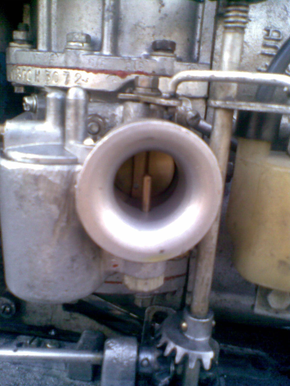

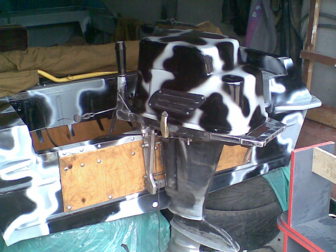

Здравствуйте господа вихреводы. Вопрос про новый карбюратор для Вихря30. Прикупил на рынке новый карб, сказали новая модификация. Интересует вопрос нафига убрали сетку возле дифузора и удлинили его? Для формирования потока воздуху на всосе? Мотор стал экономичней, обороты набирает супер, один минус ставиш колпак задыхается моментом, пришлось вырезать окно в колпаке напротив дифузора. Ваши мнения господа?

У меня такойже работает и заводится оч хорошо .Окно в колпаке вырезал зря всё говнище туда будет засасывать (пыль песок поднятые с носа лодки на ходу )Задыхается скорее всего что на вашем моторе нет уплотнительного колечка на тяге реверса ,идут выхлопные газы прямо под карб .лечиться применением сальника клапана от ваз 2112 16-клапанника шток реверса 7мм и шток клапана тоже 7 мм

Спасибо за совет. Я окно в колпаке сделал по умному, поставил декоративную решотку с мелкой сеткой от акустики и ими закрыл пропил, мусора ниграмма, а уплотнение тяги полный гуд, прорыва газов нет.

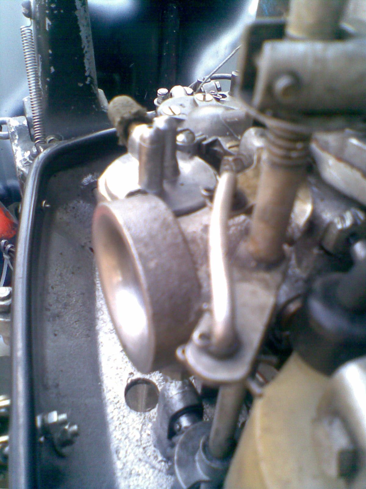

Есть не большое предположение: при установке колпака создаётся некое препятствие для прохождения воздуха(..нафига убрали сетку возле дифузора и удлинили его?..),что способствует увеличению подачи топлива-соответственно, плюс под колпакоп воздух подогрет от мотора ,что тоже способствует увеличению подачи топлива(не зря делают регулируемый жиклёр,для обогащения в холодное время-и обеднения в жару, ещё подогревают карб для лучшего смесеобразования).Вот и получаем сопротивление потоку плюс подогретый воздух.У меня было наоборот с колпаком мотор оживал-причина не правильный уровень топлива,сделал окошко и не парюсь по этому поводу два сезона.
Как определили что мотор задыхается,по звуку или показания тахометра?
Мой совет выставить уровень по мануалу(20+ -1мм)от верха камеры И с тахометром произвести замеры с колпаком и без.При правильной регулировке колпак не должен создавать таких изменений(если в карбе нет косяка).

Вячеслав спасибо за совет. Определили просто, без колпака мотор прет как дурак, а с колпаком завелся и тут же умер. После того как промерял расстояние от колпака до дифузора решил зделать окно напротив дифузора, и как бабка пошептала. Уровень у меня в норме, рассход с четырьмя хомячками (от 95 кг до 110кг каждый, посмотри в теме кают компания " какие мы в жизни" ) на 2/3 газа ( лодка на глиссере) составляет до 7 литров на час хода. Я в поддоне заделал все отверстия пробками, что бы воду не хапал, и колпак сидит более менее герметично и нет циркуляции воздуха под колпаком. С карбом все в поряде ( косяков нет ) просто ему нужен воздух а у меня в его небыло в поддоне, и ему нехватало.

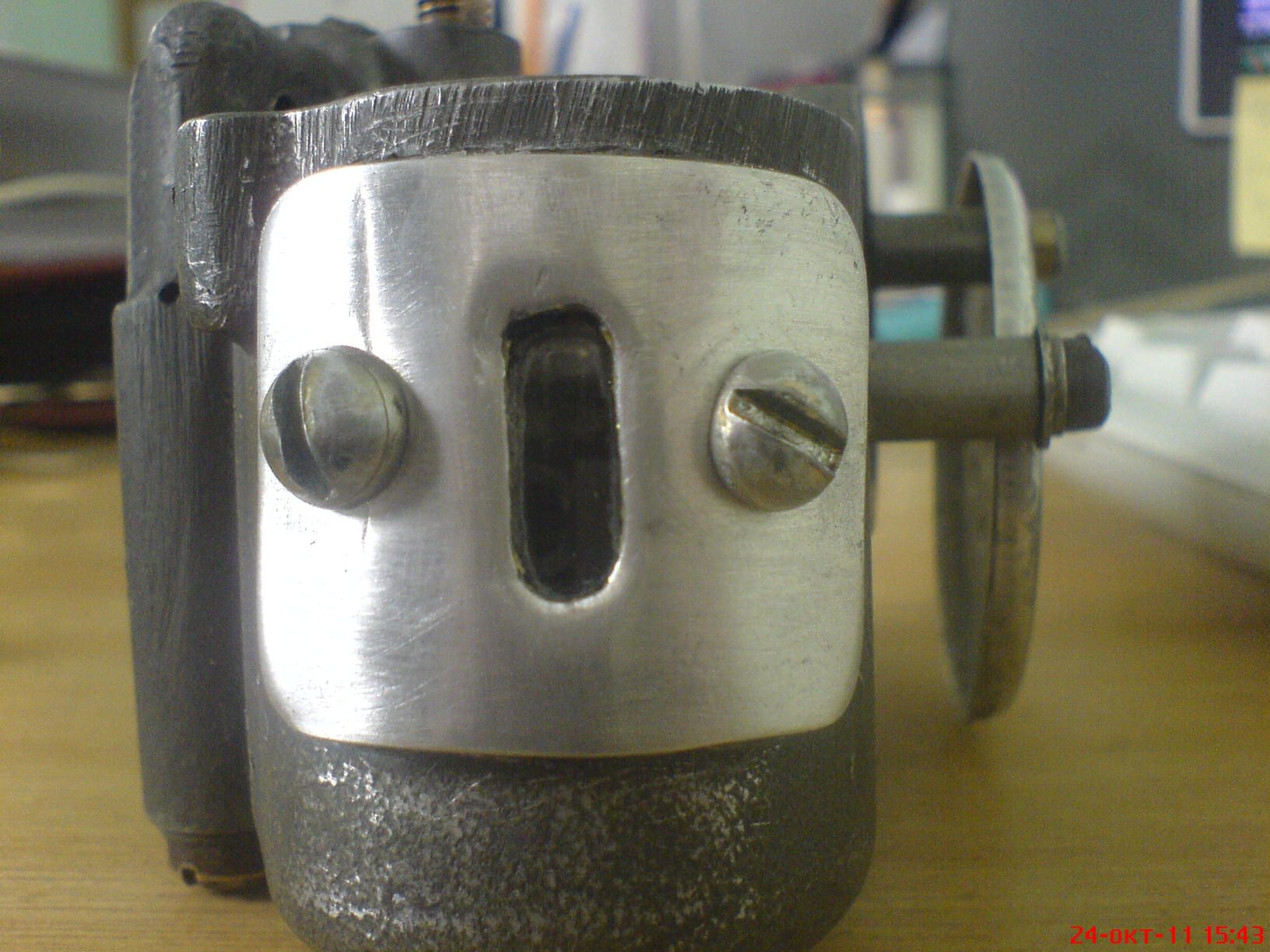

На старом карбе сделал смотровое окно, плекс вклеил на импортной эпоксидке. На третьем выезде бензин разъел эпоксидку и смотровое окно вывалилось... Хорошо, что вовремя заметил. Товарищ 16 км хода держал это отверстие пальцем. Слава богу доехали. Переделал. Не красиво, зато надежно. Стекло прижато бензостойкой резиной и алл. пластиной.

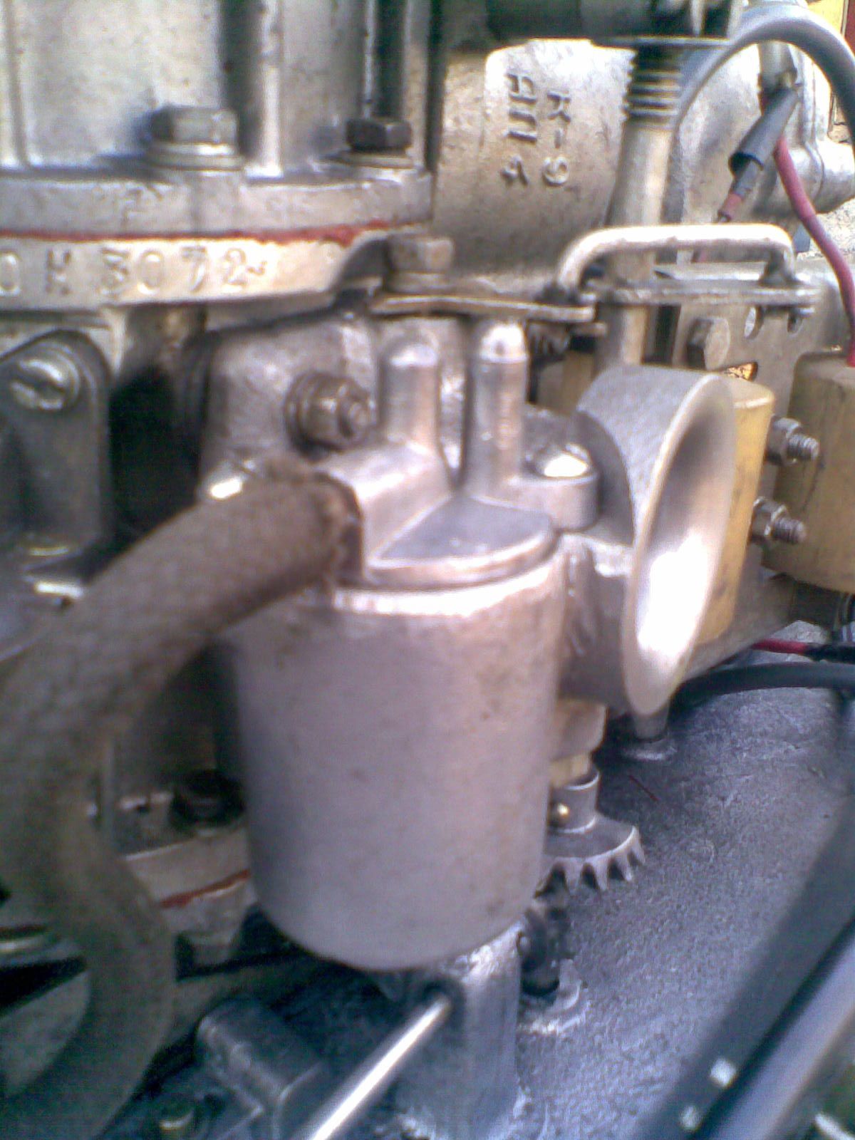

Поскреб по сусекам и нарыл 2 штуки, только вот от каких моторов я не знаю. У обоих диаметр дифузора на входе 25,5 мм, на выходе 30 мм. Отсюда вопрос: подойдут ли они мне, и какие жиклеры куда ставить под 92- ой бенз? И как они вообще отличаются? Маркировки я на них не нашел.... х.з. может плохо смотрел :) Один я правда уже помучал :D сделал смотровое окошко и просверлил отверстие на 3 часа.

Этот карбюратор обычный китайский клон. Продаваны на него цену взвинтили(благодаря нам)До этого по 400 рублей лежали.

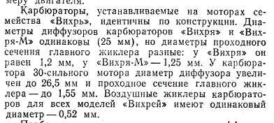

Книга Страшкевича "Вихрь без секретов" , стр. 59.

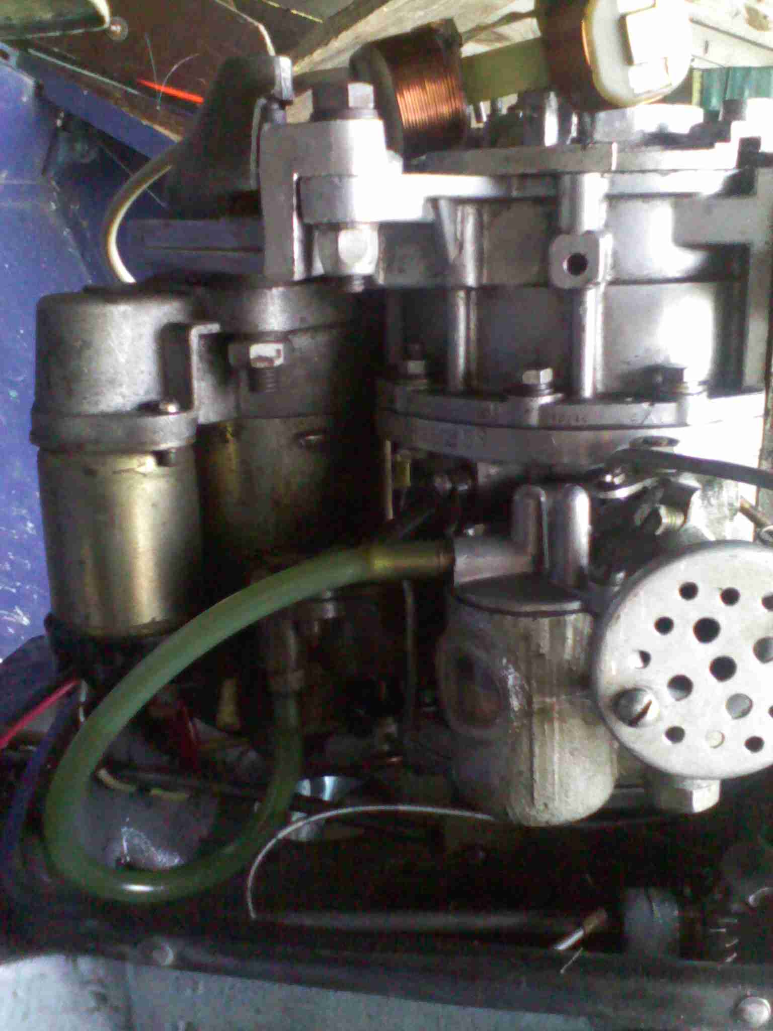

всем добрый день. Не так давно в интернете наткнулся на конструктивные особенности нового вихря. Стоит уже 2 карба. На каждый цилиндр свой. Попловки и запорные иглы отсутствуют полностью. Поплавковые камеры пустые. В донышко поплавкорвой камеры, сквозь утолщение в его центральной части,вставлена дренажная трубка. Верхний срез трубки выставляется на 22мм ниже верхнего края поплавковой камеры, что совпадает с требуемым уровнем бензина в камере. На другой конец трубки одет шланг, по которому излишки бензина стекают обратно в бак. Как я понял, это не какая-то частная разработка, а промышленный образец. Сам еще не пробовал.

В принципе эти китайцы неплохо работают.По крайней мере у моего товарища они кочевали с 25ки на тридцатку без существенных изменений в работе.Затем он расточил по 76 поршня.КВ прожил один сезон,но надо отдать должное, он эксплуатировал мотор в хвост и гриву. Эти карбы грешат только нестабильным уровнем топлива в поплавковой камере,что легко исправить поставив доработанную иглу с К 65-68.,ну и вырабатывается отверстие под ось заслонки.В остальном он безубойный и достаточно надежный и дает правильную смесь и ко всему компактный.Единственный минус при эксплуатации это выброс смеси из диффузора,но и это лечится не только "глухими золотниками",но и подбором расстояния от картера.Пакет прокладок там не зря стоит.В свое время я этим вплотную занимался и вместо прокладок точил фторопластовые проставки.Причем на каждый мотор это делать нужно индивидуально.Тогда получишь отличный результат

ставь и не думай,первоначально и стояли на 30-ке карбы от 25-го. Только жиклёр (ГТЖ) рассверли 1,4-1,5 мм , всё будет работать.
