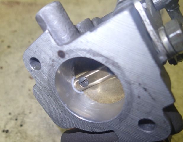

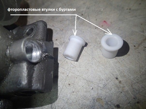

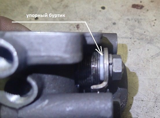

Пока мотор дома, решил тоже устранить люфт оси заслонки карбюратора. Хотя мотор у меня неплохо и так работает.....

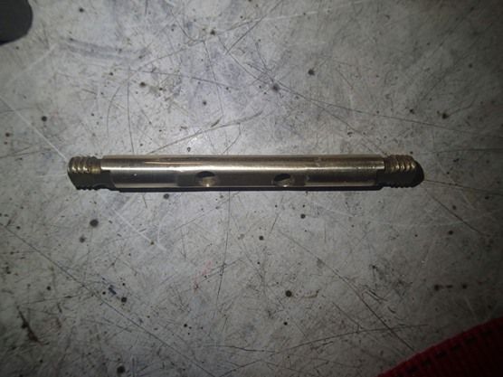

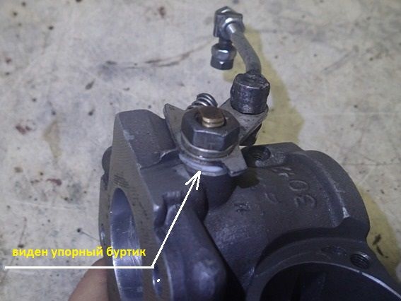

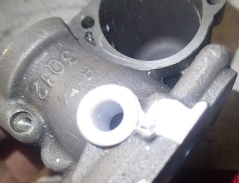

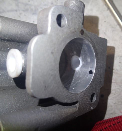

Снял заслонку и вынул ось, отверстия в карбе рассверлил до диаметра 11 мм. и запрессовал фторопластовые втулки с упорными буртами. В верхней втулке бурт 0,8 мм, в нижней 1,8 мм., при этом при сборке их не зажимает гайками и люфт осевой убран. А то зачастую всё это хозяйство опирается на заслонку, а заслонка на диффузор, вырабатываясь от вибрации. Затем прогнал отверстия под ось развёрткой, получилось чуть меньше 8-ми мм.- как раз то, что надо! В гараже порылся в "металоломе" и снял с какого-то уже не годного карба с сорванной резьбой под пробку жиклёра ось и заслонку, менее изношенные чем у меня. В патроне токарного станка довёл мелкой шкуркой до нужного диаметра и устранив выработку. Подогнал ось к втулкам с очень-очень лёгким натягом, но так , что бы возвратная пружинка закрывала бы заслонку. Выступающие части втулок внутри диффузора очень осторожно убрал бормашинкой. Убил на это пол дня, но результатом остался очень доволен, при этом ещё около часа просто наслаждался, покручивая пальчиками заслонку на уже собранном карбе. НИКАКОГО ЛЮФТА! А значит и подсоса воздуха. :good:

Да, вот ещё важный момент. На винтах,(если не заклёпки) которыми поджимается заслонка к оси, нужно обязательно после затяжки подкернить выступающую часть на другой стороне оси. Не дай Бог выкрутится- хана мотору!!!! :crazy:

Блин, а почему не разъёмный фиксатор резьбы?.. цена копеечная, выгода налицо - при последующем разборе резьба в оси не испортится :good:

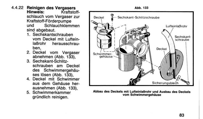

Наткнулся на инструкцию к плм Вольво-Пента400, карб один в один Вихревский. Интересно сделан шумогаситель

To IGNAT:
Константин, подскажи пож. отчего эти "Фторопластовые втулки с упорными буртами"? Где взять или как спросить?
Спасибо!
IGNAT
27.01.2013
1 322
120
Псков
Вихрь-30 2шт. Ветерок-8
Спасибо!
Выточил из болванки :pardon: . На данный момент фторопласт немного "подсел" в карбе и ось заслонки стала подзаедать, поэтому пружину снизу завернул ещё на пол оборота, теперь возвращает дроссель гарантированно.
