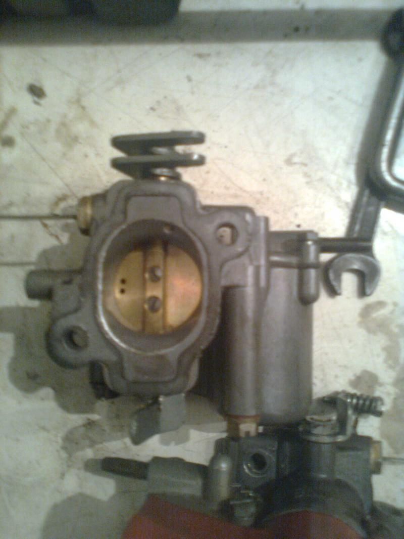

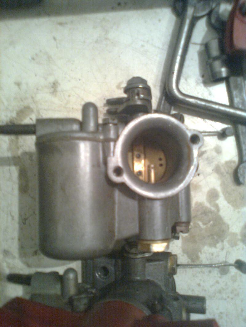

Доброго вечера! Вчера товарищ подогнал мешок с цацками для Вихря, который достался ему от старого хозяина лодки. Т.К. он меняет на ино мотор, то мешок ему без надобности. Среди всего, были даже свечи СИ-12РТ 1973г. выпуска причём розовогоцвета. Но речь не о них. За интересовал карбюратор. Полностью металлический(не люминь) с надписью"Сделано в СССР" и знак качества на крышке поплавковой камеры. Есть небольшие отличия от обычного.
Вопрос- карб. Вихревский или с какой-то другой техники? Может кто юзал такой или видел где-нибудь. Кто-что может сказать про сей девайс. Он справа.
знак качесва плохо вышел
Вот ещё

Вот такая фаска с изнутри

Это один из правильных копий БИНГа

Я так понял, что мне достался не плохой карбик(пост о доводке карба до уровня БИНГо прочитал. Теперь вопрос, возможно глупый. В связи с тем, что выход диффузора не круглый, а овальный, то следовательно нужно изготовить переходник с разными сечениями. Дабы не образовывалась ступенька при использовании штатных прокладок. Какой материал лучьше использовать- алюминий или можно обойтись текстолитом? Регулировка карба чем нибудь нибудь от обычного алгоритма?Заранее спасибо!

Ничем не отличается.Все тоже самое.Классные переходники из фторопласта.Текстолит тоже,но к нему нужна паронитовая прокладка

Володь, два отверстия ( в заслонке)родные или самопольные? Два и более отверстия лучше чем одно или как?

я сверлил одно 3- 3,5 мм

Родные

Посмотри диаметр диффузора, такие карбюраторы выпускались в свое время для Вихрь-М.

Посмотрю. А они разве не взаимозаменяемые? Имеется ввиду по корпусу,а не по жиклёрам.

25 мм.- Вихрь М, и 26,5мм. Вихрь-30. Такой карбюратор у меня есть, диаметр диффузора 25мм, но изготовлен конечно отменно, даже в распылителе двойной ряд мелких отверстий, недостаток один это вес, видимо какойто цинковый сплав.

Это карб мотора Вихрь-М, я себе такой новый на свой Вихрь-М покупал, он даже по весу тяжелее от карба на 30, так как сделан из иного сплава.
