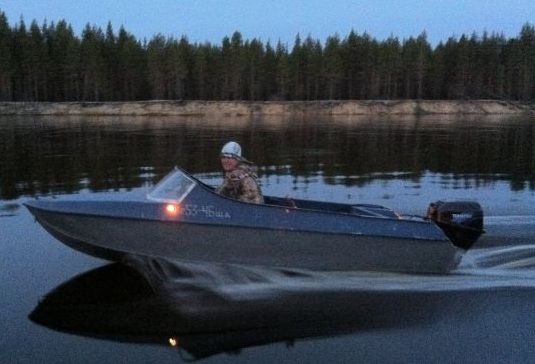

Специальные ходовые огни с правильным сектором поставить не сложно, а колхозить колхоз, это уже нужны определенные навыки с пониманием ситуации. :)
shalagin
05.08.2012
1 806
258
г.Сыктывкар
Ветерок-8м
Да ладно, правильно - не правильно, лишь бы человеку было радостно, впендюрил поворотники от ВАЗа, и вот уже рот до ушей, как буд-то в Сочи едет :hahaha:
zavitay
04.07.2012
6 355
379
Стрела
Зато идет как! Загляденье!
реф-мех
16.01.2012
4 462
191
84
Мариуполь
Вихрь-30, Вихрь-45
shalagin сказал(а):
Ходовые огни не для красоты. По показанному на фото огню не определишь направление движения судна.
Пират
161
Казанка 5
Вихри...
Почему это не определиш?
Саня С
16.03.2012
3 263
134
Badger Duck Line 300 AL
Merkury 8М
...нет на корме белого
реф-мех
16.01.2012
4 462
191
84
Мариуполь
Вихрь-30, Вихрь-45
Потому что он у тебя светит и назад. И правильно сказали, что нет белого топового (он не только для стоянки на якоре).

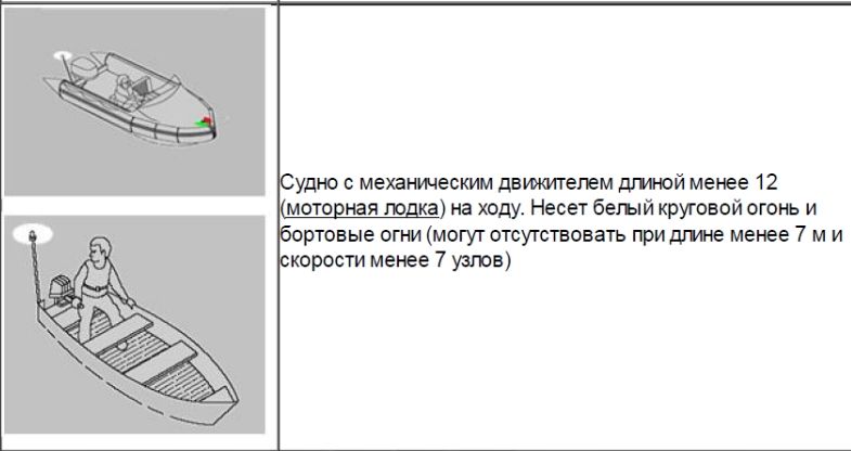

О фото. Это кто-то пошутил. Или рекомендовали люди далекие от безопасности судоходства. Каждый судоводитель обязан знать не только какие огни на его лодке надо ставить, но и четко распозновать огни других судов, как малых, так и крупнотонажных. Здесь не проходят так называемые "минимальные знания". Вот здесь тоже разжовано со всеми подробностями: http://ru.convdocs.org/docs/index-503.html

А по большому счету 40 не 40лс но в ночное время все обязаны двигаться медленно и соответственно если сорость снизить до 12км. час то достаточно одного кругового.
144. Движение скоростных судов в неводоизмещающем положении разрешается только в светлое время суток, когда не менее чем за 1 км невооруженным глазом видны и отчетливо опознаются навигационные знаки.
