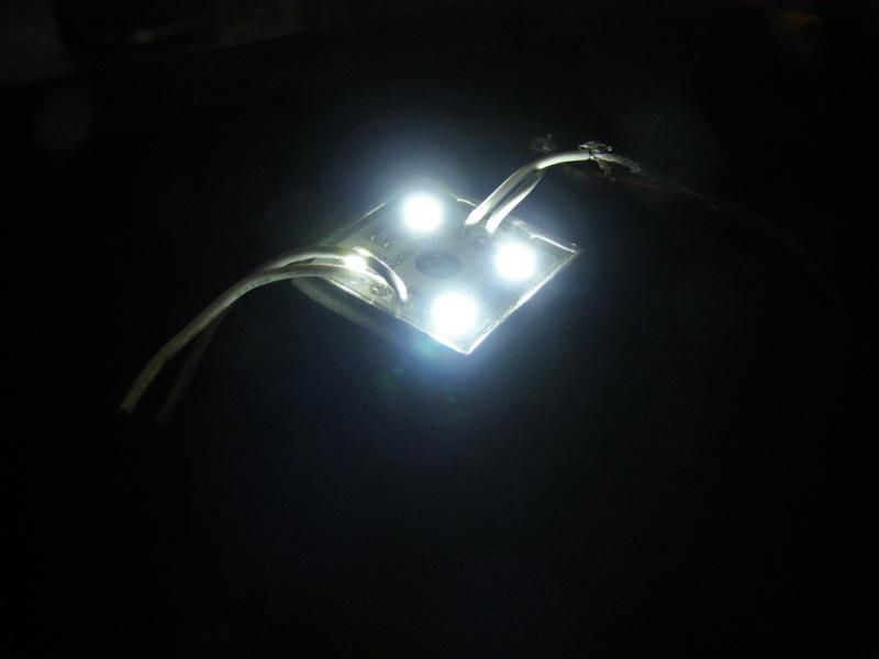

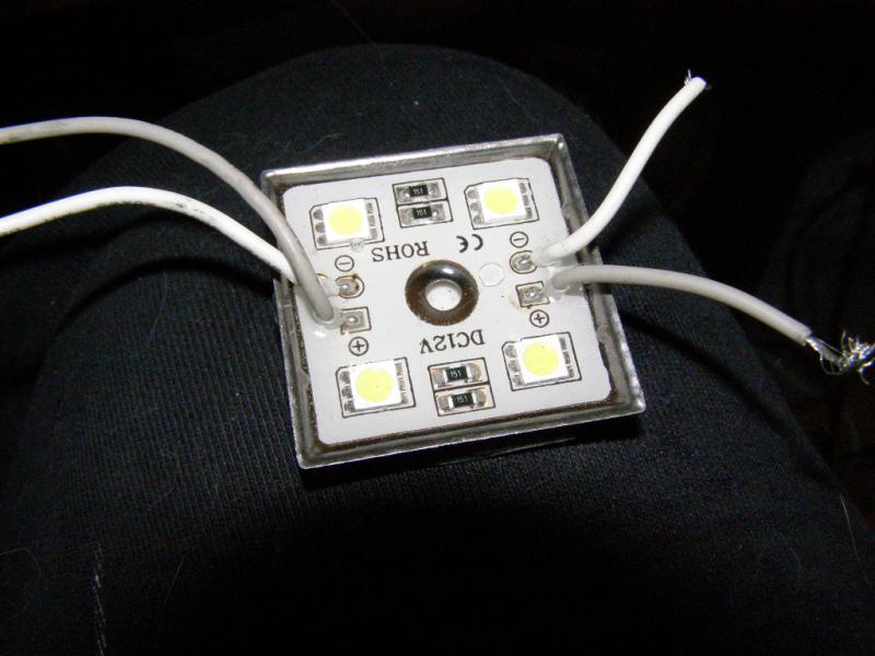

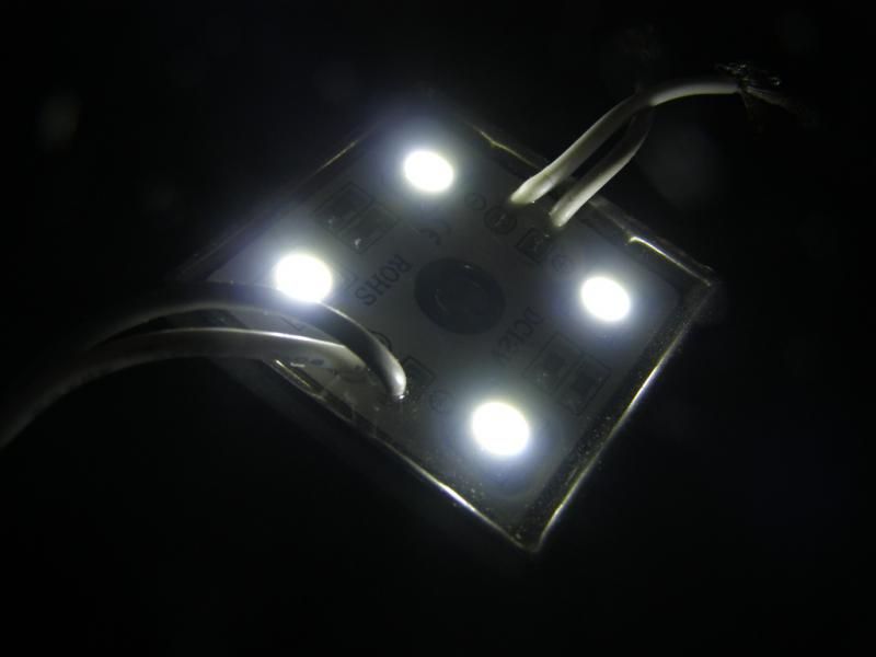

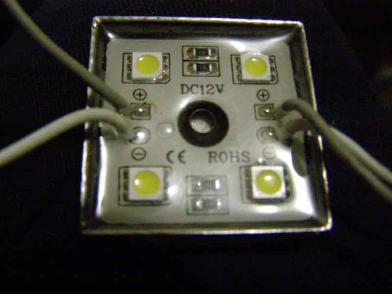

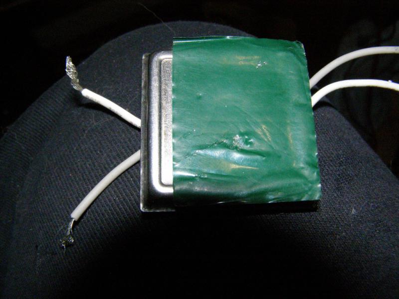

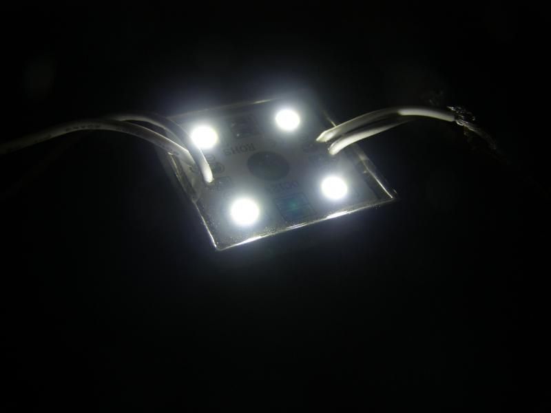

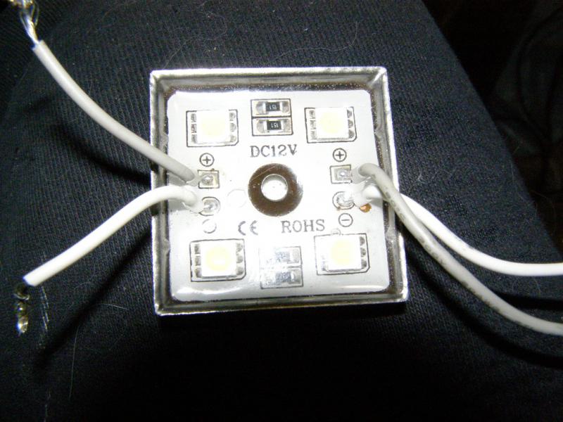

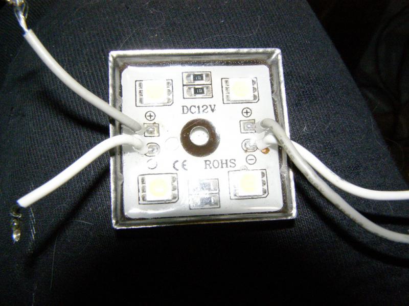

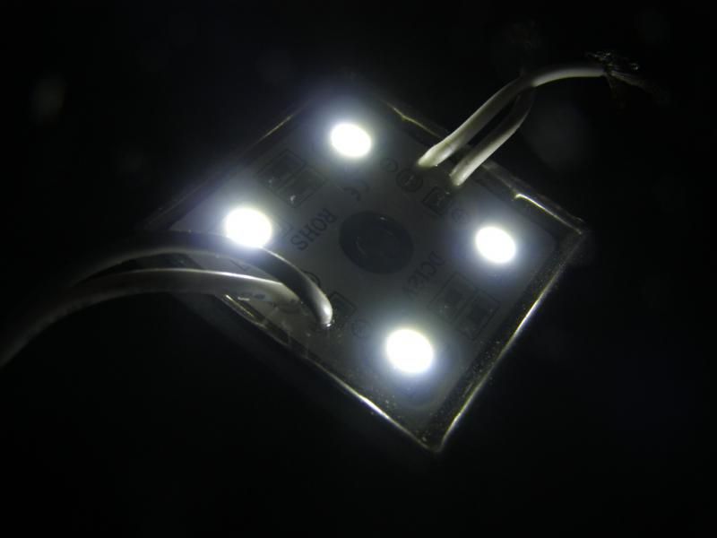

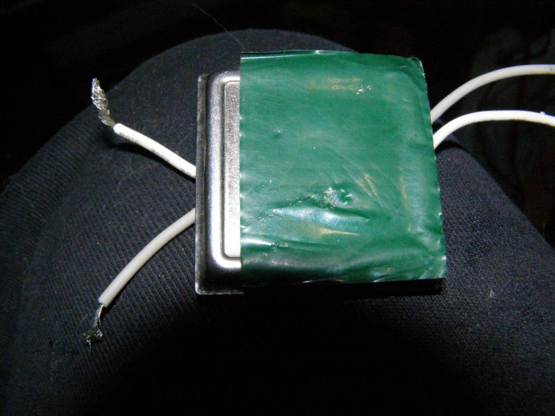

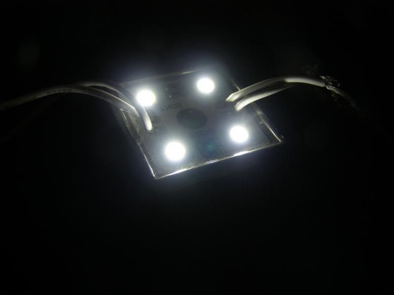

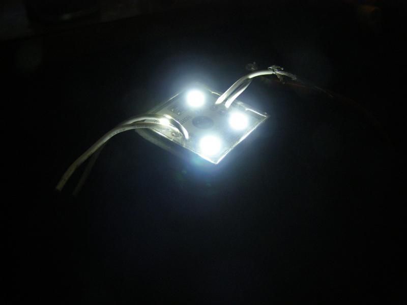

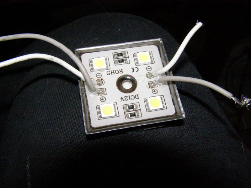

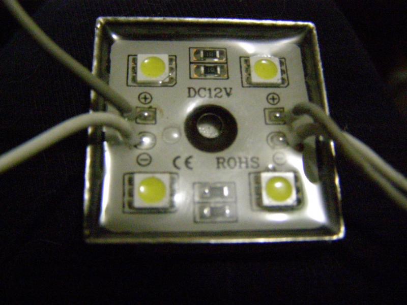

Купил вот такую подложку, на 4 светодиода а жестяном корпусе на липучке, залито прозрачным компаундом, не боится влаги.
Очень яркие, использую как подсветку на рабочем столе, можно осветить пространство в катере....
На фото передать яркость сложно. Очень хороший вариант с широким эффектом применения.

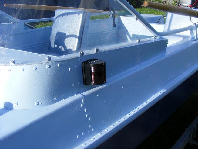

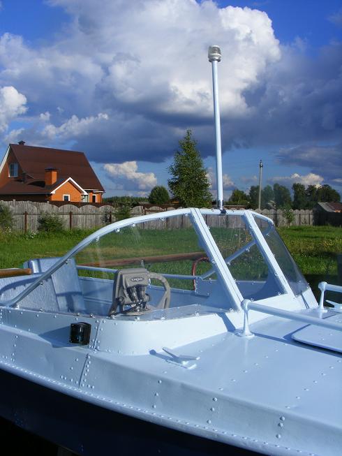

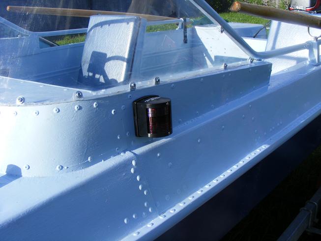

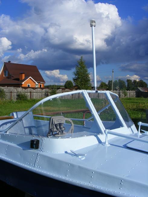

Я изначально не стал выдумывать ни чего. Решил поставить "заводские огни", (благо скидка в этом магазине!)
Бортовые огни: http://www.moreman.ru/eshop/tovar.php?t ... =90&pid=82 http://www.moreman.ru/eshop/tovar.php?t ... =90&pid=82
Клотиковый огонь использую вот такой: http://www.moreman.ru/eshop/tovar.php?t ... =90&pid=82
Только лампочки поменял из этой серии: http://www.xenon55.ru/catalog/other/avt ... vetodiody/

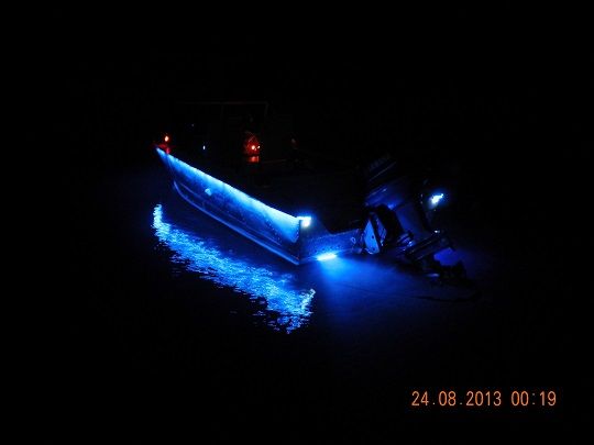

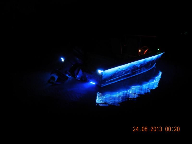

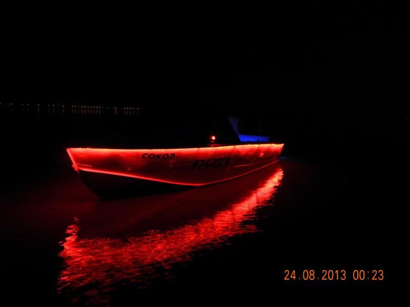

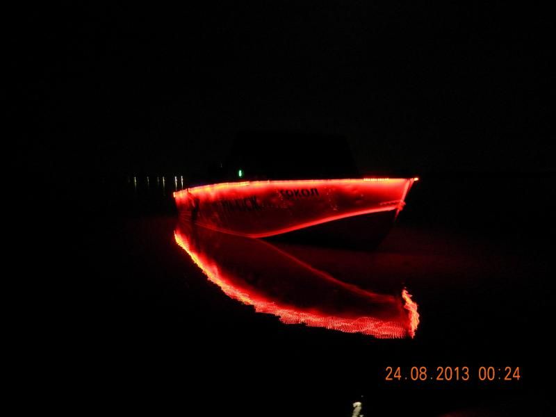

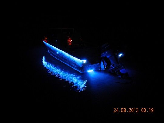

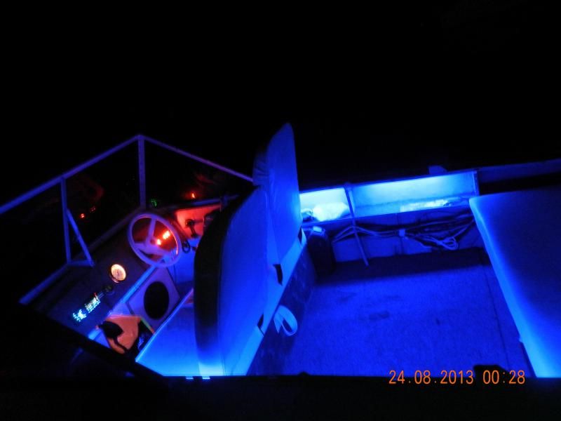

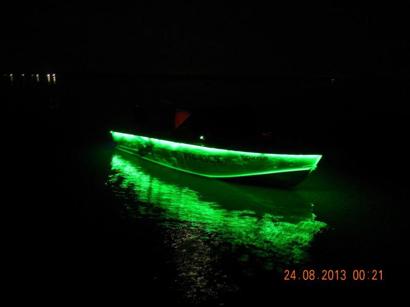

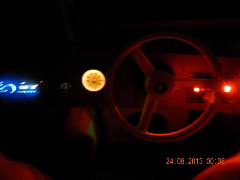

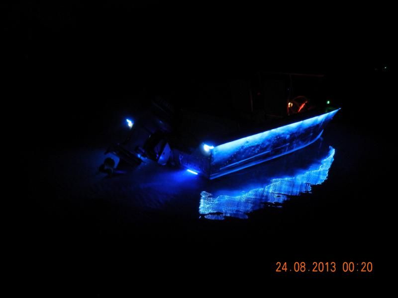

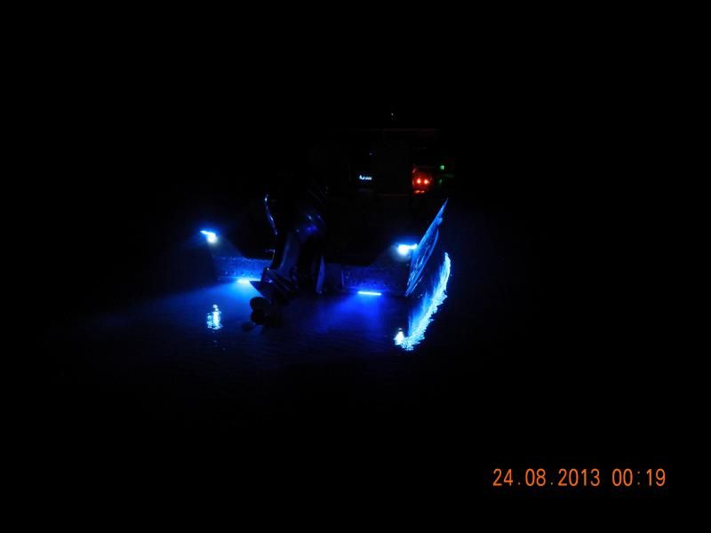

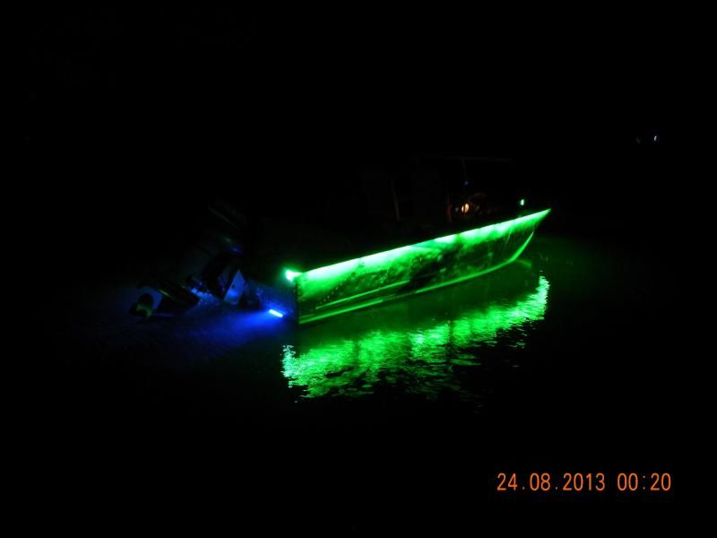

Вот еще вариант как сделать так чтобы ваше плавсредство было видно из далека и какие нибудь "алконавты" бросали пить :D :D :lol:. И все это безо всяких сильноэлектрических вмешательств, все работает от 12 в.
skv6410
18.03.2011
417
77
саратов
кирилл
каз2м автобот обь м
Я55 ветерок 8 вихрь 30
Re: Огни наших катеров.
Мнение ГИМСА бы услышать.А так даже красиво.Но увидеть в темноте на встречном курсе это НЛО я бы не хотел.Ломать себе голову что сие впереди не хочу.Глаз привык видеть либо красный огонь либо зеленый а тут х пойми что.
Это точно! На рыбалке вся рыба разбежится! Цветомузыка какая то!
Мнение. Гимса я думаю будет однозначным - "движение маломерных судов в темное время судов ЗАПРЕЩЕНО" . А тема разве не для того создавалась что бы узнать как подсветить свою лодку для безопасности? И посмотреть варианты? Или как рыбу не распугать? ТС кубатурит резисторы корпуса какието, а насамом деле все уже придумано за микроденьги. Если нужны подробности готов рассказать. Да, и еще все необходимые для гимса огни также имеются это скорее дополнение к стандартному освещению.
