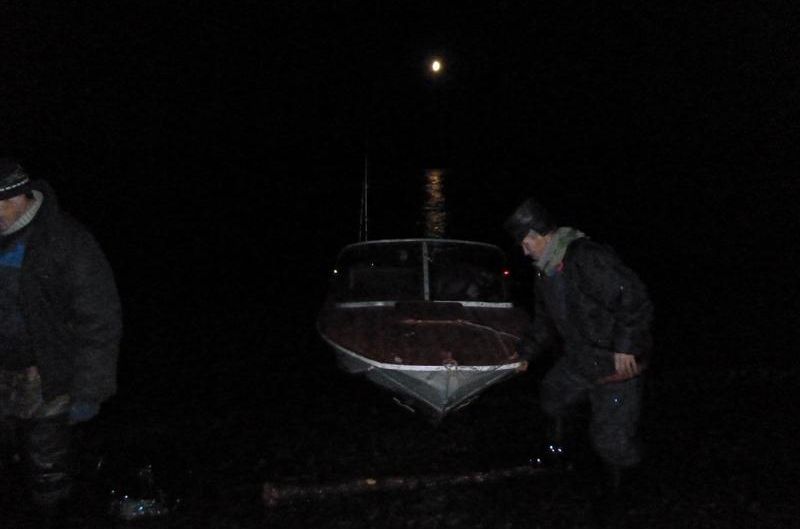

max52 сказал(а):
....прекрасно светил... до берега спокойно пробивал с 200метров, на ходу . на блик можно было топляк увидеть :)
А дальше и не надо.

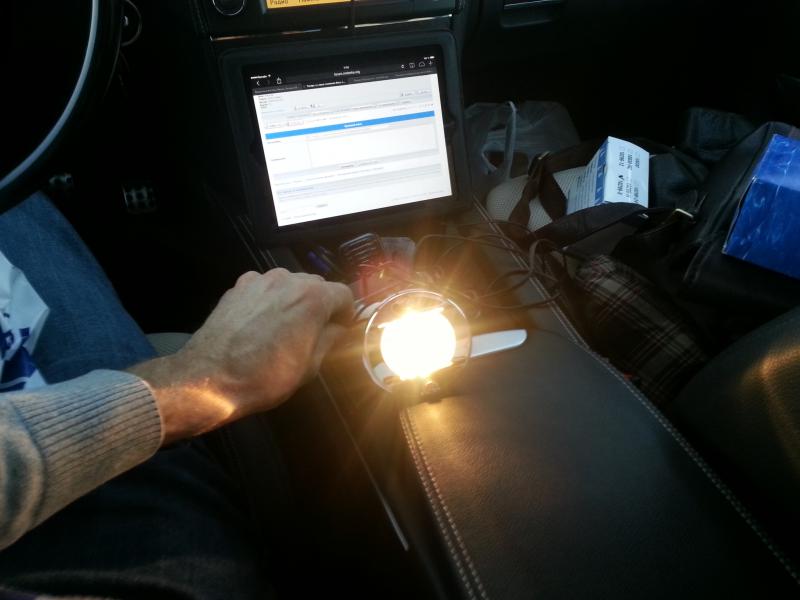

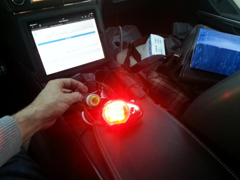

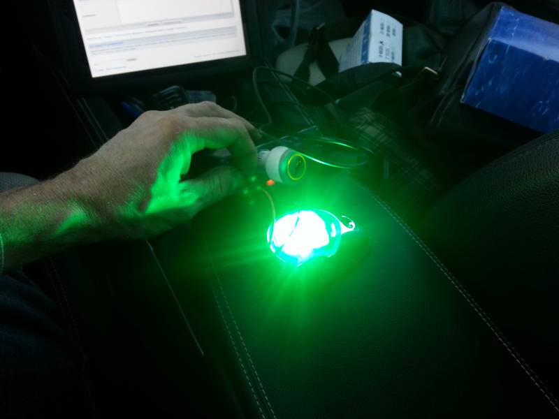

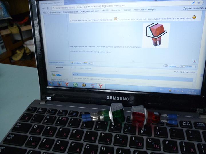

Вот и пришли наконец то лампы,потихоньку привожу в тот вид о котором писал ранее.До темных ночей еще месяц,время есть.

Я к этим лампочкам еще тумблеров с подсветкой для управления помпой,заряда аккумулятора и ходовыми огням +стабилизаторы 6,9,12 в.,дешевле вышло чем готовый комплект огней

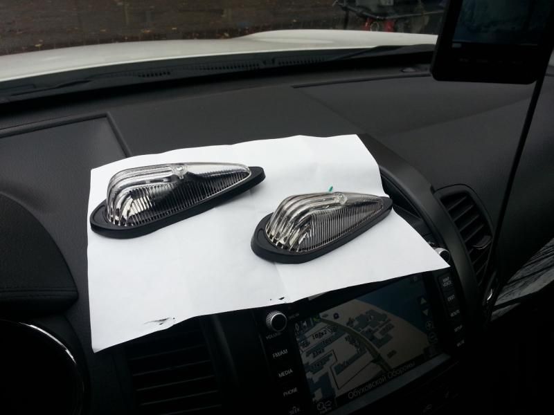

Это которые светодиодные ? с прозрачным стеклом и хромированной крышкой!? Себе хочу такие поставить когда стекло установлю.
Кормовой у меня такой же лежит уже месяца 2 надо поставить...зимой

Да,именно они,1200 пара,с кормовым лохонулся,отдал 450,а в магазине с запами для прицепов охрененный фонарь светодиодный за 500 был. Придется в этом лампочку менять.

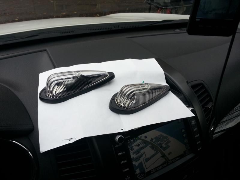

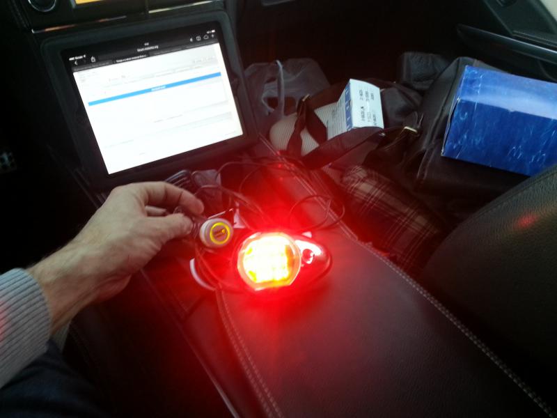

Вот такие огоньки купил в магазине запчастей для дальнобоев - пара 120 руб. Лампочки и провода в комплекте. Осталось самому изнутри покрасить лаком с пастой от цветных авторучек в зеленый и красный цвет и .... УсЁ :pardon:
Можно ставить в лодку :yes:
