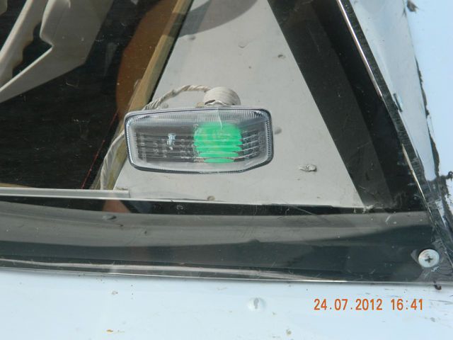

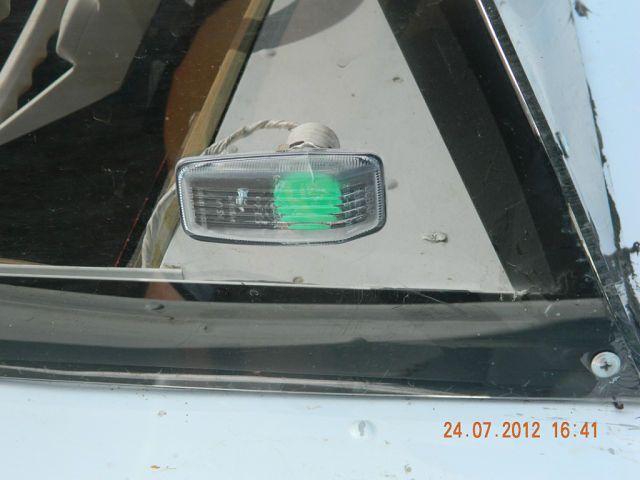

а вот так был решен вопрос с ходовыми огнями на рынке купил какой то сигнальныйчтототам, продавали специальные продаваны-лодочники, и вставил в десятые повторители. Углы обзора не мерялись - каюсь.

И не надо мерить. Просто закрась заднюю часть, чтобы со стороны кормы огонь не было видно (красный и зеленый)..

А я крашу внутри серой краской. Быстро и непроблематично, стоит несколько десятилетий. А фольгу надо клеить, чтобы щелей не было.

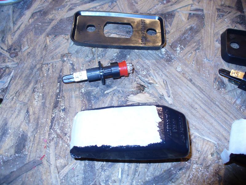

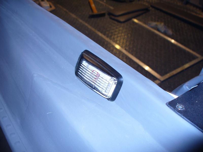

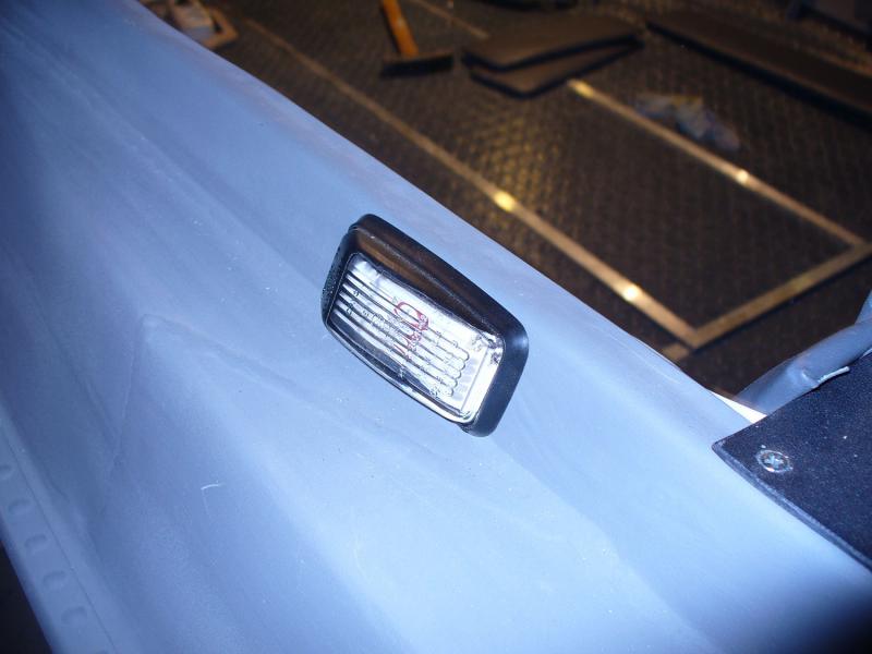

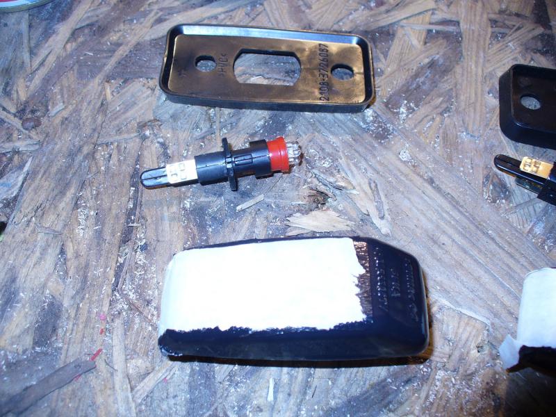

Не.... Не осыпется... если правильно красить. Я делал так: 1. Заклеил малярной лентой ту часть,где краска не нужна. 2. Развёл небольшое количество краски НЦ-132 растворителем 747 до жиденького состояния и беличьей кисточкой закрасил нужное (жидкая краска за счет большого количества растворителя в ней растворила верхний слой пластмассы и въелась в неё) 3. Не давая НЦ-шке высохнуть до конца ,дунул (не поймите неправильно :D ) из баллончика черным матовым декорантом. Всё... Результат смотрите. Это повторитель поворота от ВАЗ 2108 .Лампочки светодиодные на 4 светодиода (красная и зелёная) 12-ти вольтовые. Угол освещения примерно 120 град... (ну получилось чуть больше положеного - думается беда небольшая) Светят ярко. На лодке выглядят аккуратно. По деньгам: поворотники 2х40 р ; лампочки 2х50 р ; итого - 180 рублей.

Получилось достойно и бюджетно :good: Вадим, а почему красил не изнутри? :unknown: ... ИМХО логичнее было б и долговечнее :pardon:

Дело в том,что весь поворотник выполнен герметично. Т.е. стекло из полиметилметакрилата приклеено к основанию и разъединить их нужно очень помучиться,да и аккуратно вряд ли получиться. А потом ещё назад всё это склеивать.... Через отверстие под патрон лампы диаметром 9 мм - тоже красить не вариант (тупо не получиться даже самой тонкой кисточкой) А так - просто и быстро. На весь процесс вместе с сушкой ушло не более получаса.Гораздо дольше искал подходящие лампы (и чтоб под патрон цоколь подходил и чтоб сама лампа пролезла в отверстие плафона и чтоб давала максимальный световой поток) - не в каждом магазине радиокомпонентов такие найдешь. Можно было с одним крупным светодиодом лампу - но светит хуже. Есть с таким же цоколем на 7 СД ,но чуть-чуть не влазит в отверстие,а растачивать - потом патрон болтаться будет. Что же касаемо долговечности... Коэффициент линейного теплового расширения ( КТР) НЦ и акриловых красок почти одинаков с КТР полиметилметакрилата - с этой стороны ничего не грозит. По устоичивости к сколам и истираниям матовый декорант не уступает автомобильным акриловым эмалям - т.е.,думаю,будет служить довольно длительное время. Ну а если уж нарушится окраска - подкрасить или перекрасить заново - дело получаса (писал выше). Наверное это даже на руку. А чем ещё заниматься долгими зимними вечерами? Не сидеть же перед телеком и слушать "стенания сварливой жены" (шутка) Лучше уж пойти в гараж и там с напильником (болгаркой,молотком и т.п.)в руках глушить тоску по сезону жидкой воды

Спросил, потому что эти повторители на машинах отваливаются от основания "на раз" - стОит чуть задеть, вот и подумал, что легче отделИть и покрасить... а вобщем действительно, чем ещё зимой занятся :D ....
з.ы.Кстати по поводу "герметично", проверь... не всё так гладко в датском королевстве ;)

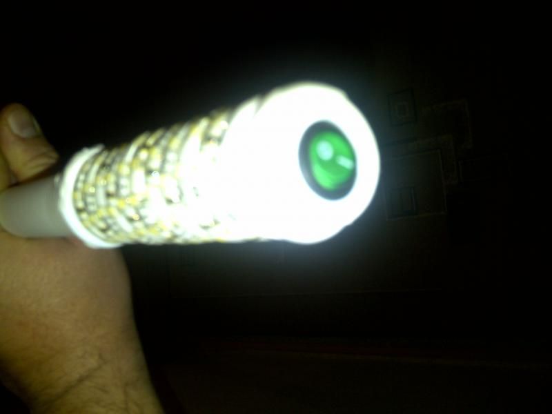

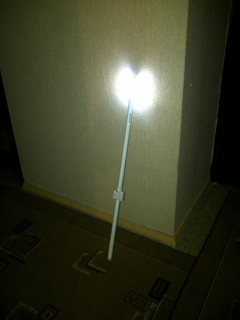

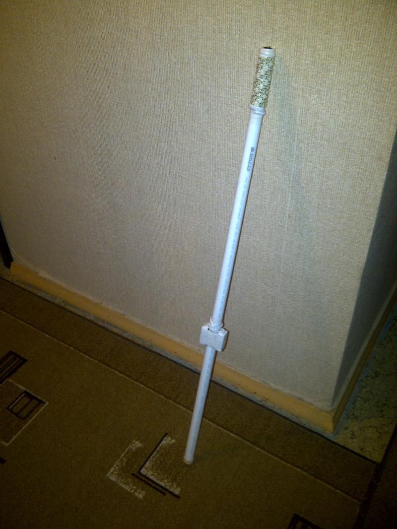

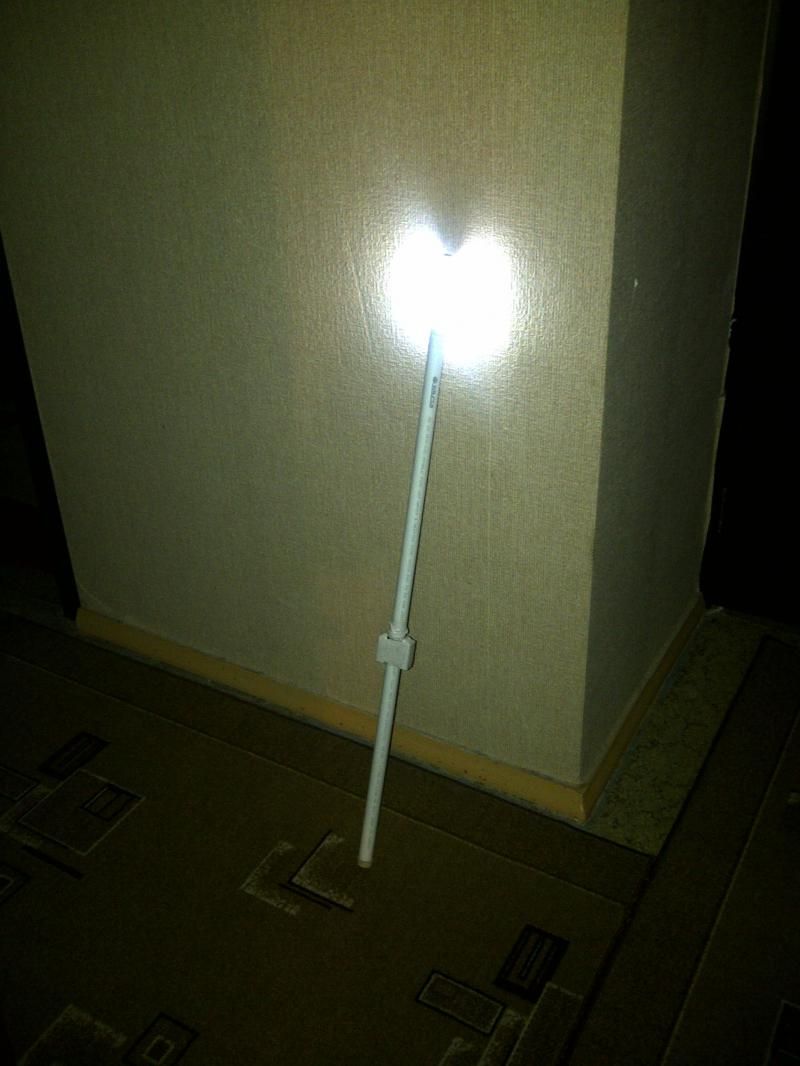

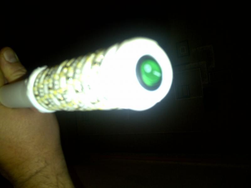

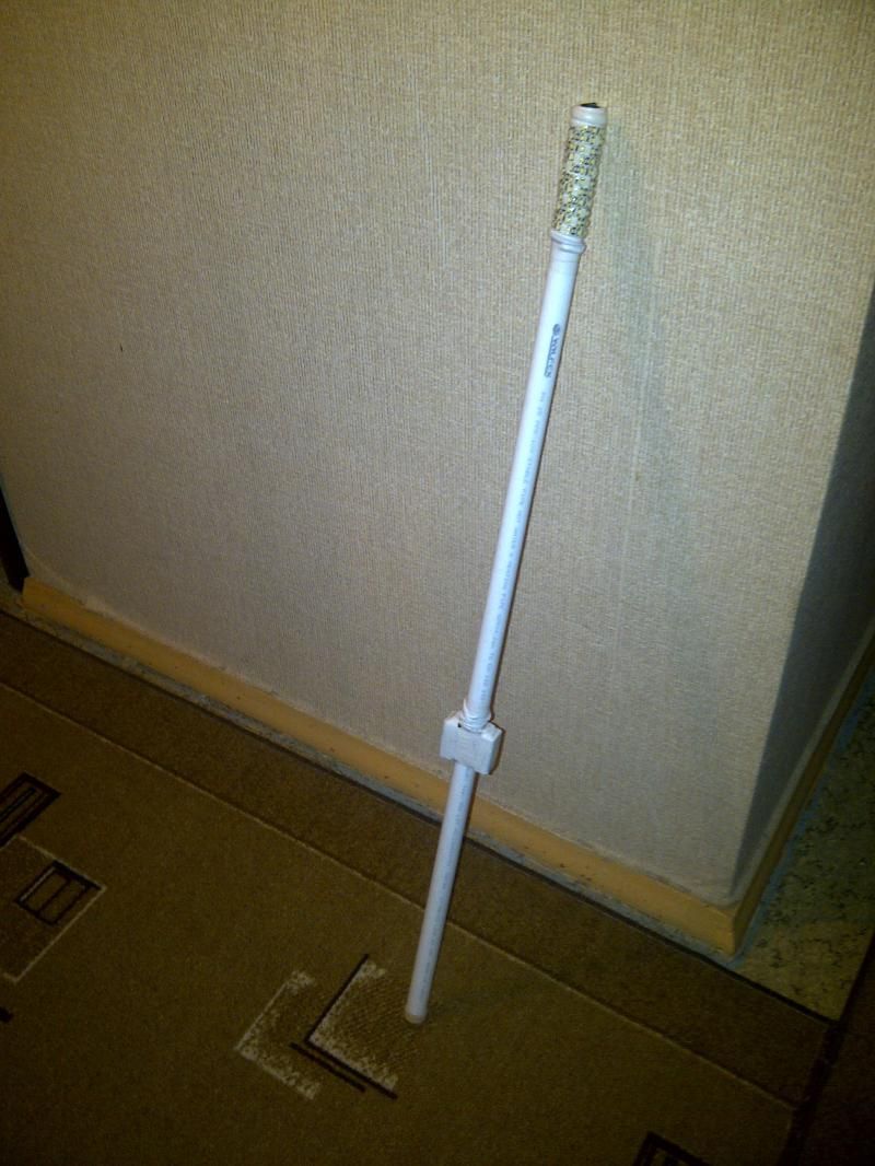

Я вчера приспособил вместо клоктикового огня слкдующую конструкцию.
взял обрезок полипропилетовой трубы, намотал на неё 14 витков подсветки гибкой (не помню как называется по правильному) примотал 2 батарейки типа крона и на торце трубы установил выключатель теперь могу этот девайс и в стакан спиненгодержателя на корме вставить как клоктиковый огонь и в качестве переносного фонаря использовать воткнув его в песок.
Фото по конструкции:
912

Супер!!! :good:

Забыл бюджет обозначить: труба полипропиленовая - бесплатно (обрезок в гараже валялся, выключатель 35 руб, 2 кроны по 17 рублей, изолента белая, итого 100 руб.

А светодиоды? :unknown:

про них забыл, покупал очень давно, 1 метр, в своё время сделал подсветку из них на коньки дочери, часть отдал а эту нашел случайно, имеено увидев их и пришла в голову мысль сделать клоктик. не помню сколько стоили, но врят ли дорого.

Хорошая идея. :good: Надо "взять на вооружение"... возможно немного доработав "по месту напильником" :)

я еще думал снизу параллельно вывести провод с 2-мя крокодильчиками для прямого подключения к аккумулятору, но возиться не захотелось, можно было бы провода с крокодильчиками прятать в самой трубе и снизу закрывать пробкой. Думаю пару комплектов крон должно на сезон хватить.
