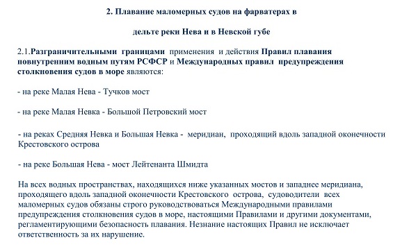

Всем доброго времени суток. Прочитал тему и тихо ох..удивился. Ходовые огни четко прописаны в правилах,цвет и секторы освещения. Почитайте не поленитесь, Правила плавания на ВВП РФ (пока не изменили) или МППСС-72(там ещё более понятней написано). Я не против самодеятельности, сам регулярно колхозом занимаюсь, но елы-палы вам в голову не приходит например изменить фонари на своем авто? Неоднократно наблюдал самопальные фонари на воде, иногда видны все:и бортовые и кормовой и топовый одновременно, и догодайся с трех раз куда товарищ двигается(и в каком состоянии). Кому приходится передвигаться по темному, я думаю меня поймет,с этим вопросом лучше не шутить. Теперь вопрос по теме: кто какие фонари использует для подхода к берегу, причалу и т.д. в темное время суток? Какие фонари(фары) лучше на ходу(на воде)? Светодиоды ,ксенон или простые лампы что лучше? Дальний, ближний свет,ПТФ или лампы рабочего света? У меня ПТФ Hella Micro ff 55вт 2шт. фигня полная, на воде ничего не видно пока в берег не упрешься. А у ВАС?
9 079
524
Ну что Вы так сильно разволновались, Григорий? :shock:
Правила - они есть, да... И их нужно исполнять)))
А вот конкретно Вы пристегиваетесь ремнями безопасности в своем авто??? А всегда ли??? А пассажиров всех (включая на заднем сидении) заставляете пристегиваться???? Если "ДА", то Вы - молодец :good: А много таких Вы на дороге видите??? Я, например, совсем немного...
И смею Вас уверить в нашем регионе очень много вешает на автоТАЗы и дешевые иномарки псевдоксенон колхозный, слепящий всех и вся, и встречных и поперечных...
И многие водномоторники покупают корпуса лодок не за 250-300 тыс. руб, а за 10-15тыр и купить в лодку комплект фонариков на половину стоимости посудины - многих душит зеленое земноводное))) Вот и колхозят. Еще ведь не всем нужно чтобы использовать лодку в темное время суток, многие рыбачать по светлому - им навигационки нужны только для техосмотра))) Я вот лично еще не разу в темное время на воде не был, не было нужды.
И это не значит что я призываю ставить "колхозные" огни на плавсредства, это так... доводы к размышлению по поводу Вашего поста, Григорий))))

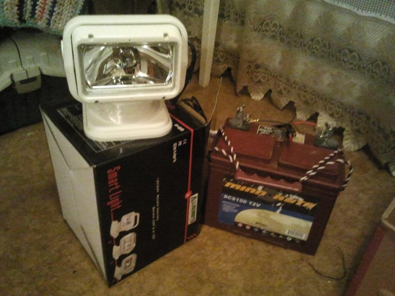

Я использую вот это: Н 55 Вт, ближний - дальний, во все стороны повороты - светит хорошо :good:
Ставь любой фара искатель и хорошую лампу ( ксенон не ксенон решать вам) и будет вам счастье!!!!!! На воде все фары бесполезны, а вот чтоб разгядеть берег или препятствие, поможет фара искатель :good:

Сам использую такойhttp topic3735-425.html#p133134 лампа ксенон 5000 кельвинов (всех меньше отражается от воды) метров 300 пробивает без проблем!

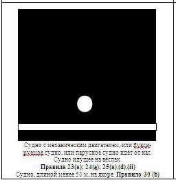

"Любимая" ошибка самодеятельный строителей в части установки ходовых огней:

МАЛОМЕРНОЕ СУДНО МЕНЕЕ 8 МЕТРОВ-ДОСТАТОЧНО 1 БЕЛЫЙ КРУГОВОЙ ОГОНЪ
911
Ага... инспектору это расскажете :D
з.ы. Белый круговой огонь зажигается на якорной стоянке, при движении включаются бортовые ходовые огни и белый кормовой :yes:

Кстати вот: Правило 44
Огни, знаки и сигналы маломерных и парусных судов
44.1. Маломерное судно, идущее на веслах, под парусом или на буксире, должно нести белый круговой огонь или иметь его наготове и показывать при приближении
других судов; парусное маломерное судно может нести огни в соответствии с пунктом 44.4.
44.2. Маломерное судно со стационарным или подвесным мотором, независимо от его мощности, на ходу должно нести бортовые и кормовой огни; бортовые огни могут быть скомбинированы в одном фонаре.
44.3. Маломерное судно, буксирующее или толкающее другое (другие) маломерное судно, должно нести такие же огни и знаки как соответствующее одиночное судно (пункты 44.1, 44.2, 44.6).
44.4. Парусное судно длиной 7 м и более на ходу должно нести:
(01) бортовые огни;
(02) кормовой огонь;
(03) два круговых огня около топа мачты, расположенных по вертикали (верхний из которых красный, нижний – зеленый), или при приближении других судов освещать парус белым мигающим светом.
44.5. На парусном судне длиной менее 20 м бортовые или бортовые и кормовой огни могут быть скомбинированы в одном фонаре; при объединении бортовых и кормового огней запрещается нести огни, указанные в пункте 44.4 (03).
44.6. Судно, идущее под парусом и в то же время приводимое в движение мотором, днем должно нести на наиболее видном месте знак в виде конуса вершиной вниз, ночью – такие же огни, как самоходное судно соответствующих размеров (см. пункты 27.1, 44.2) .
44.7. Маломерное или парусное судно при стоянке на якоре в месте, где могут плавать другие суда, должно нести один белый круговой огонь.
44.8. Маломерное или парусное судно, занятое ловом рыбы, водолазными или другими работами, при выполнении которых настоящими Правилами предусмотрено несение дополнительных огней (знаков), должно нести их в соответствии с характером выполняемой работы.
44.9. Маломерное или парусное судно, потерявшее ход или управляемость на пути движения других судов, должно заблаговременно предупредить их об этом днем круговым движением заметного предмета над головой, ночью – круговым движением белого огня. В дополнение к этим сигналам может подаваться звуковой сигнал –Предупреждение– (правило 36).
44.10. Маломерное или парусное судно, терпящее бедствие или нуждающееся в помощи, может подавать сигналы, предписанные правилом 40.
44.11. Парусное судно длиной 7 м и более должно иметь звукосигнальное устройство, способное производить короткие и продолжительные звуки, слышимые на расстоянии не менее чем 1,0 км.
44.12. При ограниченной видимости на водохранилищах, озерах и на участках с кардинальной системой навигационного оборудования маломерные и парусные суда на ходу и стоянке должны подавать звуковые сигналы, указанные в правиле 38 и пункте 47.2 (01), (02), а при отсутствии соответствующих звукосигнальных устройств – сигнал–предупреждение – частыми ударами в колокол или металлический предмет (см. правило 36).
Взято отсюда http://www.mnev-service.ru/pravila.html :bebebe
shalagin
05.08.2012
1 806
256
г.Сыктывкар
Ветерок-8м
ПП ВВП естественно действуют только на внутренних водных путях РФ, а МППСС-72 в прибрежных морях и вроде на некоторых озёрах РФ, ну и в других странах, так что ребята, "оставте ненужные споры" :)
kos-kazan
26.10.2010
1 019
86
Дима прав. Вот только в субботу техосмотр проходил.
shalagin
05.08.2012
1 806
256
г.Сыктывкар
Ветерок-8м
В Саратове и Казани прав, а в Питере наполовину прав :jokingly: ...Страна то у нас большая !
