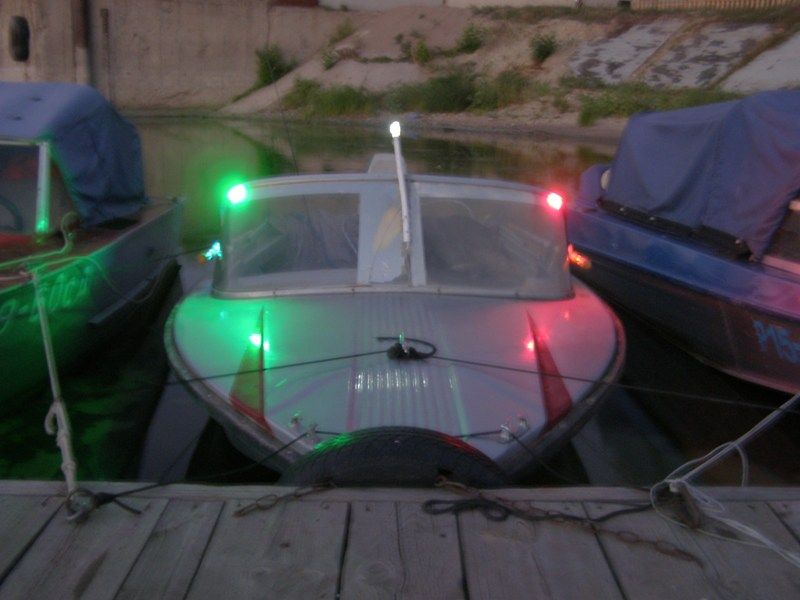

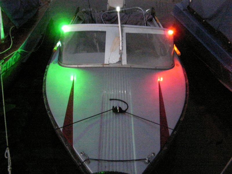

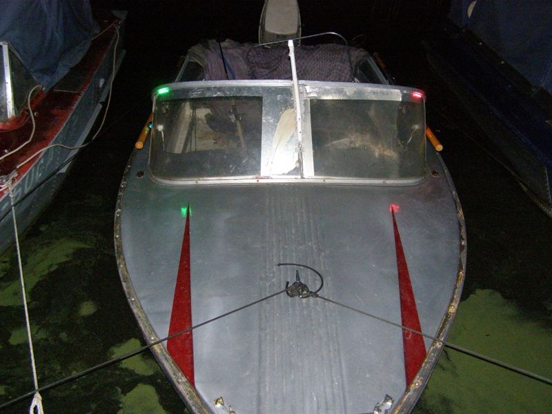

Как с минимальными затратами получить желаемую подсветку.?
Думаю многие с этим сталкиваются.
Это безопасность на воде, быть заметным это нужно для собственной безопасности и от несчастных случаев.
Очень часто затрачивая от 500 тыс до 1000 на катер, не задумываются о безопасности своем и тех, кто рядом с нами на водных просторах, ставят что то напоминающее керосиновую лампу, с тлеющей подсветкой, а то и вовсе ее нет.
Я использую светодиодную ленту залитую в силиконе, потребление минимальное. Яркость отменная, наклеить можно не применяя плафоны, минимальные габариты. Причем есть в продаже все цвета.
На корму установил два, за одно освещают двигатель в темное время при движении, видно как бежит вода.
Затраты на все это 200-300 руб, комфорт и подсветка на борту обеспечена!
Возможно есть еще варианты.....

Светодиоды для навигационых огней использую уже давно, использую так же и для освещения две автомобильные противотуманки с 10 ватными белыми светодиодами...короче приимуществ куча, светят просто супер при малой потребляемой мощности...правда есть и недостаток с таким исполнением навигационных огней...ночью в лицо светят, и так ничего невидать...короче навигацию в корпус какой-то прятать надо, чтобы под определенным углом светили как в правилах...приглянулись тут фонарики для фур, в какой-то местной теме, да только никак в магазине непопадуться...

Светодиоды ярко светят, но в меру если не сфокусированные (так как большой угол рассеивания) не как в зажигалках направленные.
Еще фаро искатели ставят, вот это.......
Когда на тебя луч светит, не понятно что за инопланетный корабль, и куда движется?

Что касается идущих на встречу, им ведь заметить катер нужно, что бы выбрать маневр. Далее смотреть ни к чему пристально.
Находясь в лодке не испытываю влияния, с внутренней стороны сделал затемнение, да бы не подсвечивали мешая всматриваться в направление движения.
По правилам угол обзора рассчитан, 125 гр, назад не светит, только подобрать правильно размещение.

Кстати, можно снизить интенсивность свечения до оптимального значения.
Подобрав резистор в цепи питания, сделать два положения, в тумане и в обычных условиях !

интересная темка про огни,только что-то ни кто фоток не выкладывает(((,посмотреть бы,прикинуть...
А как же с углом обзора в 112,5 град ?
Если смотреть на катер с левого борта, то будут видны оба рядом красный и зеленый.
И наблюдателю не понятно катер идет навстречу или пересекает курс левым бортом.
