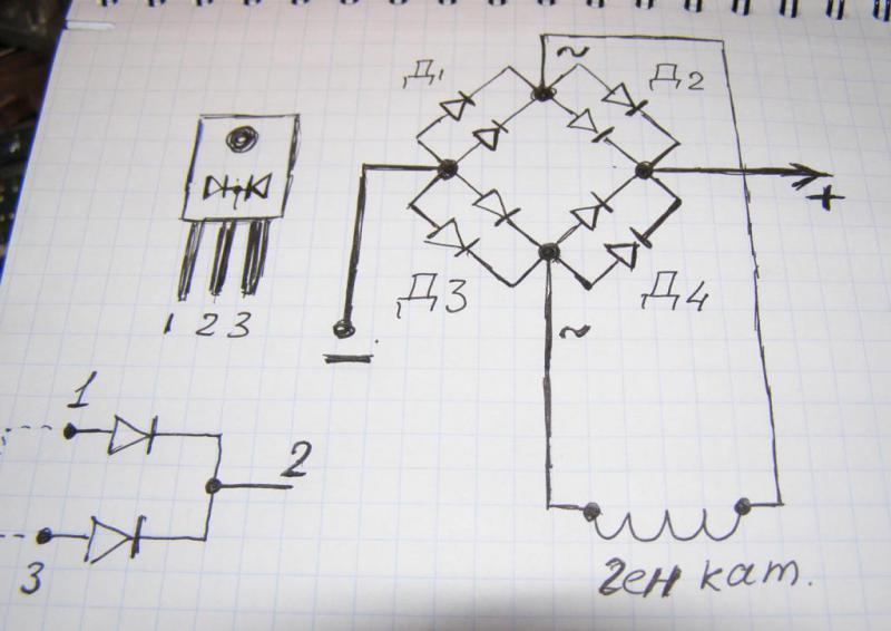

Доброго времени суток господа . Подскажите пожалуйста как сделать выпрямительный мост для вихря 30 для зарядки аккумулятора и какие радио детали нужны .

Александр Marx сказал(а):
Диодный мосты приобрел, с очень большим запасом 50А 1200 вольт. Меньше были по конструкции не надежны, или по одному в наличие, мне нужно было два. Пришлось купить их по цене 74 руб на шт.
Уверен, запас не навредит. Бываю такие и на 30А 1200 Вольт. Удобно крепить.
Вот фото.

Саш, зачем тебе кондеры? Почитай тему, сложно в схеме нет ничего, никакие кондеры не нужны. На каждую катушку ставится свой диодный мост, далее в паралель и все.

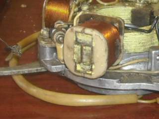

Где то была информация, что пропил на сердечнике улучшает зарядку и мощность искры. Интересно кто нибудь пробовал?
На 20 пробовал есть прирост но он не велик.

Значит есть, будем пилить.

После пропилов сердечников на МВ-1 на некоторых магнето искра увеличивается значительно, на некоторых не очень. Так-же и зарядный ток, хуже все равно не будет так что, пропилы 2х2мм. пили смело ножовкой с двумя полотнами, направление зубов, в разные стороны

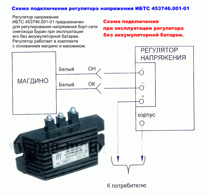

извените что вмешиваюсь в обсуждение,а не кто не пробовал использовать стабилизатор напрежения от бурана,я откатал на нём сезон подключаетца просто и подходит под наше зажигание пробовал я его с мб-2 переделаным под схему дмитрия22(за что ему огромное спасибо) при полных оборотах мотора он выдавал 12.9в и при этом работала магнитола и эхолот :good:
