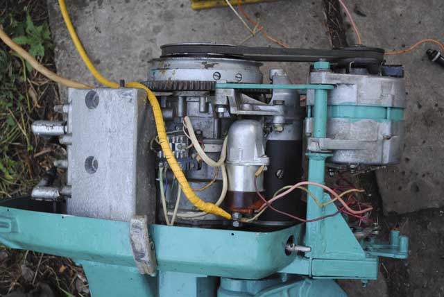

Pilot-by сказал(а):
каких размеров шкивы в машине, и какое передаточное соотношение получается?!
и с какими оборотами крутит генератор в данном варианте?
ИМХО понту никакого. хотя за фото спасибо.
Передаточное в машине 1:2,4.
Обороты генератора=обороты к/в.
За фото-всегда пожалуйста!

Тихоня сказал(а):
Проверка генератора на стенде. Конкретно десятого не нашел,но не суть.
http://www.youtube.com/watch_popup?v=gu ... edium#t=64
При 1500 об/мин ток отдачи 55А.
Так что понт есть! ИМХО ;)
Э - э!!! На ролике переменный ток 5,4, а постоянный 54, забыли видать запятую обозначить однако... Так и до вечного двигателя рукой подать.
Только откуда он переменку снимает?
Не может быть переменный ток быть равным постоянному.
Тихон
20.08.2011
311
21
Тихон
Суза 4т ДФ-70
Вячеслав сказал(а):
Нагрузку может дать и севший аккумулятор,причём не хилую!Тут дело вот в чем, потеря для зарядки нескольких" лошадей"в критический момент,не страшна,а вот наросшая нагрузка на колен вал-который и так хлипковат серьёзна. Вот если б какой нибудь генератор меньших размеров и мощности,можно было бы присобачить.
В теме есть ссылка,человек с Явы ставил 15амперник,так-же с верху.
А какую возросшую нагрузку на к/в имеешь в виду? Если только на скручивание при верхней установке гены. Выше фотка есть с ременным приводом,там нагрузка поболее,имхо.

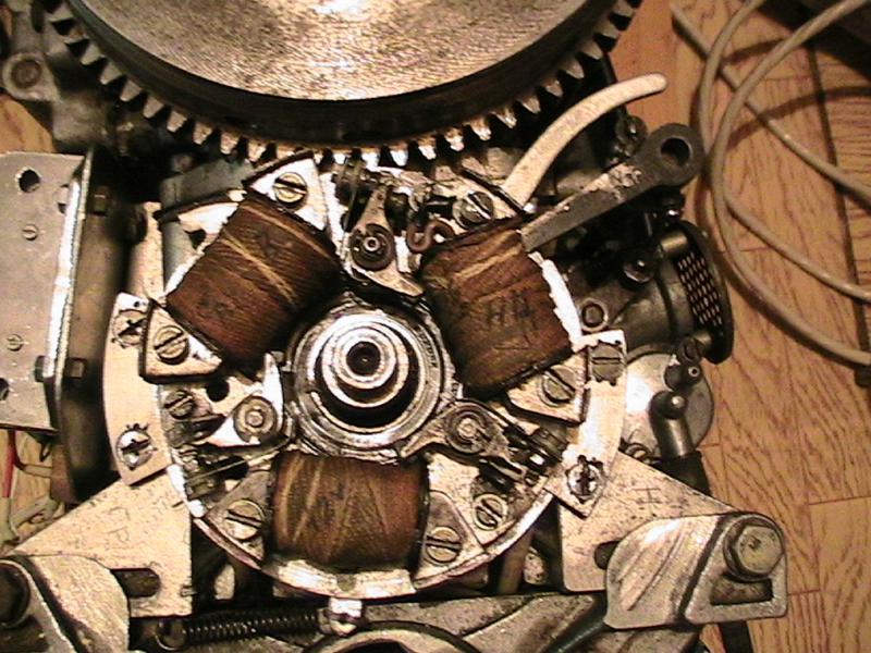

Добрый день. Практика показала, что 4 катушки лучше чем 2. А если поставить 6 или 8? Должно быть еще лучше. Засунуть лишние катушки, причем штатные, можно. Надо только разрезать сердечники. Получится, что катушки будут стоять, каждая сама по себе. Импорт - стоит по 6 - 8 - 12 катушек, но они сидят на общем сердечнике. Как по вашему, можно-ли распилить и поставить катушки по отдельности? Будет-ли это лучше чем 4 спаренные?

Здесь, не по далеку, на форуме мне популярно объяснили, что больше 4х кавтушек под вихревский маховик не засунуть. Но я всеравно не хочу сдаваться. Где -то здесь на форуме упоминалось зажигание от снегохода. Пока печатал, понимаю, что тоже пролет. Наши магниты не покатят под катушки. Что делать????*
Засунуть катушки в магдино можно. А вот количество магнитов в маховике тоже надо менять: ставить 6-ти полюсный маховик от Вихрь-20.

валерий КВГ
У меня батарейка,комм-ваз,катушка-ока,датчик холл-ss441a, 3 штатных генераторных катушки-на каждую свой диодный мост,электро стартер,есть и магнитола.
Ну не разу не пришлось посадит акб в ноль,да было садил, что эл стартером не завести,переход 15-20 минут в две трети газа, и на следующий переход акб уже хватает на стартер.
