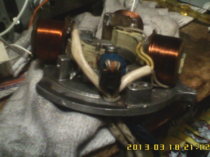

В маховик от В-20 надо ставить катушки от магдино МГ-101А. Кстати, одна выдает 60 вт. Диаметр магнитопровода на 5мм меньше, нежели МВ-1, которая выдает только 40 вт. Если 3 катушки соединить последовательно 60х3=180 вт. При прокручивании электростартером выдают напряжение 12в без нагрузки, и 6,5в с нагрузкой (небольшая лапочка). Какая сила тока зарядки не знаю, не измерял, но АКБ заряжается хорошо: после возвращения U=12,8 вольта (за 20 минут хода).

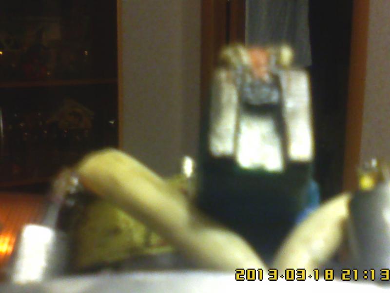

Платформа мв1(контактное),датчик вклеен в рог магнитопровода-так уоз практически попадает в точку.
Датчик ss441a,размер 3 на 4мм,питание как-то от 6 до 18 вольт,стоит около 100руб,а самое главное срабатывает от магнитов(одна сторона при переходе полюса S на N,а если перевернуть то наоборот,что полностью решает проблему по установке)-ни каких шторок НЕ НАДО! Набери в поиске и посмотри параметры.

Да две домотаны,Но наверно правильней поставить штатные освещения,а дополнительные использовать от контактного,они раньше начинают давать ток.И конечно на каждую катушку свой диодный мост.

Спасибо, так и делаю, скажи, а какой ток выдают твои катушки, не мерил?
Я зажигалку собрал по схеме Дмитрия, результатом очень доволен :good: одинвечер и конец мучениям с контактным!
И еще скажи, а почему утебя тот сердечник, в который датчик вклеин- без катушки? Сбивает датчик при работе?
