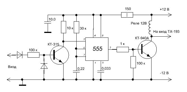

На форумах часто публикуют схемку на таймере 555 для согласования жигулевского тахометра с сигналом от высоковольтной катушки. Применительно МС, кажется эту схемку давал Черномор. В прошлом году собирал - работала без проблем. Пришлось повторять сейчас, собрал, не работает и все тут. Пришлось немного модифицировать. Может кому - то и пригодится.
Guron
28.01.2010
224
МС 40
ну смотря зачем нужен прибор -- только обороты смотреть --будет работать
а если чтоб двигатель не угробить , кольца не посадить ( отключения , переход на низкие обороты при перегревах ) , моточасы , зарядка .. может что то еще --
так это Мишин прибор
сосед по причалу 2 раза клина ловил по перегреву ( раз по гарантии отремонтировали , а второй раз хорошо попал на деньги ) прибор был такой как на схеме выше ( конечно сдуру можно все сломать , но с Мишиным прибором сломать гораздо тяжелее )

Причем здесь температура, я вообще про тахометр говорил. Температуру, напряжение, моточасы у меня 3 других прибора показывают.
