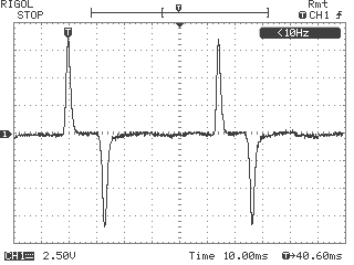

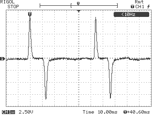

Хотел добавить по зажиганию пару слов, а форум накрылся, так и осталось недосказанным...
По поводу разговора о коричневом проводе и его действии...
Я таки не усмотрел сразу про угол опережения при пуске и сам себя запутал, мы когда проводили свои тесты проверяли сигнал от датчика (с катушки снаружи ротора)... на картинке осциллограмма... такие формы имеют импульсы управления опережением.
По порядку:
-импульс что прыгает "вверх" это сигнал для контроллера (он соответствует приблизительно 40градусам опережения), от него контроллер делает задержку зажигания...
-импульс что уходит "вниз" - это сигнал для автономной/пусковой системы опережения (при пуске мотора)... Так вот этот импульс соответствует приблизительно 0 градусам опережения...
Из этого вывод - МИК правильно писал про "0 градусов" при закорачивании коричневого провода на корпус... это факт. Так что кому интересно поэкспериментировать - пробуйте :):
Еще одна особенность - при падении частоты ниже 500об/мин контроллер отключается и включает автономную систему опережения с углом "0" гр., а как только превышает 500об - угол прыгает на 14 градусов.
Важно: Не пробуйте брать сигнал для тахометра с проводов датчика зажигания (той катушки что снаружи ротора), там сигнал не относительно "корпуса" а относительно внутренних +5вольт качается (таким образом достигают полярности сигнала для двух систем опережения).
Ну и в заключение... я пошел немного дальше и сделал приставку со своим контроллером, которая захватывает управление опережением. Так что буду проверять весь диапазон углов на холостых, отчет будет как навигация откроется :):
ПС. Хотелось бы чтоб модератор создал тему про зажигание, и всё что с ним связано, в перенес туда... :wink:

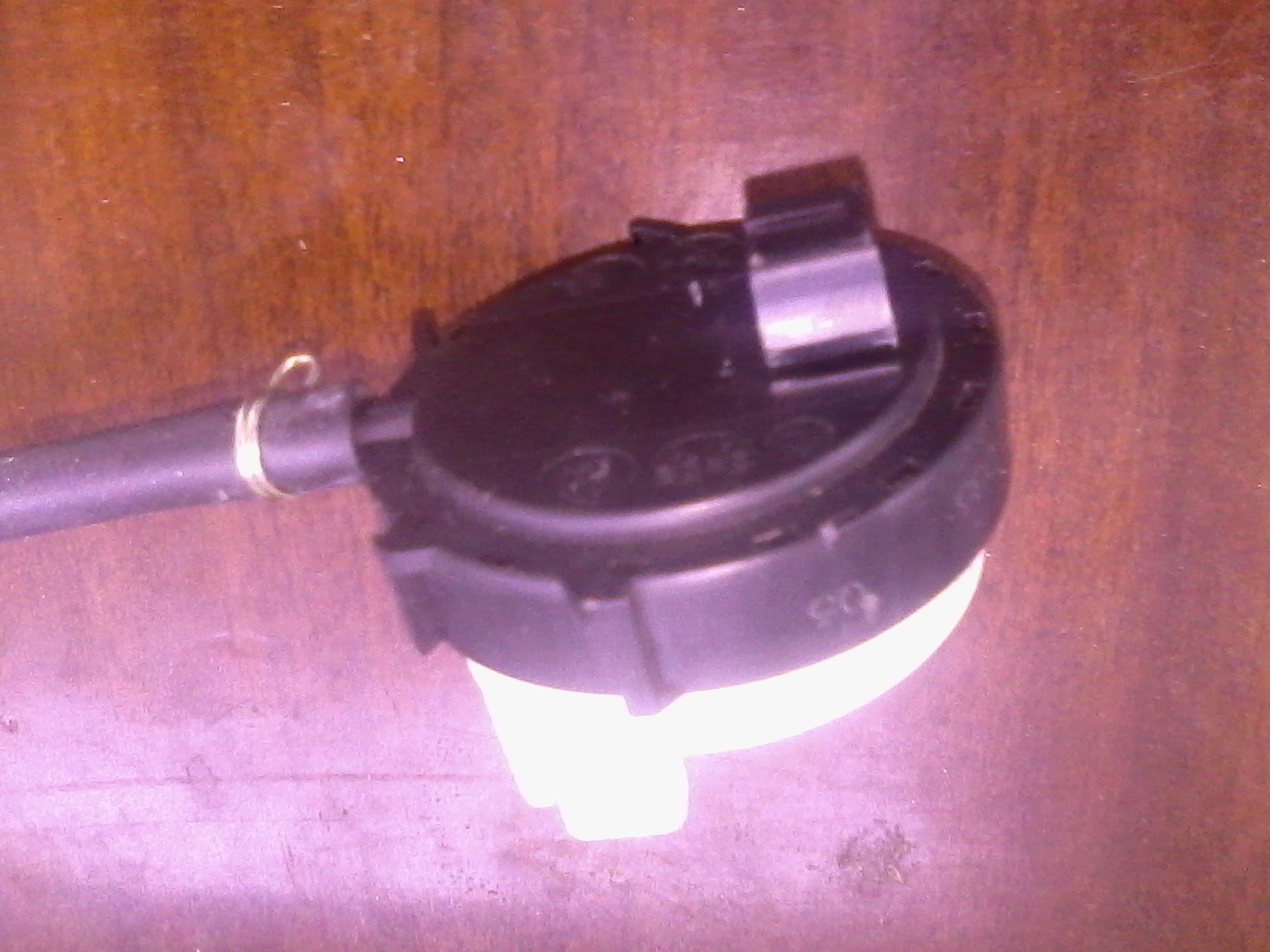

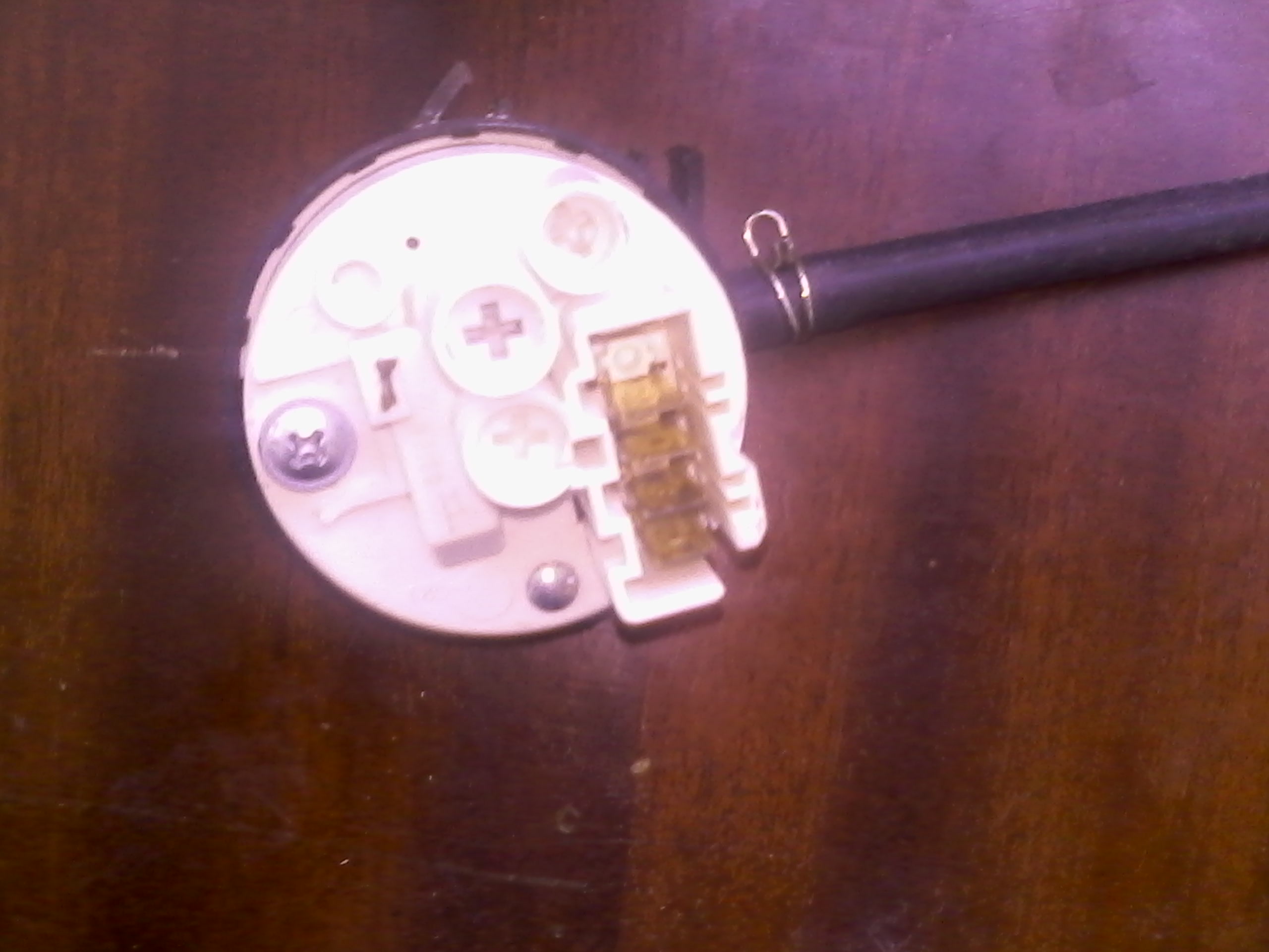

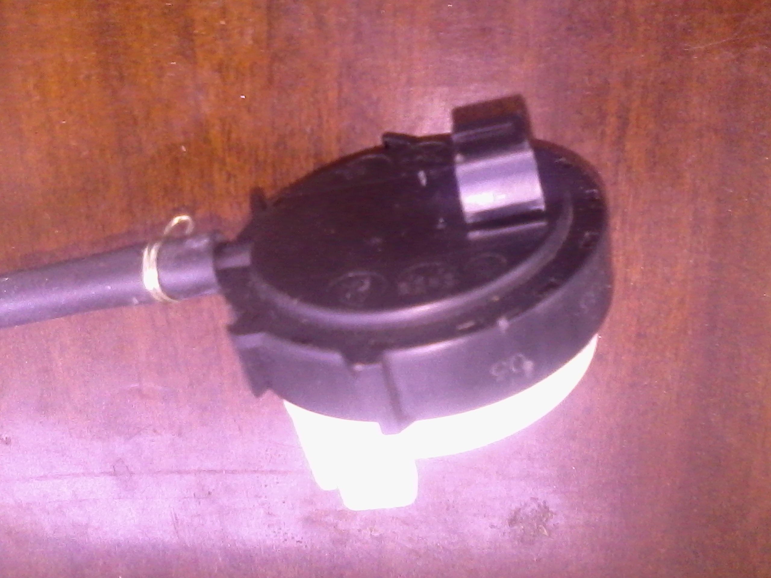

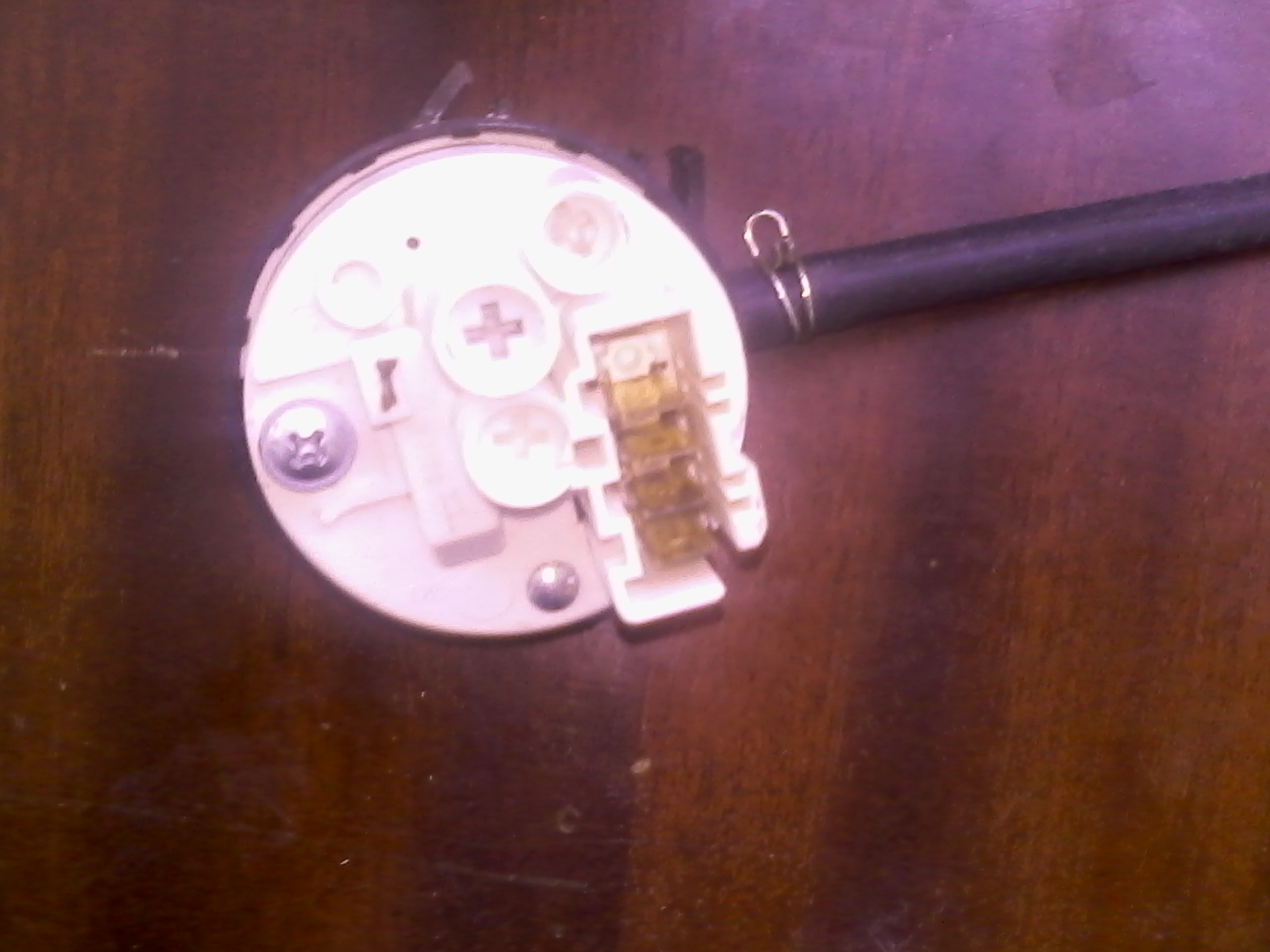

Я поставил электромеханический счетчик, работает по принципу 2 - т.е. работает при запущенном моторе (обороты не важны);
В общем мне стало известно, что при 50 моточасах было спалено 450 литров горючего.
Это важно? Я думаю, что не очень. Но мне интересно было поставить такой счетчик. Каши не просит. При Вихрях я учитывал только бензин. Привез на причал 3 канистры - на стенке ящика появляются три крестика. В конце года - итог. Нужно это учитывать, думаю, что не очень.
Ни одного моего знакомого подобного учета не вели. А мне интересно было. Так, что Михаил прав, прежде чем реализовывать нужно идею (техзадание) сформулировать.
П.С. как датчик давления прекрасно работает датчик от современных стиральных машинок.

Счетчик ретро - 228 ЧП (в поисковиках легко находится). У меня подключен к генераторной катушке.
Датчик не знаю как называется в специализированных магазинах полно. Уровень давления от которого срабатывают контакты регулируется. Попробовал но не ставил.

СпасибоБольшое!Теперь хоть примерно понятно как всё выглядит и что искать...единственное непонятно -как будет работать от стиральных машин?он даст сигнал на зуммер или контрольную лампу когда нет давления в водяной рубашке или наоборот -его контакты замкнутся,когда давление пошло?Спасибо.Иещё вопрос:какое ориентировочно давление воды в водяной рубашке при разных оборотах?спрашиваю- потому,что вПОИСКЕ не нашёл!или ещё не умею пользоваться всеми благами этого сайта.СПОСИБО.[/quote]
Там переключающие контакты, так что можно выбрать и нормально замкнутые и нормально разомкнутые клеммы. По поводу сигнализации не знаю, дела вкуса, я приготовил зуммер который должен будет зудеть если вода не идет. Но просто на зуммер тоже не подключишь. Нам же не нужен этот противный сигнал на стоянке. В общем оставил на следующий сезон. Пока обхожусь стрелочным датчиком температуры.

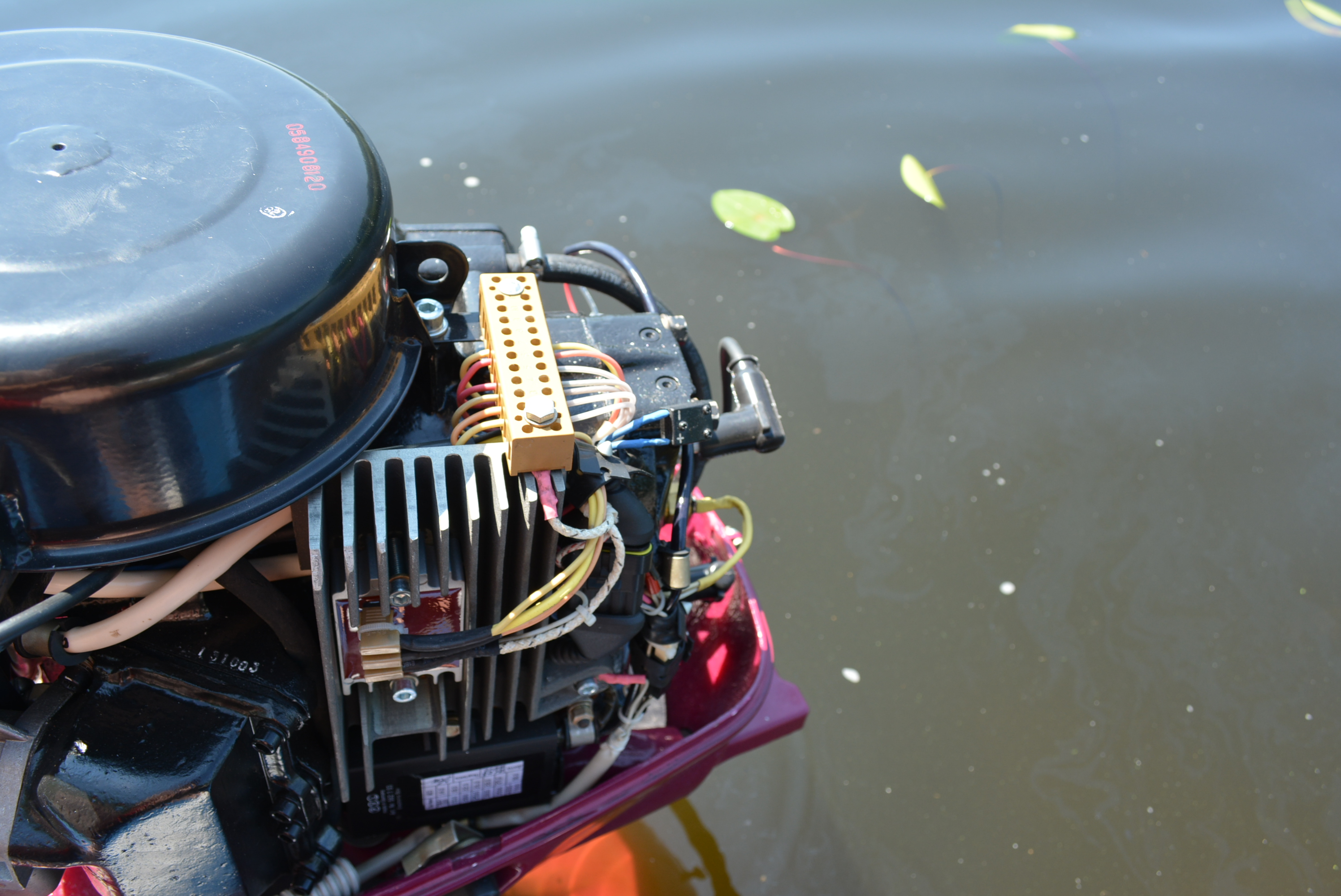

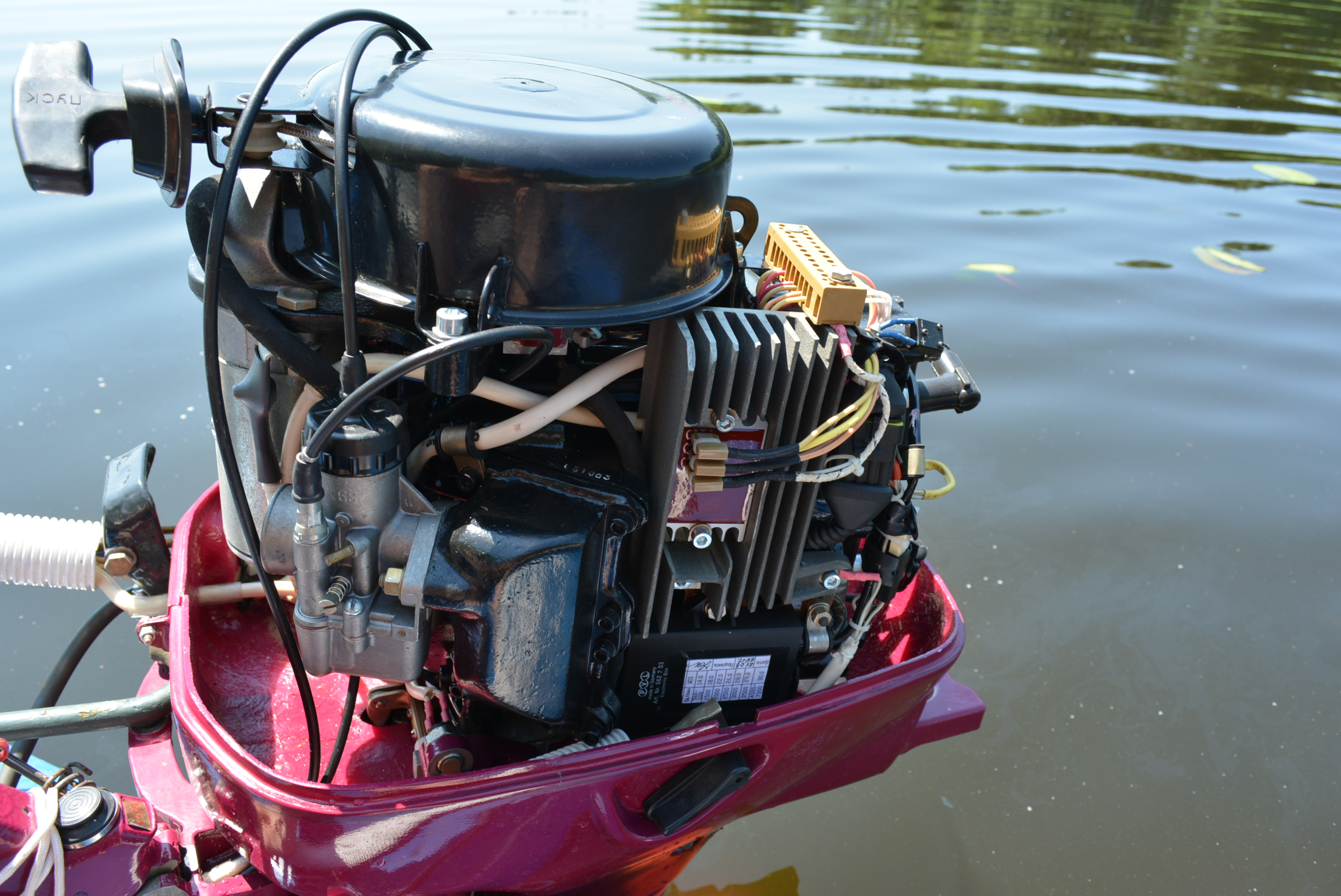

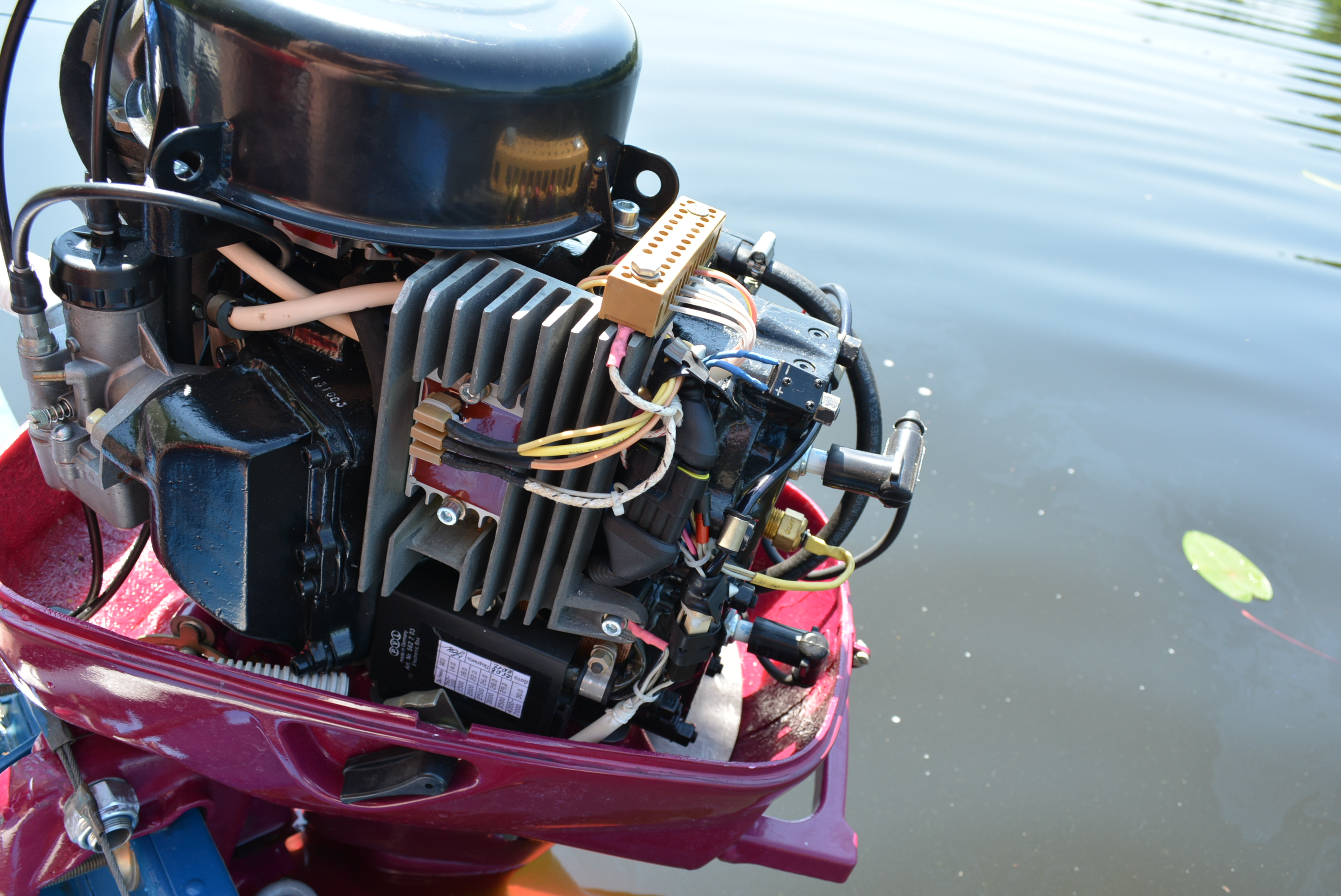

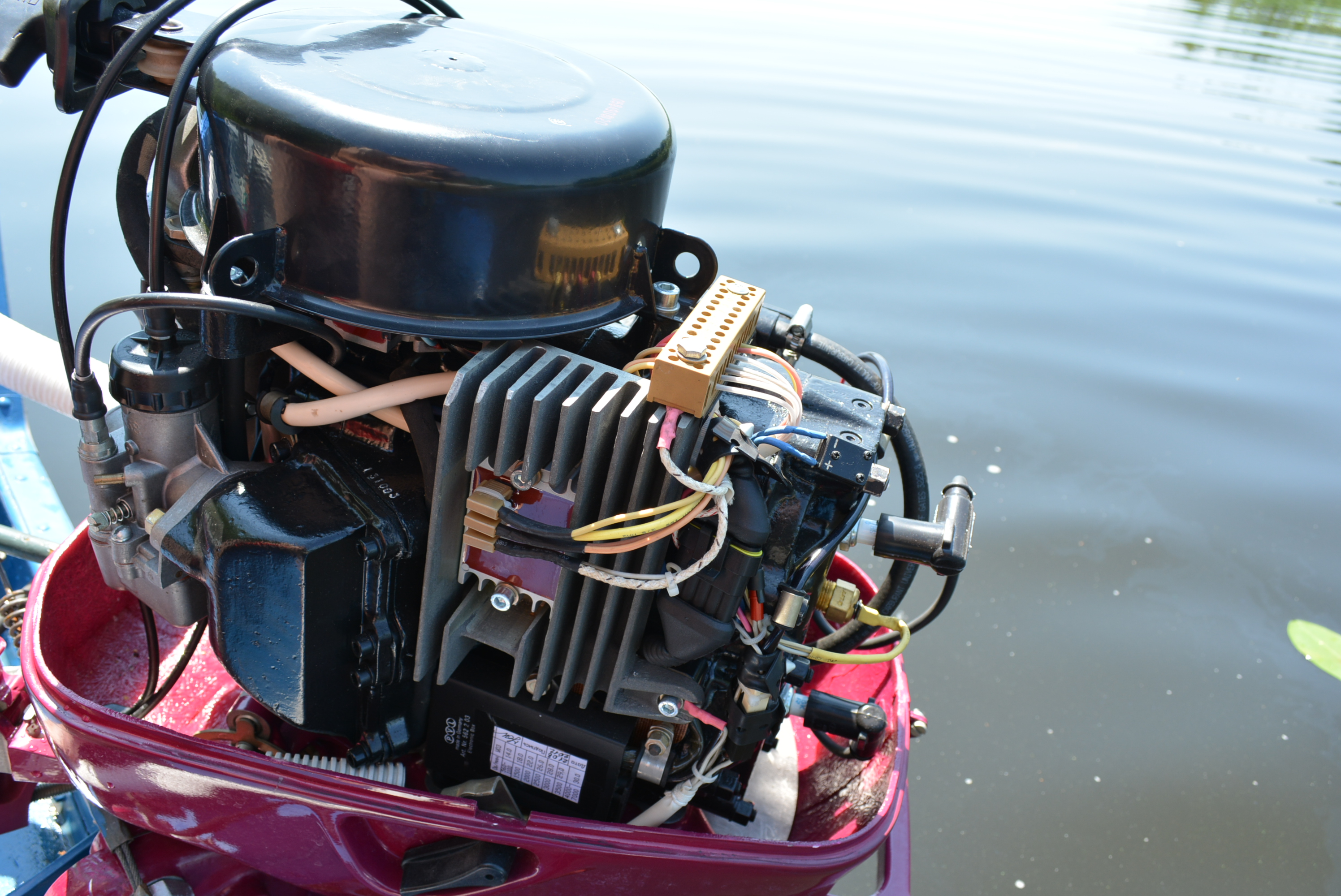

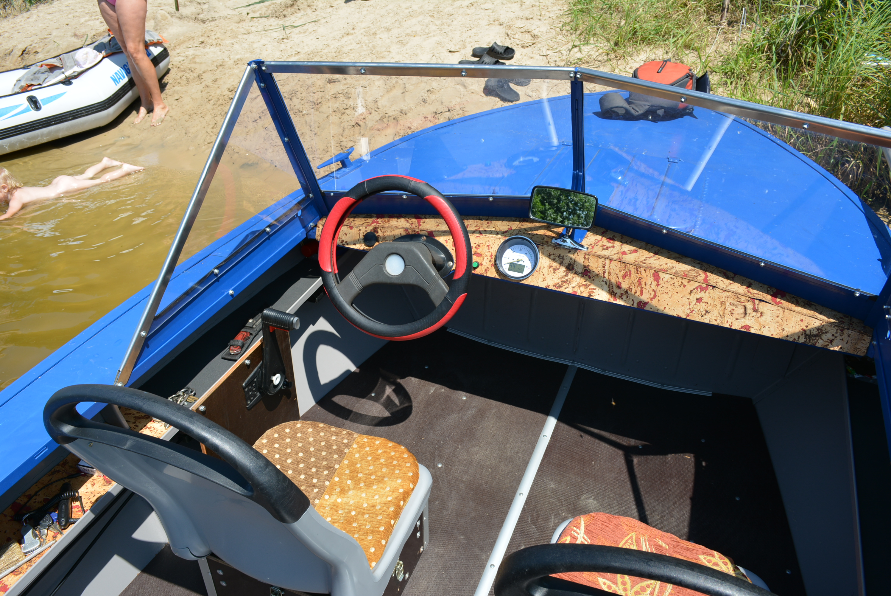

Приветствую всех водомоторников. Вот и я приобщился к сообществу владельцев МС 40. Брал на заводе в январе 2015 года. Мотор 2010 года.
Сегодня был первый запуск. Удачный...
Хотелось бы узнать ставил ли кто на мотор бортовой компьютер БК-08. Вопрос относительно тахометра. Куда правильно подключать и какое соотношение ставить в настройках бк.
Я подключил на выход с генератора. Только там тах начал хоть что либо показывать. Но вот с настройками проблема. Пришлось поставить 4 цилиндра 1 такт что бы хоть что то было похоже, но все равно далеко не правда. Подскажите кто ставил.

Привет, этот вопрос уже не раз подымался. В чистом виде этот прибор работать от генератора не будет. Смотрите, суть та же что и в обсуждении ранее в этой теме по китайскому тахометру KUS. Там и решение есть, которое стоило бы попробовать (диодная развязка). Вот ССЫЛКАна обсуждение, там Ivan задает практически те же вопросы.
Я прочитал инструкцию к БК-08 и с моим техническим образованием понять её сразу не вышло. Я не понял как там задается коэффициент тахометра исходя из цилиндров, тактности и еще кучи всего, но с МС-40 суть такова - за оборот маховика на проводах генератора формируется 6 полных синусоид. Тоесть 6 импульсов на оборот маховика.
Наверно с этими тахометрами лучше использовать какой-то индуктивный датчик (или катушку намотать) и отдельно его прилепить возле маховика. Ну а потом с него брать сигнал.
