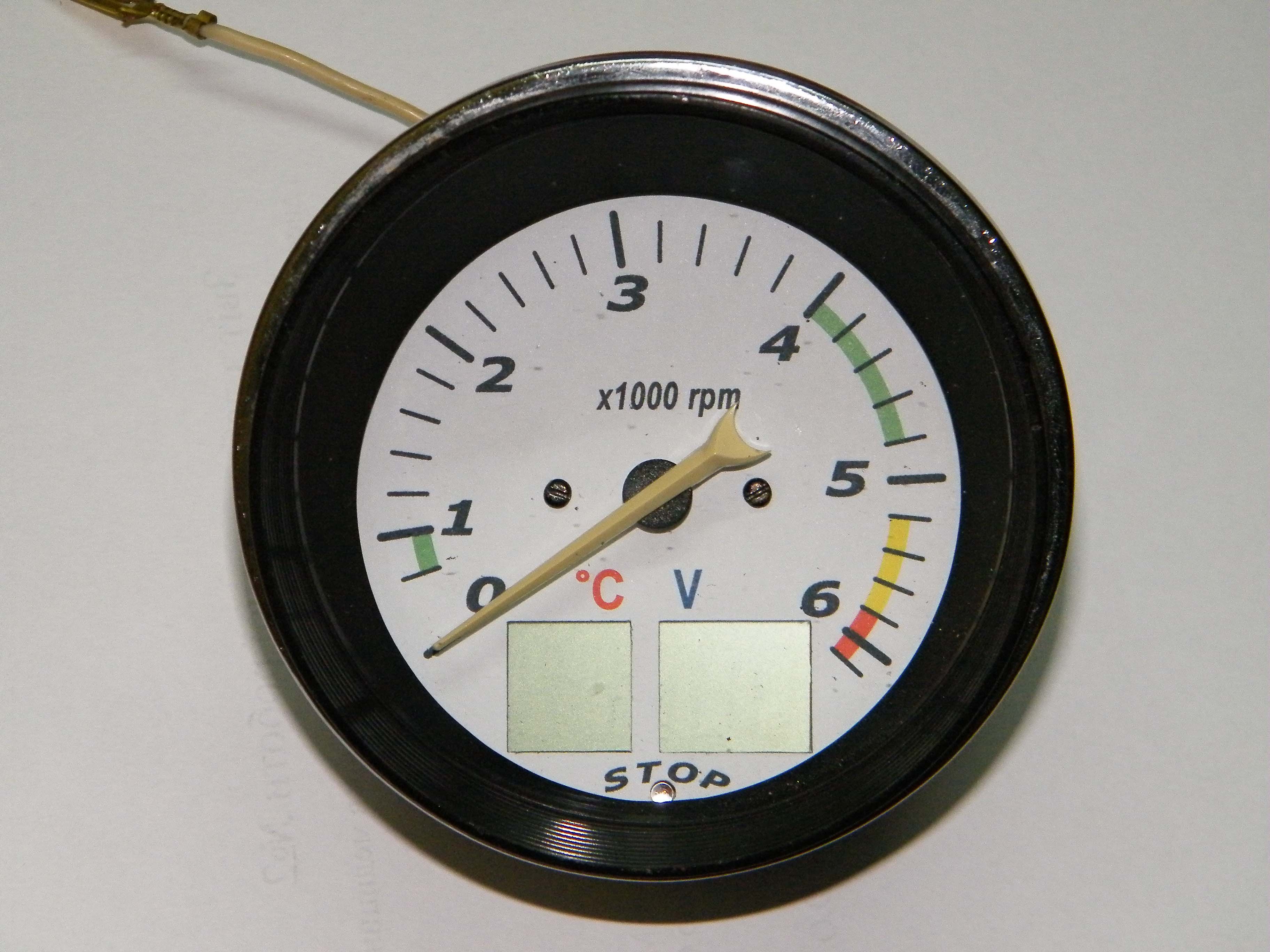

Важной особенностью прибора является работа от переменки генератора (катушек освещения), в случае когда нет аккумулятора.
Расскажу немного за функционал:
1) выводится частота двигателя от 800 до 6200 об/мин с шагом 200об/мин.
2) выводится температура от 0 до 99 градусов (за подключение датчика чуть позже);
3) выводится напряжение на аккумуляторе. Точность до десятых вольта;
4) внизу информационный светодиод (если не горит и не мерцает значит всё нормально);
5) отслеживание скорости нарастания температуры (пакосный кулёк, отсутствие воды -> быстрый нагрев) (мерцание светодиода).
6) отключение двигателя при превышении заданной температуры (светодиод горит постоянно);
7) отключение двигателя при превышении заданной частоты двигателя (пропуски зажигания, при этом светодиод мерцает);
В перспективе возможно добавится, если испытания пройдут успешно:
8) при запуске двигателя ограничение частоты двигателя на уровне около 2000об/мин (пропуски зажигания). Можно заводить не боясь резкого набора оборотов.
Это для любителей заводиться на полном газу.

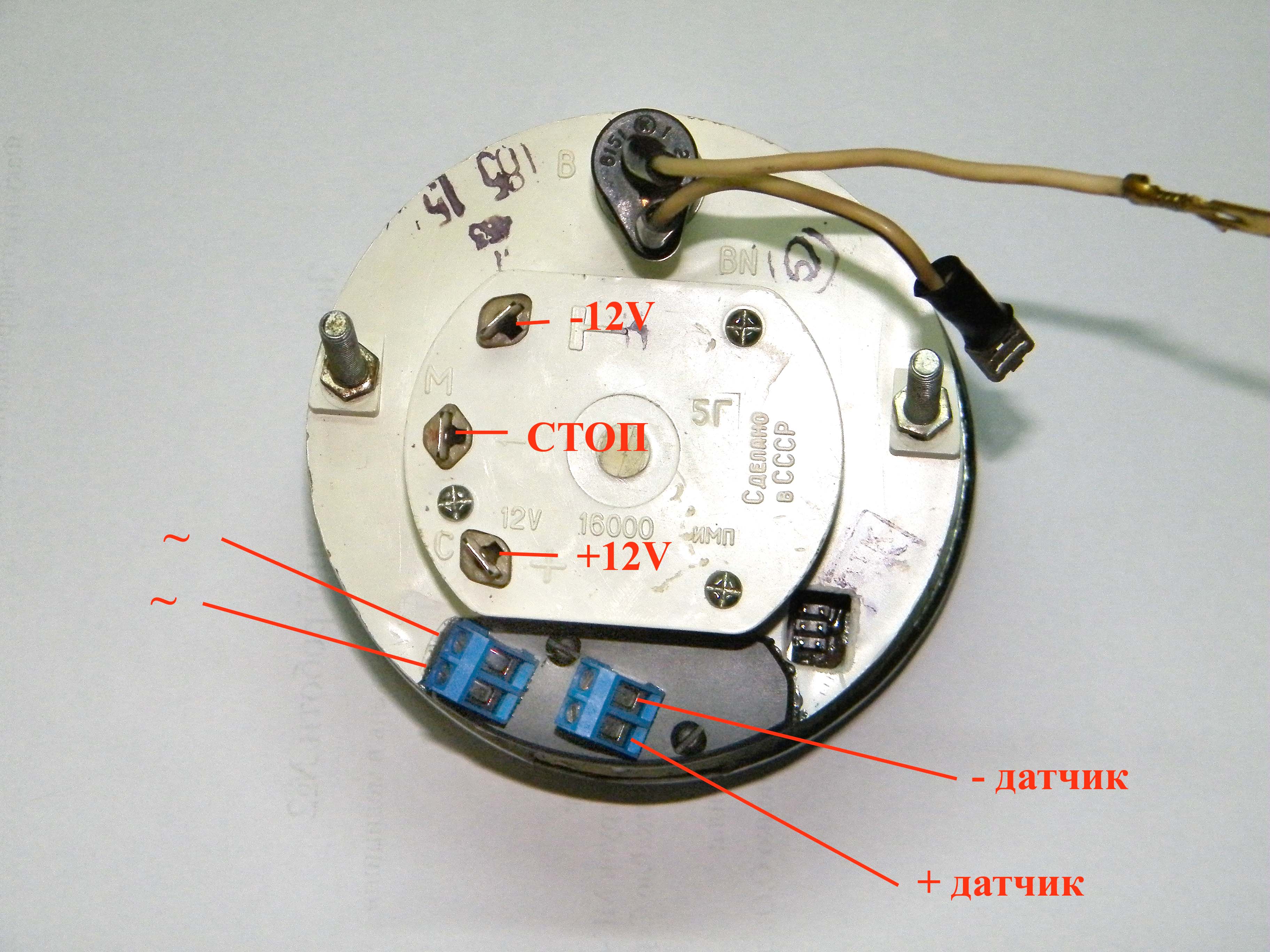

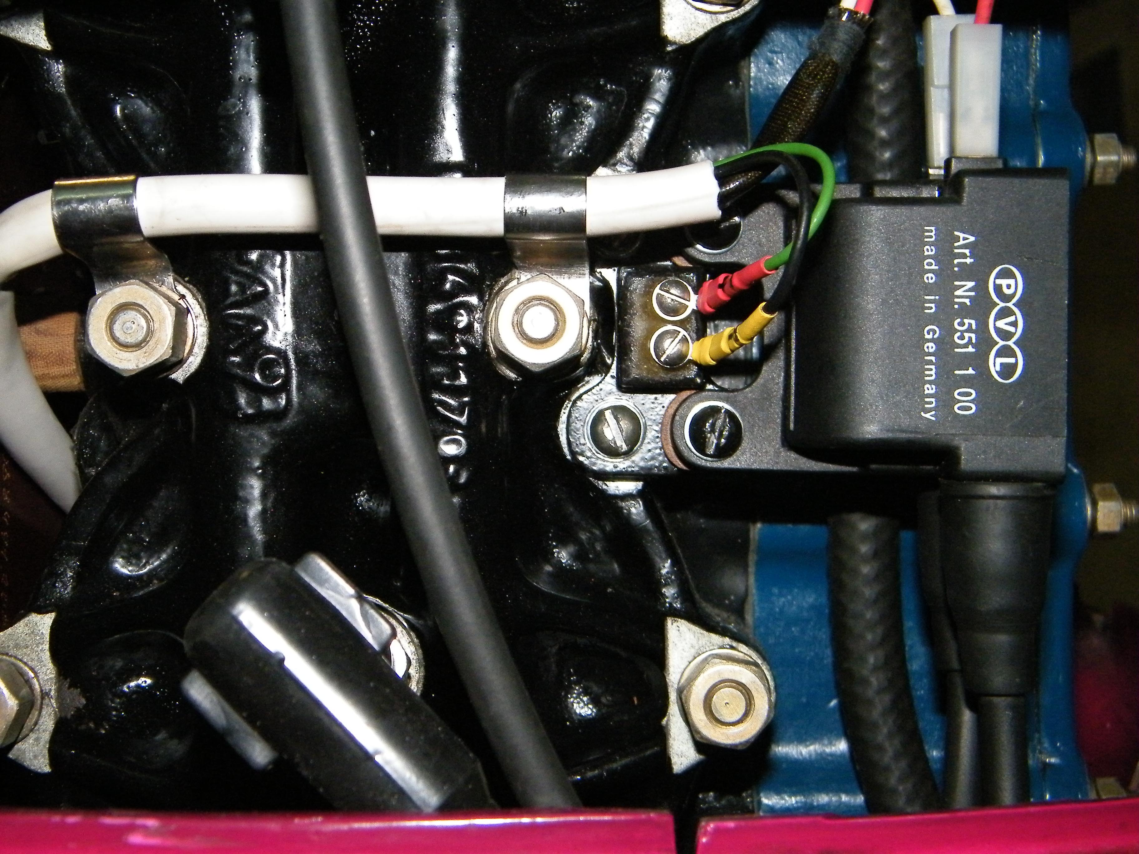

Провода, что нужно вывести для прибора(см. фото):
1) ~ переменка генератора;
2) ~ переменка генератора;
3) + 12В;
4) - 12В (корпус);
5) линия выключения двигателя "СТОП";
6) + датчик температуры;
7) - датчик температуры.

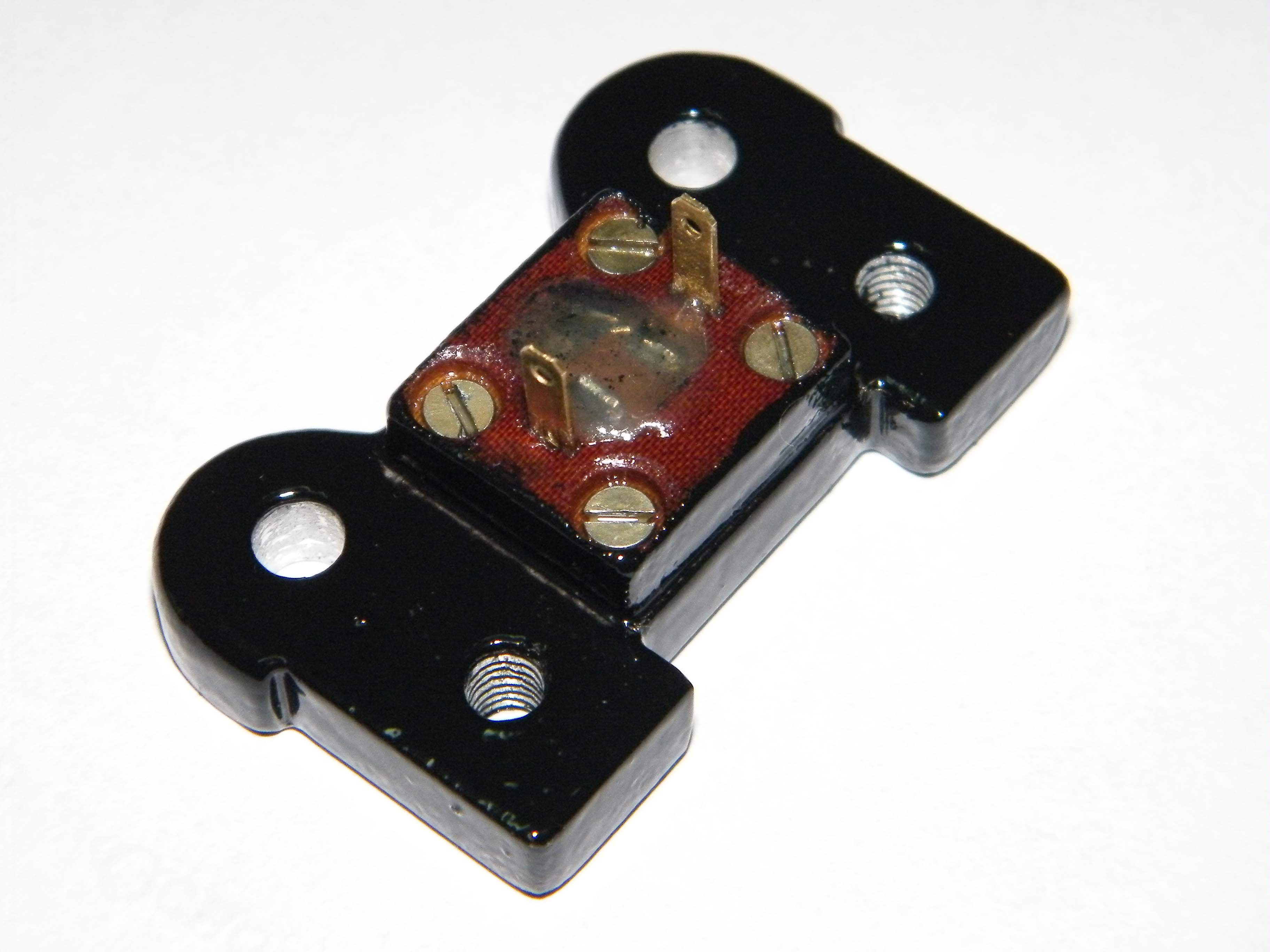

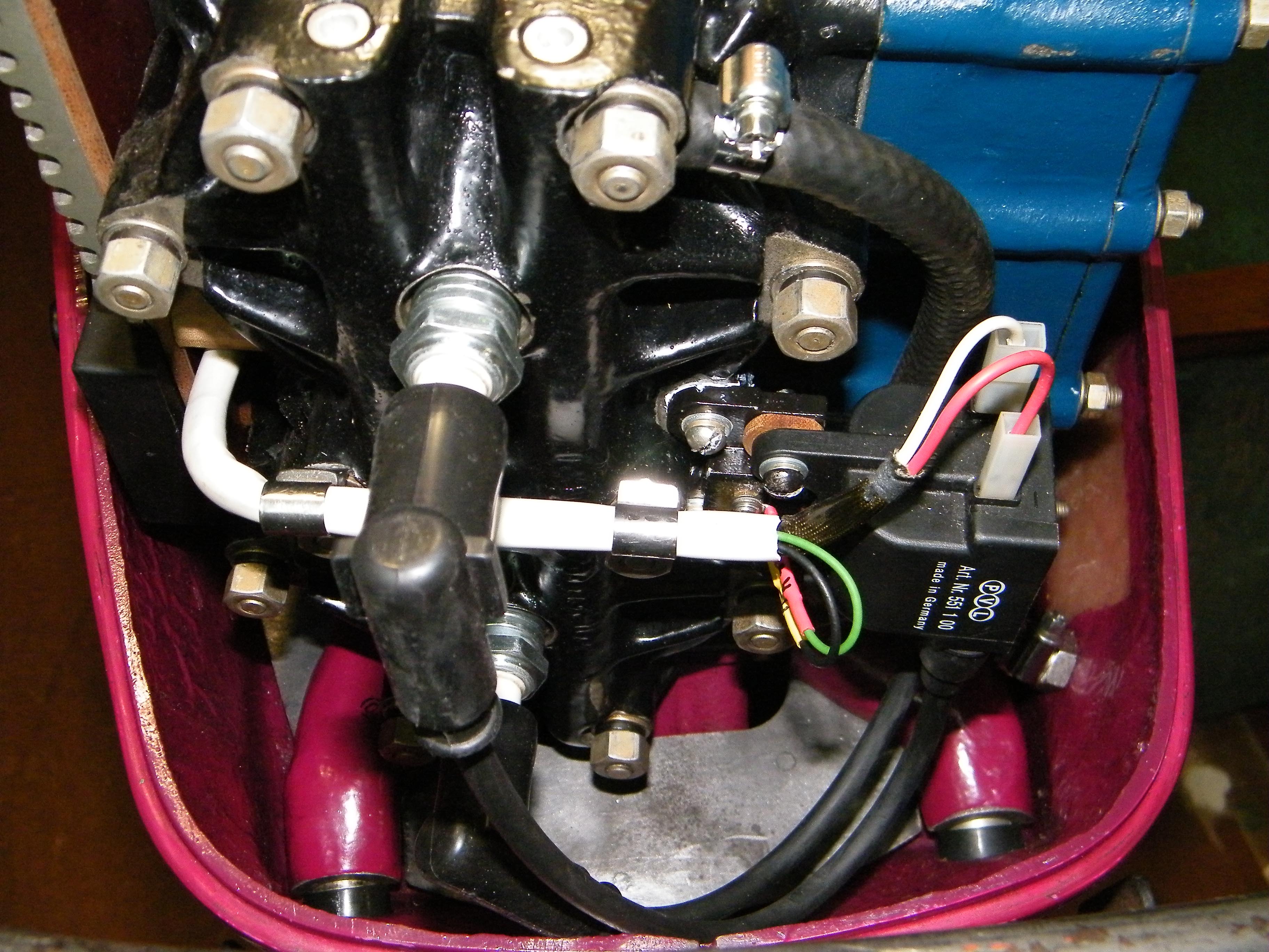

Датчик температуры устанавливается на место катушки зажигания (см. фото). Туда и нужно дотянуть 2 провода.
Две переменки берутся со входа стабилизатора (2 верхних контакта).
Всё остальное понятно.
Также желательно предусмотреть 3 предохранителя.
2 из них на переменку (на ток 2А) и один на +12В аккумулятора (у меня на 10А стоит).

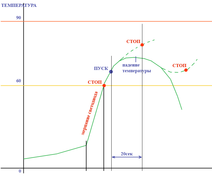

Еще небольшое уточнение непосредственно о температуре. Информацию выдаю порциями, чтоб понятнее было как задумана работа прибора.
Задумано 2 пороговых уровня температуры. 1-й это тот уровень после которого мотор глохнет, но его завести после этого можно. 2-й уровень - критический - завести уже нельзя, пока не остынет сам.
Если мотор заводится между 1-м и 2-м температурными уровнями, то есть 3 ветки событий:
1) даётся 20 секунд после запуска, для попытки охладить мотор. Если за эти 20 секунд, температура продолжила рост, то двигатель опять заглушится.
2) Если за 20 сек температура начала падать, то мотор уже не заглохнет даже если температура всё еще выше 1-го уровня, если падение продолжилось ниже 1-го уровня, то всё нормально, можна ехать.
3) Если по какойто причине, мотор вроде бы начал остывать за эти 20 секунд, а потом не дойдя до 1-го уровня, опять начал рости, то мотор сразу заглохнет.
На графике показал возможные исходы между двумя уровнями температур.
ПС. время 20 секунд для примера, это время настраивается на любой вкус.

Миша я себе уже поставил термостат на 63 градуса то мне пожалуста порог срабатывания --70 град --- выставь пожалуста .
mihail
01.12.2013
490
mihail
mihail
вихрь20
Без проблем. :eek:k-:
ПС. Просто нужно на практике дополнительно скорректировать уровень. Поскольку температура на головке и в системе охлаждения может отличаться на несколько градусов.
Вставлю пять копеек: мотор перегревшись заглох, и вы его снова заводите - это плохо, пойдет вода, и наделает беды, вплоть до возможных трещин. Мотор при перегреве должен остывать сам, или остужать его смесью... А уйти надо, на вас прет пароход... Как быть?
А в случае с зуммером и ограничением оборотов, вы оценили ситуацию, и принимаете решение что делать...
Я считаю - безопасность превыше всего, и жизнь важнее железки...
Второе: еще надо учесть разницу температуры охлаждающей воды в разное время года... Летом мотор гораздо горячее, чем, скажем осенью. И разница эта может быть 20-25 грд. ...
Так что до 75-80 грд. температуру мотора можно считать нормальной, а вот когда вода пропадает - температура мотора растет довольно быстро... Вот на скачек и нужно программировать прибор...
Все имхо! :):

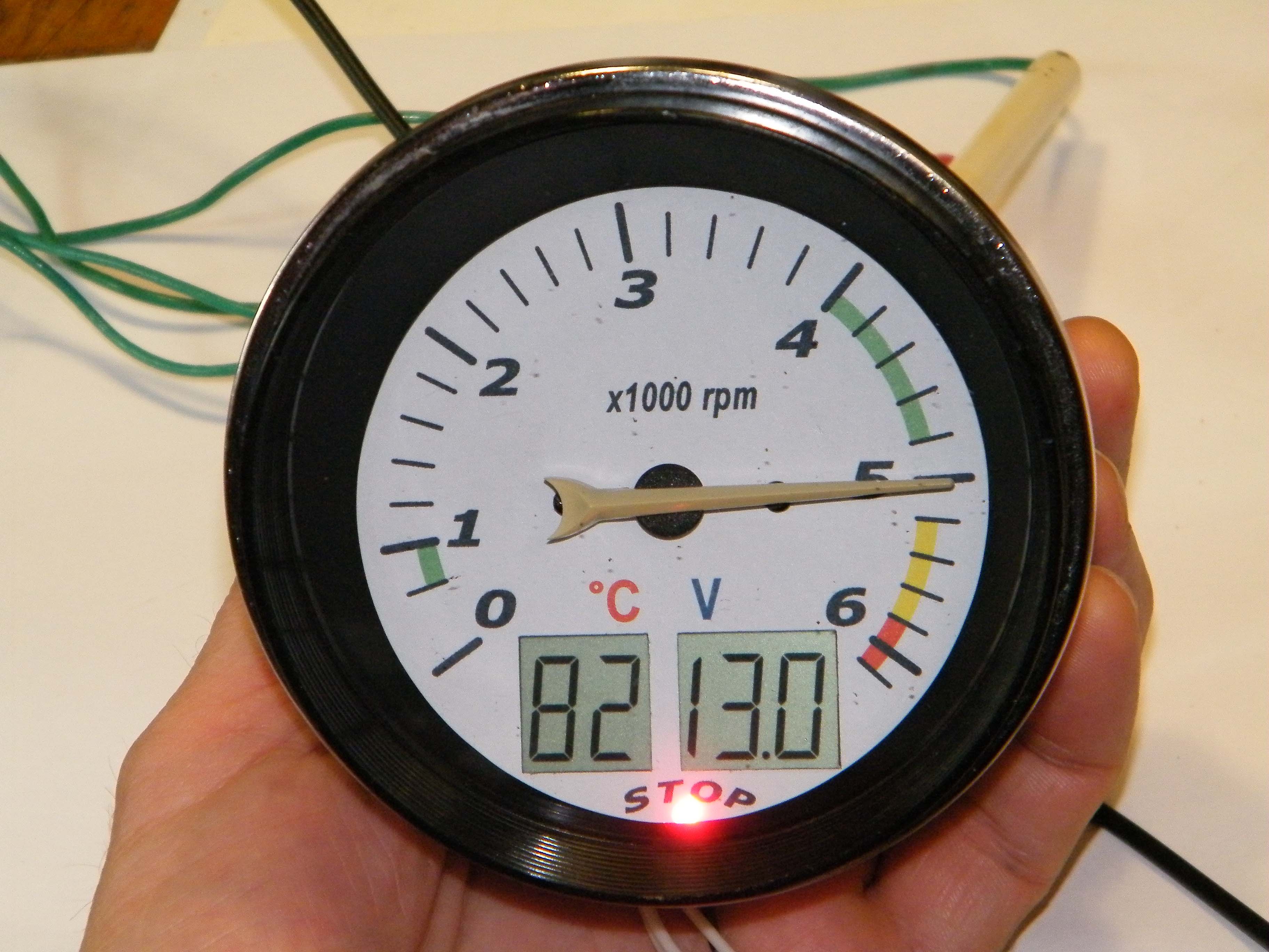

Вчера решили проверить новый прибор. И как это обычно бывает сразу начали вылазить недоработки. В основном недоработки были связаны с системой зажигания и способом заряда батареи, уж больно просто всё устроено и при этом черезчур мощно. В простоте я имею ввиду следующее. При заряде аккумулятора наблюдались прыжки напряжения выше ~20В. Это говорит о том что напряжение с катушек садится практически напрямую на аккумулятор, скорее всего там есть какоето управление, но оно импульсное и в этом вся суть 1-й проблемы. 5-ти вольтовый стабилизатор прибора просто отключал выход при превышении напряжения 20В. Поэтому наблюдалось отключение всего прибора при превышении 2000 об/мин. Сразу отключили питание от аккумулятора и опять завели, теперь прибор работал чисто от переменки генератора. Здесь проблем нет, всё работает как часы, тахометр показывал стабильно. За температуру чуть позже, с ней есть пару нюансов.
2-я проблема с зажиганием. Как я раньше говорил кнопка "стоп" у мотора тянется с зарядной катушки. Поэтому по этой линии идёт импульсное напряжение порядка 500В, для заряда конденсатора. Прибору приходится садить это напряжение чтоб заглушить мотор. И я думаю понятно чем выше обороты, тем выше напряжение и ток нужно коротить. В процессе экспериментов получили следующее:
1) установили отсечку зажигания на 2000об/мин.
2) Первое что зафиксировали, это не сразу подхватила система отсечки. Тоесть пришлось подержать обороты чуть выше. И через пару секунд начало отключать зажигание.
3) Работа с пропусками не очень приятная, откровенно дёрганая. Нада будет подумать, есть идейки чтоб смягчить этот эффект.
4) Решил попробовать на месте следующее. Снял клему стоп с прибора, завёл, дал 3000 об/мин и подключил клему стоп. Мотор сразу начал терять обороты до 2000. И опять начал дёргаться от пропусков зажигалки. В принципе это показалось приемлемо для продолжения.
5) ставлю ограничение на 4400об/мин. Чтоб на глисер успеть выйти. Выхожу на взлётную полосу, разгоняюсь, уже глисирую, добавляю газку, и всё. ;;))) Заглох. Причем заглох окончательно. Пропусков зажигание небыло, по простой причине. Пробило систему отсечки. Закоротило безвозвратно. Снял клему стоп, завёлся и к берегу.
Вот такие были моменты. С отсечкой зажигания немного сэкономили. Нада предусмотреть более мощные компоненты. Выход и решение проблемы появился на горизонте. :):
Вроде бы с отсечкой объяснил. Теперь к температуре. Откровенно говоря здесь всё тоже не совсем гладко прошло. Попорядку:
1) При подключении аккумулятора, прибор начал показывать температуру. Заводим, тампература сразу пропала. Причину нашли. Ктото забыл отключить линию датчика от старого прибора. :smu:sche_nie: .
2) Подключили всё, еще раз проверили. Заводим, работает. Подымаю ногу мотора, вода исчезла, пошёл нагрев. (ограничение поставили 40 градусов для проверки). Мотор как положено заглох. Повторно заводим с "перегревом". Завёлся. Начал остывать. Тут всё нормально.
3) Но были по ходу проверки температуры неприятные моменты. В некоторые моменты датчик переставал передавать температуру. Подозреваем что проблема в том, что провода датчика идут рядом с проводами катушки зажигания (где идёт разряд ~500В). Думаем что наводки вносят помехи в передачу данных (данные цифровые). Хотим проверить с экранированным проводом и в обход проводов зажигания. Думаю проблема должна решится. А так то температура показывала хорошо.
Для Руслана. По поводу экранированных проводов предусмотри обязательно. Ну и витой парой сделай. Я б еще и провода зажигания отдельно в экране сделал. Экран на корпус мотора. Тоесть нужно цифровую линию по всем правилам пустить. И желатетьно так сделать до самого прибора. У нас счас провода просто без экрана и скручивания идут.
Светодиод моргает на солнце хорошо. Не заметить было сложно.
ПС. В целом проверкой мы были довольны, хоть и спалили пару компонентов. Прибор после этого работал без проблем. Работа от переменки генератора от 800 до 5600 об/мин без проблем. Тахометр стабильно отрабатывал на всех режимах - это единственный показатель, который отработал проверку идеально. На волнах стрелка прибора не дёргается.
ПС2. Если комуто чтото не понятно из сказанного, спрашивайте.

Немного расскажу про второй тест прибора. Хоть проводили его на прошлой неделе, но щас со светлой головой можна делать выводы. Итак, попорядку:
1) Температура. Проверка показала, что экранированный кабель с витой парой даёт хорошие результаты. На место теста мы шли без экранированого провода, и были замечены перебои в передаче температуры. Потом на месте сразу проложили заранее сделанный кабель и начали проверку остальных систем. А в процессе следили за температурой. В результате, за весь период времени с экранированным кабелем, температура показывала всё время.
2) Отсечка зажигания по оборотам. Обновили старую систему. Тест проводили как и в прошлый раз. Сначала 2000об/мин, и дальше подымали постепенно. Выяснили очень важный момент. Система отсечки по оборотам начинает хорошо работать от 4000об/мин и выше. Это связано с инерцией маховика. Чем меньше нагрузка и выше обороты, тем мягче мотор реагирует на отсечку зажигания. При глисировании при 5000 об/мин нельзя было раскрутить мотор сильнее, даже давая полный газ обороты не росли (а 5000 крутил при половине газа), только толчки от отсечки становились немного сильнее. Подхват отсечки теперь мгновенный.
3) Разобрались в работе стабилизатора МС-40. Внутренности канешно не видели, но принцип понятен. И то что я раньше писал про прыжки напряжения на аккумуляторе при зарядке, то это ошибочное утверждение. Всё дело оказалось проще. Могу только сказать что немцы хорошо постарались.
4) Тахометр, как и всегда отрабатывал каждый оборот двигателя. Проверено осциллографом :): Даже говорить в его сторону плохого не хочу, себе такой хочу :)
Вобщем щас оба прибора на доработке. Внедряем уже проверенные решения. Так что жди Руслан, жди :drinks: Да и готовь мне пассажирское место, без меня прибор не включится (шютка) :):

Поставил тахометр от Миши . Очень понравилось . Срабатывания по температуре . На максимальные обороты не выходил ( больше 4500 не давал ) т.к. обкатка .

Вот видео работы отсечки оборотов, если кто не видел (видео помоему еще весной снимал). 00GnpJqW_bU
Видно что при полном газе обороты выше 5000 не растут, меняется только характер дёргания.

Насилу нашол пароль для входа . Прибор работает без нареканий , по оборотам мотор работал с перебоями после 5600 , по температуре на поверхности ГБЦ выключал мотор после 70 градусов , С возможностью последующей заводки мотора и на малых оборотах охлаждения . сейчас хожу с ночевками , температура воды 8-9 градусов , греется до 65-68 градусов . Прибором доволен . Мише спасибо .

Всем привет! Вот и я закрыл сезон :)-(: ,Миша по тахометру вопросов и нареканий нету ,работает :co_ol: , от себя добавлю , отсечка встроеная в прибор спасала не один раз :bra_vo: , если бы не она то наверное не раз перегрел движок :sh_ok:
