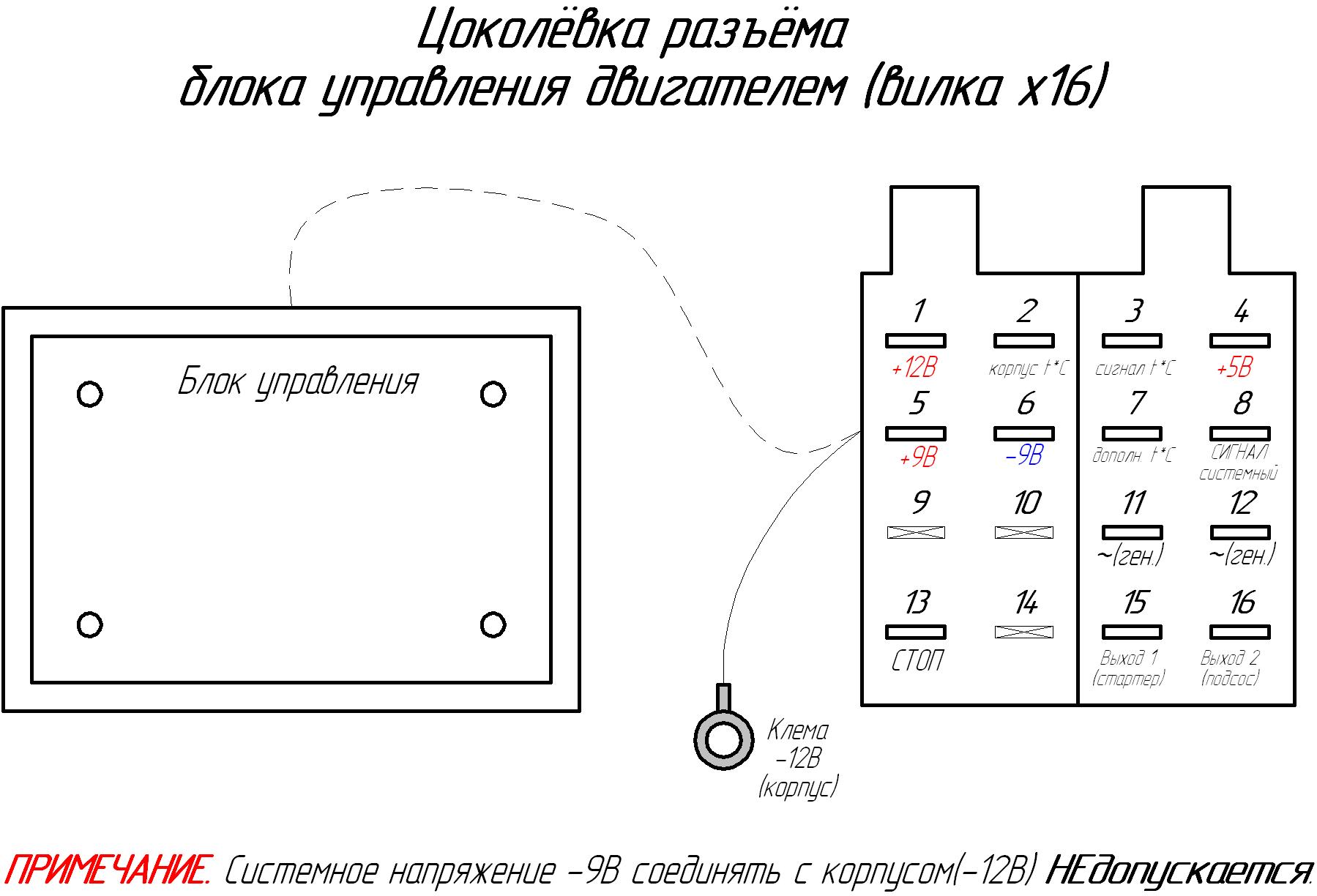

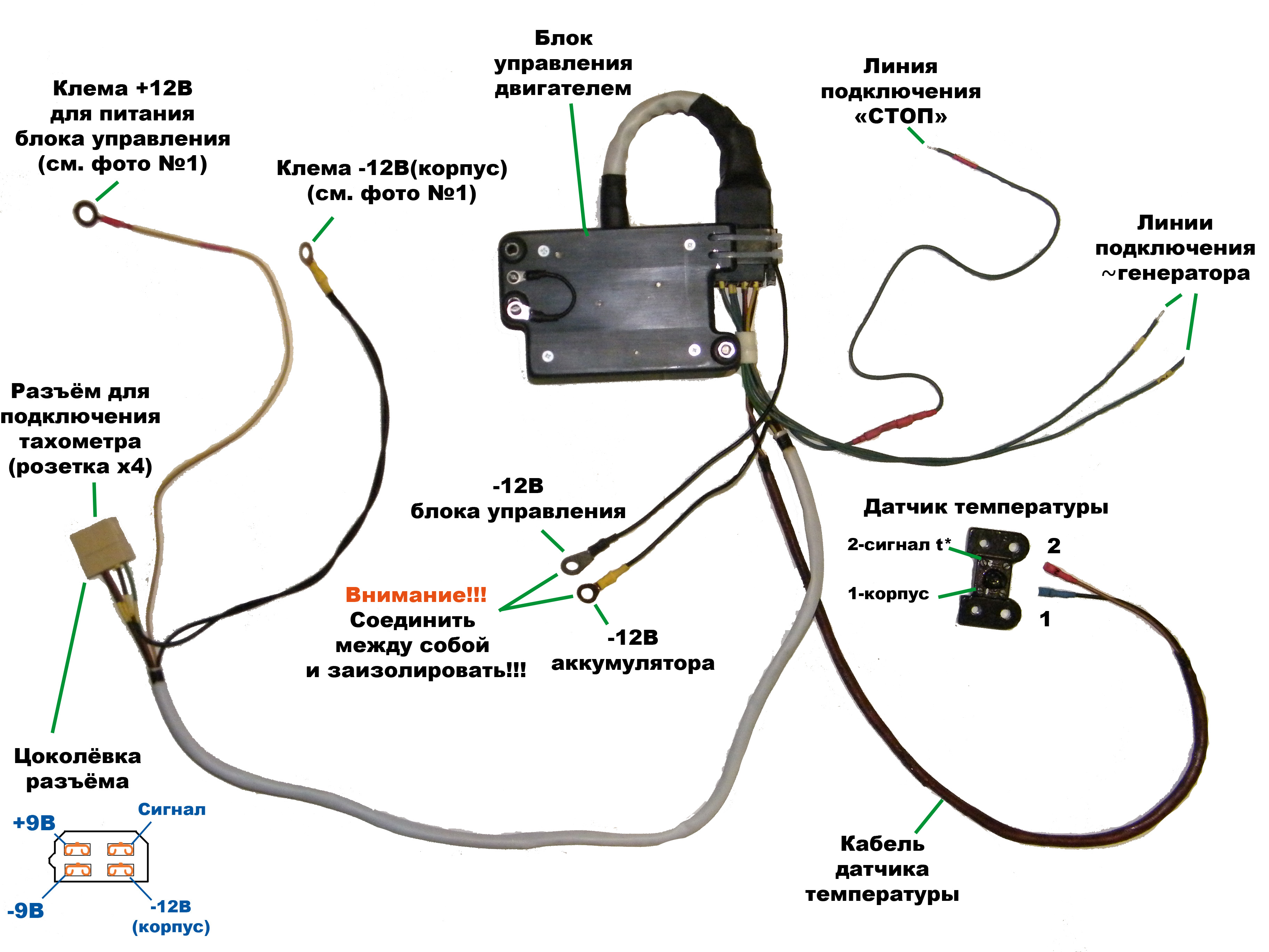

Ну и "пока" финальный вариант приборостроения: это комплекс, состоящий из блока управления двигателем и блока индикации...
Эта концепция - попытка сделать шаг к новым технологиям...
Задачи блока управления двигателем - измерение, защита, управление доп. оборудованием...
Блок индикации, понятное дело, даёт возможность следить за работой двигателя, и через него выполняется управление...
Будем считать это "подобием" smartcraft-а для МС-40.
Есть еще множество идей по расширению функционала, таких как измерение расхода, скорости движения, давление (наличие) воды в системе охлаждения... Потенциал неиссякаем...
Но пока, эта система позволяет управлять пуском стартера (с защитой) и эл.подсосом (если таковой установлен)...
Не буду расписывать все функции и как всё работает, я уже это делал.
Предварительная стоимость: обращайтесь в личку, а то ругают :wink: .
В комплектацию входит:
1) Блок индикации (это тот же прибор что описывался ранее, но только внешне: подключение и задачи отличаются),
2) Блок управления двигателем (см. фото),
3) Проводка для двигателя (см. фото),
4) Датчик температуры

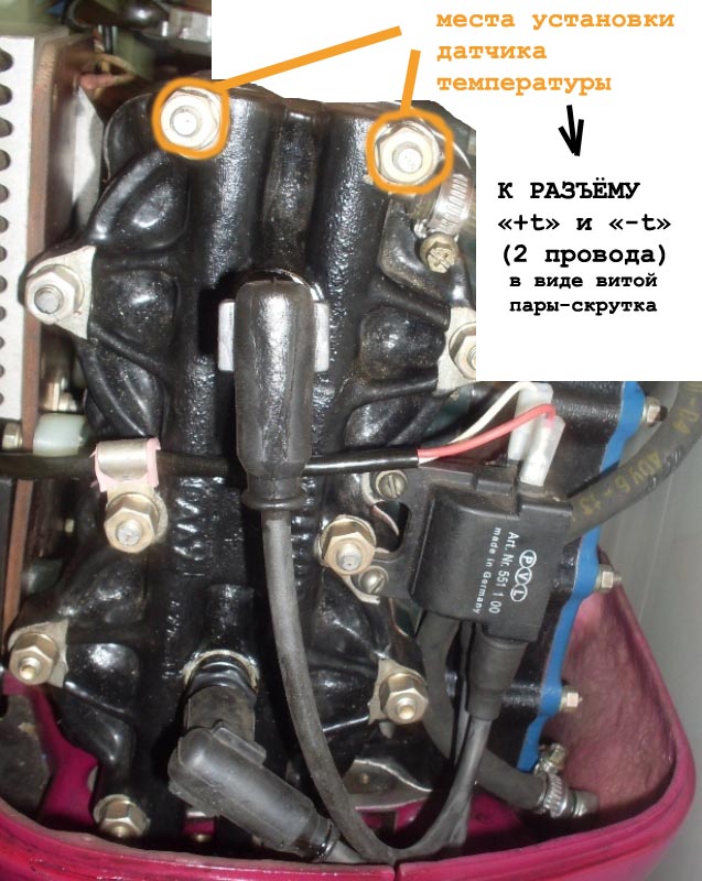

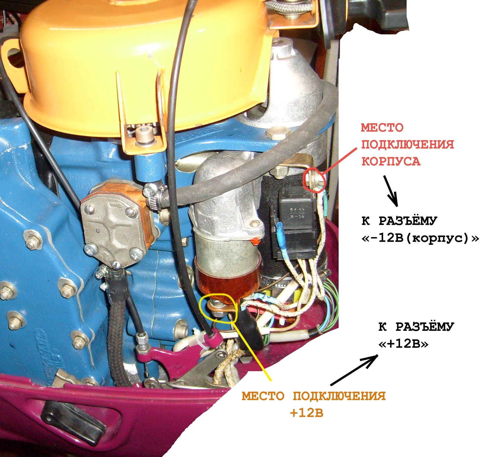

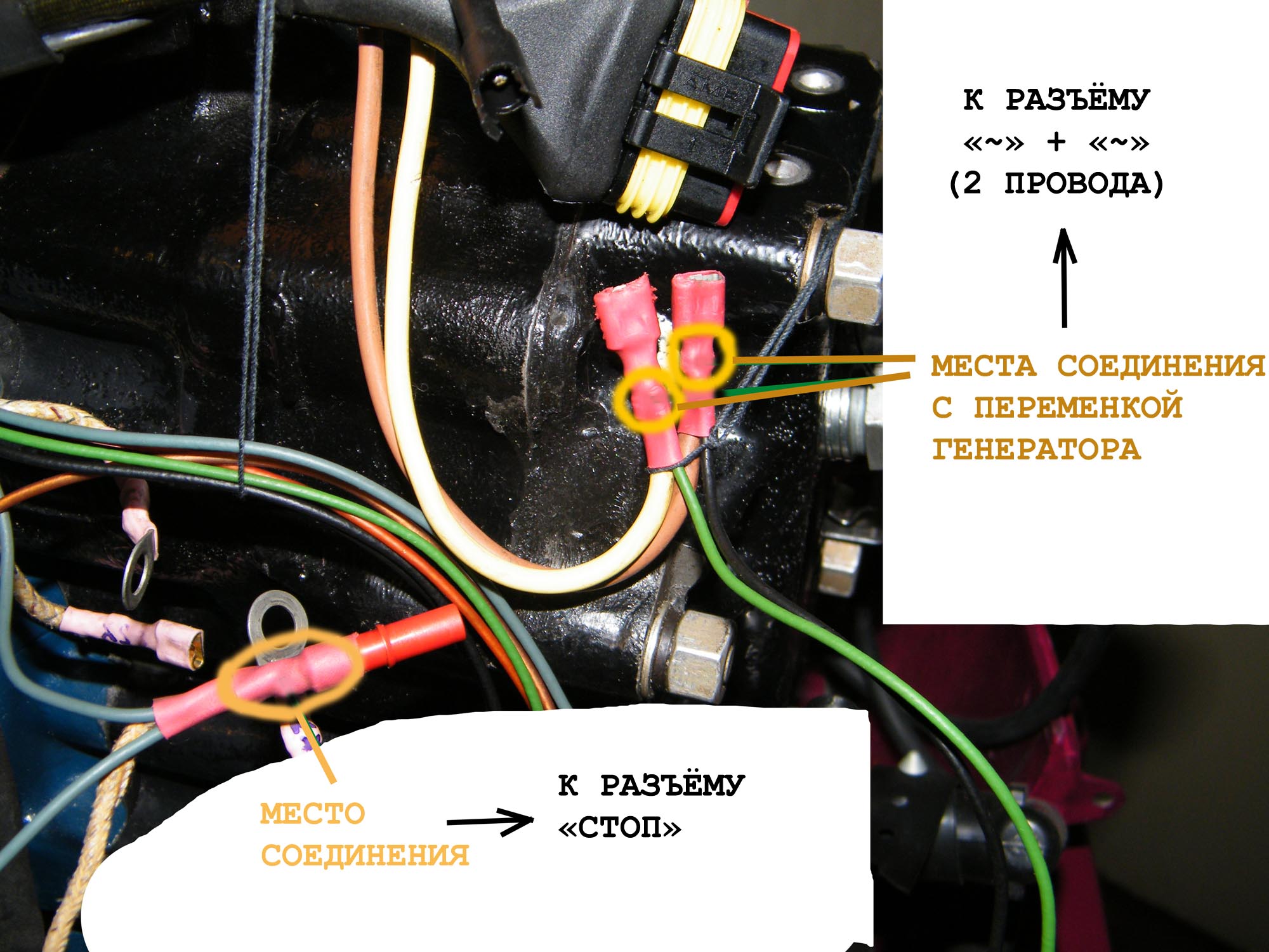

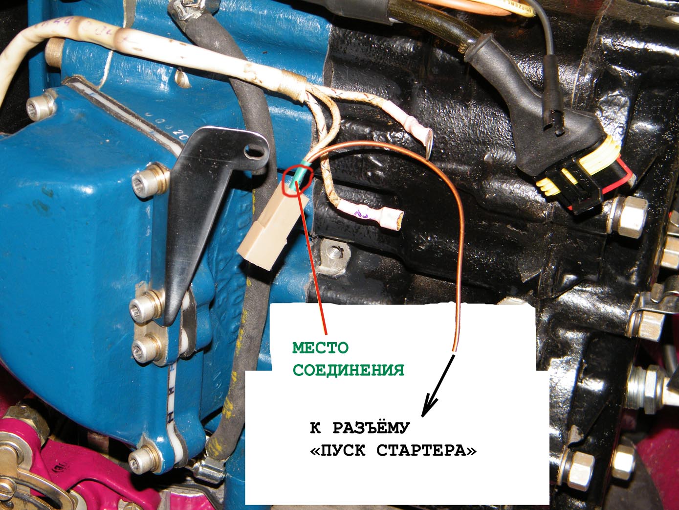

Всё что будет ниже описано и нарисовано относится к универсальному тахометру (вариант "всё в одном") и адресовано всем тем кто будет тестировать именно эту модель.
Начнём с мест вывода проводки необходимой для работы прибора и минимума для управления двигателем с места капитана...
Смотрим фото...
Можно посчитать, что необходимо подготовить 8 проводов для вывода жгута - это минимум и для управления двигателем и для полноценной работы прибора.
Продолжение ниже...

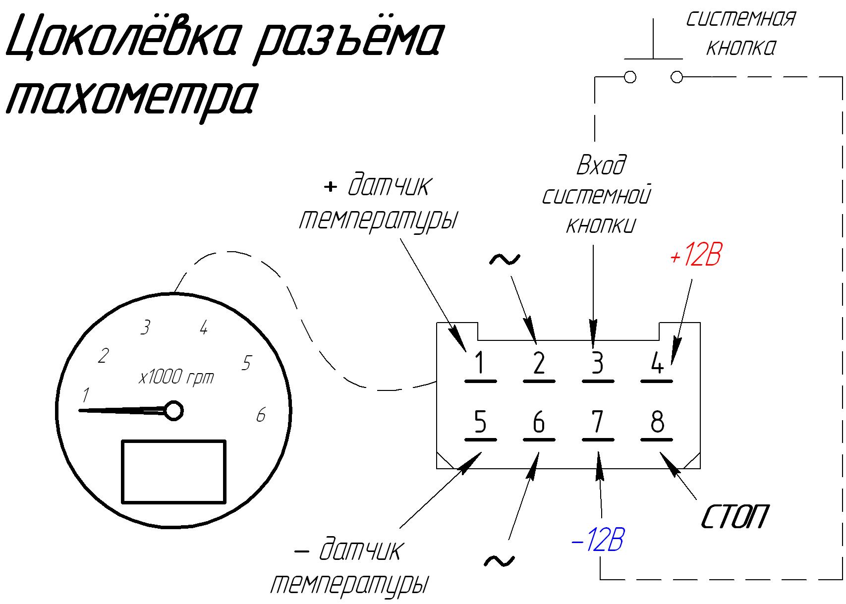

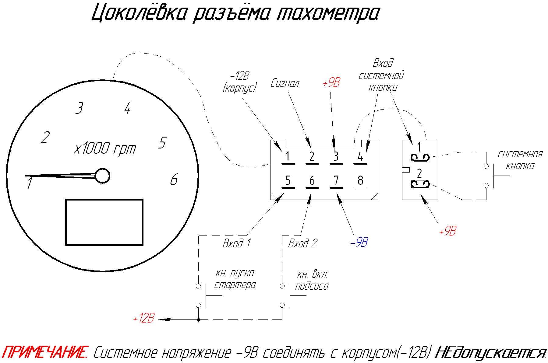

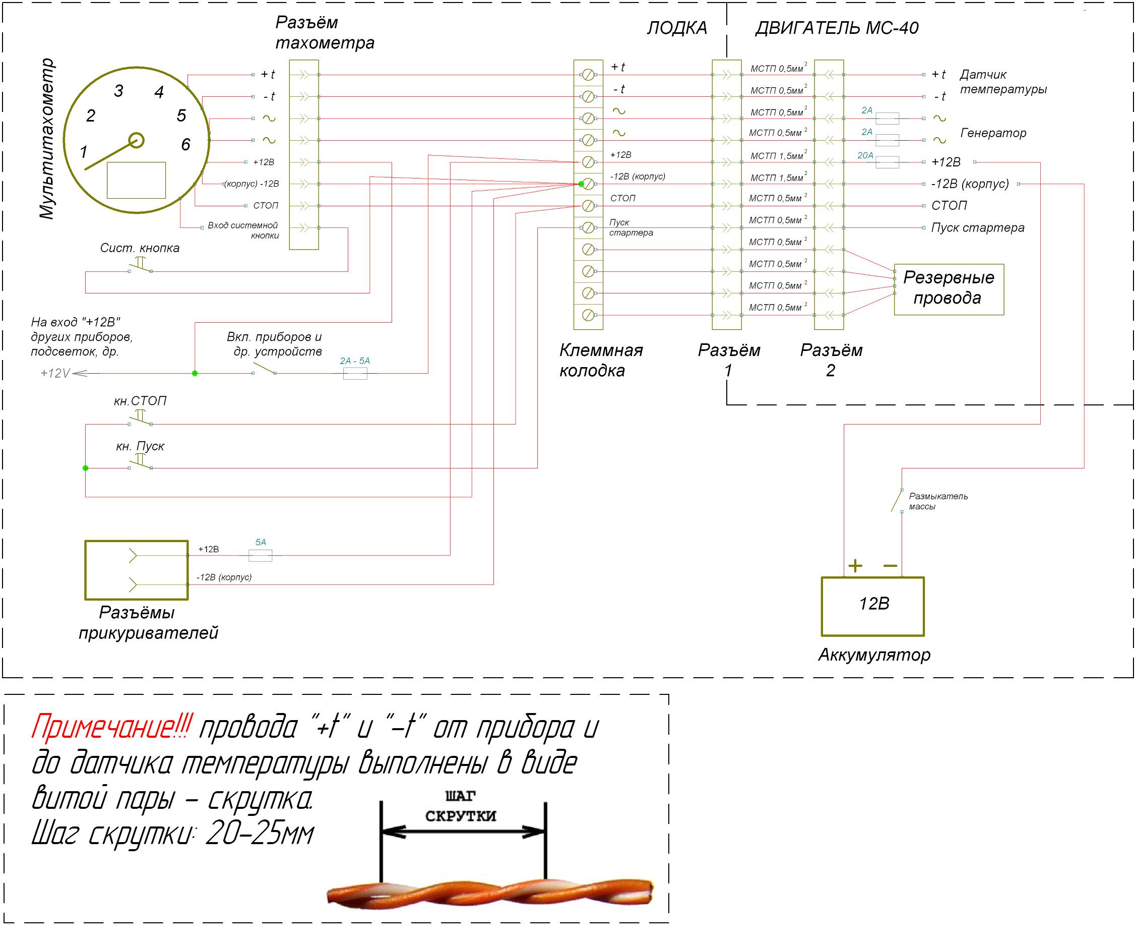

Дальше на рисунке показана принципиальная эл.схема разводки проводов по лодке. См. рисунок.
И цоколёвка разъёма тахометра (см. рисунок)...
В схеме со стороны двигателя показаны те провода которые были рассмотрены выше на фото.
Дальше, если нету сложностей с разгадкой "лабиринтов", можно сориентироваться что куда и зачем.
В схеме показан необходимый минимум, и каждый для себя может расширить схему, исходя из собственных потребностей.
Если есть вопросы, а они должны быть :wink: , задавайте :):

Сечение проводов 1,5мм2 хватит, или лучше заложить 2,5мм2?
mihail
01.12.2013
490
mihail
mihail
вихрь20
Для силовых проводов конечно, чем больше сечение, тем лучше :a_g_a:
И еще главное провода датчика температуры "заплести" так как показано, витой парой.
Использовать готовые типа от интернет кабеля не рекомендую!!!(они жесткие[одножильные] и обладают высоким сопротивлением)
Лучше самому скрутить с качественного провода, в этом нет ничего сложного... :a_g_a:
РЫБОЕД- ЭКСПЕРТ
02.03.2011
634
102
Одесса- Варшава
извини, а в чем принципиальная разница в скрученном проводе и обычным, "параллельным"? :smu:sche_nie:
mihail
01.12.2013
490
mihail
mihail
вихрь20
Википедия в помощь
Простыми словами, витая пара там нужна для уменьшения влияния помех на эту линию, датчик цифровой, поэтому такие требования.
А помехи, поверь мне на слово, зажигание в МС40 создаёт очень качественные и вездесущие :): :a_g_a:
У меня изначально проводка в лодке "параллельная" поэтому поначалу в надежде на "авось пронесёт", при тестах первых приборов
сразу повылазили эти помехи...
А еще до этих всех приборов, у меня был обычный терморезистор, так он в диапазоне 3000об/мин заставлял
стрелку микроамперметра плясать "дикие танцы" из-за помех. :ti_pa:
На вопрос "а почему используется цифровой датчик?", сразу отвечу - датчик калиброван, температура не может прыгнуть, как у аналоговых в условиях помех, поэтому отключение по температуре всегда адекватное. Конечно требования к линии немного возрастают, тут не поспоришь. Но зато есть реальный контроль наличия датчика на линии. В общем компромисс на лицо. :wink:

УНА-0531, не понял зачем удалили сообщение, успел прочитать и закрыл случайно :du_ma_et: .
Там вы пишите что "общий", я так понял это тот что "-12В(корпус)", берёте со стабилизатора. Это не есть хорошо. В моменты, когда идёт зарядка аккумулятора (от 1-30А), на участке провода от стабилизатора до мощной корпусной клеммы в двигателе будет приличное падение напряжения, причем характер этого падения зависит от разряженности аккумулятора, оборотов и прочих факторов. И в эти моменты зарядки будет формироваться помеха по питанию (проседание напряжения), того что к ней подключено.
Поэтому в идеале питание брать как можно ближе к источнику питания - аккумулятору. Но в данном случае, снимаем напряжение как можно ближе к силовым клеммам аккумулятора - для удобства.
Возможно я неправильно уловил мысль. И не понял про коаксиальный провод - он для температуры, или для линии СТОП? Не понял что вы экранируете, источник помехи или линию от внешних помех.

если можно, то пару вопросов.
По датчику температуры:
Как я понял датчик должен отличаться от фото датчика выложенного ранее. А если использовать отверстие с резьбой между свечами для крепежа. Завод видимо и планировал это место под датчик. Или подобрать датчик под эту резьбу.
По схеме все вроде понятно, но системная кнопка для чего? Сброс показателей?
Двигатель без аккомулятора заводится?
