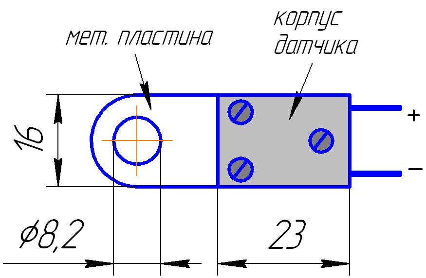

Раньше использовали термошайбу с самолета под свечку. А в этой термошайбе внутр. диаметр какой? Попробую все же поизголяться с этим отверстием в блоке, если лень не будет.
Это самостоятельно изготовленный датчик, поэтому, подумайте какой вам будет необходим диаметр, такой и сделается.
На картинке приблизительный вид датчика, чтоб было представление о габаритах. Естественно форма нижней металлической пластины может меняться.

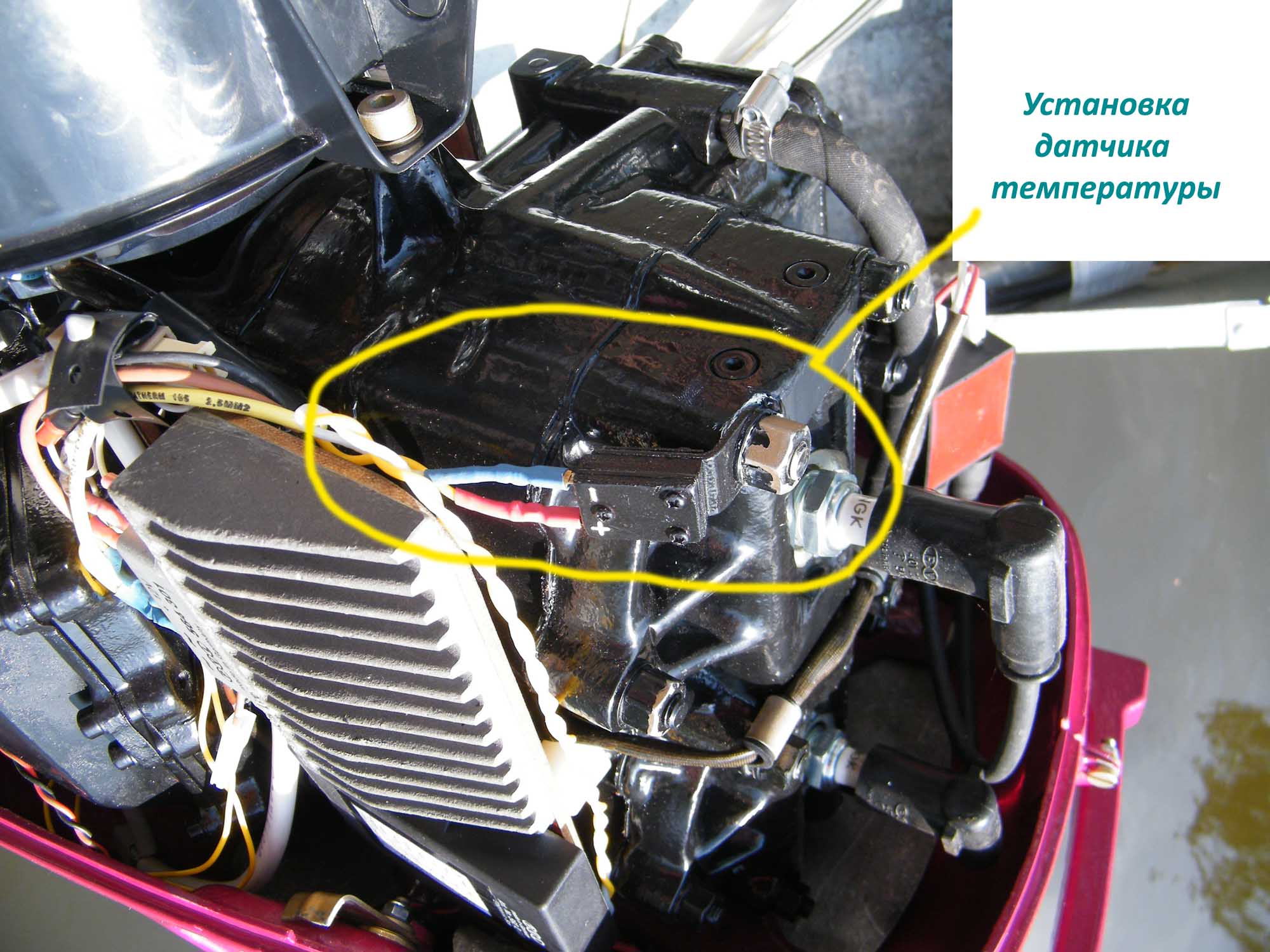

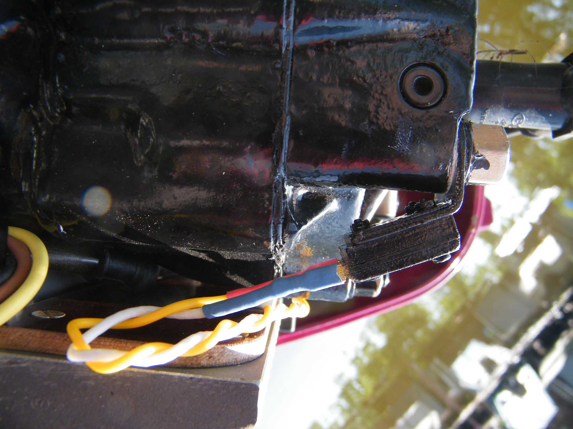

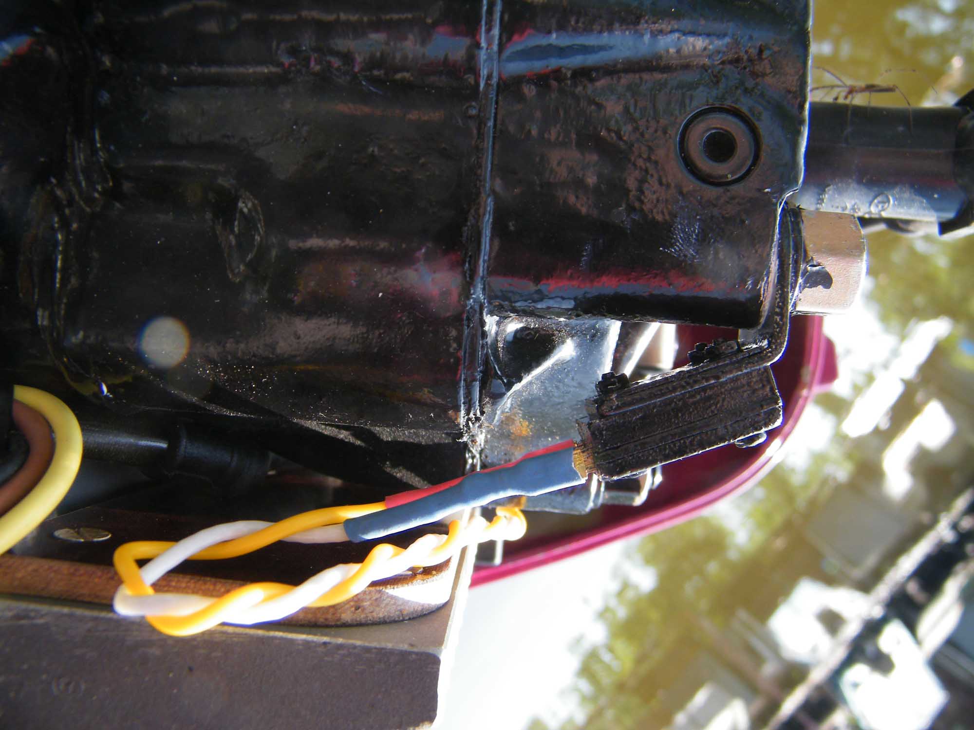

Вот на фото - место установки датчика температуры.
При установке:
1) открутить гайку с шайбой;
2) аккуратно снять (если есть) краску где будет прижат датчик!!!
3) намазать тонкий слой термопасты и на головку блока, и на сам датчик;
4) установить датчик на место, поджать гайку рукой (можно, если есть, фиксатор резьбы капнуть).
5) протянуть гайку и для контроля усилия пробовать протянуть 2-е соседних гайки.
На этом всё, можно подключать.

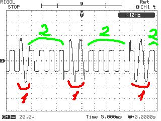

Вот обсуждалось http://rop.in.ua/forum/viewtopic.php?f=73&t=1183&st=0&sk=t&sd=a&start=20
Картинку повторю с той темы...
Вот тут видно, что в зонах "1" сигнала на Ваш тахометр нет, так как зарядка выключена в эти моменты,
а в зонах "2" зарядка включена и естественно сигнал на приборе присутствует...
По мере заряда АКБ зоны "2" появляются всё реже и реже, вот такие пироги...
По цифрам:
1) на генераторе: амплитудное напряжение пляшет от +-15В при 1000об/мин и +-75В при 5900об/мин... В моменты зарядки АКБ напряжение на переменке само собой не превышает напряжение самого АКБ (что на картинке и видно)...
2) на зажигании: напряжение в первичке высоковольтной катушки =300В не считая возможных обратных ЭДС... ну и импульс наверняка очень короткий...
3) брать что либо с линии "Стоп" вообще противопоказано, там "радио" сигнал идёт :):

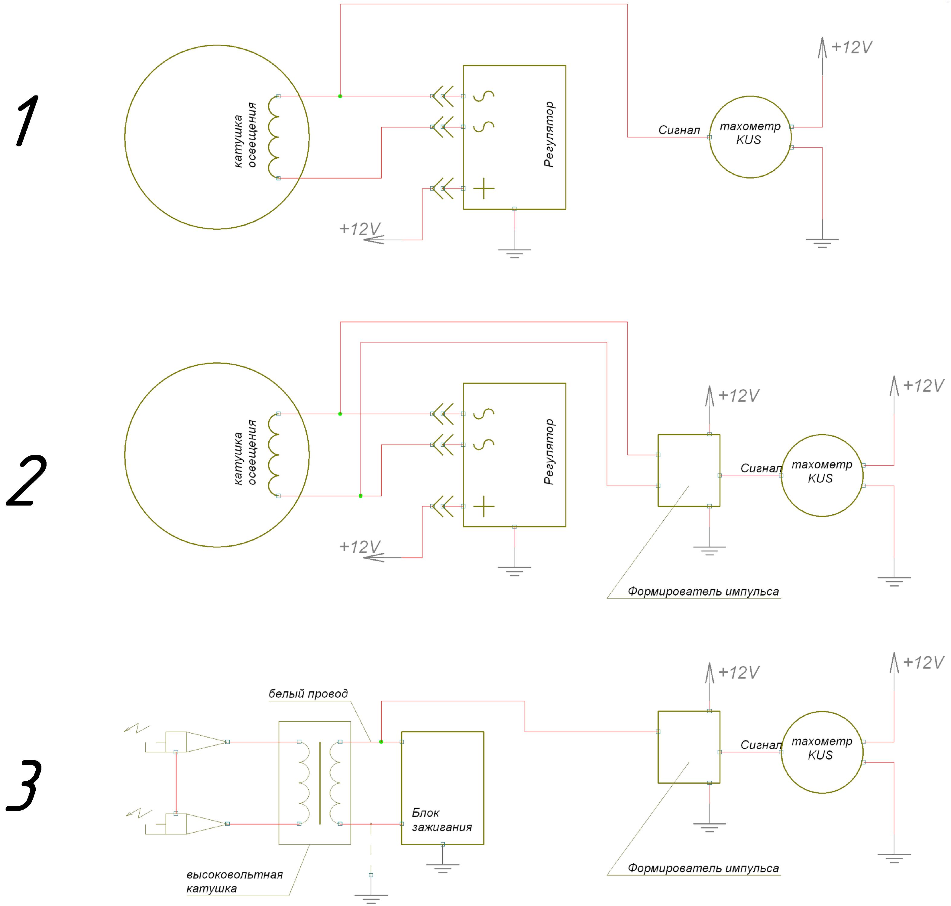

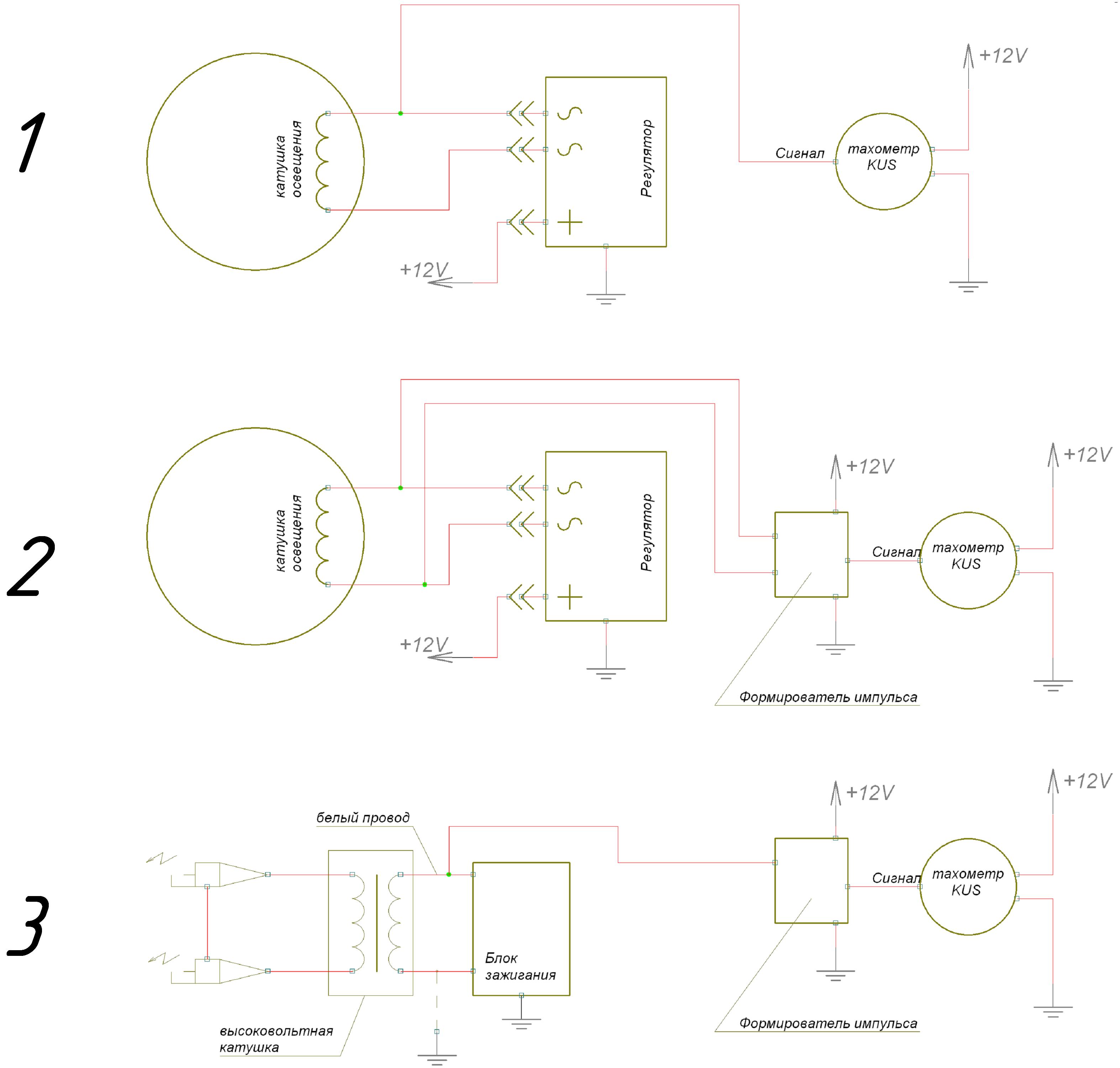

Вот 3 схемы подключения, ваш прибор можно подключить только по 1-й, но я описал вашу проблему именно относительно 1-й схемы... и причину назвал... соединение прибора с катушкой генератора происходит через цепь корпуса и регулятора, который и разрывает этот корпус при заряженном акб, чтоб прекратить зарядку... в импортных моторах этот "корпус" не разрывается никогда, поэтому там и работает без проблем...
в Вашем случае требуется 2я или 3-я схема, но требуется дополнение в виде формирователя импульса под ваш тах... иначе никак, вернее есть еще варианты, но требуют дополнительных креплений к мотору, типа катушки внешней возле маховика и использовать её как датчик...

Приобретая чудо-китайский прибор помимо тахометра и моточасов ;;))) будете знать когда АКБ полностью заряжена (бонусная функция для МС :evil: )
Вероятней всего что на катушке зажигания МС импульс очень короткий и это хорошо для системы зажигания и, возможно, он игнорируется.
А на авто практике получается что угол открытия датчика Холла и коммутатор позволяют тахометру нормально читать сигналы
Но все равно что то тут не то. Для нормальной работы катушки зажигания главное быстрый спад напряжения в первичке. Почему не читаются импульсы не ясно. м.б. индуктивность катушки настолько мала у МС, что все пролетает сквозняком...

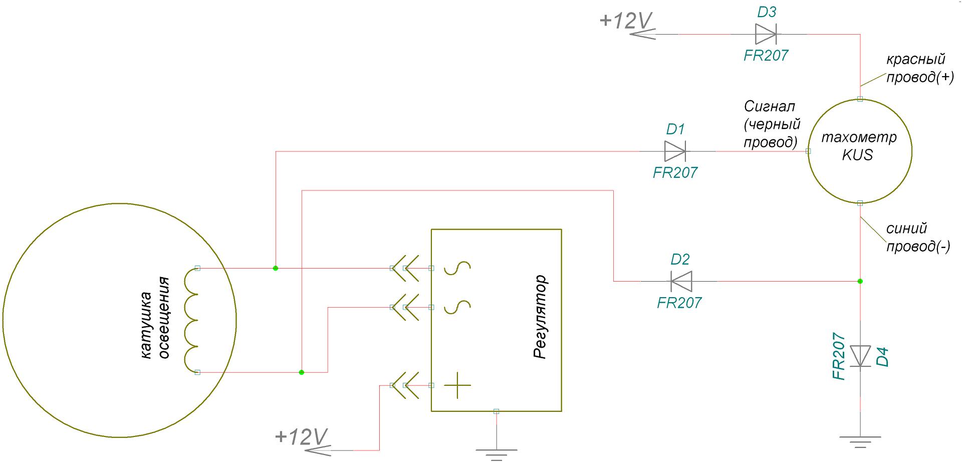

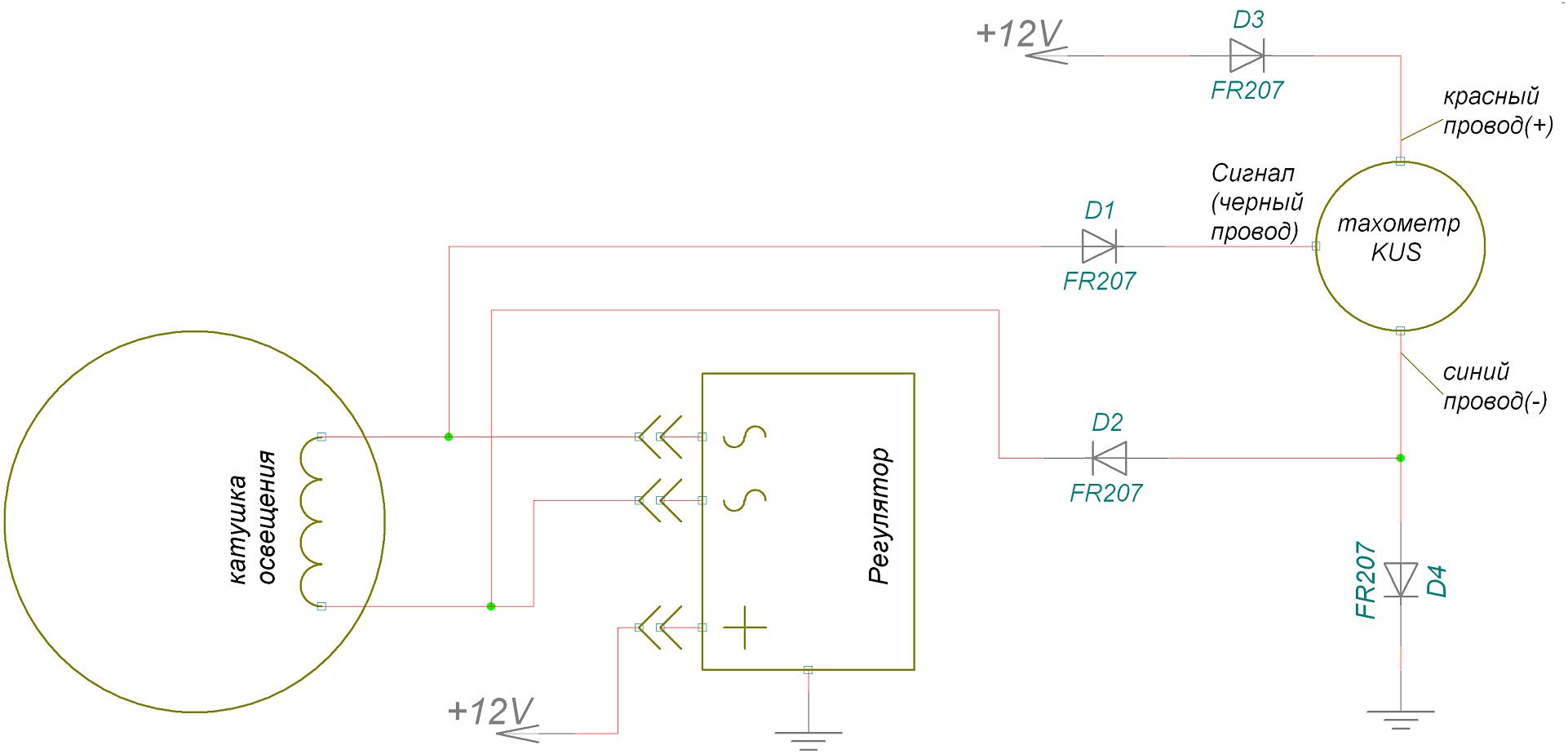

Значит делаете такую доработку как на схеме...
требуется купить 4 диода FR207 (или IN4007) и подключить как по схеме... и думаю наступит счастье :):
ПС. главное подключить как на схеме указано...
ПС2: вероятно диоды D1 и D3 можно не ставить, но то для перестраховки... такая схема подойдет для "чистых" тахометров работающих от переменки, пользуйтесь пока я добрый :)

Ivan, вы ж только отписаться не забудьте когда проверите такое подключение... уверен что всем будет интересно, как можно просто подключить импортный тахометр :):

У меня сегодня шок. Мотор 20 мин назад приехал. Я ничего сейчас не соображу. Работа не идет вообще. И завтра отпуск начинается
Отпишусь обязательно :eek:k-: . Тем более тема интересная. Но для этого как минимум надо хотя бы раз выехать. Ориентировочно май месяц, потому что в гараже в бочке все работало (лодка на смотровой канаве, мотор на транце, а бочка в канаве на лестнице ;;))) )

По поводу китайского тахометра KUS. Я уже даже диоды купил FR207 4шт. Настроился собирать схему, когда мотор подключал. Понаходил плохие контакты, пропаял все подозрительное пока в гараже стоял. И у меня появился постоянный потребитель - эхолот. Ток при запуске 620 мА, рабочий ток при всех режимах 230 мА. Все время ушло на его установку, а сейчас лодка на воде. Так что схему собрать я так и не успел :smu:sche_nie: Но есть и одно НО. За 4 часа разъездов по Днепру ни разу глюков тахометра не было ни на холостом ходу, ни на 4600 об/мин. Причем сейчас он даже показывает 1000 об/мин и меньше там около 800 об/мин в момент начала движения. А раньше такого не было. Уточняю: раньше меньше 1000 об/мин стрелка "плясала" по шкале то в "0", то на "макс".
П.С. Не знаю что теперь делать и думать, но в исправную систему лезть не хочется :):
П.С. 2: Все равно большое спасибо Михаилу. Так как теперь я так понял регулятор будет постоянно в работе "заряд" при включенном эхолоте. Похожу еще пару часов, отпишусь.
П.С. 3: Всех с наступающим праздником. С Днем Победы! :drinks:
Ну в общем то это и спасает отчасти, конечно подключишь фару - еще 3А добавишь и можно за тахометр не переживать ;;))) (шютка, но в каждой шютке есть доля шютки :): )
Понаблюдай еще без эхолота, дольше подержи обороты, и тогда всё будет ясно... Вольтметр поставь для контролю...
А ёмкость аккумулятора какая? И как долго катался, что всё якобы хорошо было? А то чудес не бывает и когда аккумулятор зарядится всё вернётся :):

Да. Все подтвердилось как и говорил Михаил. Как только начинается глюк тахометра KUS, жму прикуриватель и вуаля, глюк исчезает. Эхолот всего лишь "оттягивает" момент прекращения заряда АКБ. При 5000 об/мин даже эхолот не становится препятствием.
П.с. АКБ 60 Ач, глюк тахометра появляется без потребителей примерно через полчаса, с эхолотом появился на 5000 об/мин. Ниже по оборотам - пока не установлено. Но при переходе на другие винты уже нет нужды крутить так мотор :):
