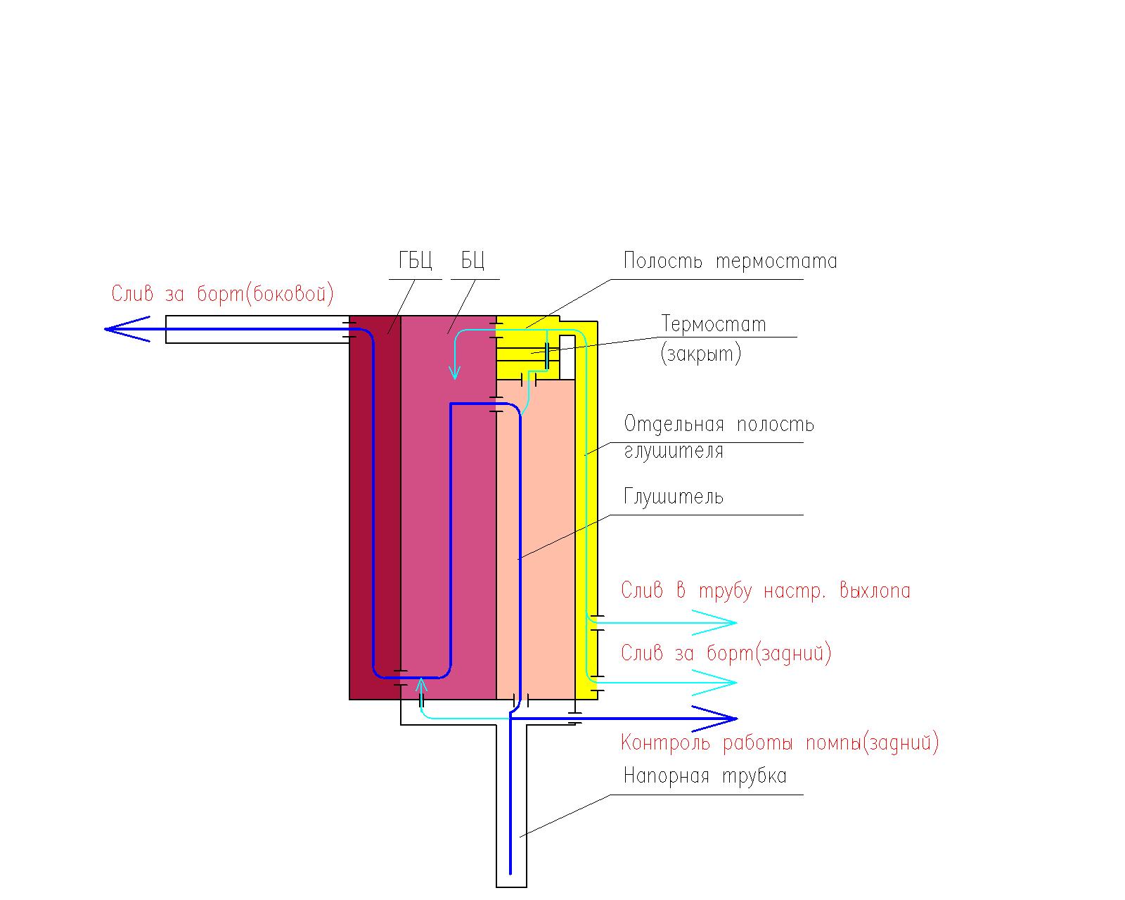

Guron, вода из БЦ ну никак не может сливаться через это отверстие! :( ... Полость, в которую просверлено это отверстие сливается вода после термостата, и с БЦ эта полость абсолютно не контактирует...
Guron сказал(а):
Или еще и через нижний вход в БЦ от помпы и сливается в средний компенсируещий выход воды с зади двигателя ? Нижний вход в БЦ -- не глушится ---- ответьте пожалуста --- для тех кто в танке .
Из БЦ вода сливается самотеком в напорную трубку. Туда, и только туда... Естественно, пока ее уровень выше компенсационного канала, часть ее сливается и через него.
А вот по поводу нижнего входа в БЦ... :(
Я уже ,помоему, раза два или три писал, что основной поток воды в БЦ идет сверху из глушителя. И на фотках МІКа это хорошо видно (отверстие, которое он заглушил)... Хотя из напорного канала есть дополнительное отверстие (3мм), но его площадь, внимание, в семь раз меньше основного, который идет из глушителя, и предназначено это дополнительное отверстие больше для слива воды из БЦ в напорную трубку...
А у МІКа вода в БЦ вообще после ГБЦ попадает, через три отверстия в прокладке...
Видимо придется таки нарисовать схему... Для тех кто в танке :hi_hi_hi:

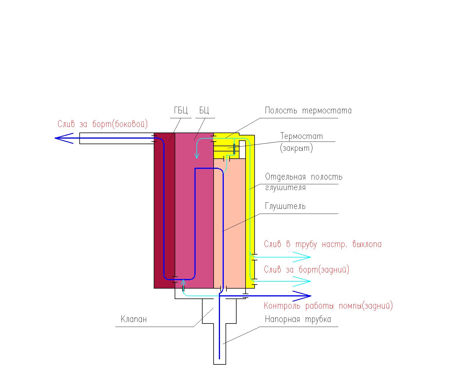

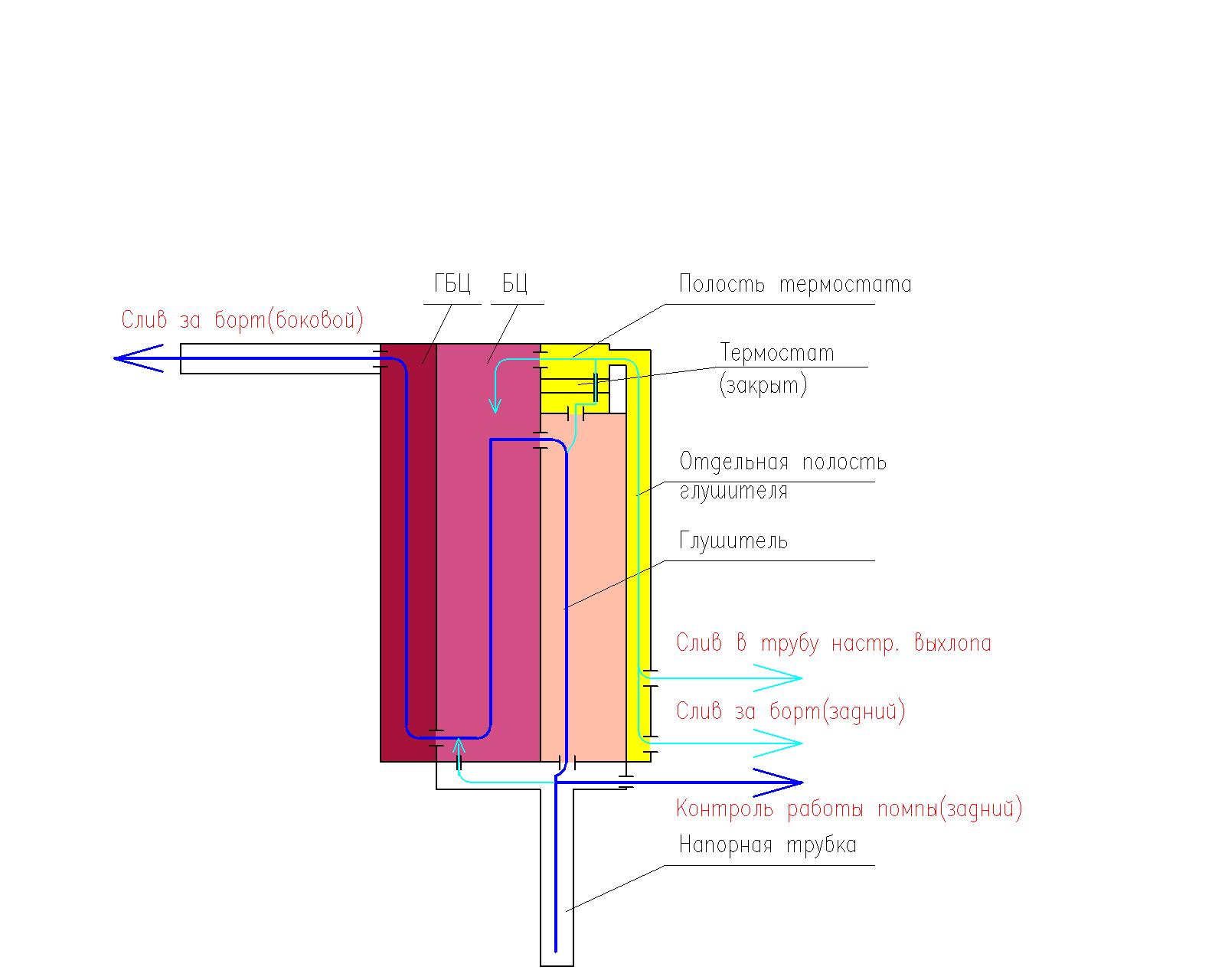

Вот схема хлаждения мотора на сегодняшний день :):
Темно-синим цветом обозначены основные потоки воды, голубым - дополнительные.
Если заставить термостат открыться - через него будет проходить большее количество воды...
ЗЫ: Немного исправил картинку, забыл слив в трубу настроеного выхлопа :):

У вихревой помпы есть маленький недостаток: на малых оборотах вращения крыльчатки она создает небольшое давление, которого не хватает чтоб продавить массу стекающей из рубашки воды... И для того, чтоб помпа срабатывала при каждом пуске, достаточно поставить клапан, который не даст возможности стекающей воде создавать противоток в напорной трубке..
Хотя, имхо, можно не морочить себе голову, а подождать пару минут, пока вода с рубашки стечет, и тогда заводить мотор... Положительный результат гарантирован... Хотя я знаю одного человека, который даже этим не заморачивается :) : он просто дает газу, и пробивает столб скоростным напором.

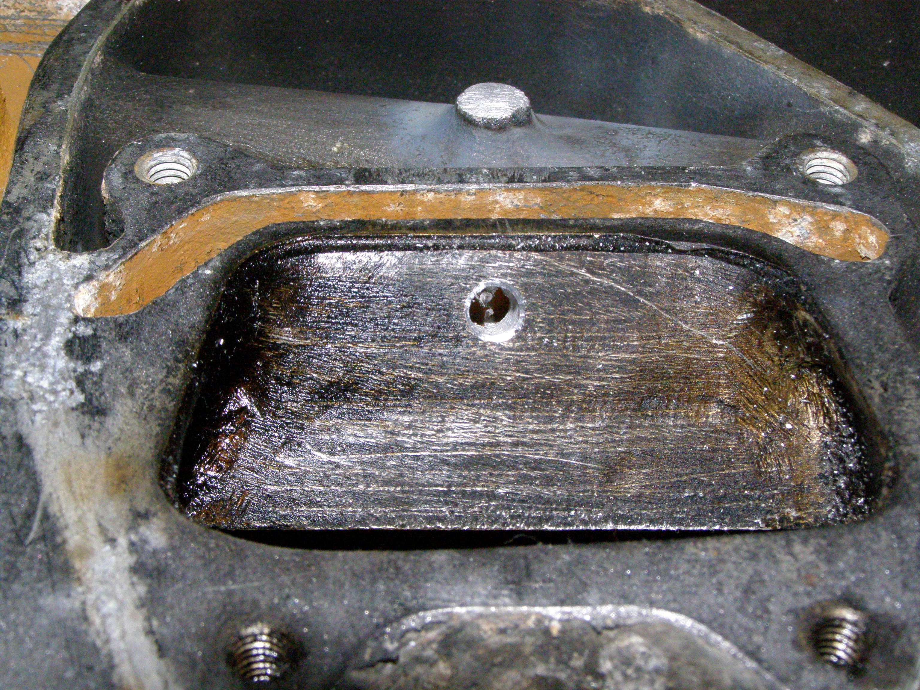

Привет всем.
Коль Миша начал,то продолжу:)
Систему охлождения я переделал по Мишиному принципу.Заглушил сброс воды до входа в мотор и после мотора-это две"писялки"сзади.Заварил отверстие в переходной плите диаметром 3мм-это заводской сброс в глушитель.Далее просверлил отверстие ф5мм в проставке со стороны выхода глушителя в проходящий рядом водяной канал,идущий на сброс воды после мотора,но ныне заглушенный на выходе.И самое главное,это поставил в глушителе лепестковый клапан,такой как на Привете.Фотку сейчас приложу.Да,сделал вторую контрольную писялку сбоку.Одна штатная,вторая с верхней точки корпуса термостата.Заодно и развоздушка из верхней точки системы охлождения.
Результат-мотор стал тише намного и при повторном старте вода идет всегда.
Денис
11.08.2011
74

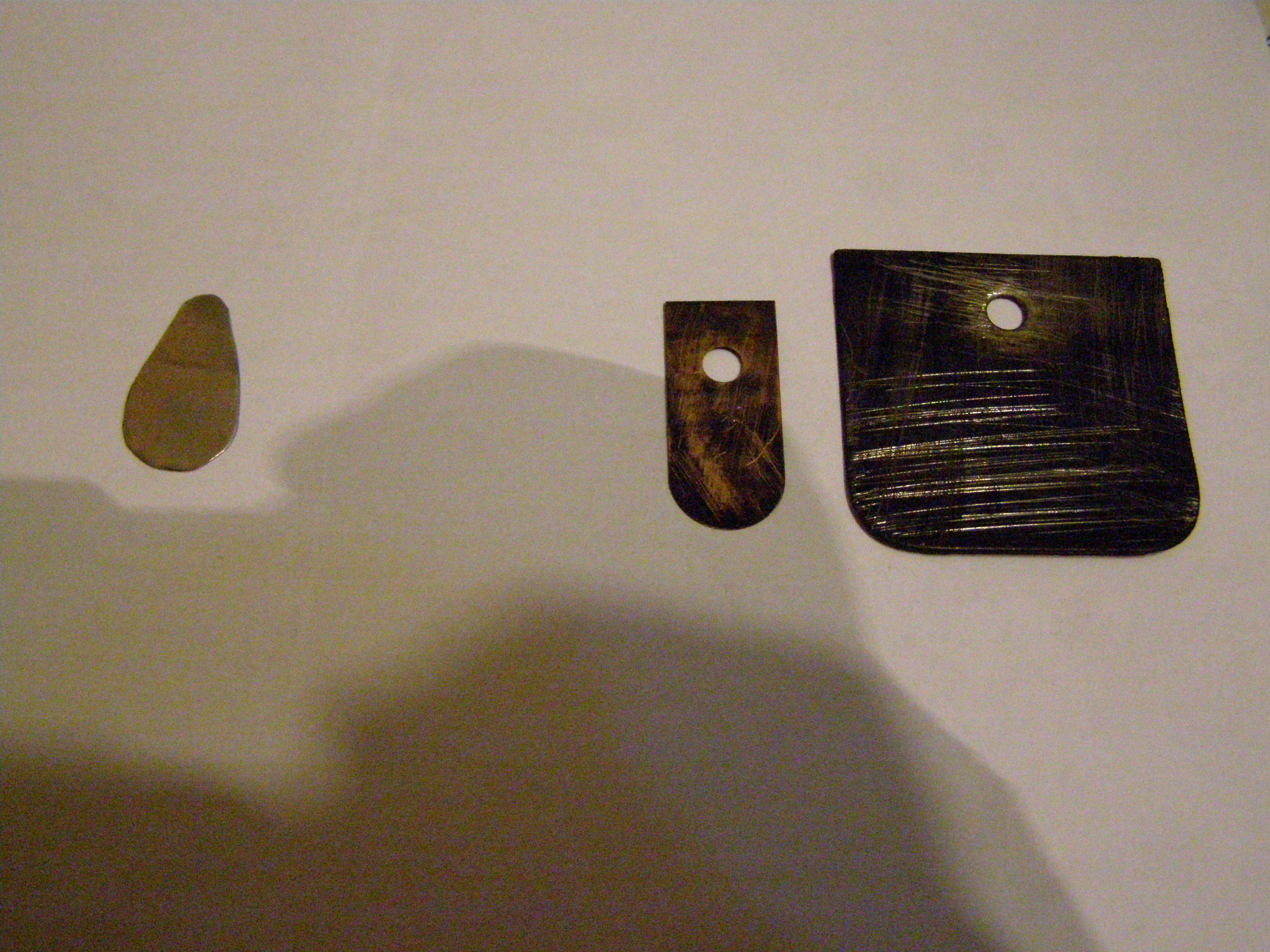

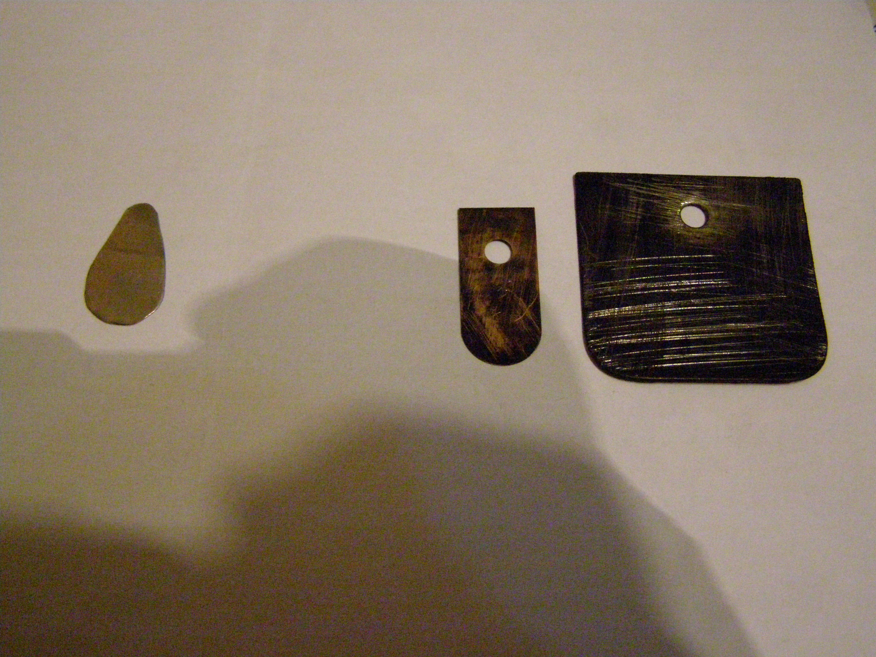

Вот Приветовский клапан с ограничителем до обработки.Клапан(посредине)остался неизменным,а ограничитель обрезал по ширине также как и клапан.Ну и установлен в полость глушителя так,чтобы он перекрывал отверстие.При отсутсвии воды-выхлопом он перекрывает отверстие,а при появлении воды на сбросе-клапан открывается напором воды.
Денис
11.08.2011
74

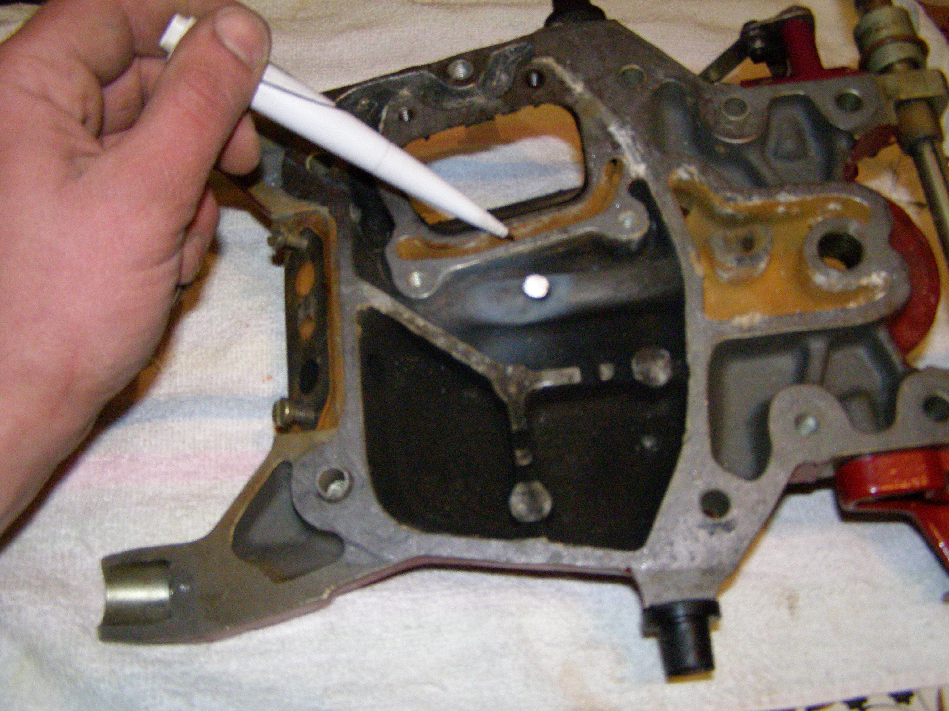

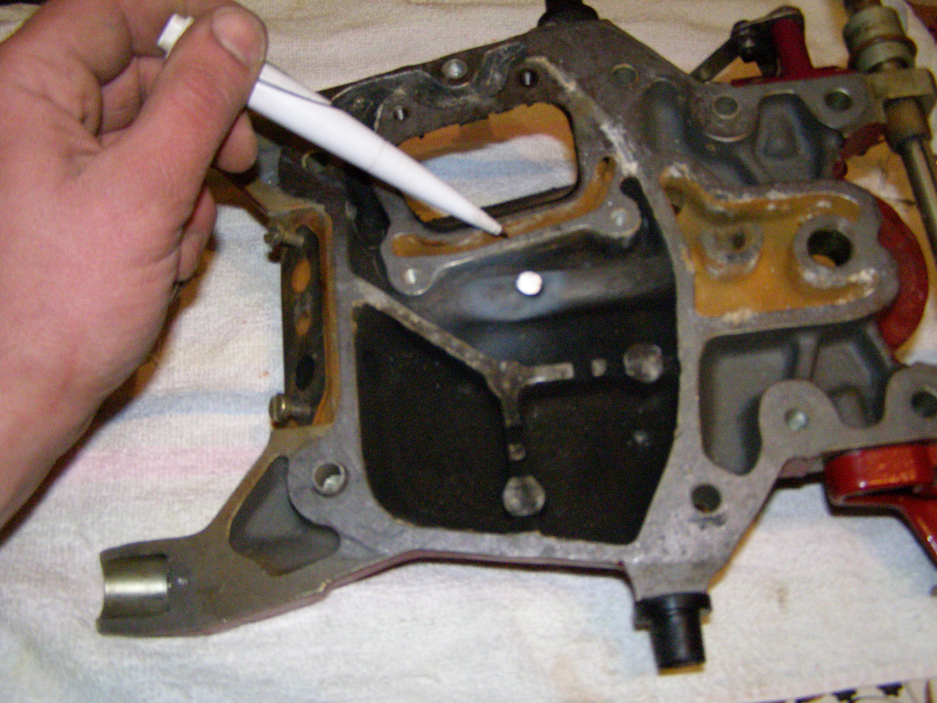

Вот заваренное отверстие заводского сброса воды в глушитель.Ручкой показан выход отверстия при сверловке в водяной канал.

Развоздушку в крышке термостата я сделал тоже . Если можно более подробно пролепестковый клапан , не очень понятно куда ставить . Пока мотор разобран тоже хочу сделать . Игорь.

Гурон, принцип исповедовался следующий: сделать всё так, как на Привете, просто и без фокусов. По причине того, что на Привете вихревая помпа, и завоздушивания нет. Попутно заставить воду максимально нагреться перед её входом в блок. И снизить шум. Всё получилось.
Реализовано следующим образом. Никаких контролек между помпой и двигателем (чтобы туда воздух при пуске не вдавило). Вся вода по выходе из блока сливается внутрь трубы настроенного выхлопа, но сливается через лепестковый клапан. Именно он не позволяет газам при пуске выдавить воду из помпы через рубашку охлаждения двигателя. Сброс воды внутрь выхлопа сильно снизил шум и хорошо охладил трубу и дейдвуд.
На Привете именно так.

Миш, присмотрись. В плите есть канал, который проводит воду вокруг трубы выхлопа (его Денис белой указкой показал), и подводит к сбросу сзади. Вот этот сброс глушим, из канала в полость трубы сверлим отверстие, а на выходе отверстия в трубу ставим лепестковый клапан. Я из его пояснений так понял.
Обязательно глушим первую контрольку и писялку (пардон) из канала первой контрольки на трубу.
Денис ещё сделал как у меня, последовательный нагрев воды в глушителе, потом в головке, и лишь потом подачу нагретой воды в блок.
Саша, он сделал вход воды не из глушителя, а из канала в плите.
Протупил... Переходная плита на фото перевернута, а я не врубился...
Но сути дела это не меняет - слив воды все же внутрь трубы, и канал этот идет от сливной полости глушителя, о которой я говорил выше.
Можно было не париться, разъединять переходную плиту, а заглушить слив, изготовив другую прокладку между плитой и головой,(она простенькая, так элегантно глушится писялка после термостата). Просверлить отверстие из полости глушителя, и поставить клапан туда... А среднюю писялку заглушить болтом... А можно и не глушить, это на любителя... Так что, что в-лоб, что по-лбу: результат одинаковый...

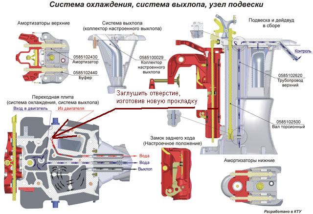

Dobermann сказал(а):
тогда и писялку на трубу глушить не обязательно, поскольку воды в этом канале не будет

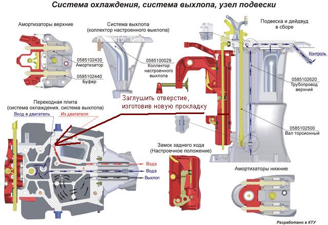

Саша, посмотри внимательно на рисунок, где дейдвуд в вертикальном положении (вид сбоку). Ты видишь вертикальную трубку от помпы к плите, а в ней (в плите) в сторону отходит канал на первую контрольку. До контрольки в канале отверстие, и показана синим цветом вода, которая из этого отверстия выходит. Именно она и есть писялка на трубу выхлопа. Она - внутри дейдвуда. Если в дейдвуде давление, то газы в этот канал обязательно войдут, и при пуске вытолкнут воду из помпы. Это отверстие глушить обязательно!!! Иначе клапан на выходе воды из двигателя ничего не даёт. Воздух вытолкнет воду из помпы не через рубашку охлаждения, а через этот канал. Если эту писялку заглушить, то вытолкнуть воду можно из помпы давлением в дейдвуде лишь через отверстие слива воды, а там клапан, который не даст это сделать.

МИКу .Извиняюсь - материал для клапана какой лучше ?
MIK
контр-адмирал
18.08.2012
2 619
842
Миша
Разные
Разные
Мыслю так. Поскольку там температура может быть (если вода по каким-то причинам не пошла), и от воды материал клапана будет ржаветь, то я бы применил скорее всего либо бериллиевую бронзу (лепестковые клапаны мотора Москва-10 из неё были), либо из пружинящей нержавейки что-нибудь. Толщиной примерно 0,10-0,15мм. Ориентировочно 4Х13,9Х18, 95Х18. Они все поддаются закалке, будут нормальные пружинящие свойства.
Guron
28.01.2010
224
МС 40
МИКу .Понял ( ориентировочно 95Х18 при низких температурах и знакопеременных нагрузках может лопнуть ) остальные думаю нормально . Из лезвия типа ленинград ( 0.12 мм ) , не знаю какая там сталь и обработка . Сейчас по моему продаются разных конфигураций ?
Все, вижу... Ты прав. Я ведь плиту не разъединял, а чтоб заглушить это отверстие, надо ее разъединить... :(
Блин! Нафига из главного подающего канала эти дурацкие ответвления? :sh_ok:
